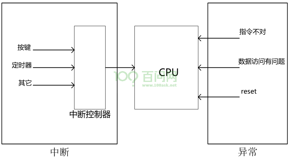

1.1 中断路径上的3个部件​
  • 中断源 中断源多种多样,比如GPIO、定时器、UART、DMA等等。 它们都有自己的寄存器,可以进行相关设置:使能中断、中断状态、中断类型等等。
  • 中断控制器 各种中断源发出的中断信号,汇聚到中断控制器。 可以在中断控制器中设置各个中断的优先级。 中断控制器会向CPU发出中断信号,CPU可以读取中断控制器的寄存器,判断当前处理的是哪个中断。 中断控制器有多种实现,比如:
    • STM32F103中被称为NVIC:Nested vectored interrupt controller(嵌套向量中断控制器)
    • ARM9中一般是芯片厂家自己实现的,没有统一标准
    • Cortex A7中使用GIC(Generic Interrupt Controller)
  • CPU CPU每执行完一条指令,都会判断一下是否有中断发生了。 CPU也有自己的寄存器,可以设置它来使能/禁止中断,这是中断处理的总开关。

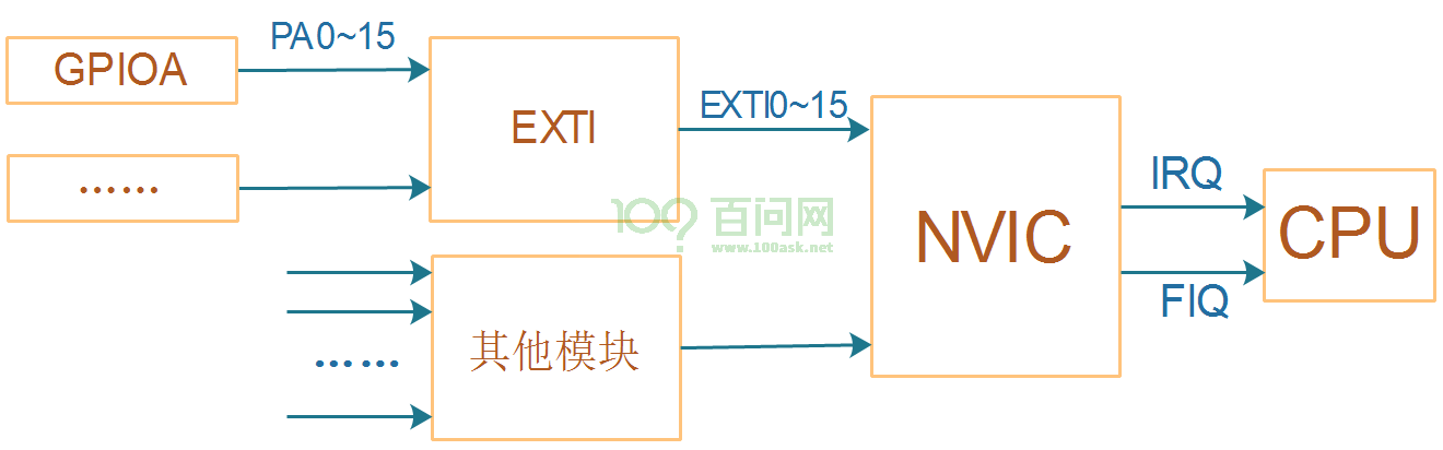

1.2 STM32F103的GPIO中断​
参考资料:STM32F103数据手册.pdf、ARM Cortex-M3与Cortex-M4权威指南.pdf、PM0056.pdf
对于GPIO中断,STM32F103又引入了External interrupt/event controller (EXTI)。 用来设置GPIO的中断类型,如下图:
EXTI可以给NVIC提供16个中断信号:EXTI0~EXTI15。 那么某个EXTIx,它来自哪些GPIO呢?这需要设置GPIO控制器。

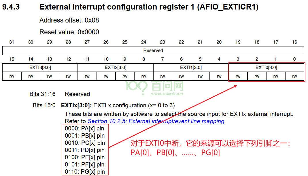

1.2.1 GPIO控制器​

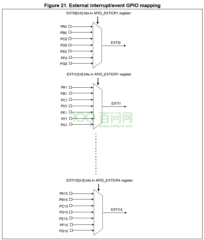

STM32F103的GPIO控制器中有AFIO_EXTICR1~AFIO_EXTICR4一共4个寄存器 名为:External interrupt configuration register,外部中断配置寄存器。 用来选择某个外部中断EXTIx的中断源,示例如下:
注意:从上图可知,EXTI0只能从PA0、……、PG0中选择一个,这也意味着PA0、……、PG0中只有一个引脚可以用于中断。这跟其他芯片不一样,很多芯片的任一GPIO引脚都可以同时用于中断。

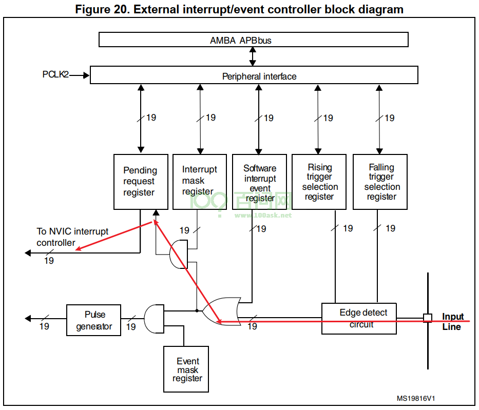

1.2.2 EXTI​
在GPIO控制器中,可以设置某个GPIO引脚作为中断源,给EXTI提供中断信号。 但是,这个中断的触发方式是怎么的?高电平触发、低电平触发、上升沿触发、下降沿触发? 这需要进一步设置。 EXTI框图如下:
沿着上面框图中的红线,我们要设置:
  • Falling trigger selection register:是否选择下降沿触发
  • Rising trigger selection register:是否选择上升沿触发
  • Interrupt mask register:是否屏蔽中断
当发生中断时,可以读取下列寄存器判断是否发生了中断、发生了哪个中断:
  • Pending reqeust register

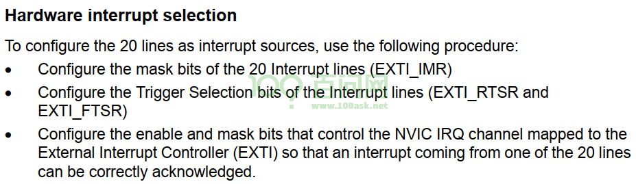

要使用EXTI,流程如下:
翻译如下:
  • 配置EXTI_IMR:允许EXTI发出中断
  • 配置EXTI_RTSR、EXTI_FTSR,选择中断触发方式
  • 配置NVIC中的寄存器,允许NVIC把中断发给CPU

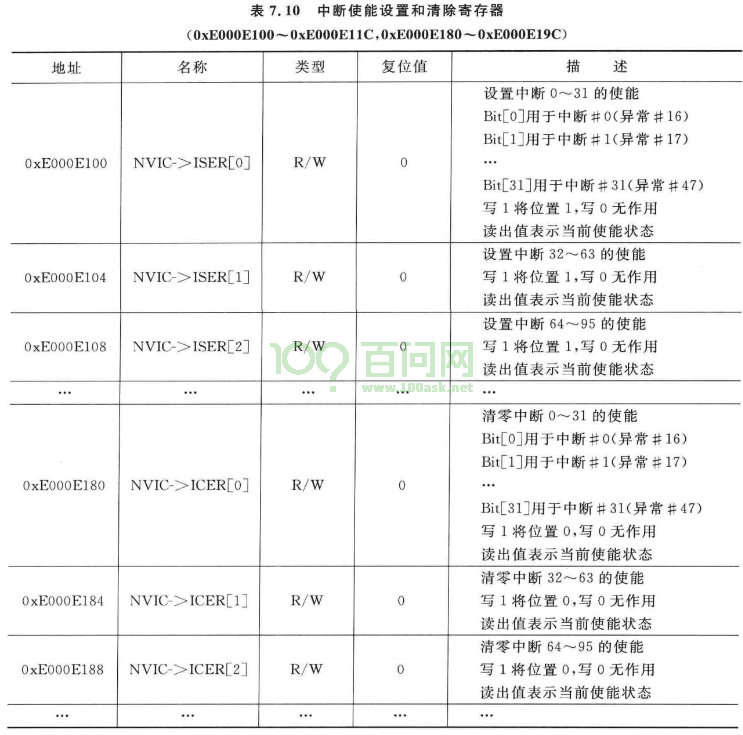

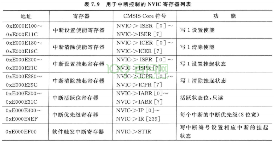

多个中断源汇聚到NVIC,NVIC的职责就是从多个中断源中取出优先级最高的中断,向CPU发出中断信号。 处理中断时,程序可以写NVIC的寄存器,清除中断。 涉及的寄存器:
我们暂时只需要关注:ISER(中断设置使能寄存器)、ICPR(中断清除挂起寄存器)。 要注意的是,这些寄存器有很多个,比如ISER0、ISER1等等。里面的每一位对应一个中断。 ISER0中的bit0对应异常向量表中的第16项(向量表从第0项开始),如下图:

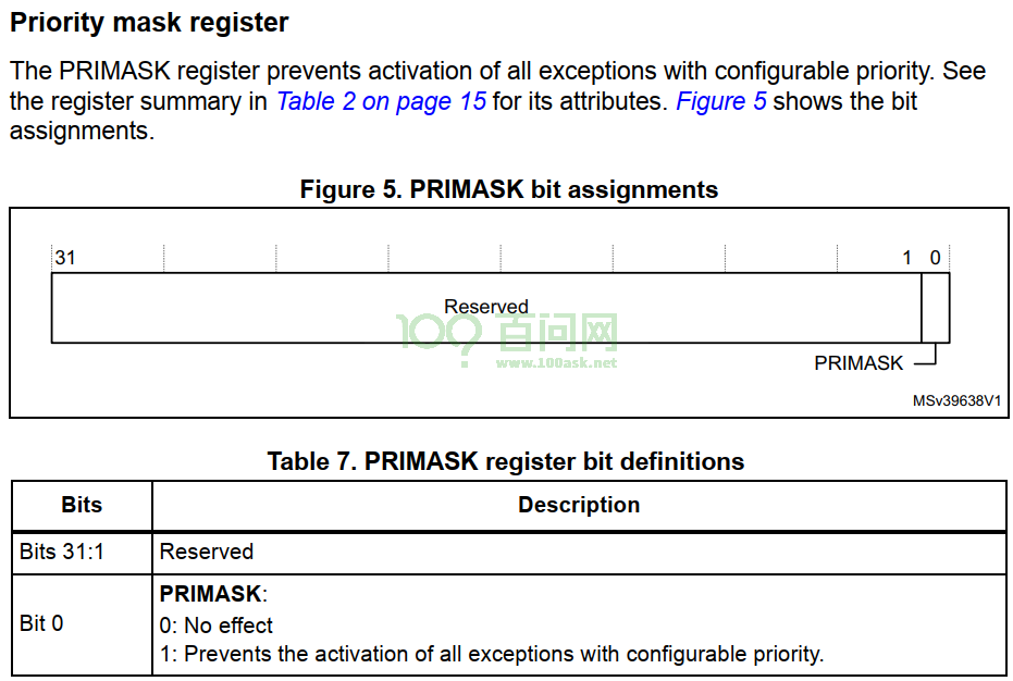

1. PRIMASK​
把PRIMASK的bit0设置为1,就可以屏蔽所有优先级可配置的中断。 可以使用这些指令来设置它:
CPSIE I ; 清除PRIMASK,使能中断
CPSID I ; 设置PRIMASK,禁止中断
或者:
MOV R0, #1
MSR PRIMASK R0 ; 将1写入PRIMASK禁止所有中断
MOV R0, #0
MSR PRIMASK, R0 ; 将0写入PRIMASK使能所有中断

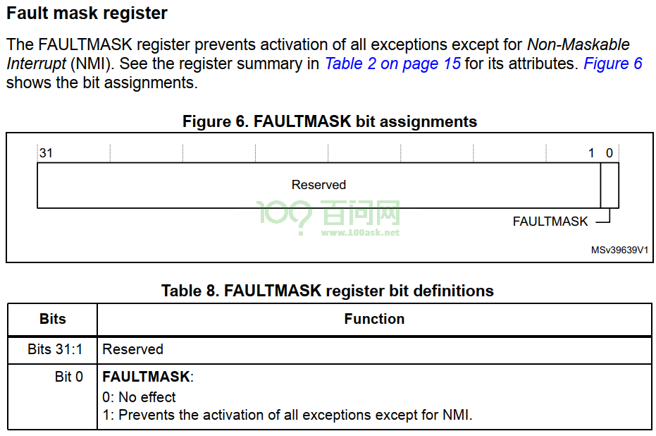

2. FAULTMASK​
image-20201115132713862
FAULTMASK和PRIMASK很像,它更进一步,出来一般的中断外,把HardFault都禁止了。 只有NMI可以发生。 可以使用这些指令来设置它:
CPSIE F ; 清除FAULTMASK
CPSID F ; 设置FAULTMASK
或者:
MOV R0, #1
MSR FAULTMASK R0 ; 将1写入FAULTMASK禁止中断
MOV R0, #0
MSR FAULTMASK, R0 ; 将0写入FAULTMASK使能中断

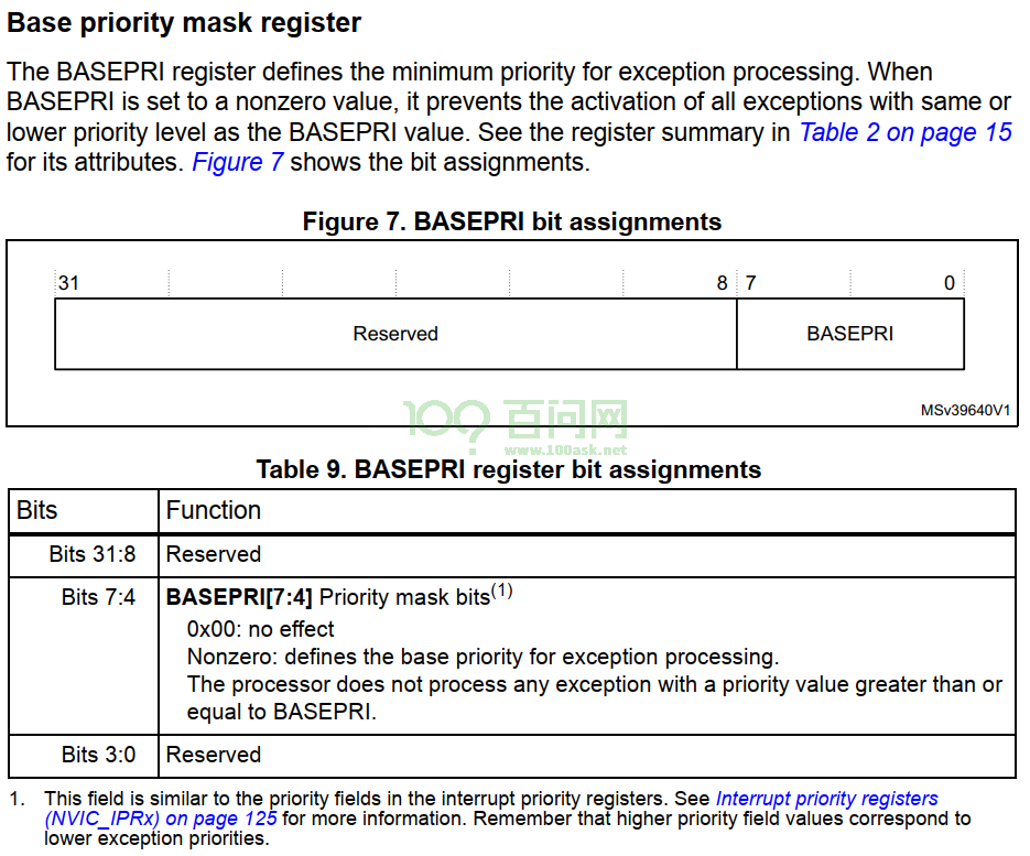

3. BASEPRI​
BASEPRI用来屏蔽这些中断:它们的优先级,其值大于或等于BASEPRI。 可以使用这些指令来设置它:
MOVS R0, #0x60
MSR BASEPRI, R0 ; 禁止优先级在0x60~0xFF间的中断
MRS R0, BASEPRI ; 读取BASEPRI
MOVS R0, #0
MSR BASEPRI, R0 ; 取消BASEPRI屏蔽

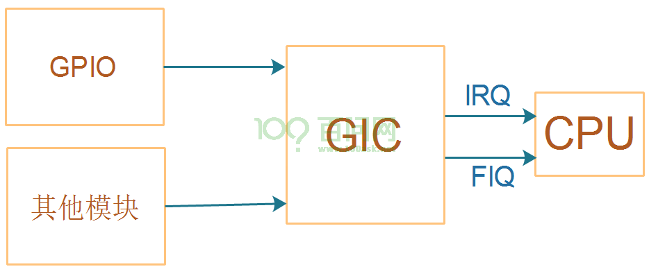

1.3 STM32MP157的GPIO中断​

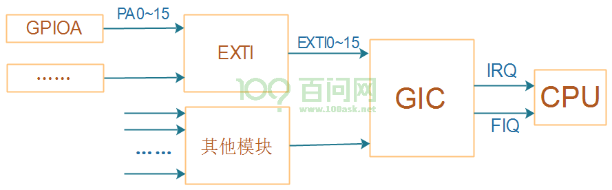

STM32MP157的GPIO中断在硬件上的框架,跟STM32F103是类似的。 它们的中断控制器不一样,STM32MP157中使用的是GIC:

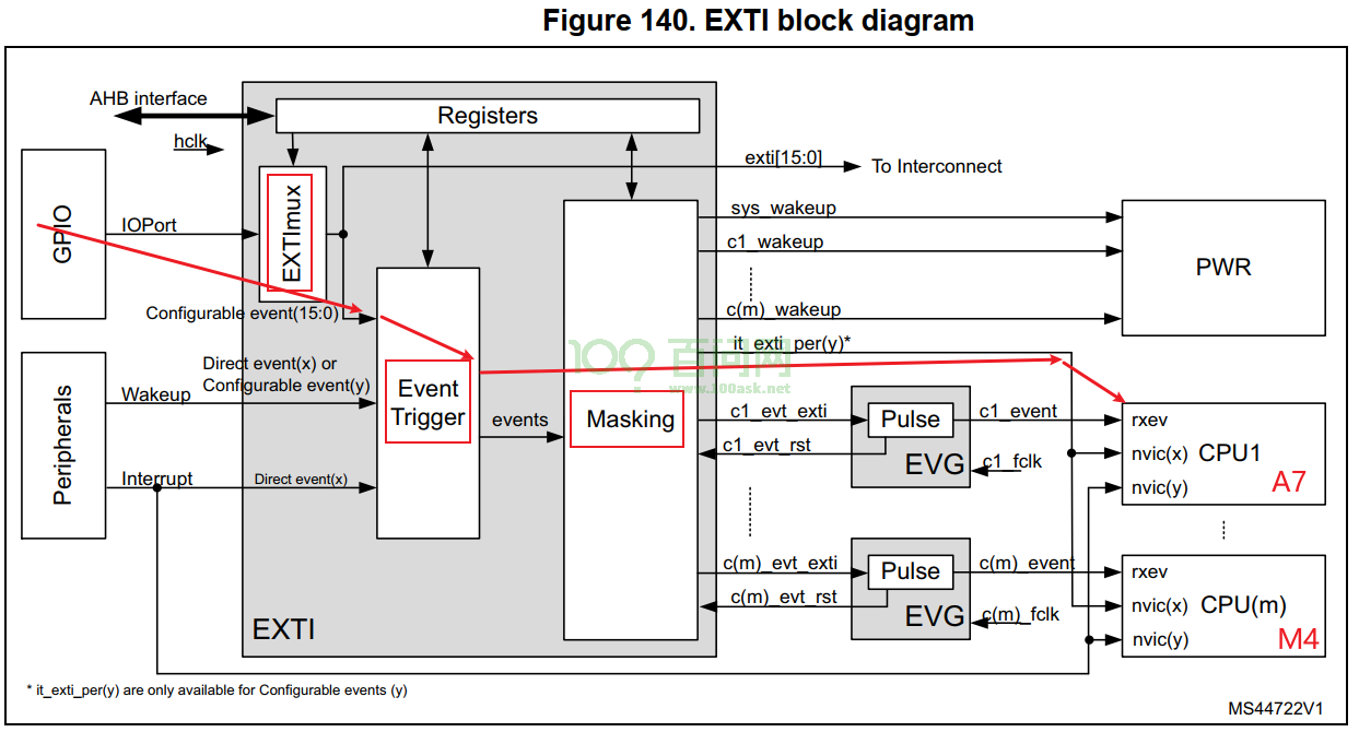

1.3.2 EXTI​
GPIO引脚可以向CPU发出中断信号,所有的GPIO引脚都可以吗? 不是的,需要在EXTI控制器中设置、选择。 GPIO引脚触发中断的方式是怎样的?高电平触发、低电平触发、上升沿触发、下降沿触发? 这需要进一步设置。 这些,都是在EXTI中配置,EXTI框图如下:
沿着红线走:

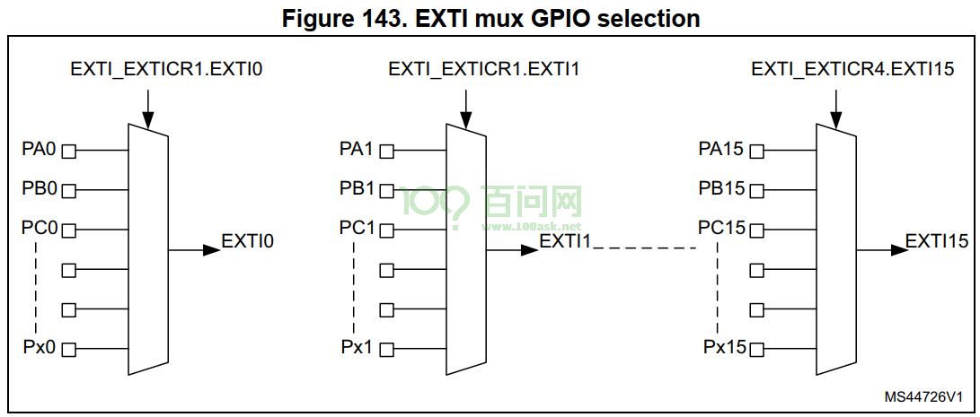

1. 设置EXTImux​
选择哪些GPIO可以发出中断。 只有16个EXTI中断,从EXTI0~EXTI15;每个EXTIx中断只能从PAx、PBx、……中选择某个引脚,如下图所示:
注意:从上图可知,EXTI0只能从PA0、……中选择一个,这也意味着PA0、……中只有一个引脚可以用于中断。这跟其他芯片不一样,很多芯片的任一GPIO引脚都可以同时用于中断。

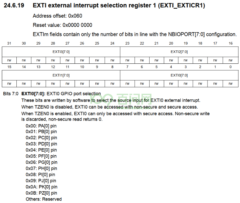

通过EXTI_EXTICR1等寄存器来设置EXTIx的中断源是哪个GPIO引脚,入下图所示:

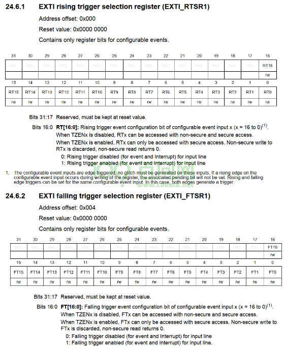

2. 设置Event Trigger​
设置中断触发方式:
image-20201115225316786

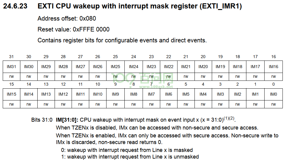

3. 设置Masking​
允许某个EXTI中断:

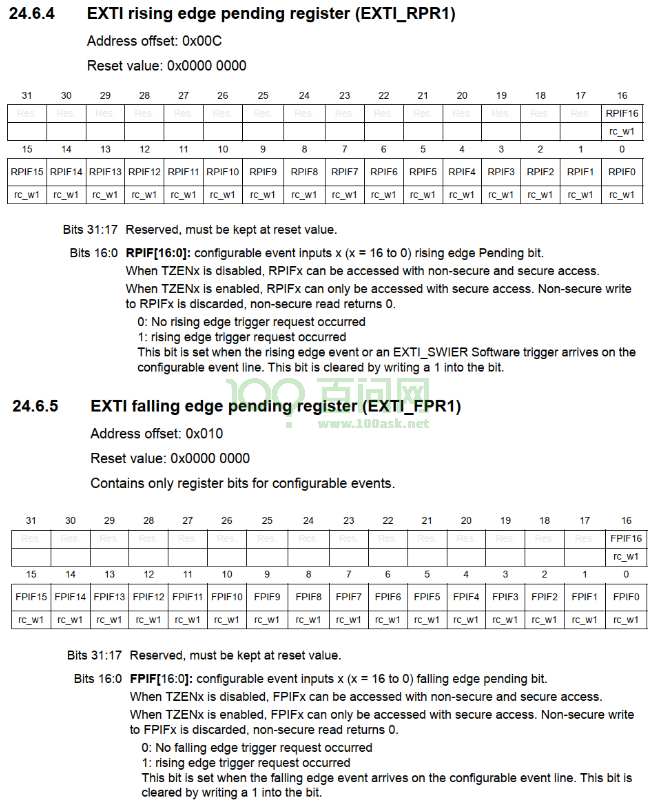

4. 查看中断状态、清中断​

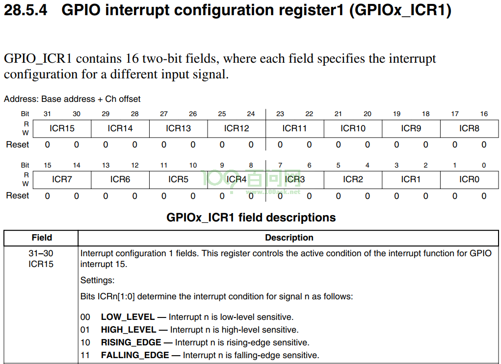

1.4.1 GPIO控制器​
1. 配置GPIO中断​
每组GPIO中都有对应的GPIOx_ICR1、GPIOx_ICR2寄存器(interrupt configuration register )。 每个引脚都可以配置为中断引脚,并配置它的触发方式:

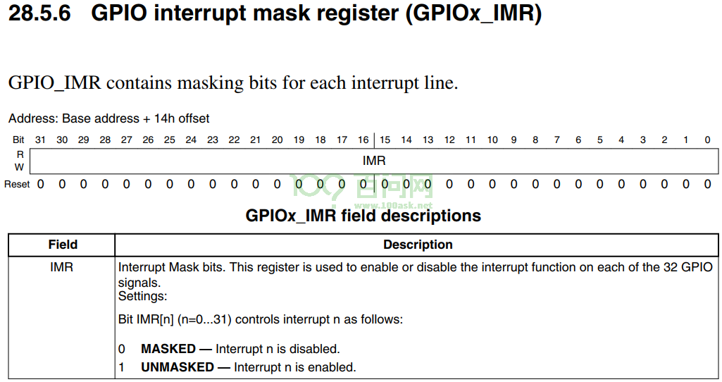

2. 使能GPIO中断​

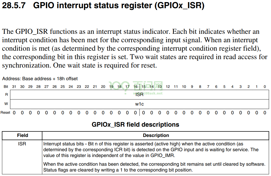

3. 判断中断状态、清中断​

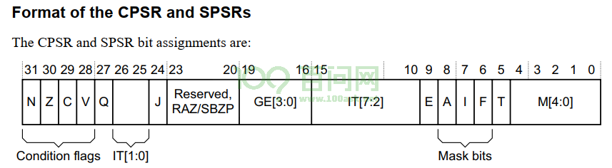

1.4.3 CPU​
CPU的CPSR寄存器中有一位:I位,用来使能/禁止中断。
可以使用以下汇编指令修改I位:
CPSIE I ; 清除I位,使能中断
CPSID I ; 设置I位,禁止中断
