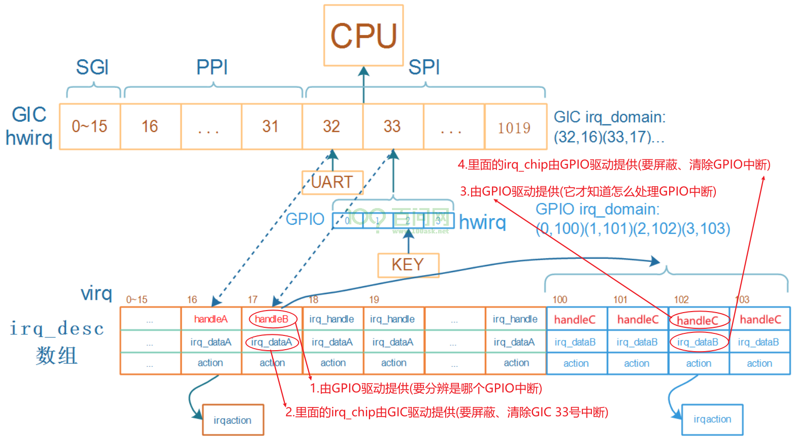

1. 链式中断控制器的重要函数和结构体​
1.1 回顾处理流程​
为方便描述,假设下级的链式中断控制器就是GPIO控制器。
image-20210630171229980
沿着中断的处理流程,GIC之下的中断控制器涉及这4个重要部分:handleB、GPIO Domain、handleC、irq_chip
  • handleB:处理GIC 33号中断,handleB由GPIO驱动提供
    • 屏蔽GIC 33号中断:调用irq_dataA的irq_chip的函数,irq_dataA由GIC驱动提供
    • 细分并处理某个GPIO中断:
  • 读取GPIO寄存器得到hwirq,通过GPIO Domain转换为virq,假设是102
  • 调用irq_desc[102].handle_irq,即handleC
    • 清除GIC 33号中断:调用irq_dataA的irq_chip的函数,由GIC驱动提供
  • handleC:处理GPIO 2号中断,handleC由GPIO驱动提供
    • 屏蔽GPIO 2号中断:调用irq_dataB的irq_chip的函数,由GPIO驱动提供
    • 处理:调用actions链表中用户注册的函数
    • 清除GPIO 2号中断:调用irq_dataB的irq_chip的函数,由GPIO驱动提供
