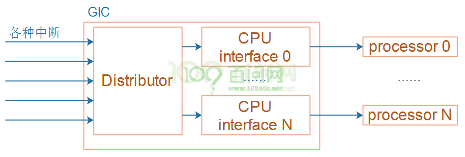

ARM体系结构定义了通用中断控制器(GIC),该控制器包括一组用于管理单核或多核系统中的中断的硬件资源。GIC提供了内存映射寄存器,可用于管理中断源和行为,以及(在多核系统中)用于将中断路由到各个CPU核。它使软件能够屏蔽,启用和禁用来自各个中断源的中断,以(在硬件中)对各个中断源进行优先级排序和生成软件触发中断。它还提供对TrustZone安全性扩展的支持。GIC接受系统级别中断的产生,并可以发信号通知给它所连接的每个内核,从而有可能导致IRQ或FIQ异常发生。
从软件角度来看,GIC具有两个主要功能模块,简单画图如下:
① 分发器(Distributor) 系统中的所有中断源都连接到该单元。可以通过仲裁单元的寄存器来控制各个中断源的属性,例如优先级、状态、安全性、路由信息和使能状态。 分发器把中断输出到“CPU接口单元”,后者决定将哪个中断转发给CPU核。
② CPU接口单元(CPU Interface) CPU核通过控制器的CPU接口单元接收中断。CPU接口单元寄存器用于屏蔽,识别和控制转发到CPU核的中断的状态。系统中的每个CPU核心都有一个单独的CPU接口。 中断在软件中由一个称为中断ID的数字标识。中断ID唯一对应于一个中断源。软件可以使用中断ID来识别中断源并调用相应的处理程序来处理中断。呈现给软件的中断ID由系统设计确定,一般在SOC的数据手册有记录。

下图是GIC控制器的逻辑结构:

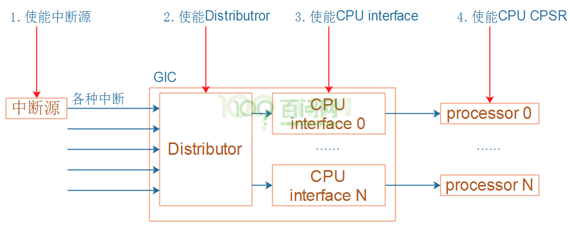

1.1.2 初始化
Distributor和CPU interface在复位时均被禁用。复位后,必须初始化GIC,才能将中断传递给CPU核。 在Distributor中,软件必须配置优先级、目标核、安全性并启用单个中断;随后必须通过其控制寄存器使能。 对于每个CPU interface,软件必须对优先级和抢占设置进行编程。每个CPU接口模块本身必须通过其控制寄存器使能。 在CPU核可以处理中断之前,软件会通过在向量表中设置有效的中断向量并清除CPSR中的中断屏蔽位来让CPU核可以接收中断。 可以通过禁用Distributor单元来禁用系统中的整个中断机制;可以通过禁用单个CPU的CPU接口模块或者在CPSR中设置屏蔽位来禁止向单个CPU核的中断传递。也可以在Distributor中禁用(或启用)单个中断。 为了使某个中断可以触发CPU核,必须将各个中断,Distributor和CPU interface全部使能,并
将CPSR中断屏蔽位清零,如下图:

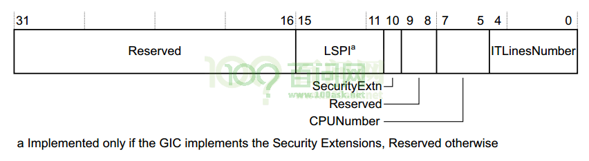

2. Interrupt Controller Type Register, GICD_TYPER
| 位域 | 名 | 读写 | 描述 |
| 15:11 | LSPI | R | 如果GIC实现了安全扩展,则此字段的值是已实现的可锁定SPI的最大数量,范围为0(0b00000)到31(0b11111)。 如果此字段为0b00000,则GIC不会实现配置锁定。 如果GIC没有实现安全扩展,则保留该字段。 |
| 10 | SecurityExtn | R | 表示GIC是否实施安全扩展: 0未实施安全扩展; 1实施了安全扩展 |
| 7:5 | CPUNumber | R | 表示已实现的CPU interfaces的数量。 已实现的CPU interfaces数量比该字段的值大1。 例如,如果此字段为0b011,则有四个CPU interfaces。 |
| 4:0 | ITLinesNumber | R | 表示GIC支持的最大中断数。 如果ITLinesNumber = N,则最大中断数为32*(N+1)。 中断ID的范围是0到(ID的数量– 1)。 例如:0b00011最多128条中断线,中断ID 0-127。 中断的最大数量为1020(0b11111)。 无论此字段定义的中断ID的范围如何,都将中断ID 1020-1023保留用于特殊目的 |

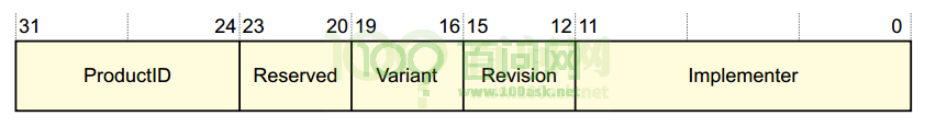

3. Distributor Implementer Identification Register, GICD_IIDR
| 位域 | 名 | 读写 | 描述 |
| 31:24 | ProductID | R | 产品标识ID |
| 23:20 | 保留 | ||
| 19:16 | Variant | R | 通常是产品的主要版本号 |
| 15:12 | Revision | R | 通常此字段用于区分产品的次版本号 |
| 11:0 | Implementer | R | 含有实现这个GIC的公司的JEP106代码; [11:8]:JEP106 continuation code,对于ARM实现,此字段为0x4; [7]:始终为0; [6:0]:实现者的JEP106code,对于ARM实现,此字段为0x3B |

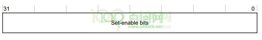

5. Interrupt Set-Enable Registers, GICD_ISENABLERn
| 位域 | 名 | 读写 | 描述 |
| 31:0 | Set-enable bits | R/W | 对于SPI和PPI类型的中断,每一位控制对应中断的转发行为:从Distributor转发到CPU interface: 读: 0:表示当前是禁止转发的; 1:表示当前是使能转发的; 写: 0:无效 1:使能转发 |
对于一个中断,如何找到GICD_ISENABLERn并确定相应的位?
对于interrtups ID m,如下计算:
n = m DIV 32,GICD_ISENABLERn里的n就确定了;
GICD_ISENABLERn在GIC内部的偏移地址是多少?0x100+(4*n)
使用GICD_ISENABLERn中哪一位来表示interrtups ID m?
bit = m mod 32。

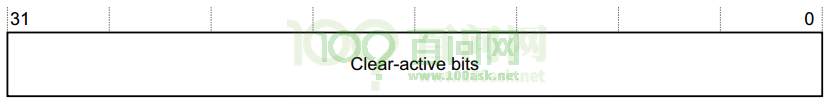

8. Interrupt Clear-Active Registers, GICD_ICACTIVERn
| 位域 | 名 | 读写 | 描述 |
| 31:0 | Clear-active bits | R/W | 读: 0:表示相应中断不是active状态; 1:表示相应中断是active状态; 写: 0:无效 1:把相应中断设置为deactive状态,如果中断已处于dective状态,则写入无效 |
对于一个中断,如何找到GICD_ICACTIVERn并确定相应的位?
n = m DIV 32,GICD_ICACTIVERn里的n就确定了;
GICD_ICACTIVERn 在GIC内部的偏移地址是多少?0x380+(4*n)
使用GICD_ICACTIVERn中哪一位来表示interrtups ID m?
bit = m mod 32。

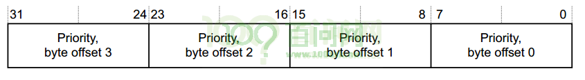

9. Interrupt Priority Registers, GICD_IPRIORITYRn
| 位域 | 名 | 读写 | 描述 |
| 31:24 | Priority, byte offset 3 | R/W | 对于每一个中断,都有对应的8位数据用来描述:它的优先级。 每个优先级字段都对应一个优先级值,值越小,相应中断的优先级越高 |
| 23:16 | Priority, byte offset 2 | R/W | |
| 15:8 | Priority, byte offset 1 | R/W | |
| 7:0 | Priority, byte offset 0 | R/W |
对于一个中断,如何设置它的优先级(Priority),首先找到对应的GICD_IPRIORITYRn寄存器,即n是多少?还要确定使用这个寄存器里哪一个字节。
n = m DIV 4,GICD_IPRIORITYRn里的n就确定了;
GICD_IPRIORITYRn在GIC内部的偏移地址是多少?0x400+(4*n)
使用GICD_IPRIORITYRn中4个字节中的哪一个来表示interrtups ID m的优先级?
byte offset = m mod 4。
byte offset 0对应寄存器里的[7:0];
byte offset 1对应寄存器里的[15:8];
byte offset 2对应寄存器里的[23:16];
byte offset 3对应寄存器里的[31:24]。

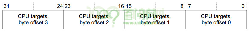

10. Interrupt Processor Targets Registers, GICD_ITARGETSRn
| 位域 | 名 | 读写 | 描述 |
| 31:24 | CPU targets, byte offset 3 | R/W | 对于每一个中断,都有对应的8位数据用来描述:这个中断可以发给哪些CPU。 处理器编号从0开始,8位数里每个位均指代相应的处理器。 例如,值0x3表示将中断发送到处理器0和1。 当读取GICD_ITARGETSR0~GICD_ITARGETSR7时,读取里面任意字节,返回的都是执行这个读操作的CPU的编号。 |
| 23:16 | CPU targets, byte offset 2 | R/W | |
| 15:8 | CPU targets, byte offset 1 | R/W | |
| 7:0 | CPU targets, byte offset 0 | R/W |
对于一个中断,如何设置它的目杯CPU?优先级(Priority),首先找到对应的GICD_ITARGETSRn寄存器,即n是多少?还要确定使用这个寄存器里哪一个字节。
n = m DIV 4,GICD_ITARGETSRn里的n就确定了;
GICD_ITARGETSRn在GIC内部的偏移地址是多少?0x800+(4*n)
使用GICD_ITARGETSRn中4个字节中的哪一个来表示interrtups ID m的目标CPU?

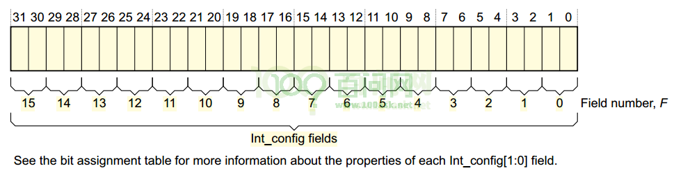

11. Interrupt Configuration Registers, GICD_ICFGRn
| 位域 | 名 | 读写 | 描述 |
| [2F+1:2F] | Int_config, field F | R/W | 对于每一个中断,都有对应的2位数据用来描述:它的边沿触发,还是电平触发。 对于Int_config [1],即高位[2F + 1],含义为: 0:相应的中断是电平触发; 1:相应的中断是边沿触发。 对于Int_config [0],即低位[2F],是保留位。 |
对于一个中断,如何找到GICD_ICFGRn并确定相应的位域F?
n = m DIV 16,GICD_ICFGRn里的n就确定了;
GICD_ICACTIVERn 在GIC内部的偏移地址是多少?0xC00+(4*n)
F = m mod 16。

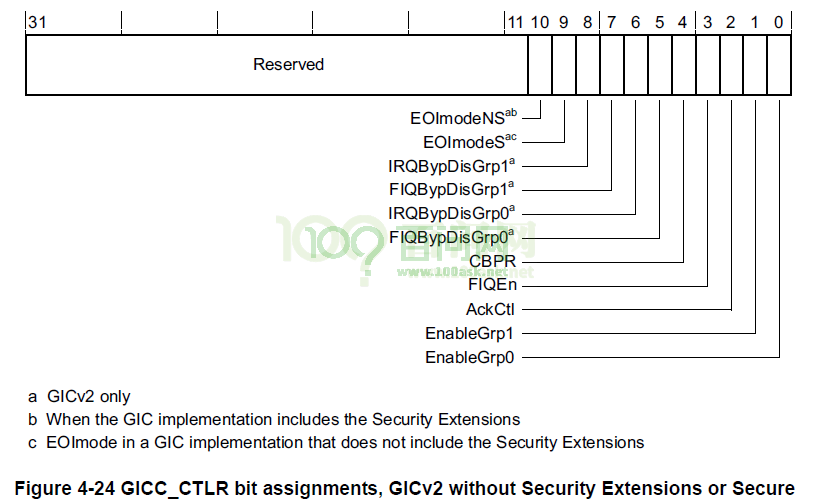

1. CPU Interface Control Register, GICC_CTLR
此寄存器用来控制CPU interface传给CPU的中断信号。对于不同版本的GIC,这个寄存器里各个位的含义大有不同。以GICv2为例,有如下2种格式:
以GIC2 with Security Extensions, Non-secure copy 为例,GICC_CTLR中各个位的定义如下:
| 位域 | 名 | 读写 | 描述 |
| [31:10] | - | 保留 | |
| [9] | EOImodeNS | R/W | 控制对GICC_EOIR和GICC_DIR寄存器的非安全访问: 0:GICC_EOIR具有降低优先级和deactivate中断的功能; 对GICC_DIR的访问是未定义的。 1:GICC_EOIR仅具有降低优先级功能; GICC_DIR寄存器具有deactivate中断功能。 |
| [8:7] | - | 保留 | |
| [6] | IRQBypDisGrp1 | R/W | 当CPU interface的IRQ信号被禁用时,该位控制是否向处理器发送bypass IRQ信号: 0:将bypass IRQ信号发送给处理器; 1:将bypass IRQ信号不发送到处理器。 |
| [5] | FIQBypDisGrp1 | R/W | 当CPU interface的FIQ信号被禁用时,该位控制是否向处理器发送bypass FIQ信号: 0:将bypass FIQ信号发送给处理器; 1:旁路FIQ信号不发送到处理器 |
| [4:1] | - | 保留 | |
| [0] | - | R/W | 使能CPU interface向连接的处理器发出的组1中断的信号: 0:禁用中断信号 1:使能中断信号 |

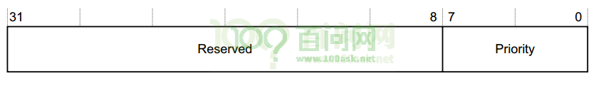

2. Interrupt Priority Mask Register, GICC_PMR
提供优先级过滤功能,优先级高于某值的中断,才会发送给CPU。
| 位域 | 名 | 读写 | 描述 |
| [31:8] | - | 保留 | |
| [7:0] | - | R/W | 优先级高于这个值的中断,才会发送给CPU |
[7:0]共8位,可以表示256个优先级。但是某些芯片里的GIC支持的优先级少于256个,则某些位为RAZ / WI,如下所示:
如果有128个级别,则寄存器中bit[0] = 0b0,即使用[7:1]来表示优先级;
如果有64个级别,则寄存器中bit[1:0] = 0b00,即使用[7:2]来表示优先级;
如果有32个级别,则寄存器中bit[2:0] = 0b000,即使用[7:3]来表示优先级;
如果有16个级别,则寄存器中bit[3:0] = 0b0000,即使用[7:4]来表示优先级;
注意:imx6ull最多为32个级别

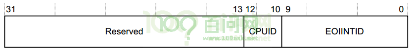

5. Interrupt Register, GICC_EOIR
写此寄存器,表示某中断已经处理完毕。GICC_IAR的值表示当前在处理的中断,把GICC_IAR的值写入GICC_EOIR就表示中断处理完了。
| 位域 | 名 | 读写 | 描述 |
| [31:13] | - | 保留 | |
| [12:10] | CPUID | W | 对于SGI类中断,它的值跟GICD_IAR. CPUID的相同。 |
| [9:0] | EOIINTID | W | 中断ID,它的值跟GICD_IAR里的中断ID相同 |
