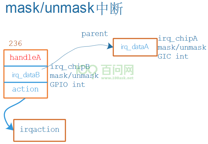

  • mask/ack中断:
    • 调用irq_desc[236].irq_data->irq_chip的函数,即irq_dataB
      • 它会调用父级irq_dataA->irq_chip的函数
  • 调用irq_desc[236].action链表中用户注册的函数
  • unmask中断:

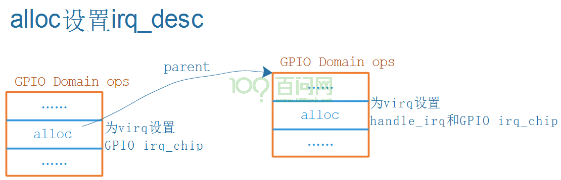

    • GPIO irq_domain对设备树的设置
  • 使用GPIO irq_domain.ops中的alloc函数进行设置
    • 替换irq_desc[virq].irq_data,里面有irq_chip改为irq_chipB,即GPIO的irq_chip
    • 调用父级GIC irq_domain的alloc继续设置
      • 设置irq_desc[virq].handle_irq为GIC的handle_irq,即上图中的handleA

3.1 alloc的递归处理​
image-20210705120414639
