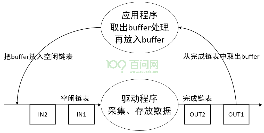

摄像头采集数据时,是一帧又一帧地连续采集。所以需要申请若干个buffer,驱动程序把数据放入buffer,APP从buffer得到数据。这些buffer可以使用链表来管理。
驱动程序周而复始地做如下事情:
  • 从硬件采集到数据
  • 把"空闲链表"取出buffer,把数据存入buffer
  • 把含有数据的buffer放入"完成链表"
APP也会周而复始地做如下事情:
  • 监测"完成链表",等待它含有buffer
  • 从"完成链表"中取出buffer
  • 处理数据
  • 把buffer放入"空闲链表"
链表操作示意图如下:
image-20230617171816630

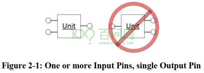

在VideoControl内部,有多个Unit或Terminal,上一个Unit或Terminal的数据,流向下一个Unit或Terminal,多个Unit或Terminal组成一个完整的UVC功能设备。

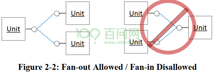

  • 只有一个输出引脚 image-20230725083717206
  • 可以Fan-out,不能Fan-in image-20230725084117149

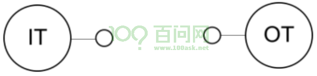

  • Terminal:位于边界,用于联通外界。有:IT(Input Terminal)、OT(Output Terminal)、CT(Camera Terminal)。模型如下,有一个输出引脚:
    image-20230725082942680

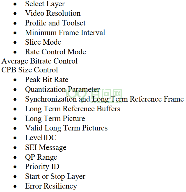

    • EU:Encoding Unit(编码单元),对采集所得的数据进行个性化处理的功能。编码单元控制编码器的属性,该编码器对通过它流式传输的视频进行编码。它具有如下功能: image-20230725084636672
    • 模型如下 image-20230725084743426

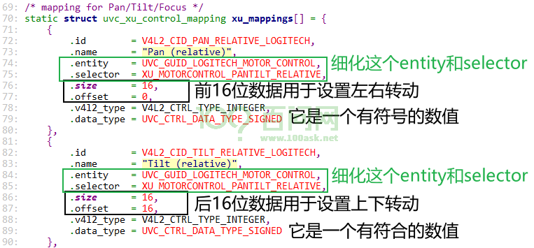

从底层驱动和硬件角度看,要操作VideoControl接口,需要指明:
  • entity:你要操作哪个Terminal或Unit,比如PU
  • Control Selector:你要操作entity里面的哪个控制项?比如亮度PU_BRIGHTNESS_CONTROL
  • 控制项里哪些位:比如CT(Camera Terminal)里的CT_PANTILT_RELATIVE_CONTROL控制项对应32位的数据,其中前16位对应PAN控制(左右转动),后16位对应TILE控制(上下转动)
但是APP不关注这些细节,使用一个ID来指定entity、Control Selector、哪些位:
* C O N T R O L S
struct v4l2_control {
__u32 id;
__s32 value;
驱动程序里,会解析APP传入的ID,找到entity、Control Selector、那些位。

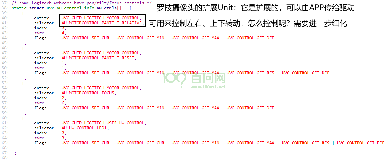

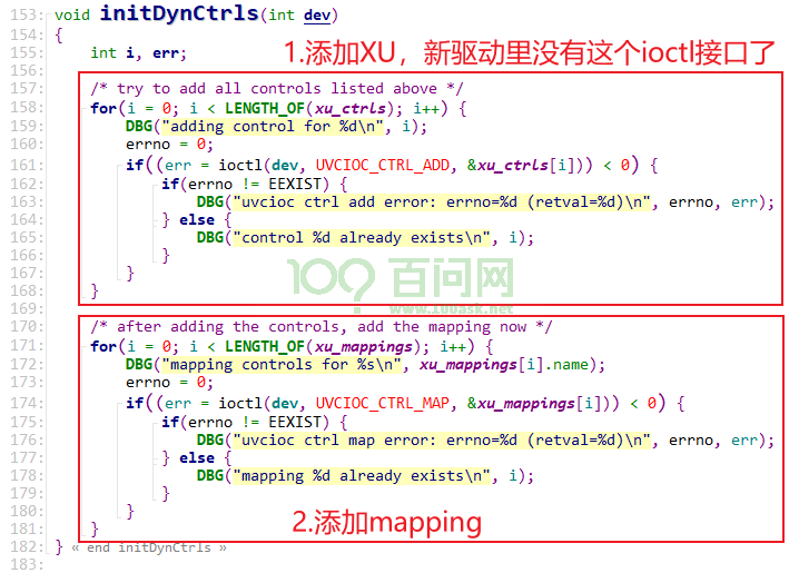

但是有了上述知识后,我们才能看懂mjpg-streamer的如下代码:
  • XU:使用比较老的UVC驱动时,需要APP传入厂家的XU信息;新驱动里可以解析出XU信息,无需APP传入 image-20230725091551391
  • mapping:无论新老UVC驱动,都需要提供更细化的mapping信息
    image-20230725092210341
  • 代码如下 image-20230725092349892
