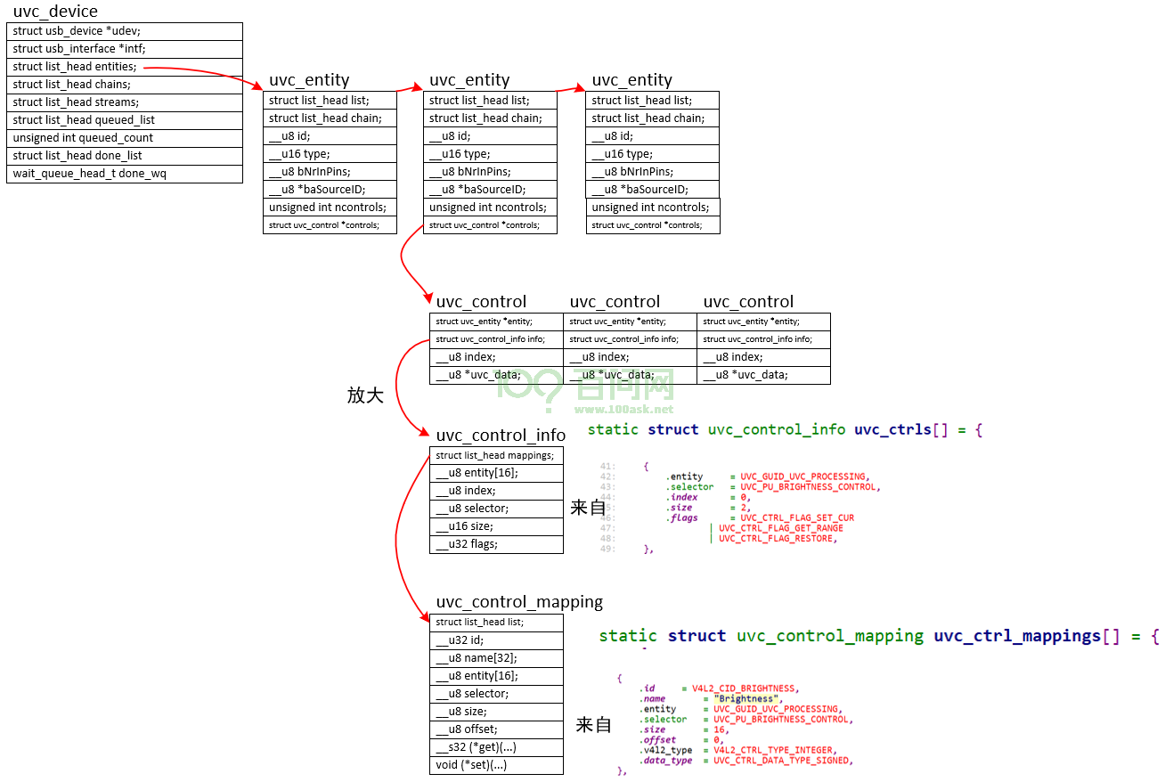

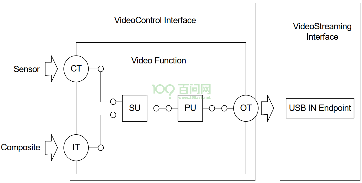

一个USB摄像头必定有一个VideoControl接口,用于控制。有0个或多个VideoStreaming接口,用于传输视频。
在VideoControl内部,有多个Unit或Terminal,上一个Unit或Terminal的数据,流向下一个Unit或Terminal,多个Unit或Terminal组成一个完整的UVC功能设备。
1.2 描述符实例解析​

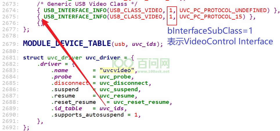

2. UVC驱动框架​
内核源码: drivers/media/usb/uvc/uvc_driver.c,注册了一个usb_driver,它的id_table表示:它是VideoControl Interface的驱动。在uvc_probe里,再针对VideoStreaming Interface进行处理。
image-20231014161009233

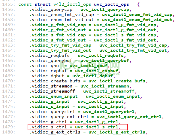

2.2 设备控制过程​
以调节亮度为例。
APP:参考GIT仓库
doc_and_source_for_drivers\IMX6ULL\source\13_V4L2\
05_video_brightness\
video_test.c
核心代码为:
struct v4l2_control ctl;
ctl.id = V4L2_CID_BRIGHTNESS; // V4L2_CID_BASE+0;
ctl.value = value;
ioctl(fd, VIDIOC_S_CTRL, &ctl);

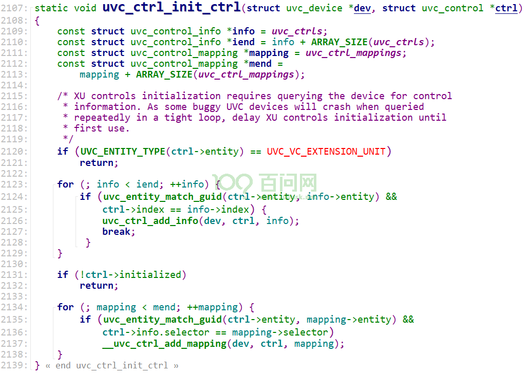

2.2.1 驱动初始化control的过程​
分析代码:drivers/media/usb/uvc/uvc_driver.c
调用关系:
uvc_probe
uvc_parse_control // 得到PU的entity
uvc_ctrl_init_device // 初始化PU的control
// 从描述符里得到关键数据
bmControls = entity-&gt;processing.bmControls; // 比如0x7F, 0x15
bControlSize = entity-&gt;processing.bControlSize;
// 根据bmControls分配多个uvc_control结构体
entity-&gt;controls = kcalloc(ncontrols, sizeof(*ctrl),
GFP_KERNEL);
// 对于每个control
for (i = 0; i &lt; bControlSize * 8; ++i) &#123;
ctrl-&gt;entity = entity;
ctrl-&gt;index = i;
uvc_ctrl_init_ctrl(dev, ctrl);
&#125;
uvc_ctrl_init_ctrl就是关键函数:
image-20231023165205413
它的结果如下图所示:
image-20231023172137672

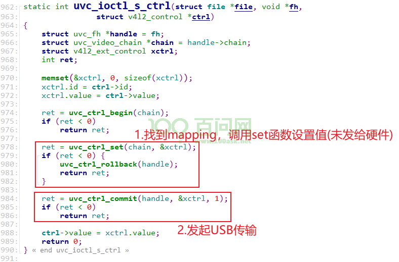

APP调用ioctl(fd, VIDIOC_S_CTRL, &amp;ctl);,会进入驱动。
进入驱动后,对应函数为:
image-20231023171508487
内部流程为:
image-20231023171802255

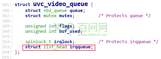

2.3.1 核心结构体​
在UVC驱动里,每一个buffer的核心仍然是vb2_v4l2_buffer.vb2_buffer,为了便于硬件驱动管理,扩展为uvc_buffer:
image-20231024104206330
管理buffer的核心仍然是vb2_queue,为例便于硬件驱动管理,扩展为uvc_video_queue:
image-20231024104942756

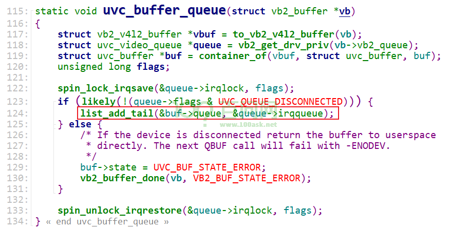

buffer入队列流程:
  • APP调用ioctl VIDIOC_QBUF
  • 驱动程序根据其index找到vb2_buffer
  • 把这个vb2_buffer放入链表vb2_queue.queued_list
  • 把对应的uvc_buffer放入irqqueue
硬件驱动接收到数据后,比如URB传输完成后:
  • 从链表irqqueue得到、移除uvc_buffer
  • 把硬件数据存入uvc_buffer.vb2_v4l2_buffer.vb2_buffer
  • 把vb2_buffer放入链表vb2_queue.done_list
出队列流程:
  • APP调用ioctl VIDIOC_DQBUF
  • 驱动程序从链表vb2_queue.done_list取出并移除第1个vb2_buffer
  • 驱动程序也把这个vb2_buffer从链表vb2_queue.queued_list移除

2.3.3 把buffer放入队列​
APP把buffer放入队列时,驱动程序里uvc_buffer_queue被调用,它把buffer放在queue->irqqueue链表里:
image-20231024102122311

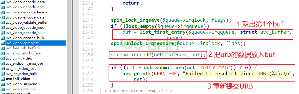

URB完成后,它的complete函数uvc_video_complete被调用,调用关系为:
uvc_video_complete
stream-&gt;decode(urb, stream, buf); // 在uvc_register_video中被设置
uvc_video_decode_isoc
uvc_queue_next_buffer
// 解析数据存入buffer
// 取出下一个buffer
nextbuf = list_first_entry(&amp;queue-&gt;irqqueue, struct uvc_buffer, queue);
// 把当前buffer放入done_list
vb2_buffer_done(&amp;buf-&gt;buf.vb2_buf, VB2_BUF_STATE_DONE);
函数uvc_video_complete在drivers/media/usb/uvc/uvc_video.c中定义,代码如下:
image-20231024102657839
