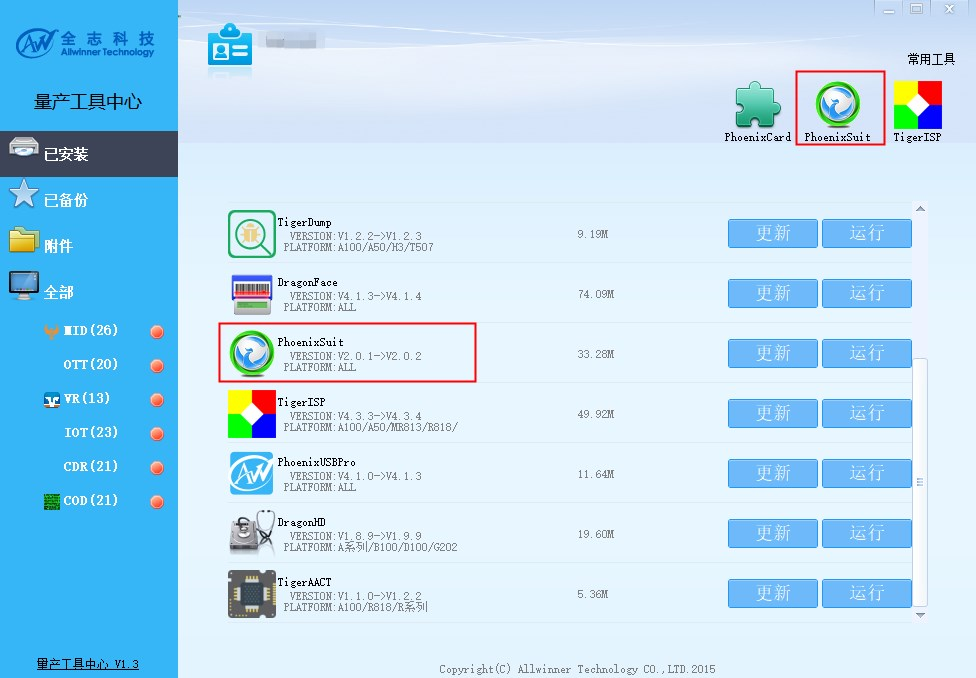

以PhoenixSuit为例,介绍固件烧录步骤:
image-20241118144346291

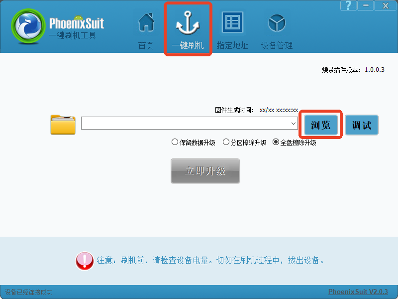

image-20241118165428364

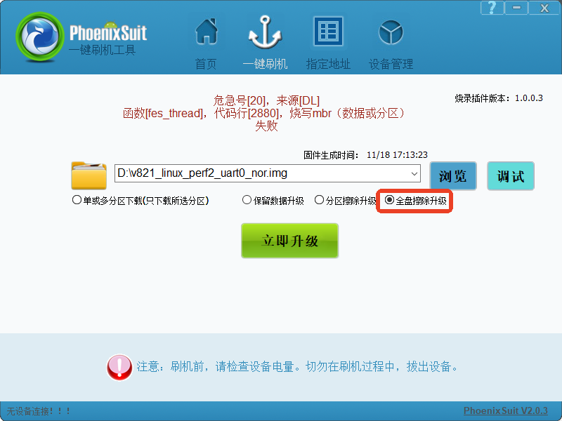

选择全盘擦除升级

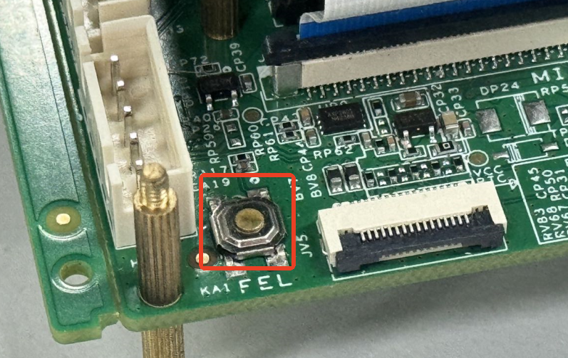

按住 PERF2 开发板上的FEL按键,插入USB线
image-20241118165707091

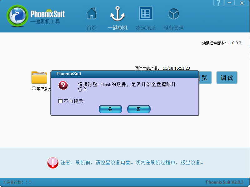

烧录工具出现提示,选择是

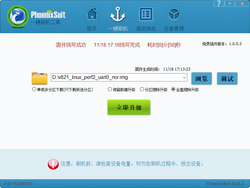

image-20241118171028491

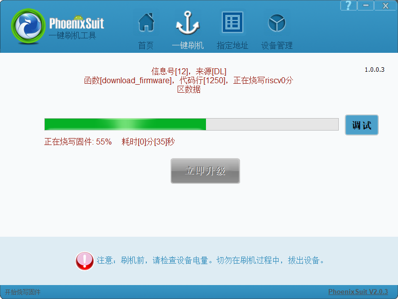

烧录中,请耐心等待
image-20241118171611288
烧写结束,系统自动启动

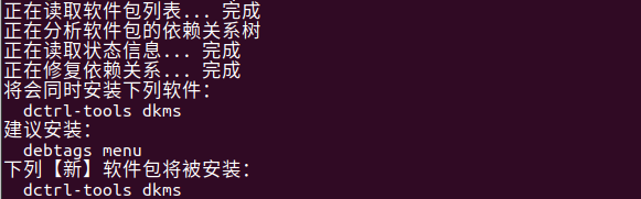

  • 安装依赖 dkms,对于 Ubuntu 可以用 sudo apt install dkms dctrl_tools 来安装

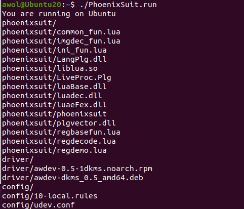

  • 打开终端,输入 sudo ./PhoenixSuit.run 来运行安装程序。
image-20230823150920299

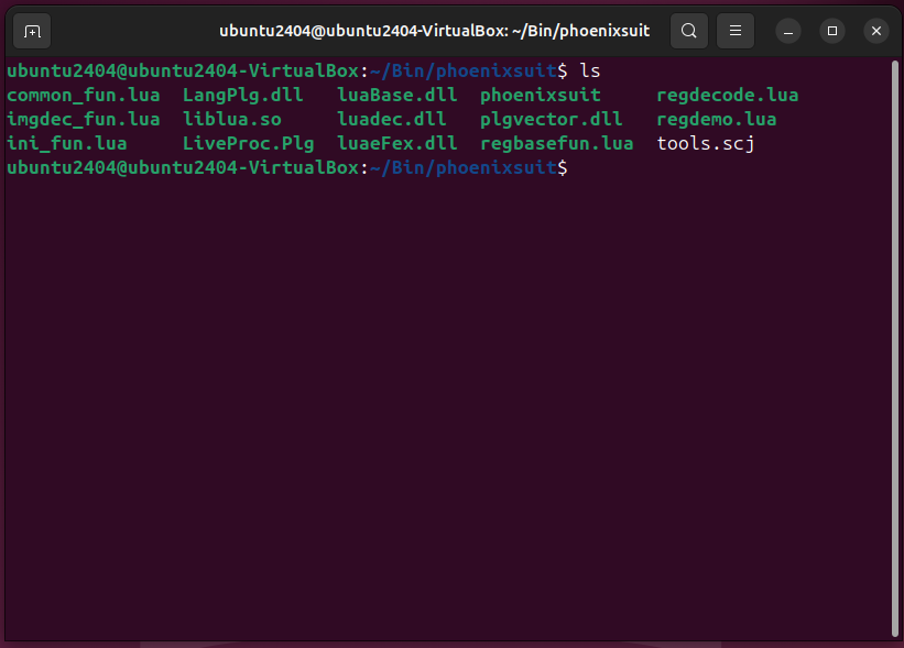

安装完成后默认目录在 ~/Bin/phoenixsuit 目录下
image-20241204192746033

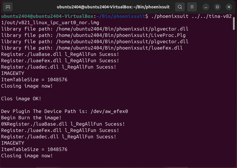

使开发板进入烧录模式,使用命令开始烧录
./phoenixsuit <path/to/img>
例如
./phoenixsuit ../../tina-v821/out/v821_linux_ipc_uart0_nor.img

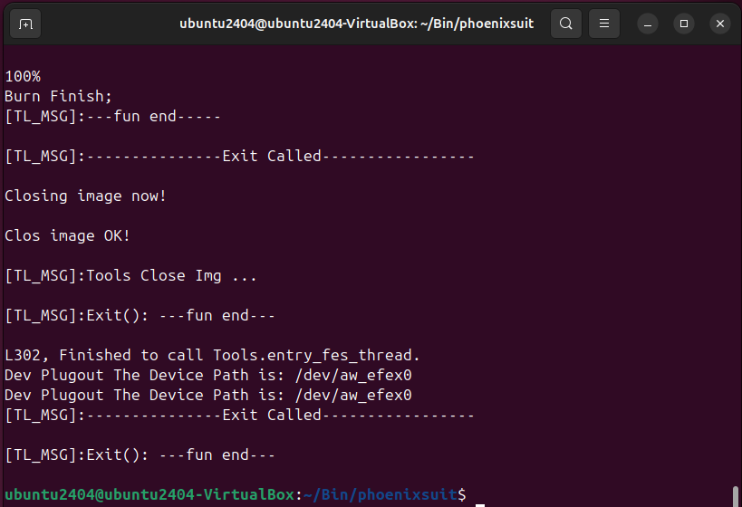

image-20241204192636753
等待一会便烧录完成

  3. 当板子有FEL按键时,按住FEL按键上电。
