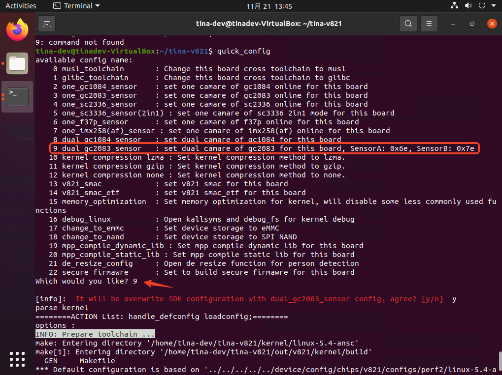

切换板级摄像头到双目GC2083
更换摄像头模组为双目模组,可以使用 quick_config 修改配置到双目 GC2083 模组,输入 qucik_config 后可以看到选项 dual_gc2083_sensor 编号为9,输入后即可切换配置。

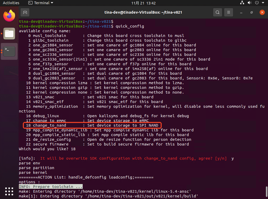

切换储存介质为 SPI NAND
切换储存器为NAND,输入 quick_config,可以看到用于切换的quick_config 是18,输入 18,之后会出现一个确认项,确认后将会自动执行其配置操作。

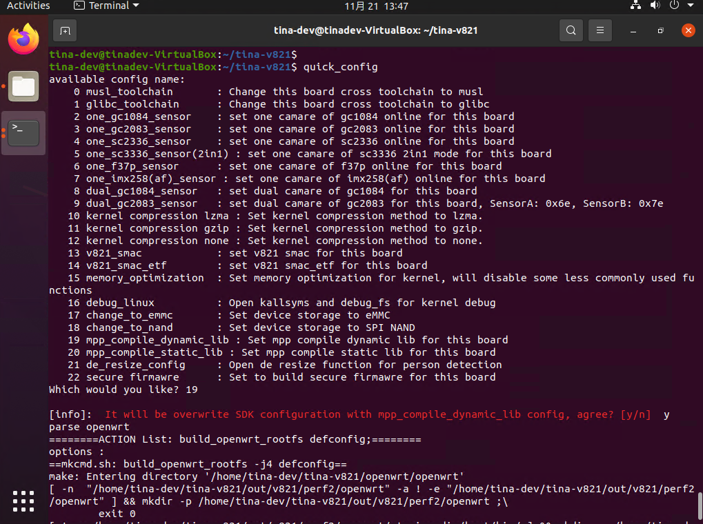

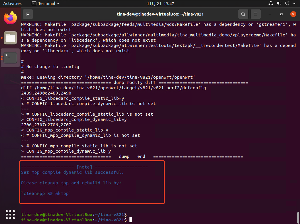

切换 MPP 为动态库编译
默认配置下,MPP 是静态库编译的,这里可以用 quick_config 切换到动态库编译。输入 quick_config 选择选项 19,然后确认
image-20241121134711920
在切换后有提示,需要手动清除 mpp 的编译产物重新编译 mpp
image-20241121134759504

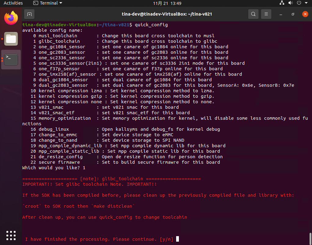

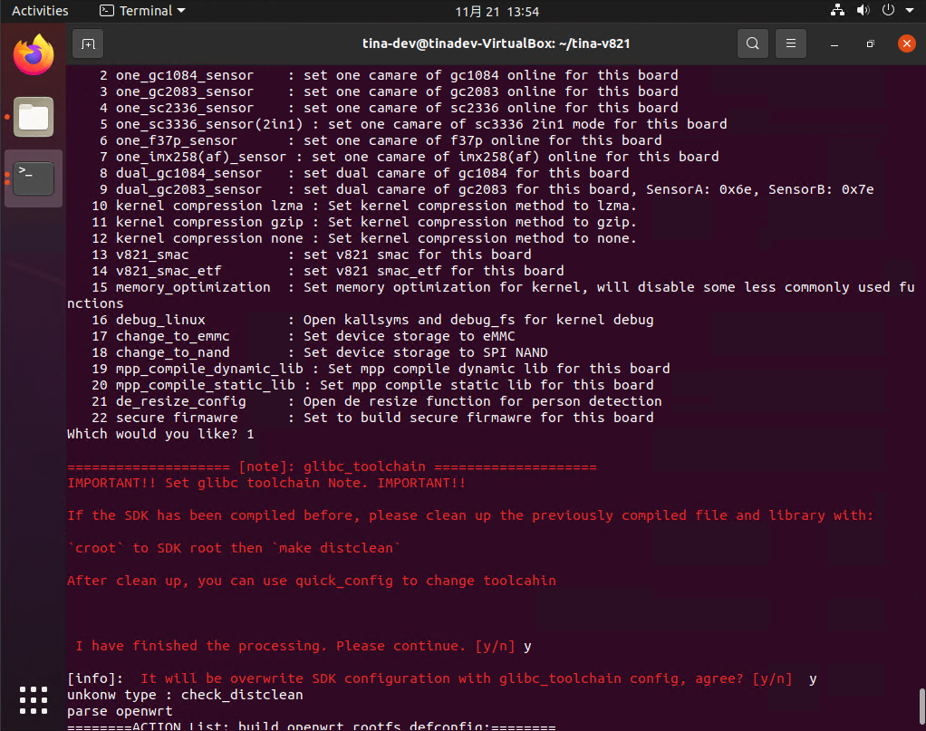

切换工具链为glibc库
SDK 默认配置使用的库是 MUSL 库,可以通过 quick_config 切换到使用 glibc 库。输入 quick_config 然后选择选项。

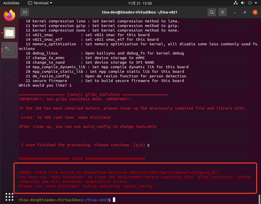

注意部分 quick_config 在执行前需要有其他的操作,请按照提示进行操作,例如切换工具链,会有如下提示。如果没按照要求执行可能会导致SDK无法编译通过,quick_config 也对部分文件做了检查,如果无视提示直接跳过,会直接报错。
例如这里,SDK 提示需要删除编译产物,需要手动执行 make distclean 然后再执行切换工具链的操作。
image-20241121134934915
如果无视,没有执行清理编译产物的操作,则报错退出
