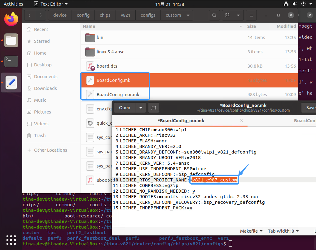

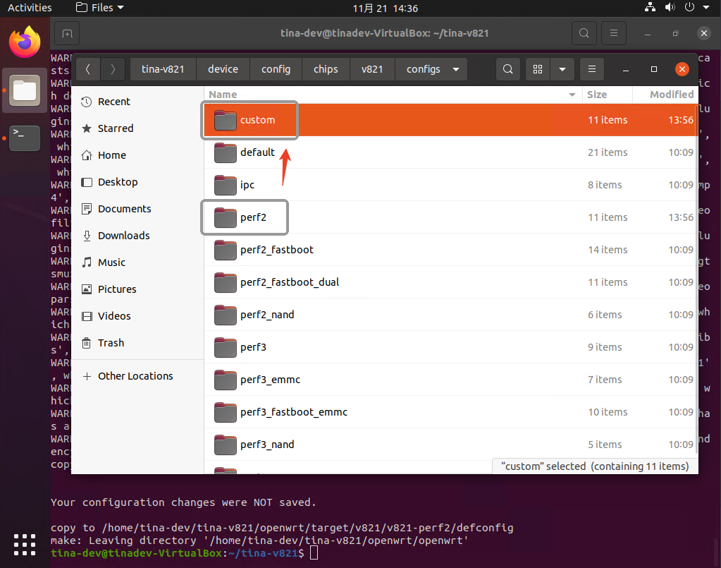

前往目录 device/config/chips/v821/configs 将 perf2 板级复制一份,命名为 custom。
image-20241121143706220
修改两份 BoardConfig 包括 BoardConfig.mk 和 BoardConfig_nor.mk 将 LICHEE_RTOS_PROJECT_NAME 改为新方案对应的名字, v821_e907_custom,稍后将创建该名字的 RTOS 方案。
image-20241121143952890

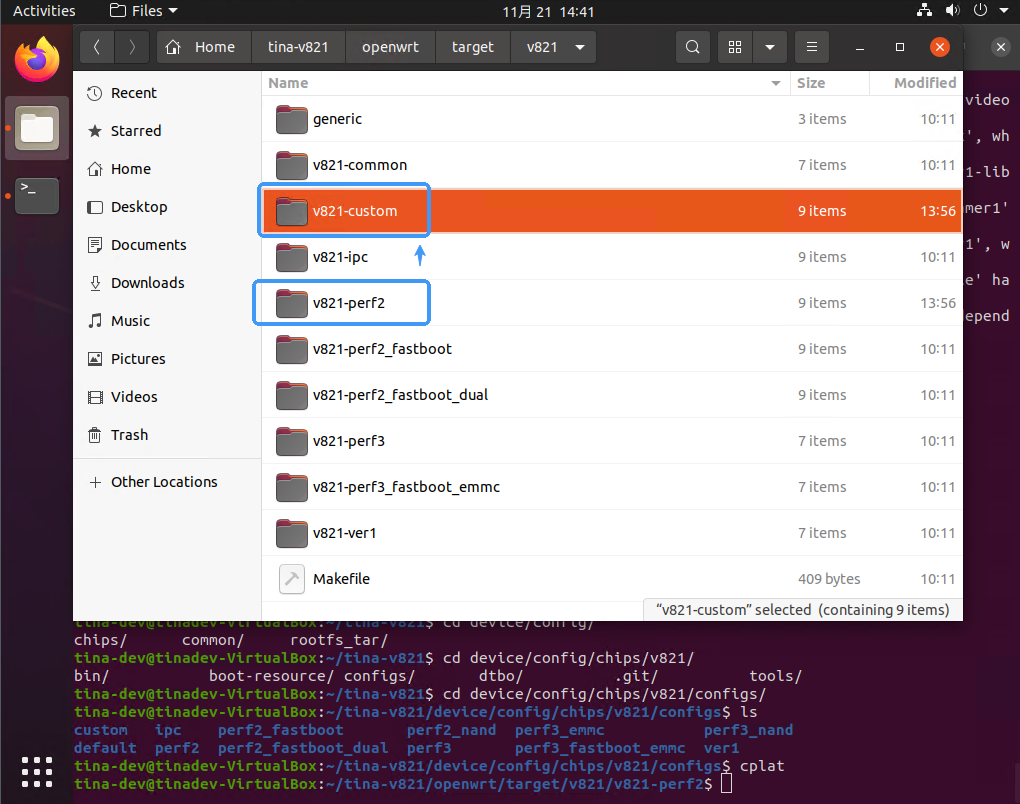

新建 target​
前往 openwrt/target/v821/ 目录,将 perf2 拷贝一份,重命名为 v821-custom。

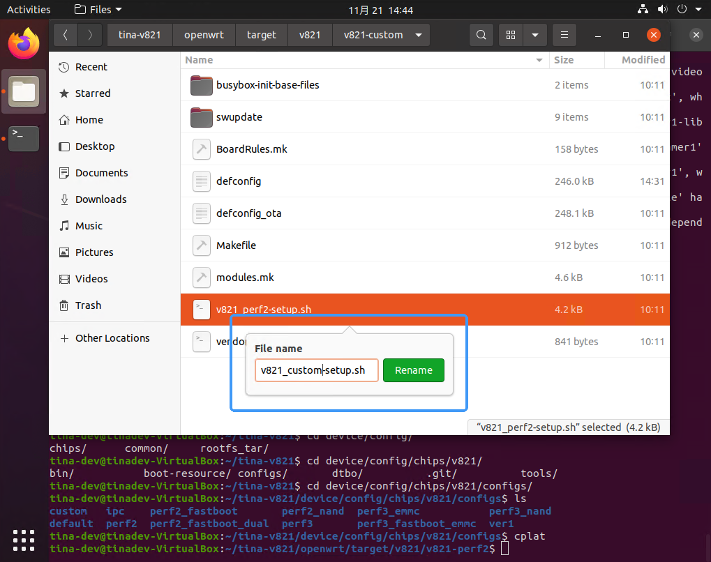

进入 v821-custom 文件夹,将 v821_perf2-setup.sh 改名 v821_custom-setup.sh。
image-20241121144459152

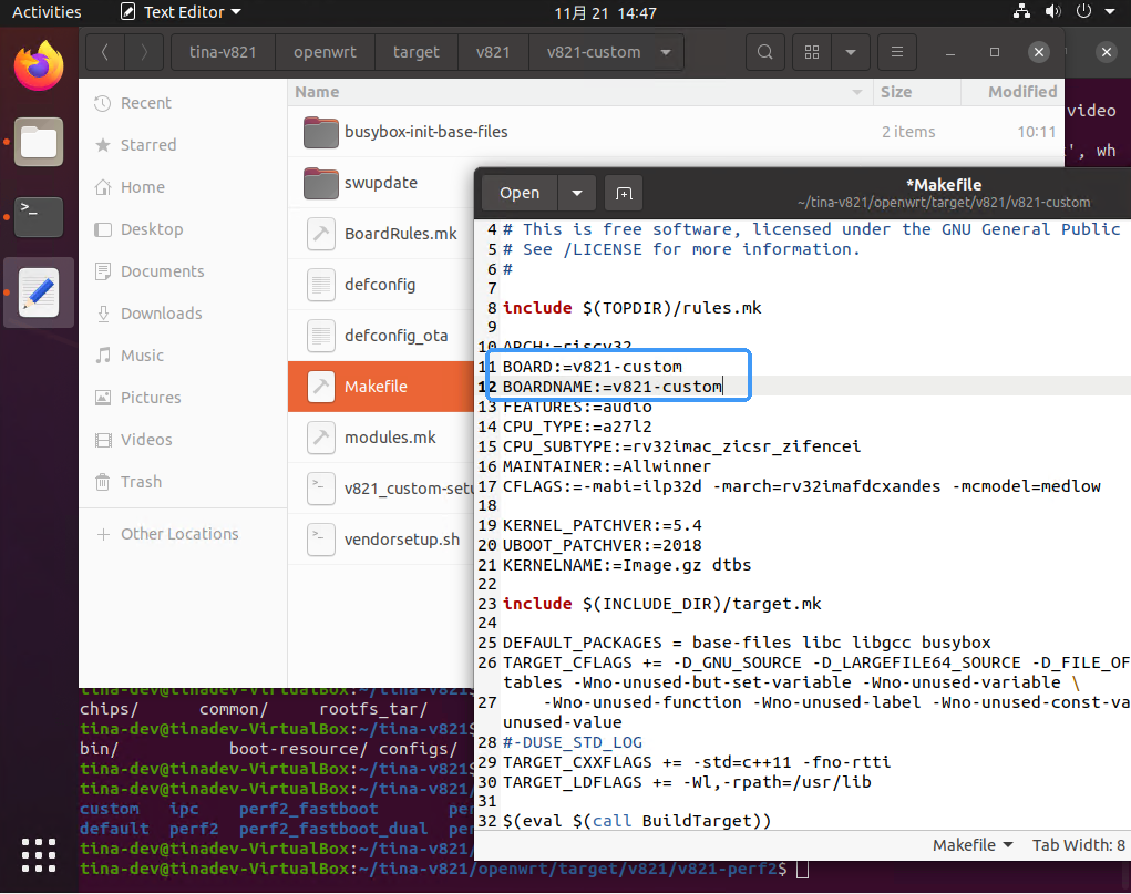

编辑 Makefile 将文件中的 perf2 改为 custom
image-20241121144714878

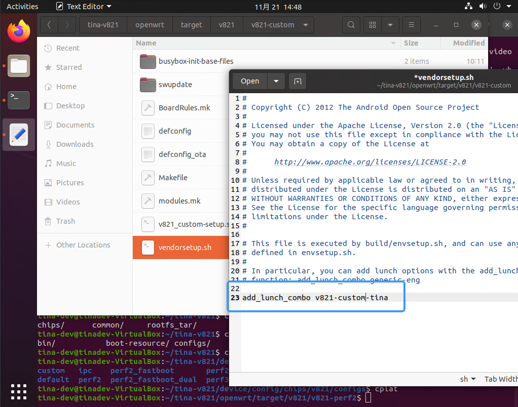

编辑 vendorsetup.sh 将 perf2 改为 custom
image-20241121144828945

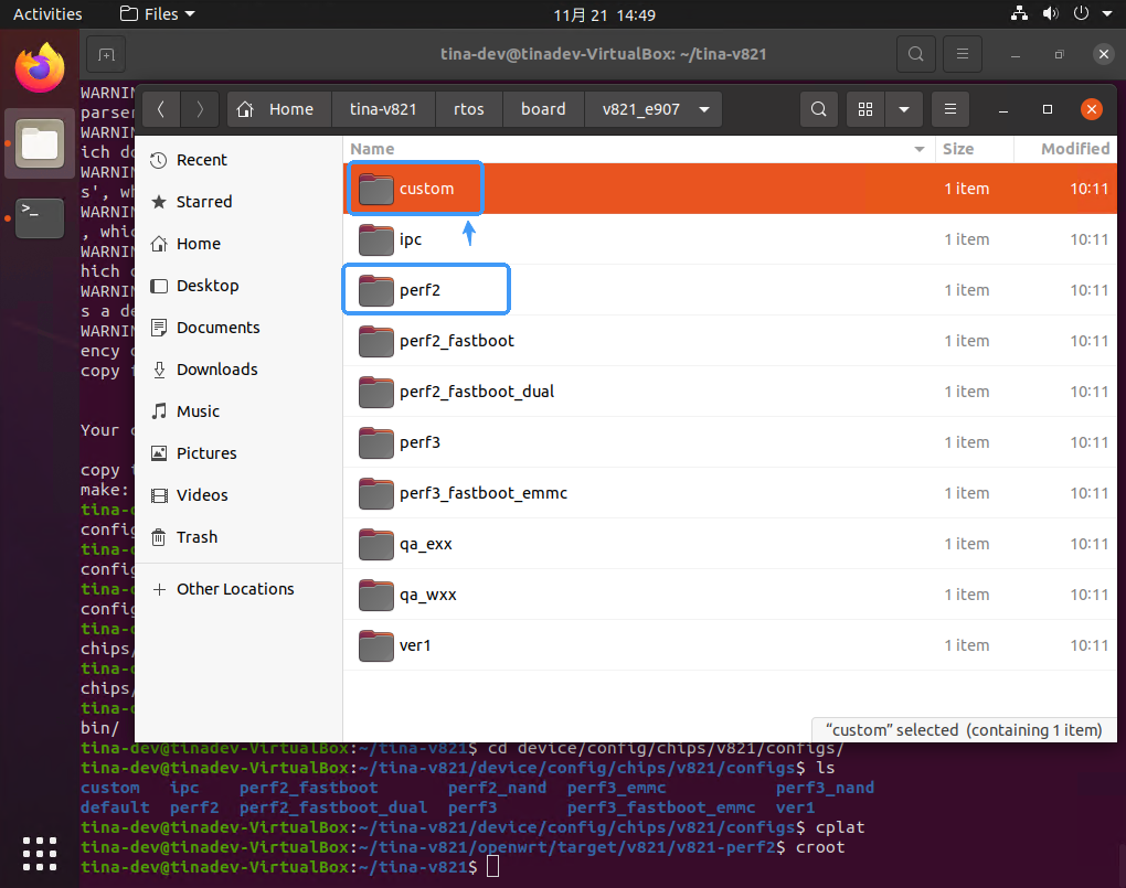

前往rtos/board/v821_e907,将 perf2 复制一份改名为 custom,这个文件夹内配置了方案RTOS的引脚文件,可以按需修改。
image-20241121144947767

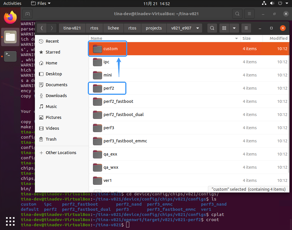

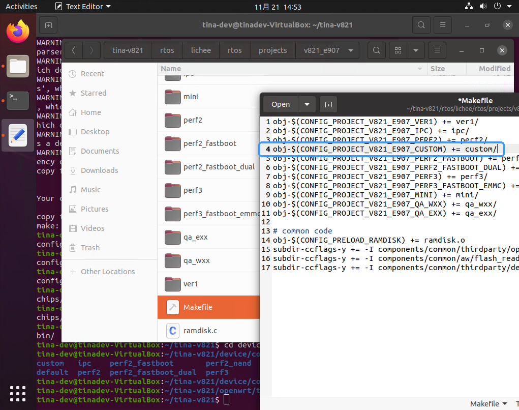

前往 rtos/lichee/rtos/projects/v821_e907 目录,复制 perf2 改名为 custom
image-20241121145241130
编辑该目录下的 Makefile 增加一行,注意 CONFIG_PROJECT_V821_E907_CUSTOM 名字也需要改
obj-$(CONFIG_PROJECT_V821_E907_CUSTOM) += custom/
image-20241121145347446

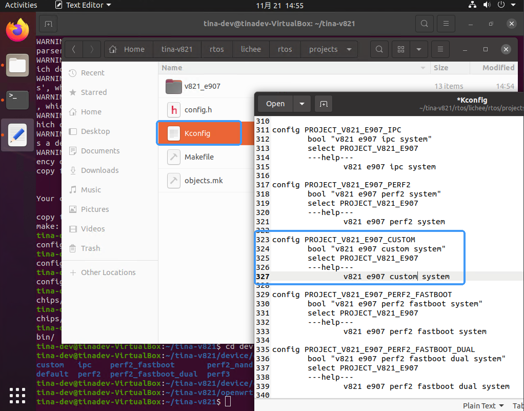

回到上一级目录 rtos/lichee/rtos/projects 修改 Kconfig 增加新板级配置,这里的 config 名字需要与上面的 CONFIG_PROJECT_V821_E907_CUSTOM 同步
config PROJECT_V821_E907_CUSTOM
bool "v821 e907 custom system"
select PROJECT_V821_E907
---help---
image-20241121145521914

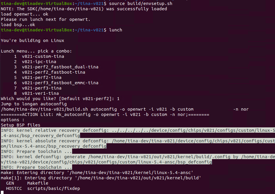

(1)刷新板级列表
使用命令 source build/envsetup.sh 和 lunch 载入新板级配置。
image-20241121145757010

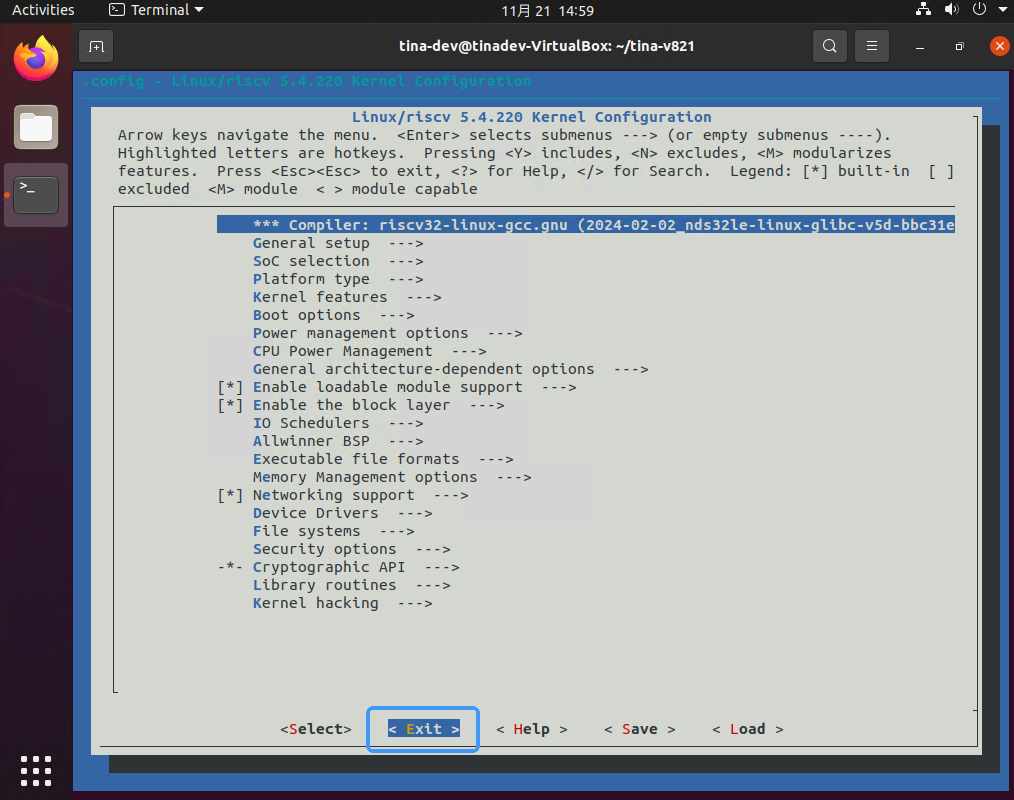

(2)同步 Kernel 配置
输入 m kernel_menuconfig 什么都不修改,直接退出即可。
image-20241121145922051

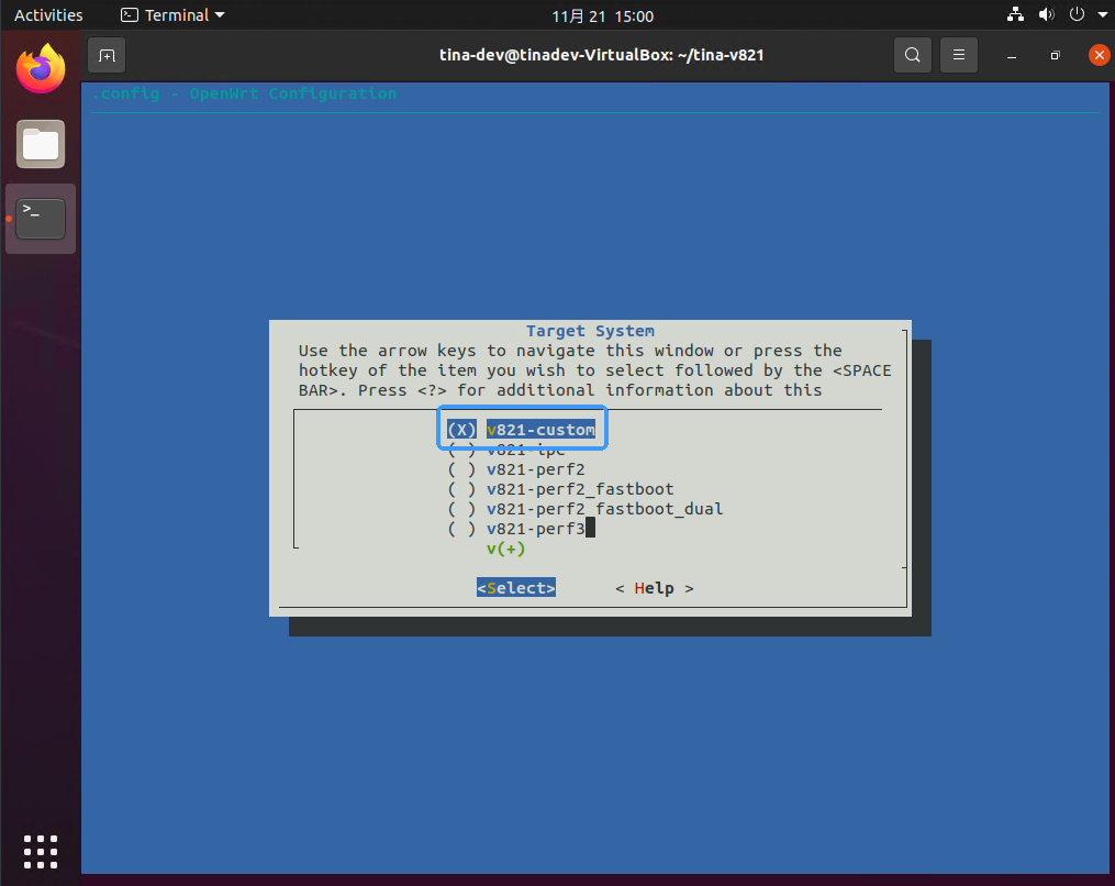

(3)同步应用配置
使用命令 m menuconfig 进入配置页面,选择第一项 Target System,将其改到新板级。
image-20241121150100060

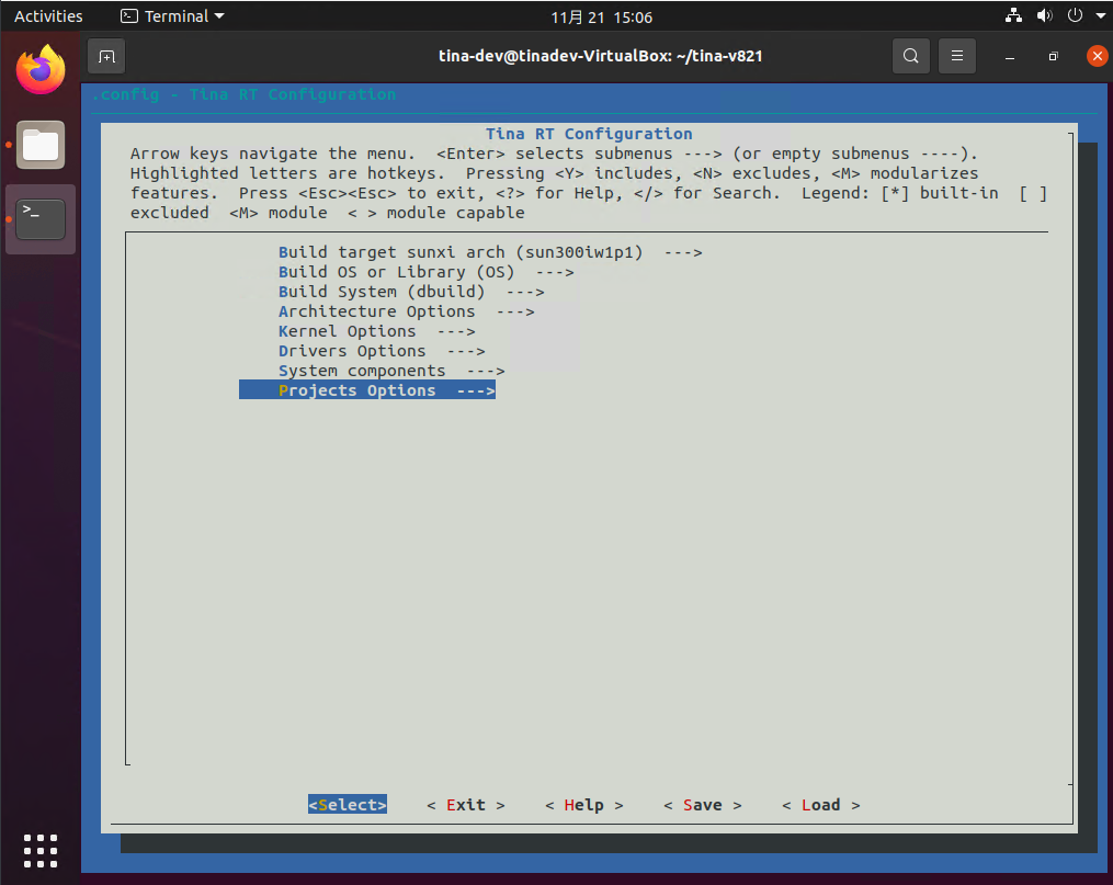

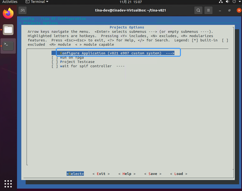

(4)RTOS 板级同步
运行 mrtos menuconfig 进入配置页面,找到 Projects Options ---> 进入。
image-20241121150635958
找到 Configure Application 改为新加的 v821 e907 custom system,保存退出。
image-20241121150709879

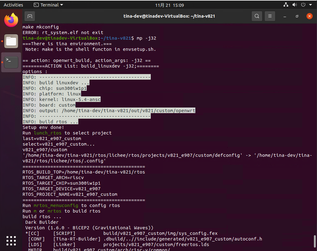

此时便完成了板级的新建,使用 mp 命令编译吧。
image-20241121150938458
