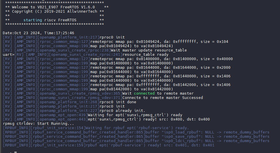

大核起来后会把下面小节介绍的保留地址传递给小核,让小核使用正确的保留地址。小核接收到地址后初始化会有如下打印:
rtos_map_ddr打印

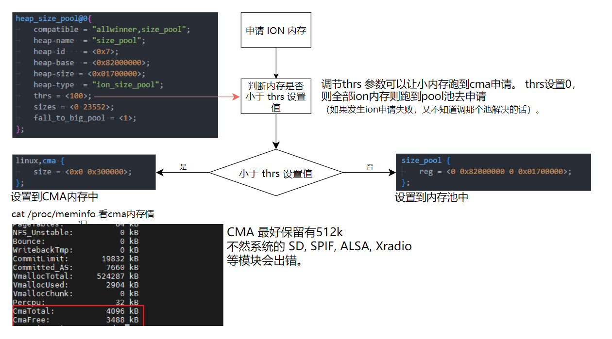

预留内存size_pool/cma(可根据方案需要修改)
这两个都是设置 ION 内存的, 这里 ION 内存池是给 Linux 音视频等多媒体使用的。
  • CMA内存:CMA(Contiguous Memory Allocator)内存是一种用于分配连续物理内存的机制。CMA通常用于设备驱动程序或其他需要大块连续内存的场景,例如图形处理或视频处理。除了多媒体申请使用,在系统内存不足情况下,Linux系统也可能申请该内存给自己使用;
  • size_pool:全志自己定义的 ION 内存池,它只给特定申请它的人使用,Linux系统无法使用。
v821-perf2 单目配置
size_pool {
reg = <0 0x82000000 0 0x01400000>;
linux,cma {
size = <0x0 0x400000>;
perf2_fastboot_dual 双目配置
size_pool {
linux,cma {
size_pool 除了在内存上先留出一段空间预留。其空间使用也被heap_size_pool描述的模块管理着:
heap_size_pool@0{
compatible = "allwinner,size_pool";
heap-name = "size_pool";
heap-id = <0x7>;
heap-base = <0x82000000>; //size_pool起始地址
heap-size = <0x01400000>; //size_pool的大小
heap-type = "ion_size_pool";
thrs = <512>; //走cma分配阈值
sizes = <0 20480>; //size_pool的大小,单位M
fall_to_big_pool = <1>;
如果要改size_pool 内存池大小,需要改三个地方:
(1)size_pool中reg的大小; (2)heap_size_pool中heap-size (3)sizes的大小数值;
ION 内存分配规格如下图所示:
image-20250113145238945
注意事项​
  • 小内存分配到CMA上,可以有效的防止 size_pool 产生内存碎片。
  • 以上介绍的保留内存配置,除了 size_pool 和 cma 的内存池大小可以随方案更改,其他保留内存已规划好,请勿随意更改。否则很容易引起踩内存而导致数据异常或者CPU死机等情况。

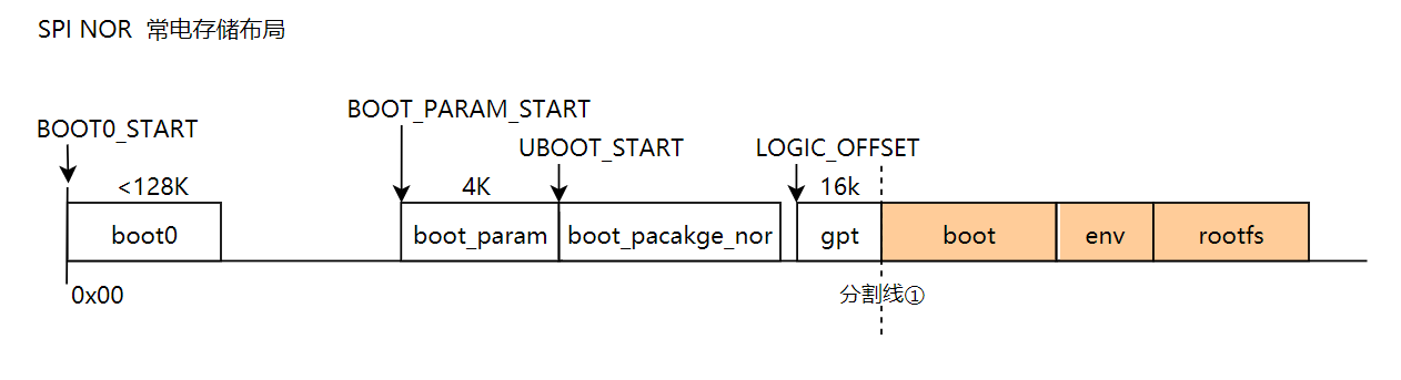

SPI NOR 介质布局​
SPI NOR 常电存储介质布局​
SPI NOR 介质快启系统的存储布局,从分割线①分开来看,可以分两个区域
  1. 分割线①左边(白色方格):是 boot0/uboot 启动分区; 它的区域划分由 uboot-board.dts 和 boot0源码管理; 从用户层看它是 /dev/mtd0分区。是裸分区。
  2. 分割线①右边(橙色方格):是用户定义的分区;它的区域划分由 sys_partition_nor.fex 管理;如 boot 分区放内核镜像,env 分区放env镜像;从用户层看,他们是/dev/mtd1、/dev/mtd2
image-20250113145153900
分区名称描述
boot0存储 boot0 镜像文件,由 SDK 编译生成,用于设备启动的初始阶段。
boot_param存储 spinor 和 DDR 优化参数。
boot_package_nor存储 opensbi 镜像的分区,通常用于存放常电下的 opensbi 和 uboot。
gpt存储分区表,NOR Flash 恒定大小为 16KB,包含分区信息用于设备管理。
boot逻辑 boot 分区
env逻辑 env 分区
rootfs逻辑 rootfs 分区
