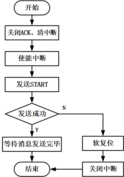

可见该函数是判断使用 engine
模式传输数据还是 drv
模式传输数据,其决定于设备树中的 twi_drv_used
配置。
下面将会对 engine
模式的传输流程进行分析:
在该传输中,先重启TWI设备,在配置需要传输的数据,使能TWI中断,然后启动TWI进行数据的传输,等待数据传输完毕。
