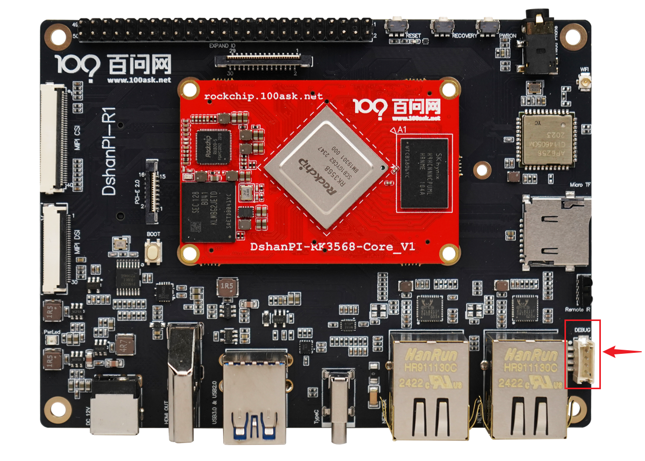

开发板DEBUG接口位置如下:

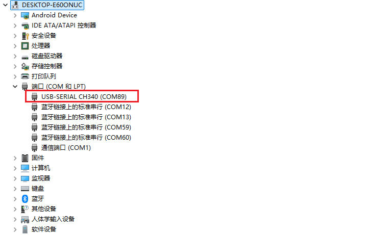

使用一根 typeC 线 连接至 开发板otg接口,typeC线另一端 连接至 电脑usb接口,可以用来 烧录系统 和 adb登录(这个下面有讲到)。接着,使用杜邦线把TTL转串口模块 连接至 开发板DEBUG排线上,TTL转串口模块的RX 连接 开发板DEBUG排线的T,TTL转串口模块的TX 连接 开发板DEBUG排线的R,TTL转串口模块的GND 连接 开发板DEBUG排线的G,连接完成后,可以在设备管理器上看到TTL转串口模块的型号端口。比如这里使用的是CH340模块:

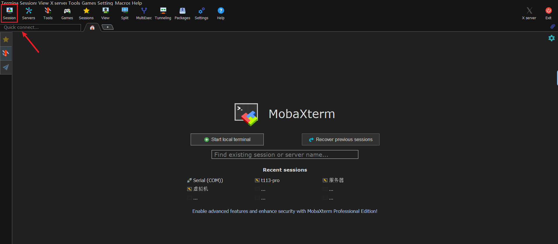

打开串口终端工具

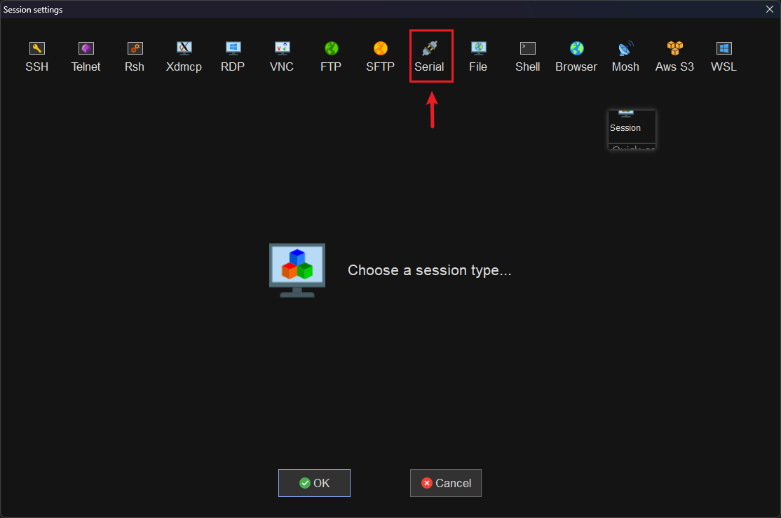

出现上面的端口之后(不一定一样),双击打开已经安装好的MobaXterm终端工具,点击左上角的 Session 。

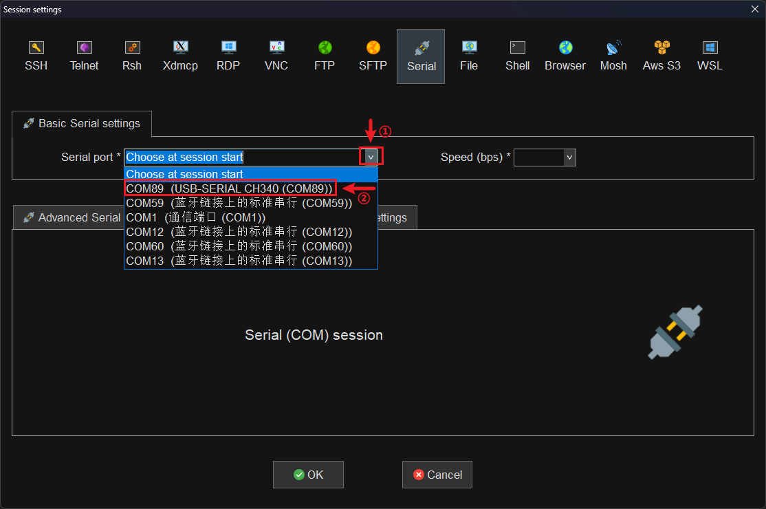

选择串口 Serial 。
找到刚刚连接串口后,在设备管理器上显示端口号。

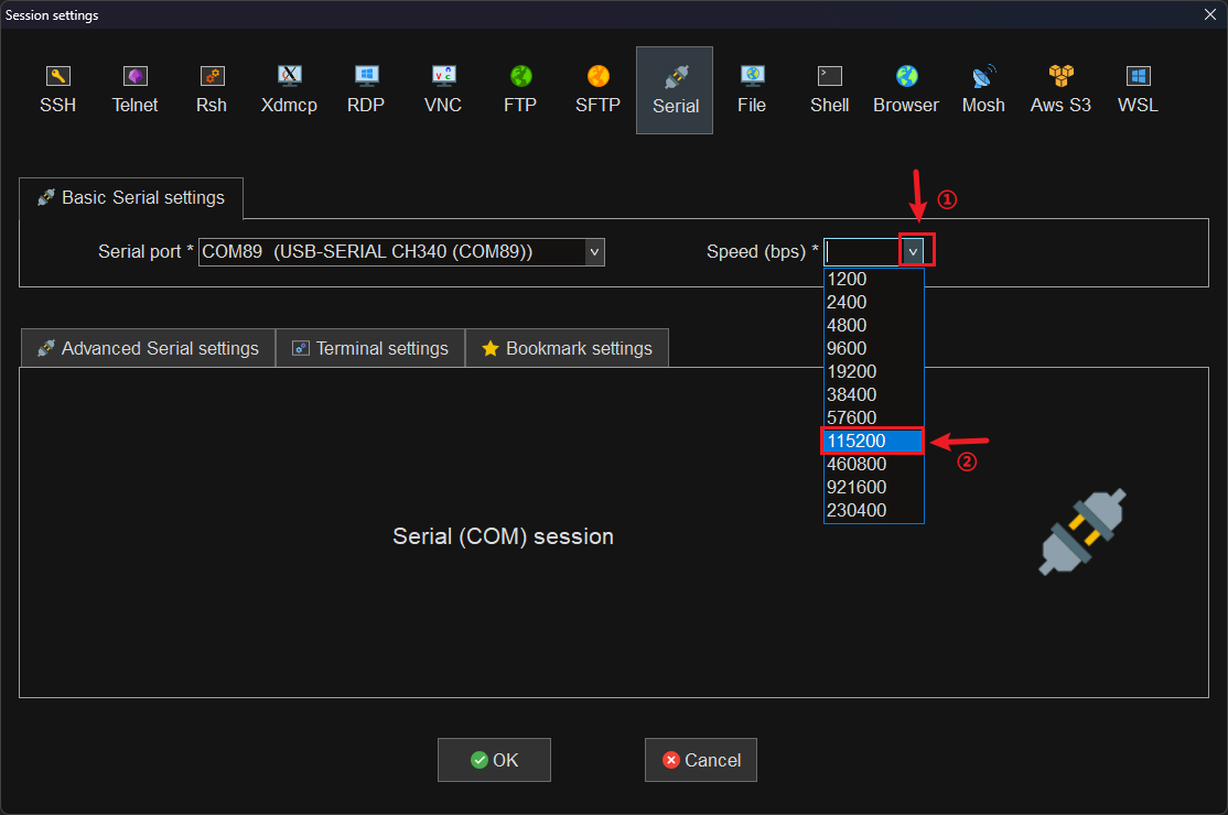

选择波特率 115200 。

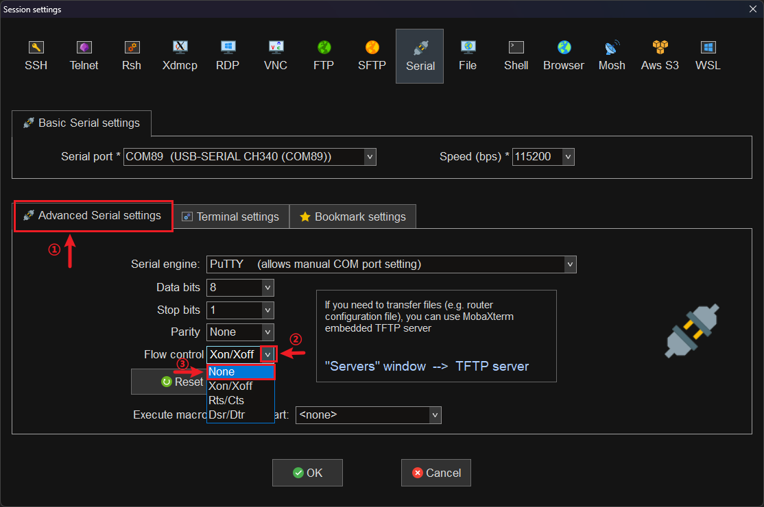

然后关闭流控,

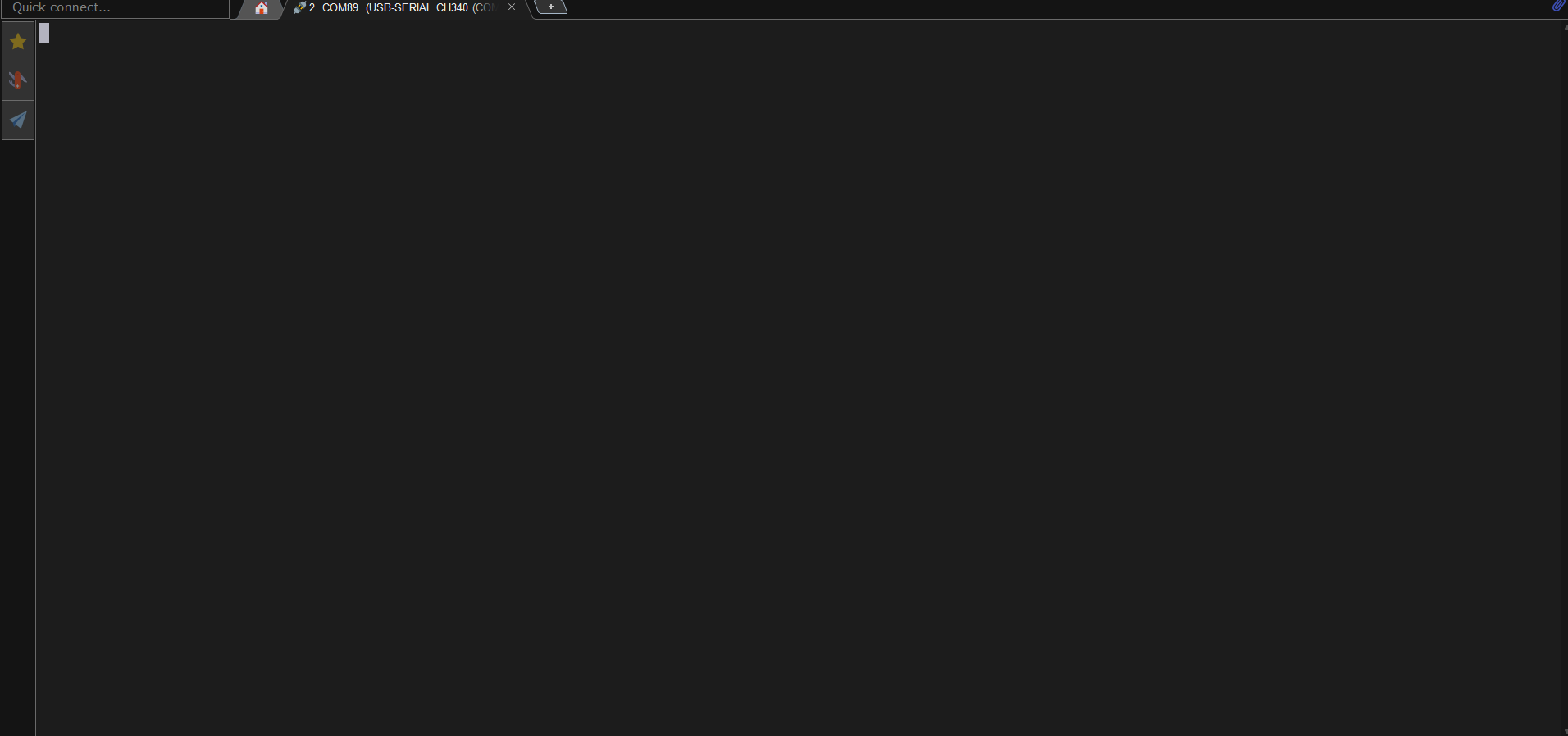

点击 OK,即可进入开发板的终端界面。
这个时候什么都没有显示,因为还没有上电。接入12V 电源,就可以看到开发板开机的整个流程。

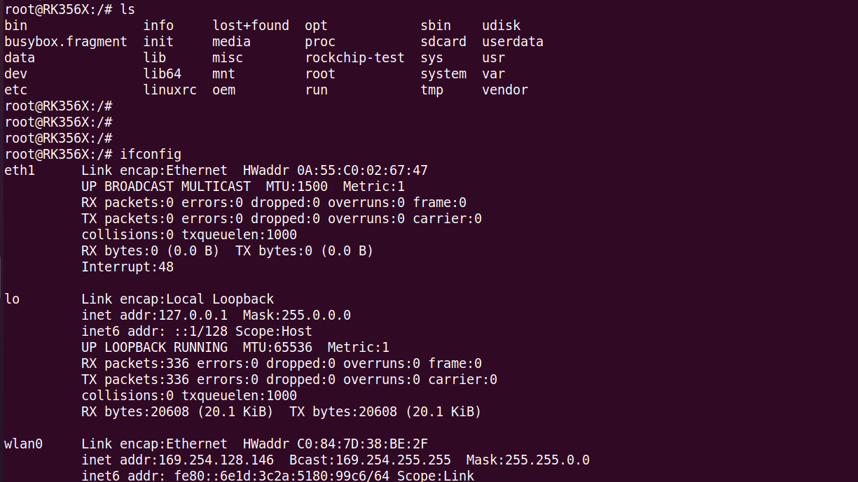

登录系统
看到有设备列出,并且显示device,表示设备连接正常。确认无误之后,执行以下指令,使用adb登录系统。
adb shell

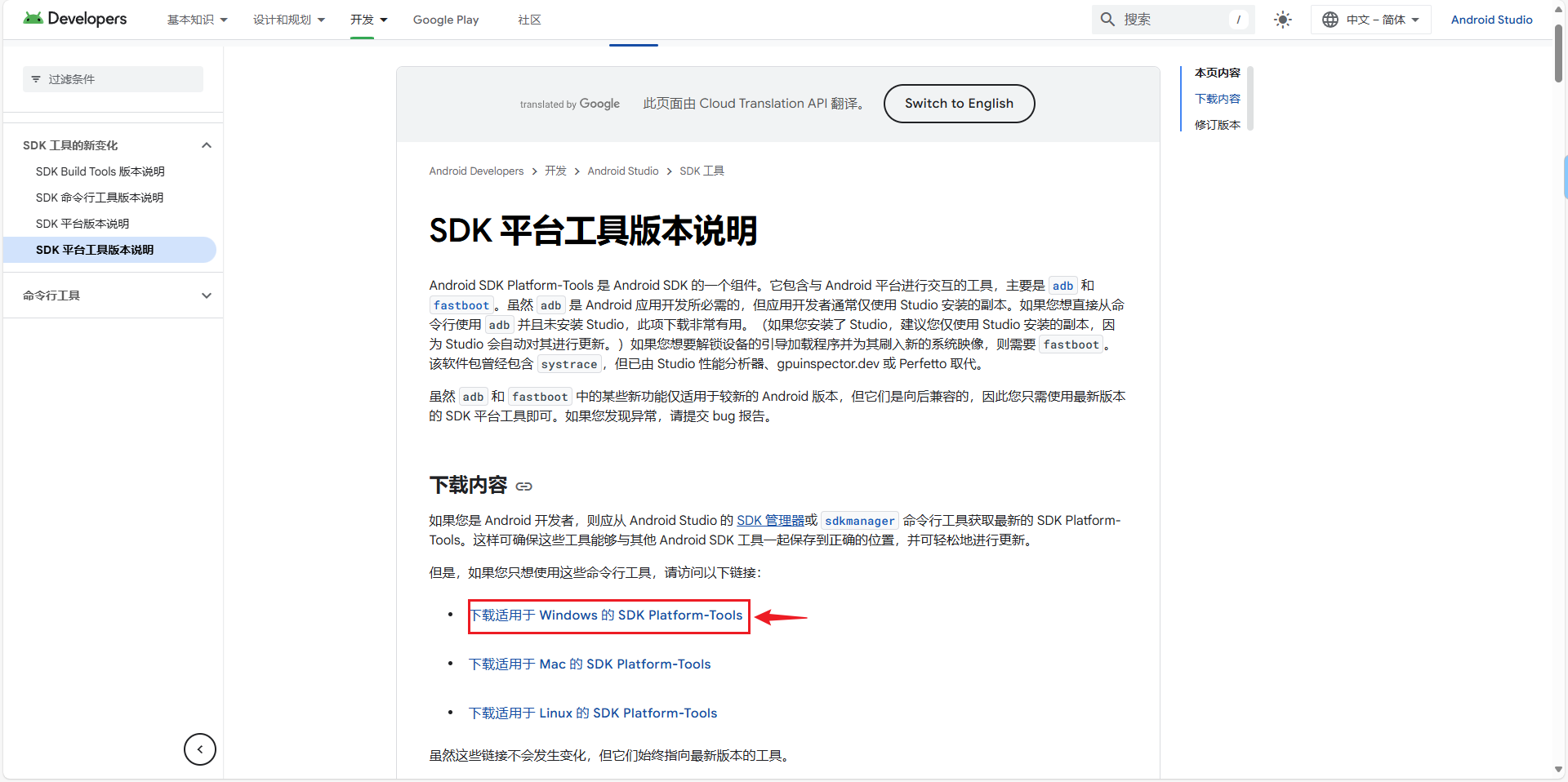

想要在windows上使用adb,与在ubuntu使用是类似,需要下载adb工具,进入官网 adb下载,
下载完成后,解压,得到一个 platform-tools文件,复制该文件夹路径,添加至环境变量。

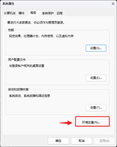

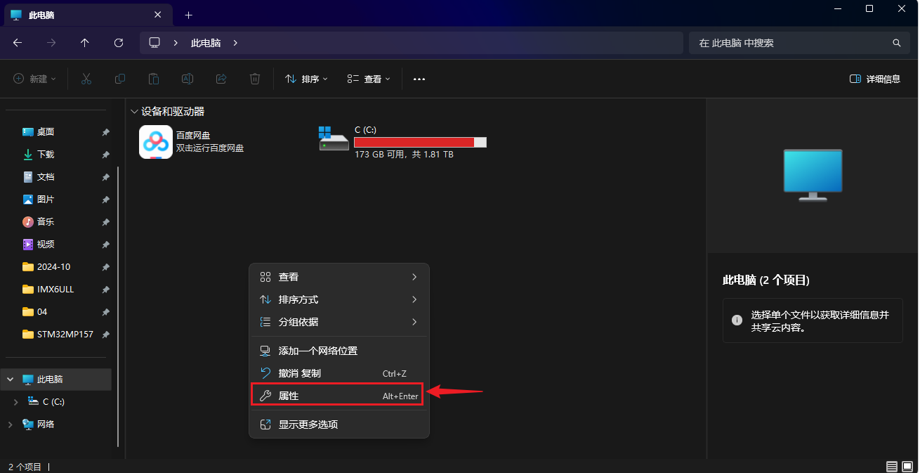

进入此电脑,鼠标右键选择属性
找到 高级系统设置,点击进入。

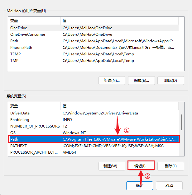

选择环境变量。
在系统变量里,找到 Path选项,点击编辑。

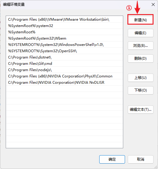

选择 新建,
把之前复制 的文件夹路径粘贴上去,最后点击确定。
