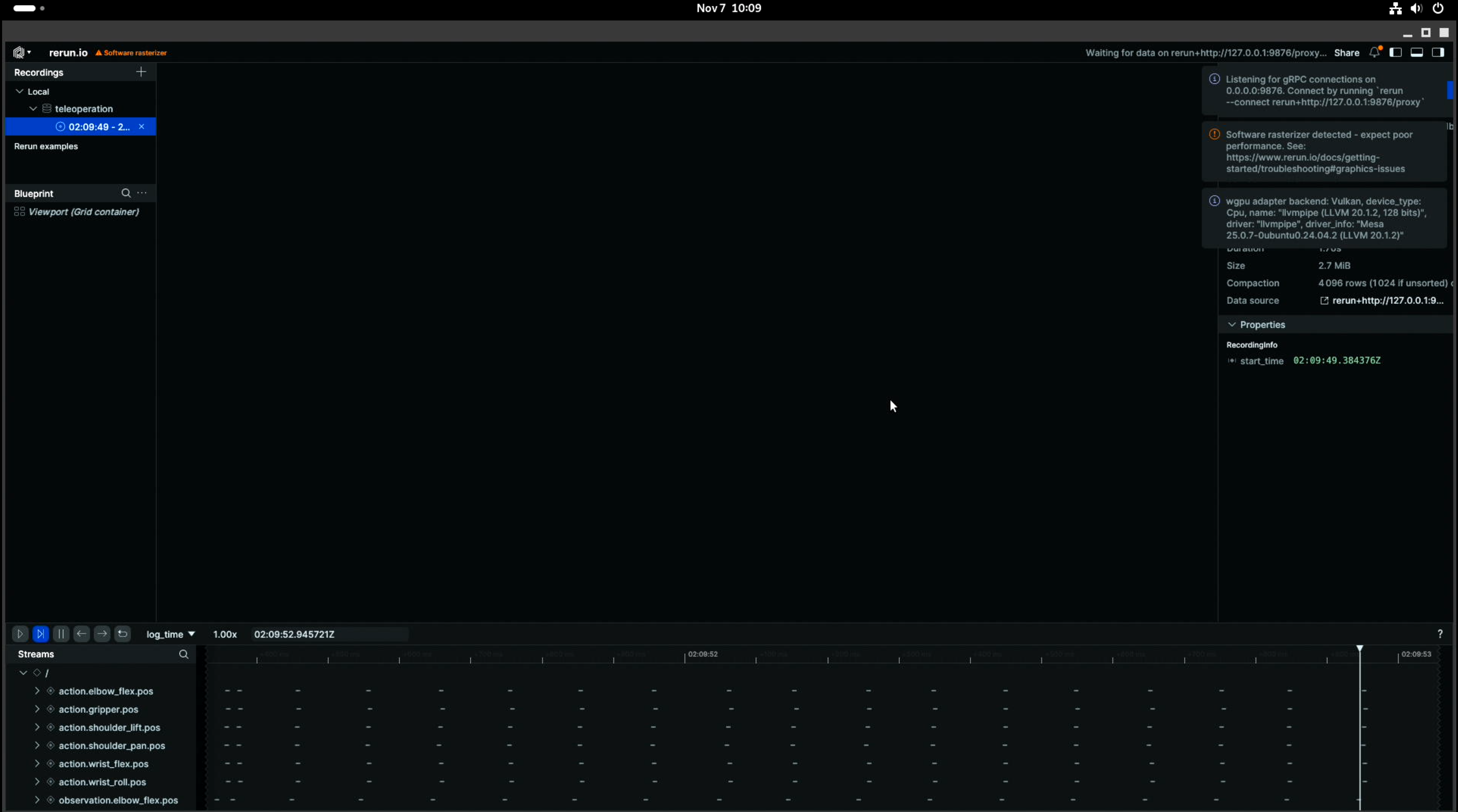

注意:使用 CPU 软渲染 + CPU 解码相机,两头吃力就会卡。把显示和解码负载降下来,立刻就顺畅很多。ji即修改参数--display_data=false

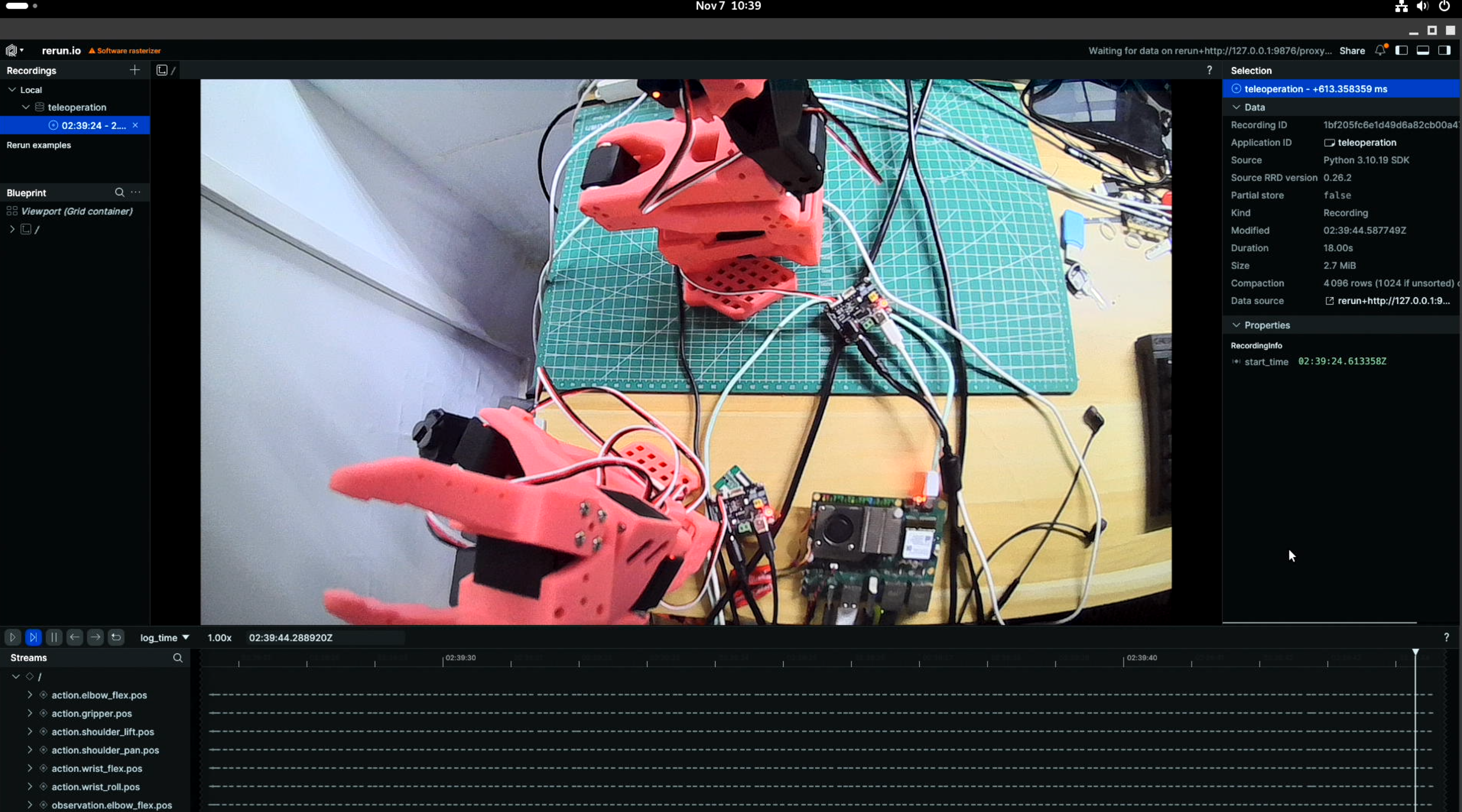

执行完成后,会启动如下画面:
image-20251107101023356

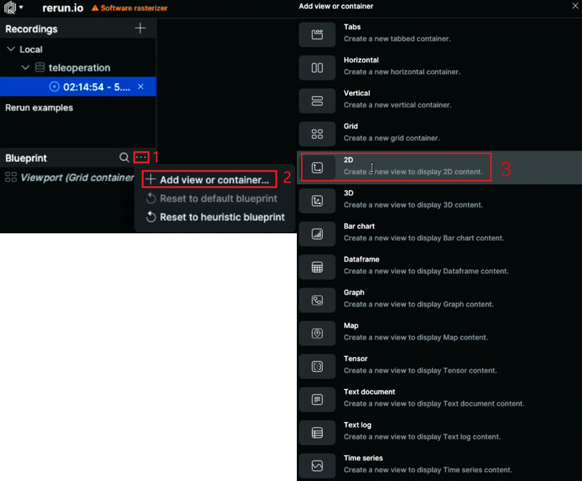

如果想看到摄像头的画面,需要找到Blueprint选项框的...,选择其中的Add View or container后,选择2D。如下所示:
image-20251107110231786
选择完成后可在界面中看到摄像头实时预览画面。

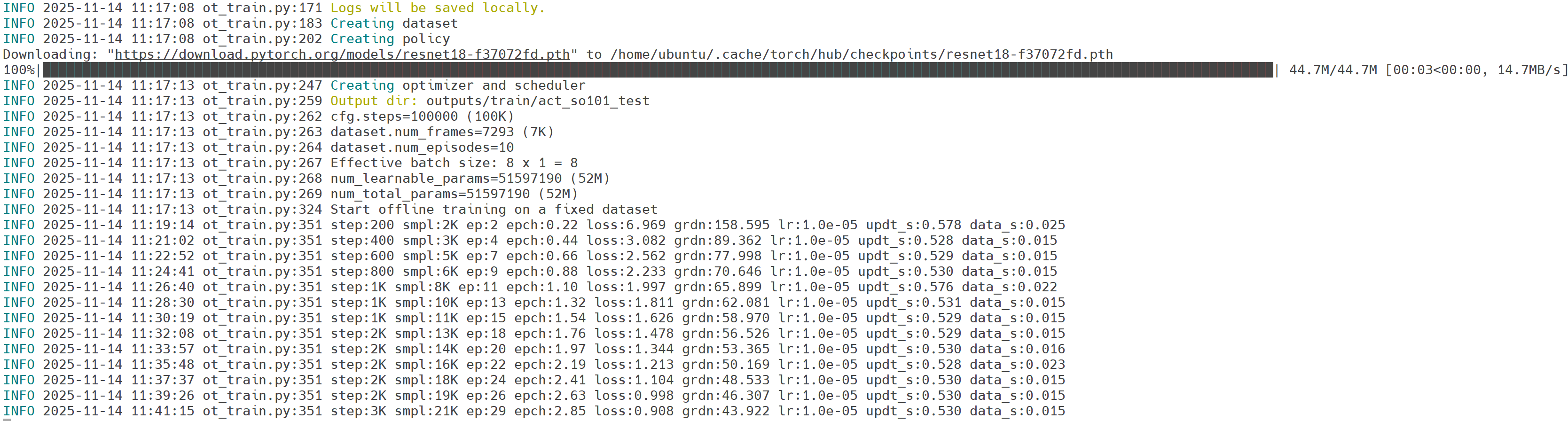

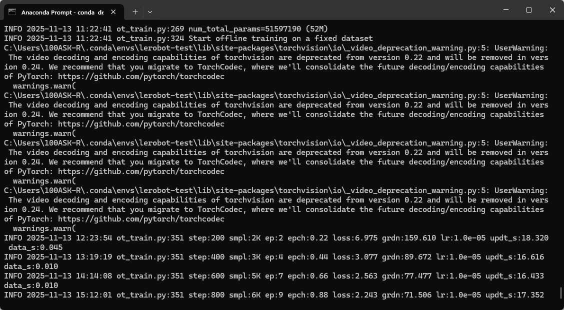

6.在主机训练模型​
使用带NVIDIA GPU的主机进行本地训练:
lerobot-train --dataset.repo_id=baiwen/record-test --policy.type=act --output_dir=outputs/train/act_so101_test --job_name=act_so101_test --policy.device=cuda --wandb.enable=false --policy.repo_id=baiwen/my_policy --dataset.push_to_hub=false --policy.push_to_hub=false
训练时间较长,在3060的8G Windows主机上训练ACT的10组数据的时间大概为8小时。运行效果如下: image-20251113165934926
当然建议大家使用使用云平台GPU进行训练,训练时间更短,只需将程序上传云平台即可。如下所示:

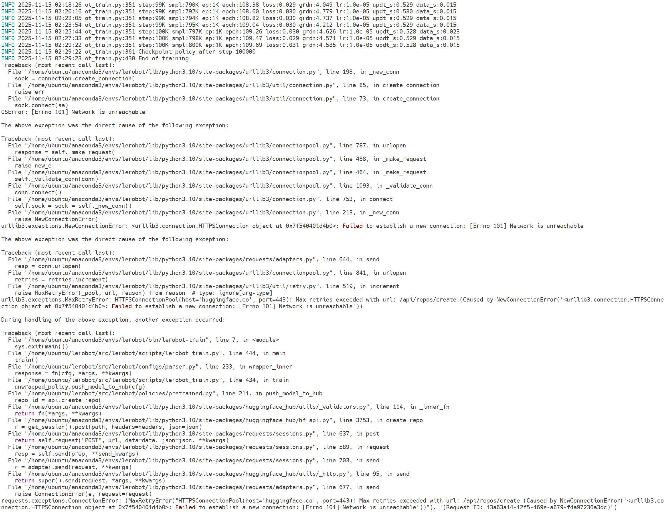

image-20251114114322991
训练到最后程序会自动上传到huggingface,但由于我们没有注册账号且无法连接到huggingface网站,会提示如下报错: image-20251117091147578
此报错不影响训练,模型已经训练完毕。

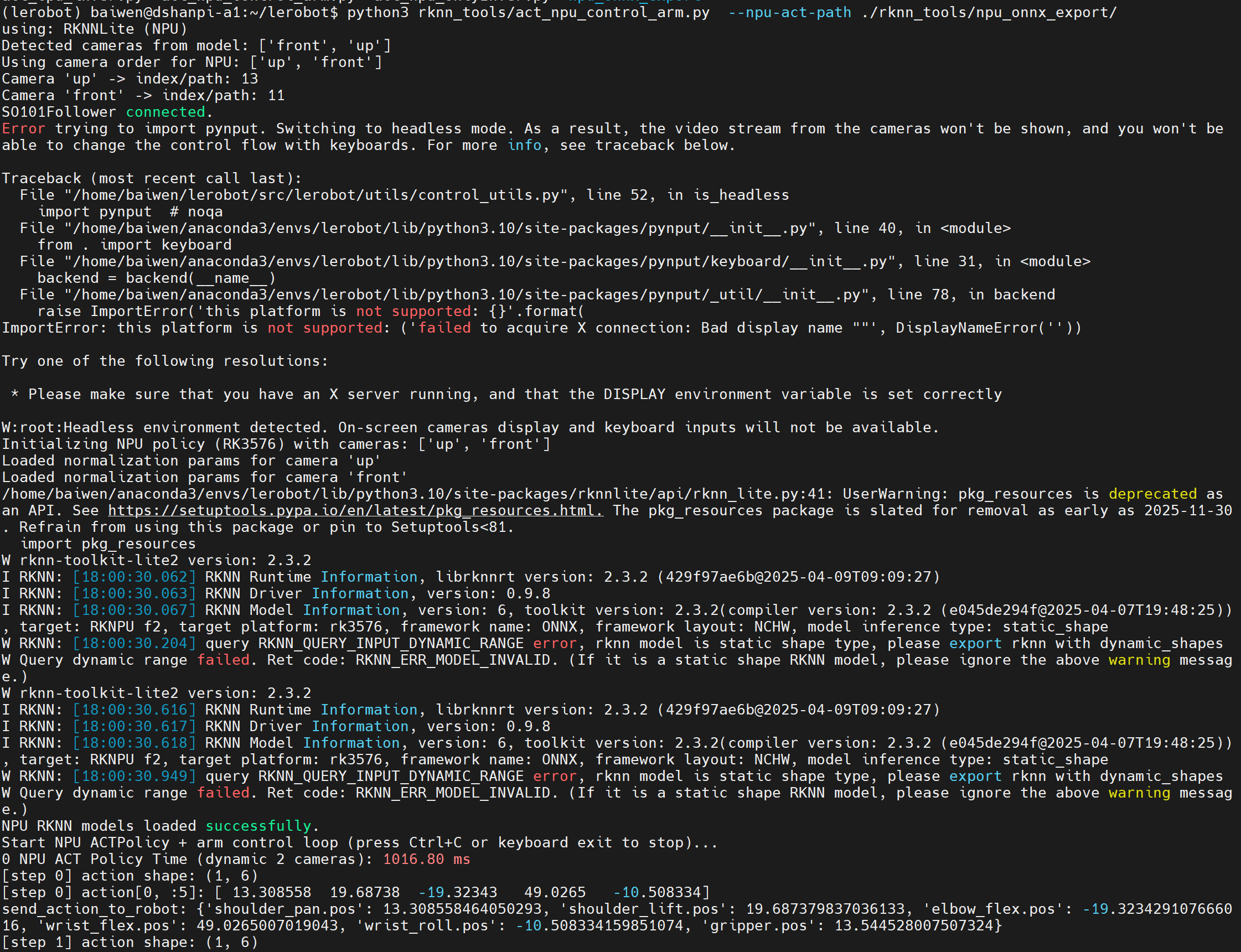

将摄像头、舵机控制器连接至板端,连接完成后,运行端侧推理程序:
conda activate lerobot
#执行程序前可能需要提前安装rknn依赖,这里以python10版本为例,如果其他版本请安装其他版本的rknn推理库
cd ~/Projects/rknn-toolkit2/rknn-toolkit-lite2/packages
pip install rknn_toolkit_lite2-2.3.2-cp310-cp310-manylinux_2_17_aarch64.manylinux2014_aarch64.whl
#进入lerobot目录
cd ~/lerobot
#执行
python3 rk_lerobot_tools/act_npu_control_arm.py --npu-act-path ./rk_lerobot_tools/npu_onnx_export/
运行效果如下:
image-20251205181408984
