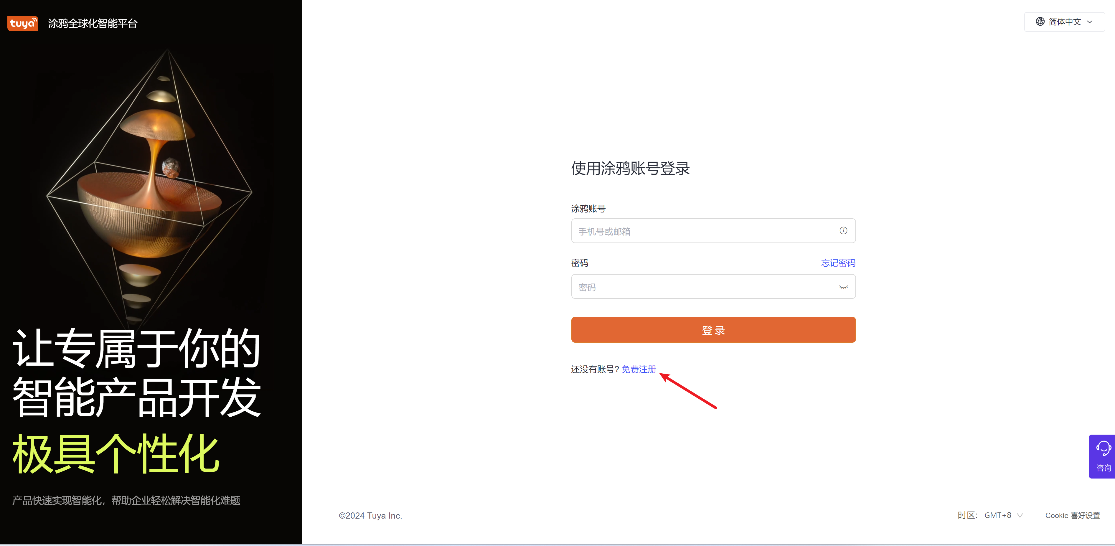

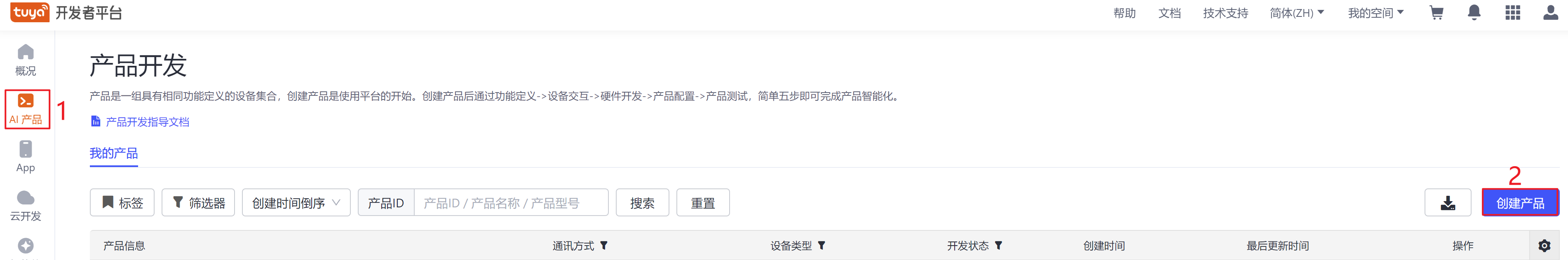

进入涂鸦开发者平台:涂鸦全球化智能平台开发者
image-20251105154527415
登录成功后,选择AI产品->创建产品。

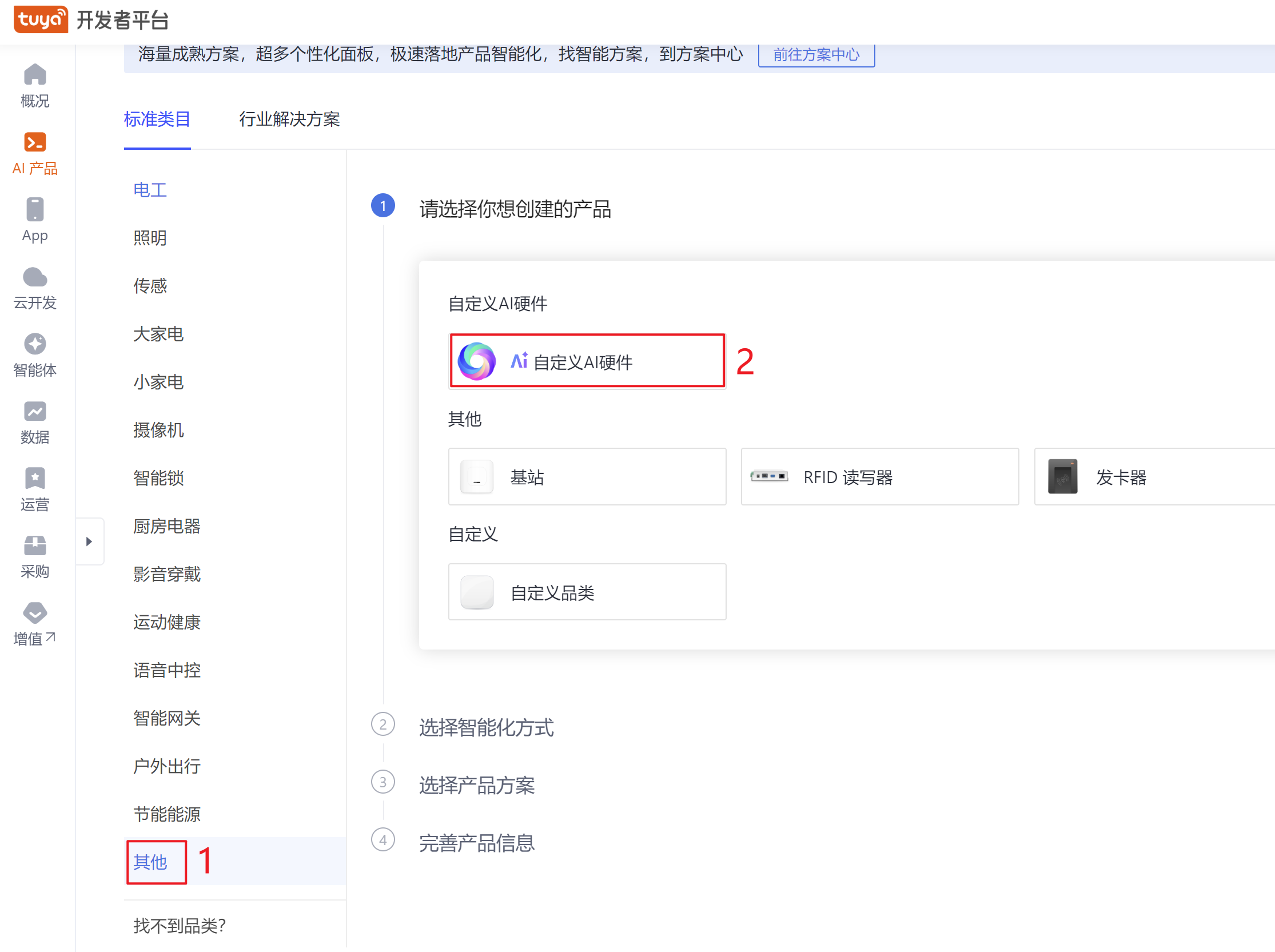

选择其他->自定义AI硬件
image-20251118163718928

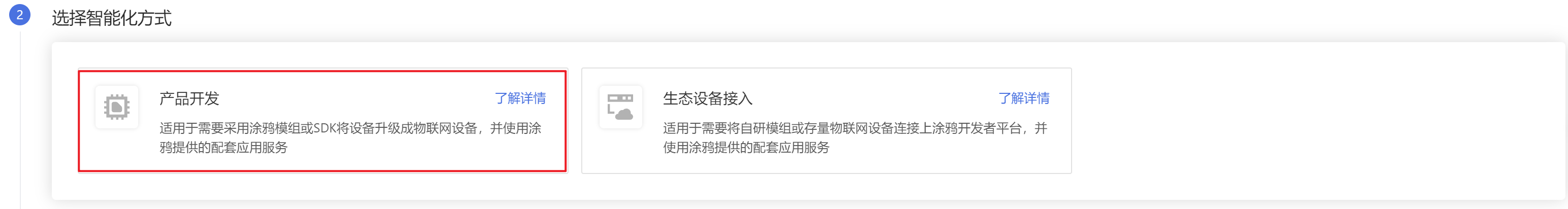

选择产品开发

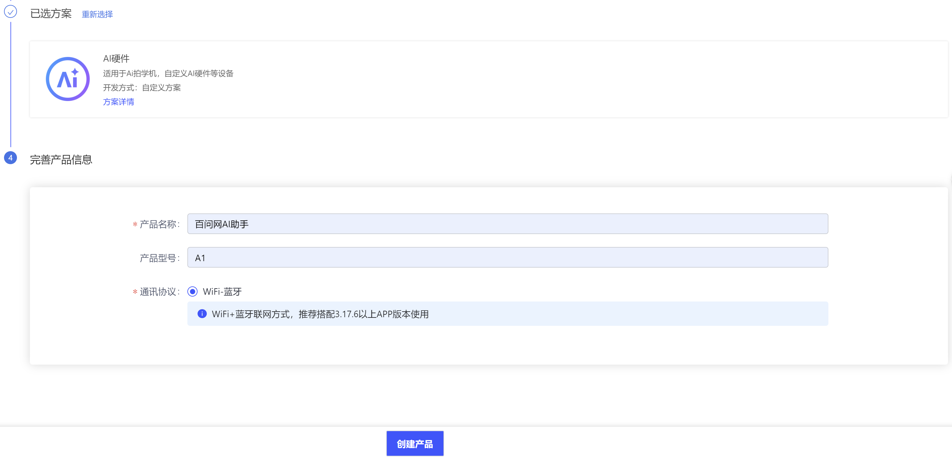

选择AI硬件,并填入产品名称(可自定义)等信息,填写完成后创建产品。

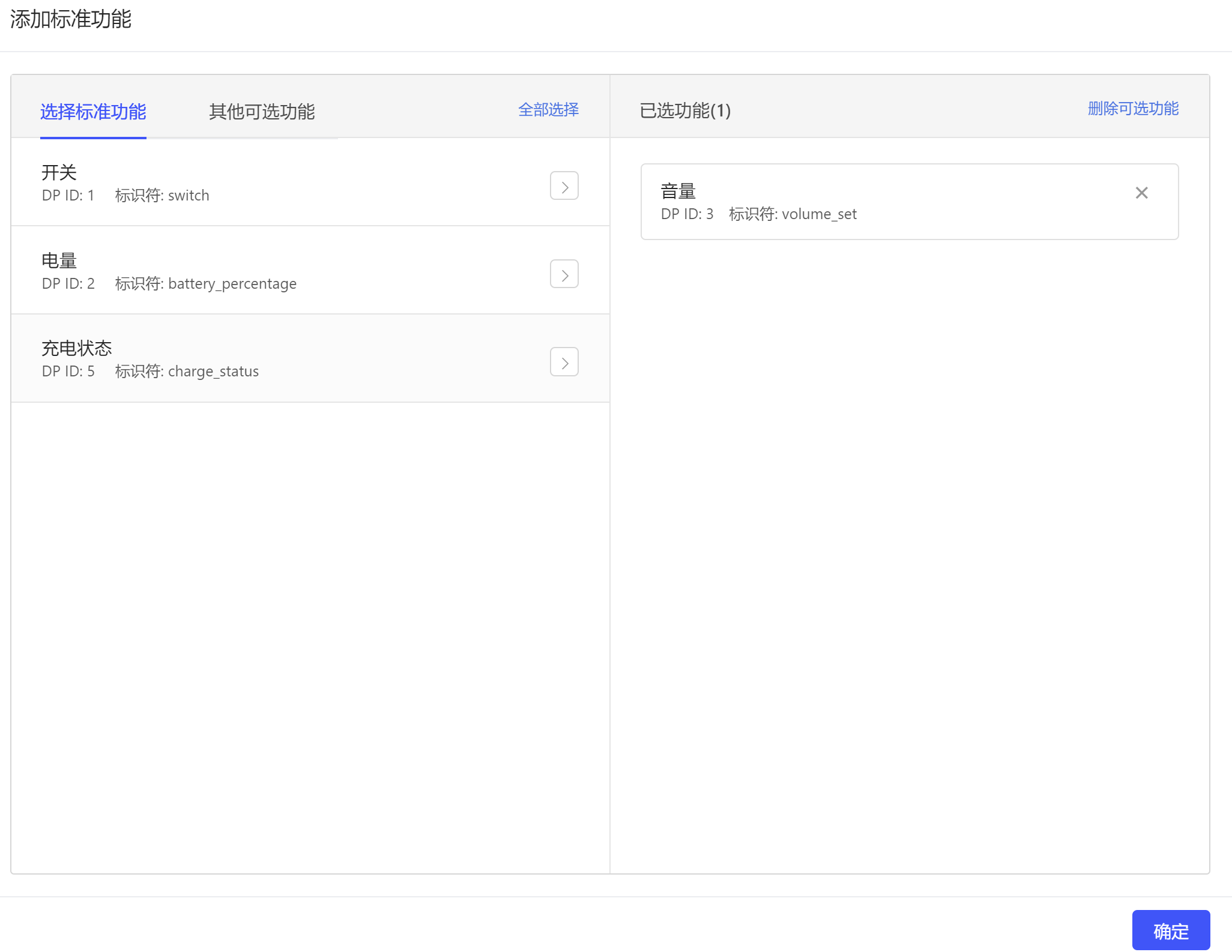

可选择音量作为已选功能。
image-20251118164159516

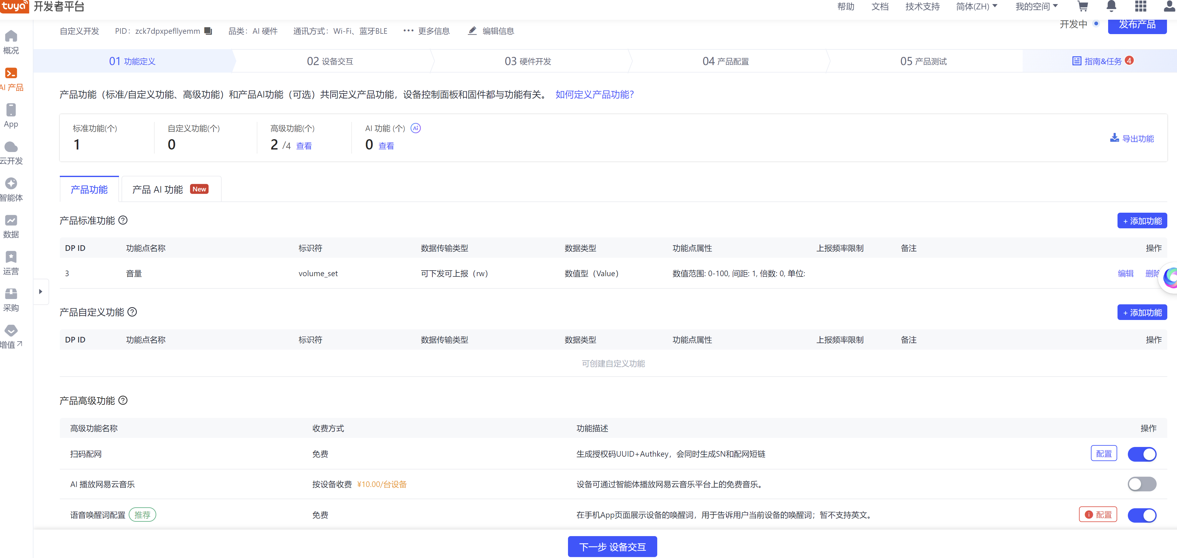

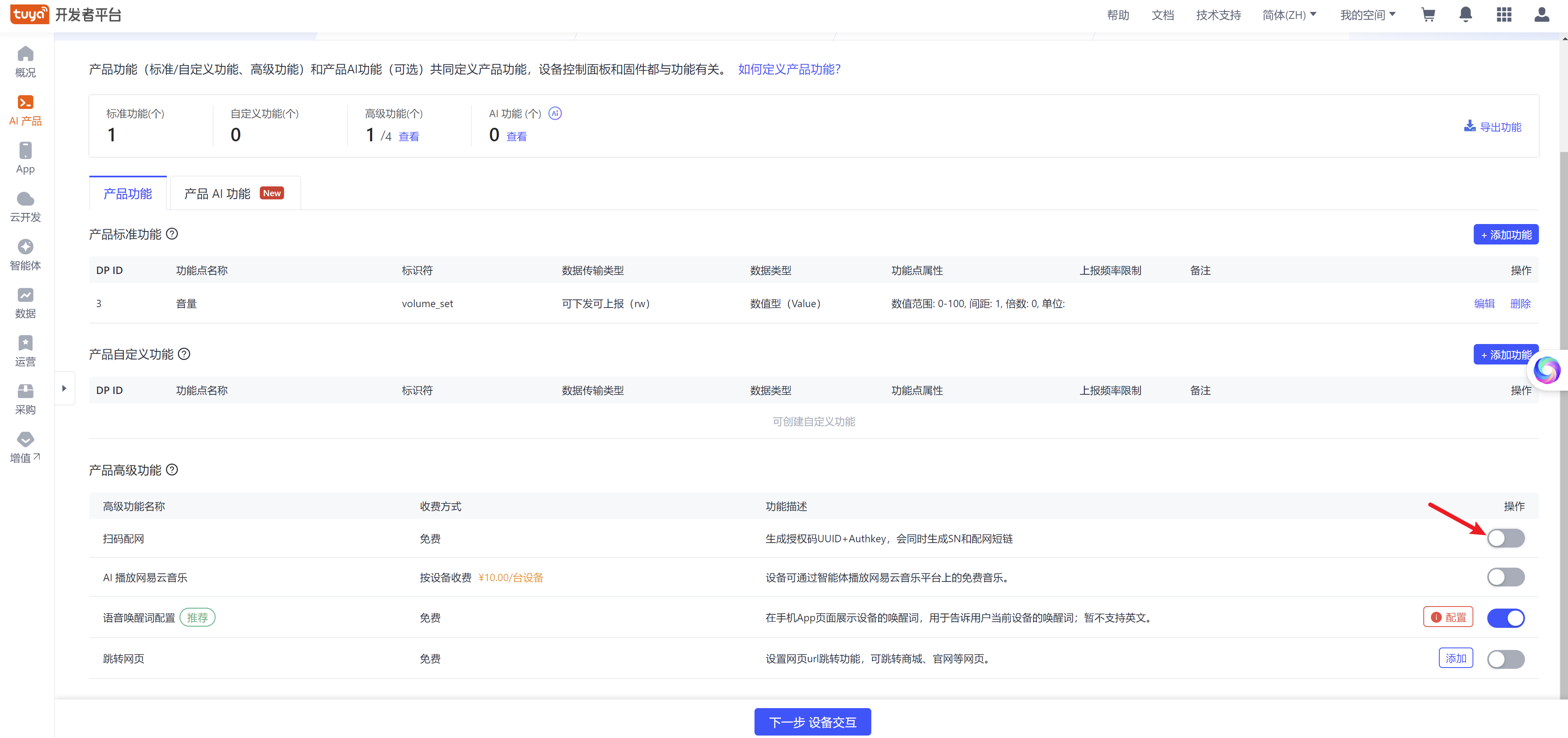

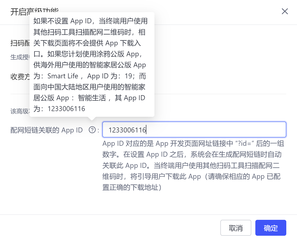

在产品功能下,找到产品高级功能,开启扫码配网:
image-20251118174711809
填入App ID,这里以中国大陆用户为例,填入1233006116,填写完成后点击确定。
image-20251118174825518

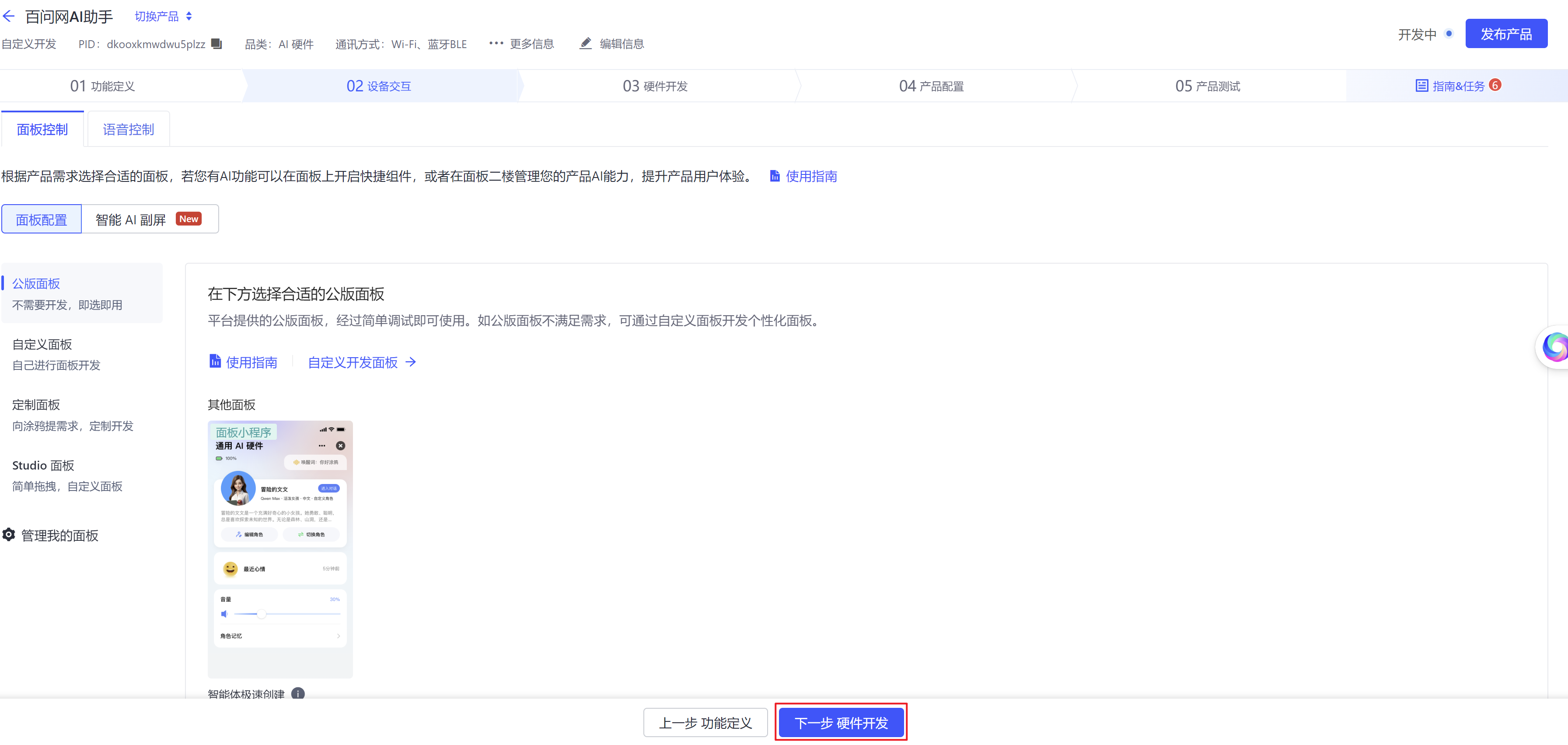

选择下一步 设备交互
image-20251118181217194

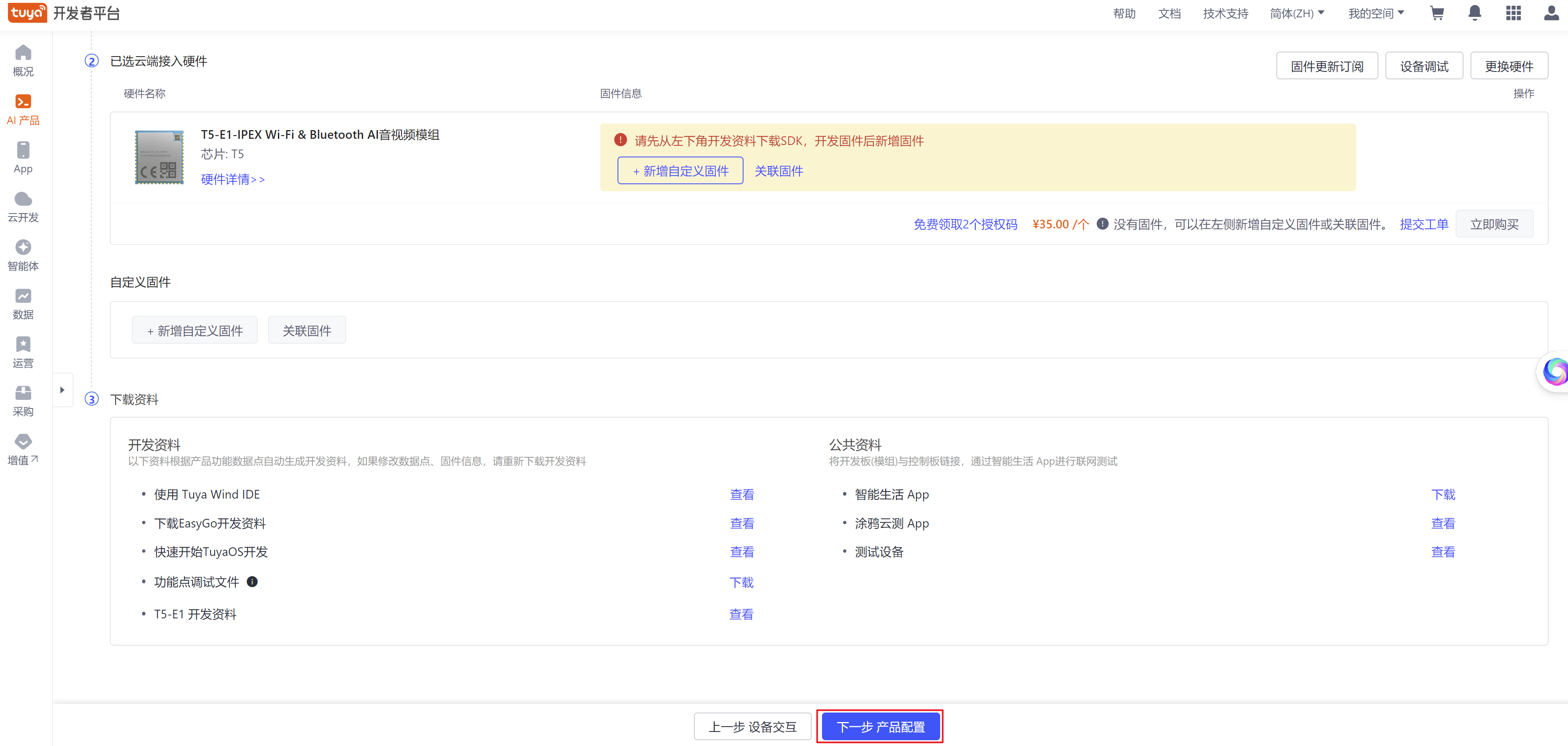

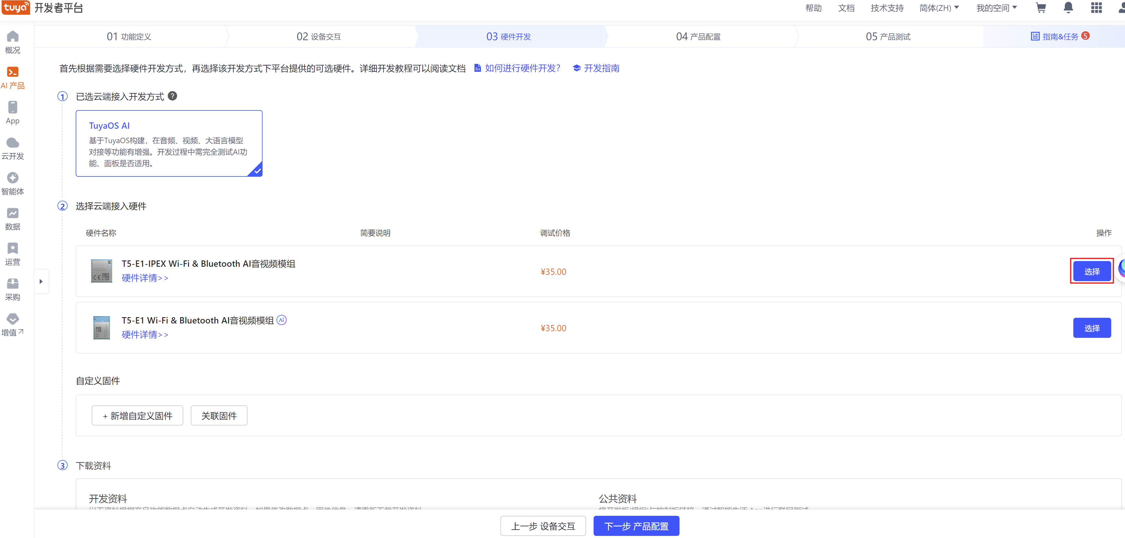

选择下一步 硬件开发
image-20251118164735052
选择任意硬件:
image-20251118165021408

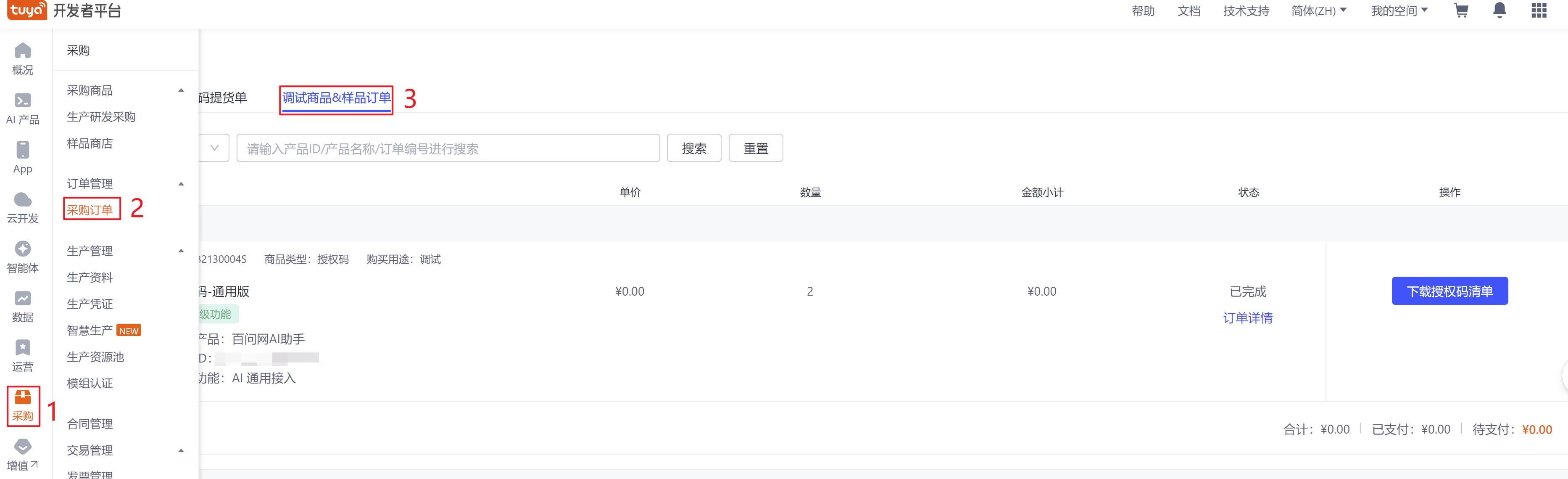

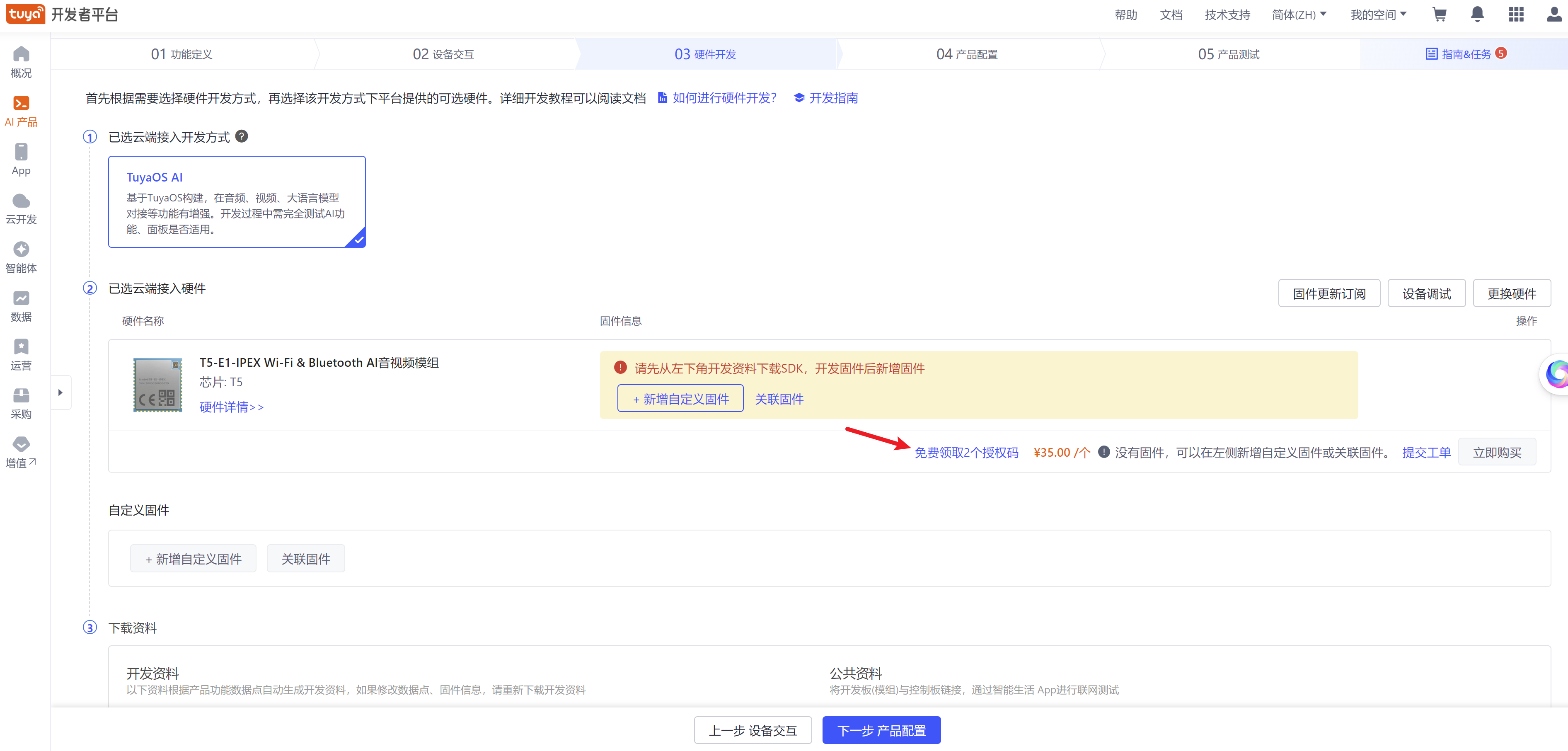

领取授权码:
image-20251118165154266
按照如下链接创建产品领取授权码:领取授权码。

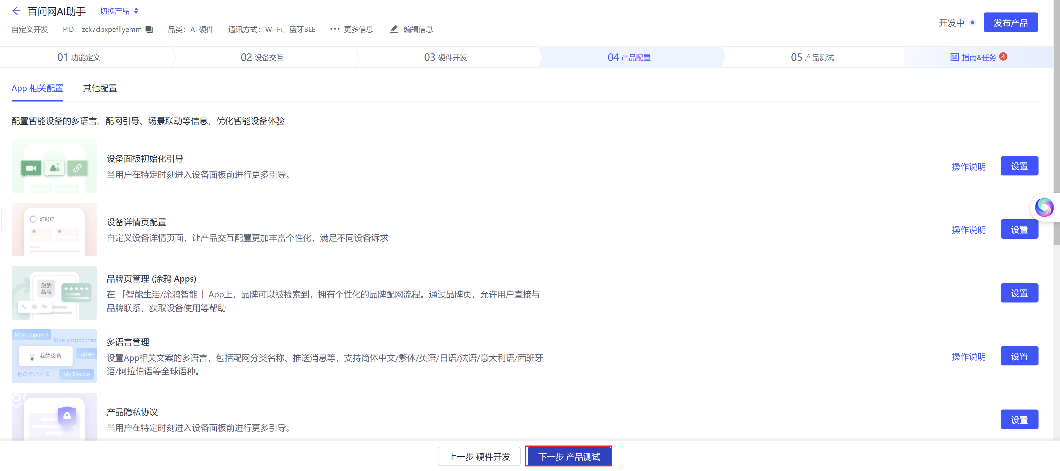

领取成功后,点击下一步 产品配置
image-20251118165416263
选择 下一步 产品测试
image-20251118165444867
在该产品中申请的授权码,可以在下图所示位置查看:
image-20251118165734241
授权码和AI产品是对应的。请下载授权码清单获取UUID和Key,后续需要填入代码中。

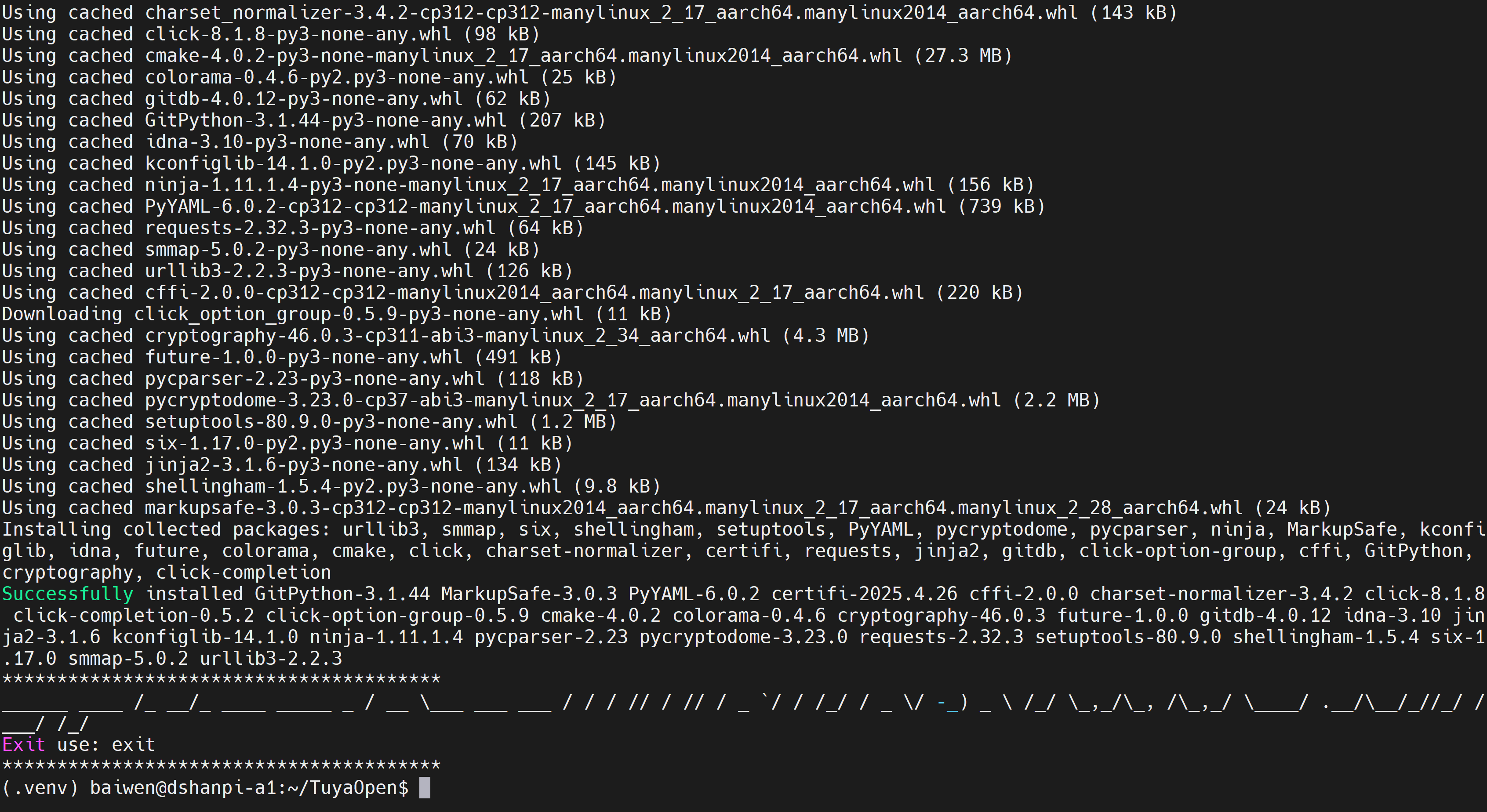

3.3 激活配置脚本​
. ./export.sh
执行效果如下:

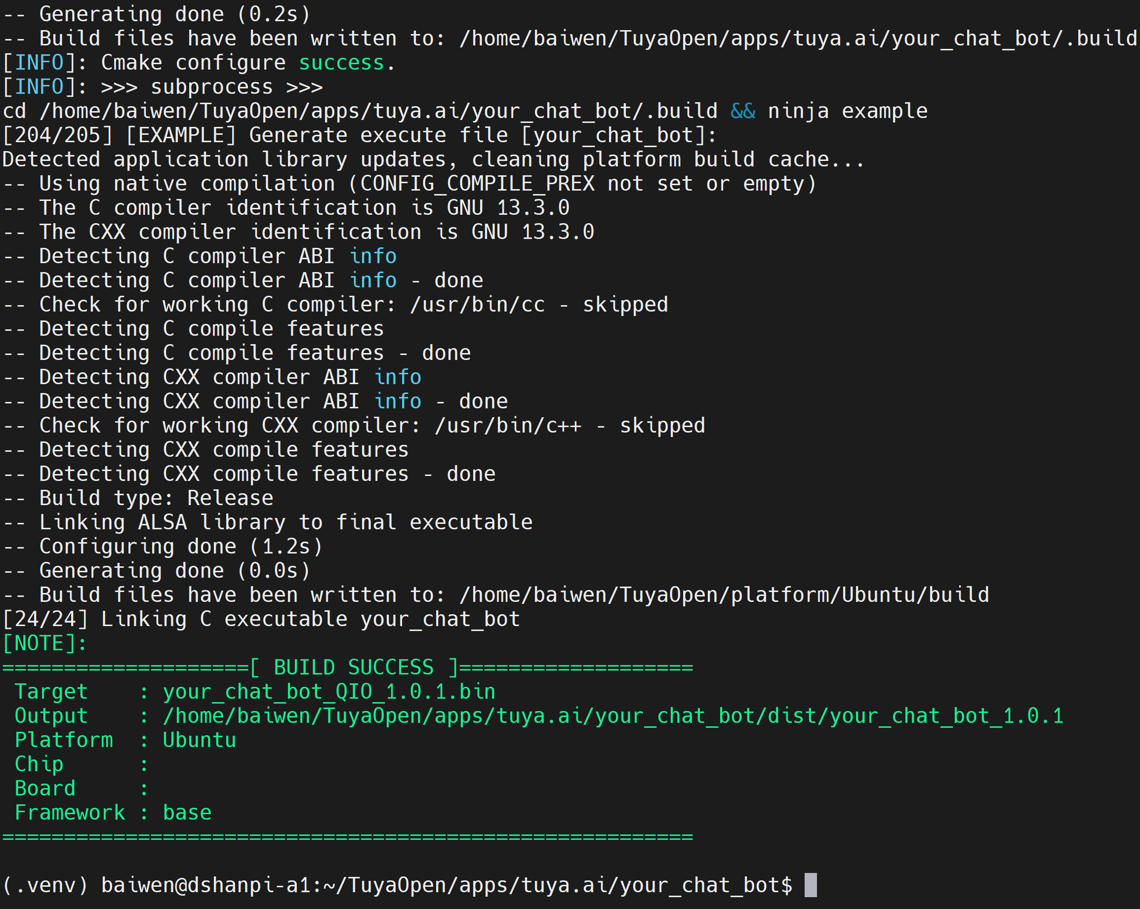

3.6 编译程序​
在终端输入以下命令:
tos.py build
运行效果如下:
image-20251103162023254

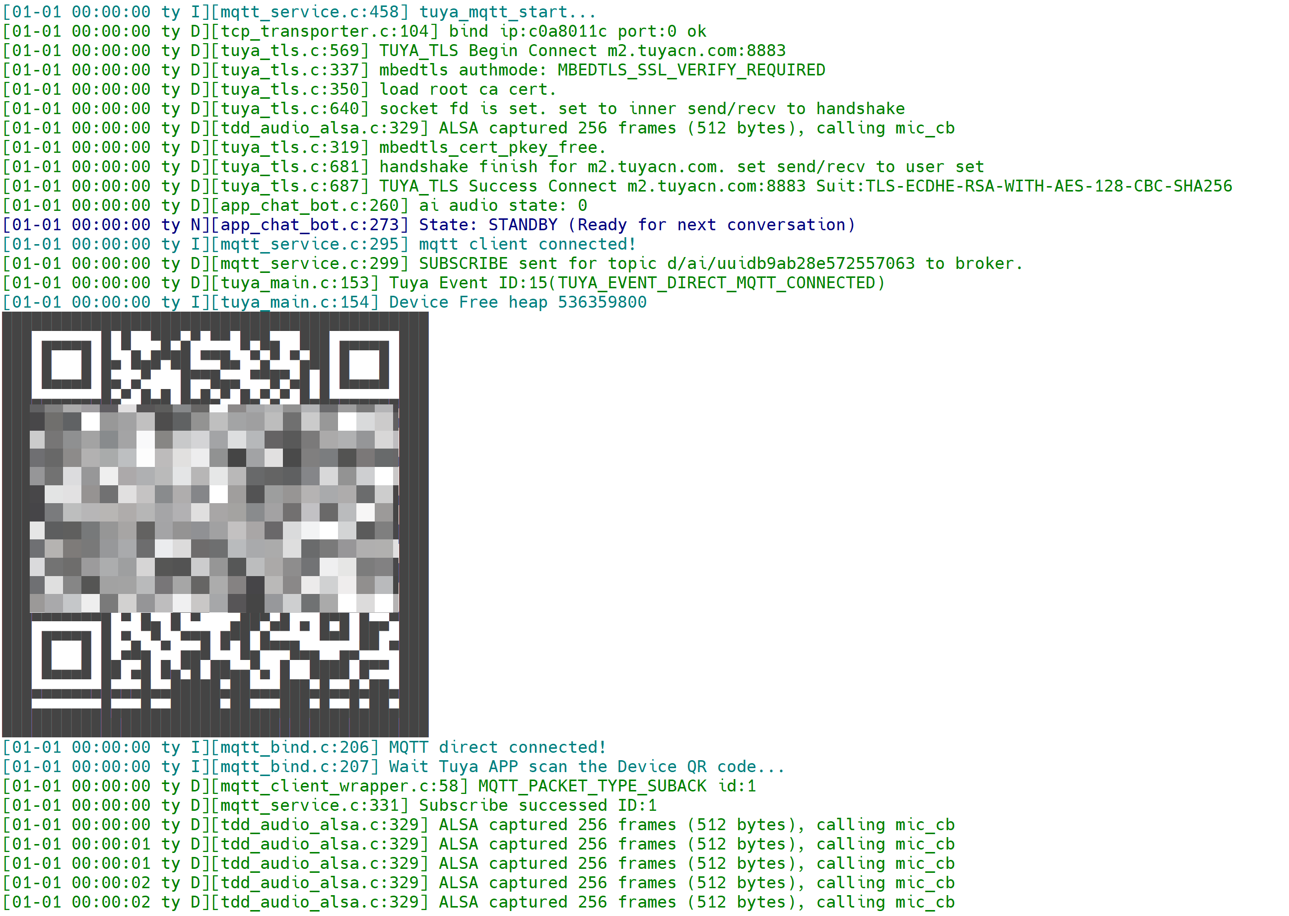

在终端执行:
sudo ./dist/your_chat_bot_1.0.1/your_chat_bot_1.0.1.elf

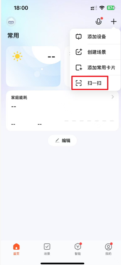

运行成功后,需要使用软件扫码进行设备配网,访问涂鸦APP下载APP,下载成功后,打开软件,使用扫一扫,扫描软件打印的二维码:
image-20251118180059607
程序运行输出如下:
image-20251118180240546

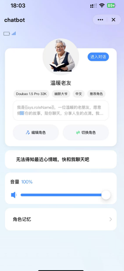

使用涂鸦APP扫描后,手机端进行角色切换和编辑。

  1. 初始化基础库(JSON 内存钩子 + 日志系统)
  • 把 cJSON 的内存分配函数重定向到 Tuya 自己的 tal_malloc / tal_free,这样后面所有 JSON 解析释放都走统一内存管理。
  • 初始化 Tuya 的日志模块,设置日志级别(调试级)、缓存大小、以及最终输出函数(例如串口输出)。 → 目的:后面所有 PR_DEBUG / PR_INFO / PR_ERR 都能正常工作,并且内存管理统一。
  1. 初始化 Tuya 通用基础组件
依次初始化几大基础服务:
  • KV 存储:提供“键值对持久化存储”,后面配网信息、授权信息、配置等都可以存在这里。
  • 软件定时器:提供“软定时任务”的基础能力。
  • 工作队列:支持把任务投递到后台线程异步执行。
  • 时间服务:统一管理系统时间(后面云端同步时间会用到)。
  • CLI 命令行:在串口或终端里可以敲命令调试。
  • 授权组件:管理设备 UUID、AuthKey 等授权信息,从 KV 里读写。
这一段就是把“系统框架”的骨架先全部搭起来。
  1. 启动配网重置检测流程
  • 调用一个“配网重置检测”的起始函数,它一般会:
    • 检查是否有按键长按等触发“恢复出厂/重新配网”的条件;
    • 如果需要,后面会进入对应的配网模式(例如快连、蓝牙配网等)。
这一步相当于在启动阶段就挂上“我要不要重置网络配置”的观察逻辑。
  1. 读取设备 License(UUID / AuthKey)
  • 尝试从授权存储中读取设备的 license 信息(uuid 和 authkey)。
  • 如果读取成功:说明设备已经烧过合法的身份信息,就直接使用这个。
  • 如果读取失败:退回到编译时的默认宏(开放 SDK 自带的测试 uuid/authkey),并打印警告,提示你需要去 Tuya 云平台申请正式的身份信息。
这一块是“设备身份”的来源,没有 uuid/authkey 就没法连云。
  1. 初始化 Tuya IoT 客户端(核心)
  • 用前面拿到的软件版本、产品 ID(product key)、uuid、authkey,创建并初始化一个 Tuya IoT 客户端对象。
  • 在这个初始化时,同时把两个“回调/接口”绑定进去:
    • 事件回调:也就是你前面分析过的 user_event_handler_on,以后所有云端/网络事件都会从这里进来。
    • 网络检测函数:用来让 SDK 定期检查当前网络是否可用。
  • 初始化返回值用断言检查,确保这里一定成功;如果失败,说明基础环境有问题,程序不应该继续跑。
可以把这一步理解为:“向 Tuya 云注册一个客户端 + 告诉 SDK,我这边怎么处理事件、如何检查网络”。
  1. 初始化网络协议栈(可选 LwIP)
  • 如果工程配置中启用了 LwIP,则在这里初始化 IP 协议栈。
  • 对于 Linux/带系统的场景,可以不用 LwIP,走系统自己的网络栈,所以这一步是可选。
这一步就是为后续的 TCP/IP 通信(尤其在无操作系统或轻量系统平台上)准备基础。
  1. 初始化网络管理器 netmgr(Wi-Fi/有线)
  • 先根据编译宏判断:当前工程是否启用了 Wi-Fi、是否启用了有线网络。
  • 用一个类型标志把启用的网络类型拼出来,然后初始化网络管理器。
    • 如果只开了 Wi-Fi,就只初始化 Wi-Fi 通路。
    • 如果只开了有线,就只初始化有线。
    • 都开,就两个都管。
接着:
  • 如果启用了 Wi-Fi,再进一步配置 Wi-Fi 的“配网方式”,这里指定的是“Tuya BLE 配网”——也就是说后面对 Wi-Fi 的账号密码获取,是通过蓝牙引导的方式来完成。
这一块整体就是“把网络接口都拉起来,并配置好配网策略”。
  1. 注册板级硬件(board_register_hardware)
  • 把当前硬件板子上用到的各种外设注册并初始化,例如:
    • 按键、LED 灯;
    • 音频编解码器、功放;
    • 麦克风、扬声器;
    • 其他 GPIO、SPI、I2C 设备等。
这一步是“让软件真正认识板子上的具体硬件资源”,后面的业务模块才可以调用。
  1. 初始化 Chat Bot 应用(app_chat_bot_init)
  • 初始化你自己的业务逻辑——这里就是 Chat Bot:
    • 配置音频采集/播放;
    • 建立和 AI 模型或云端语音能力的对接;
    • 各种内部状态机、缓冲队列等。
  • 如果初始化失败,会打印错误日志,方便你定位语音/AI 部分的问题。
这一步是“业务层”的启动:有了它,设备才具备具体的“语音聊天机器人”能力,而不仅是一个空壳 IoT 终端。
  1. 打印系统信息(app_system_info)
  • 把当前系统的一些运行信息打印出来,比如:
    • 内存情况;
    • 版本号;
    • 编译信息;
    • 各种配置开关。
  • 主要目的是调试和运维时快速看到设备当前状态。
这一块属于“自检和信息展示”,不直接影响功能,但非常有用。
  1. 启动 Tuya IoT 主任务(tuya_iot_start)
  • 调用 Tuya 的启动接口,正式让 IoT 客户端跑起来。
  • 通常会在内部创建一些线程/任务,用于:
    • 和云端建立及维持 MQTT 连接;
    • 处理心跳包;
    • 接收云端下发的数据、触发事件回调;
    • 做必要的重连和维护。
可以把这一步看成:“按下电源键,让‘云端通信引擎’开始工作”。
  1. 配置 Wi-Fi 低功耗模式(tkl_wifi_set_lp_mode)
  • 设置 Wi-Fi 的低功耗模式参数,当前代码是把低功耗关掉:
    • 第一参数为 0,表示不启用低功耗;
    • 第二参数为 0,模式配置为默认。
  • 对某些场景,你可能会改成开启低功耗以省电。
这一块主要针对电池设备/功耗优化场景,这里示例是优先保证通信稳定性,不省电。
  1. 再次检查配网状态(reset_netconfig_check)
  • 在完成一轮初始化后,再检查一次是否需要进入配网流程。
  • 根据这个检测结果,可能会进入特定的“配网模式”(比如重新开始 BLE 配网、热点配网等)或保持现状。
这一步是前面“配网重置流程”的收尾,确保上电/重置后的设备能根据当前状态选择合适的网络配置模式。
  1. 进入主循环(tuya_iot_yield)
  • 进入一个无限循环。
  • 在循环体内不停地调用 Tuya 的“让客户端跑一小步”的接口:
    • 处理收发数据;
    • 维持心跳;
    • 触发与事件相关的回调(例如你之前看的 user_event_handler_on);
    • 做必要的重连或后台任务。
这就是整个程序的“主循环”: 初始化全部完成 → 启动 IoT 客户端 → 持续在循环里“喂”客户端,让它始终在线并处理各种事件。
