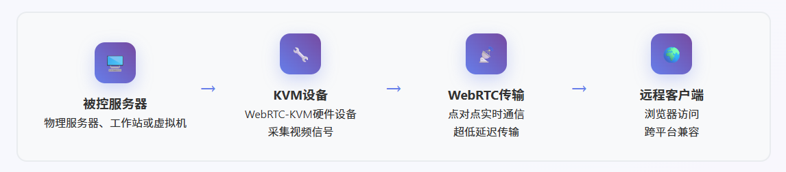

三、系统架构概述​
webrtc-kvm 系统由四大核心子系统构成:HTTP API 接口、USB Gadget 虚拟化、视频流处理链与 WebRTC 通信层。各子系统通过全局上下文 webrtc_kvm 协同工作。

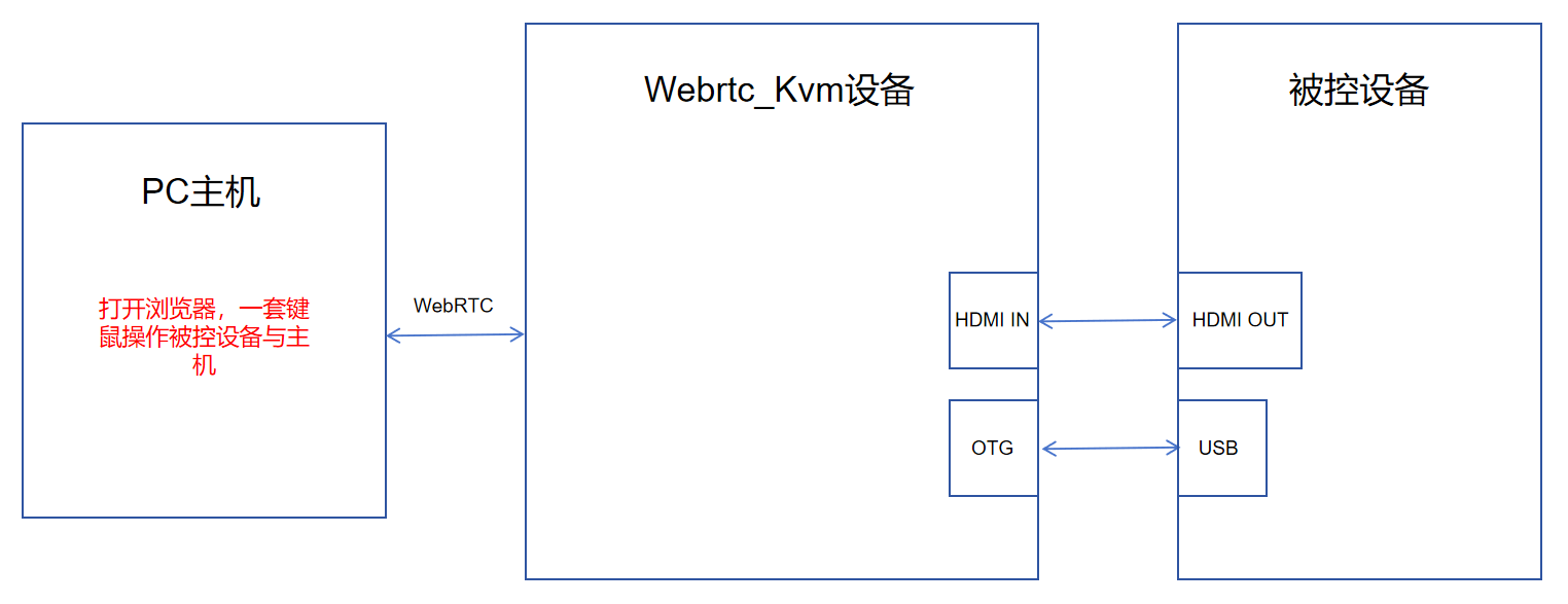

硬件连接步骤如下:
① 使用dshanpi-a1 配套的 HDMI IN线,连接Webrtc_Kvm设备与被控设备。
② 使用一根usb typec线连接Webrtc_Kvm设备与被控设备。
③ PC端打开浏览器,输入 http://192.168.1.54:2345/ 。
image-20251113190915860

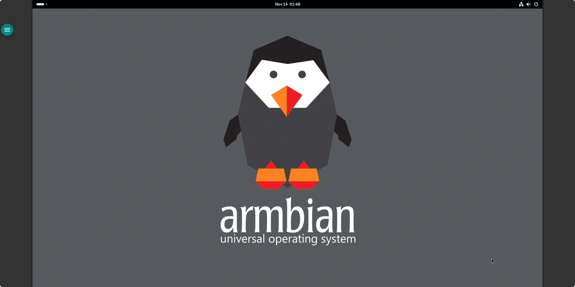

这里使用两个dshanpi-a1进行演示,其中一个dshanpi-a1运行Webrtc_Kvm,另一个是被控设备,PC端浏览器实际运行如下:
image-20251114094816912
