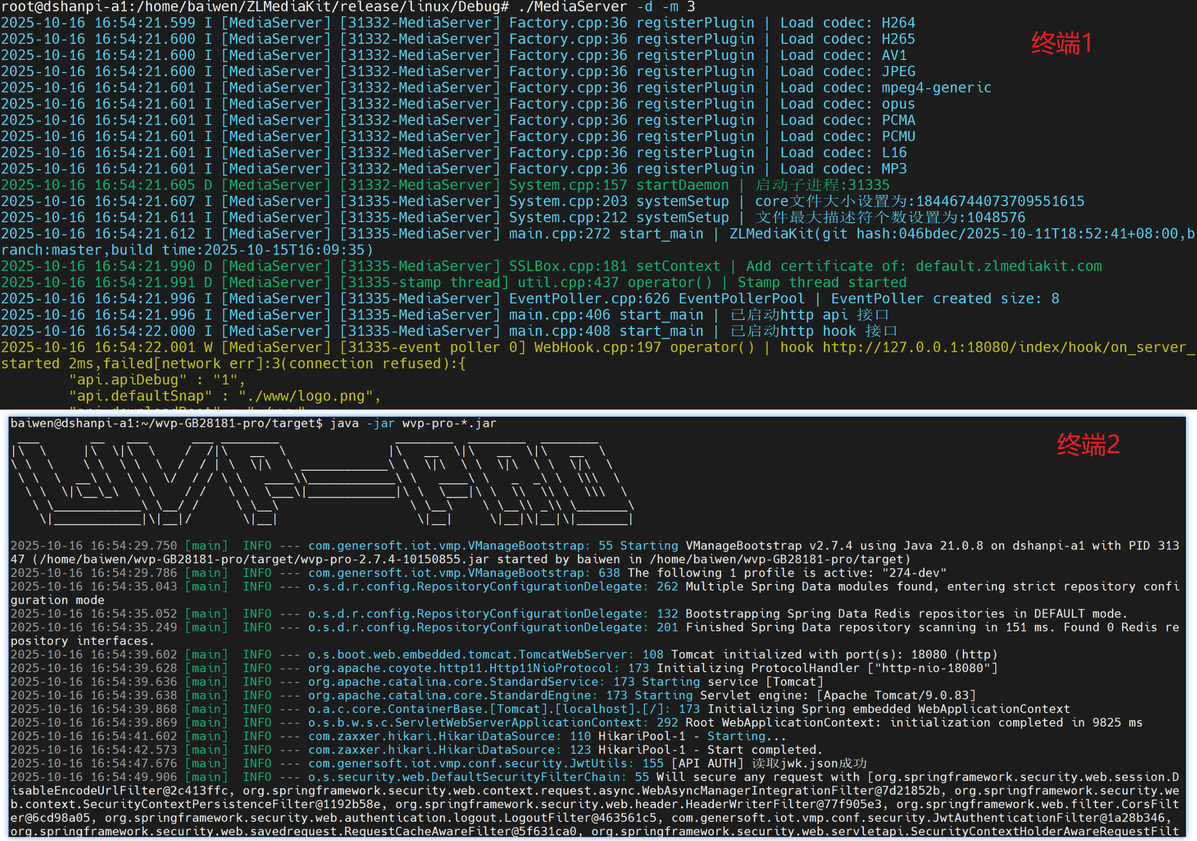

2.启动MediaServer进程
#通过-h可以了解启动参数
./MediaServer -h
#以守护进程模式启动
./MediaServer -d

baiwen@dshanpi-a1:~/wvp-GB28181-pro$ mvn package
Downloaded from nexus-aliyun: https://maven.aliyun.com/repository/public/org/apache/commons/commons-lang3/3.7/commons-lang3-3.7.jar (500 kB at 430 kB/s)
Downloaded from nexus-aliyun: https://maven.aliyun.com/repository/public/com/google/guava/guava/28.2-android/guava-28.2-android.jar (2.6 MB at 2.1 MB/s)
[INFO] Replacing main artifact with repackaged archive
[INFO]
[INFO] --- maven-resources-plugin:3.2.0:copy-resources (copy-resources) @ wvp-pro ---
[INFO] Using 'UTF-8' encoding to copy filtered resources.
[INFO] Using 'UTF-8' encoding to copy filtered properties files.
[INFO] Copying 4 resources
[INFO] ------------------------------------------------------------------------
[INFO] BUILD SUCCESS
[INFO] Total time: 02:02 min
[INFO] Finished at: 2025-10-15T16:57:52+08:00

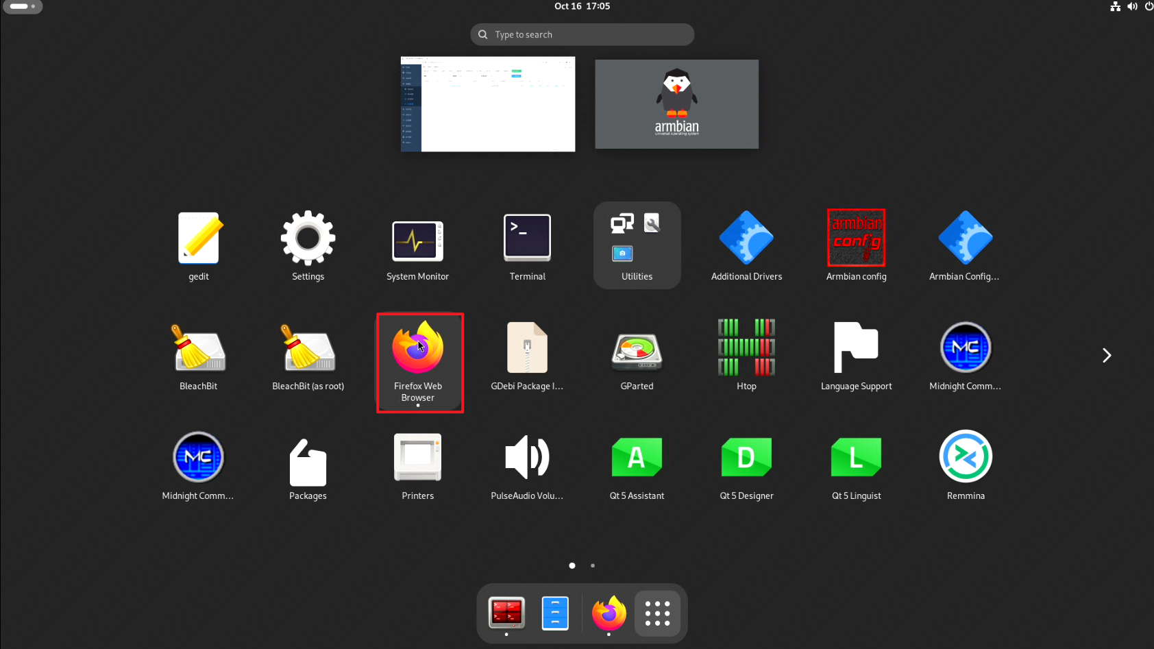

4.访问视频监控平台​
打开火狐浏览器

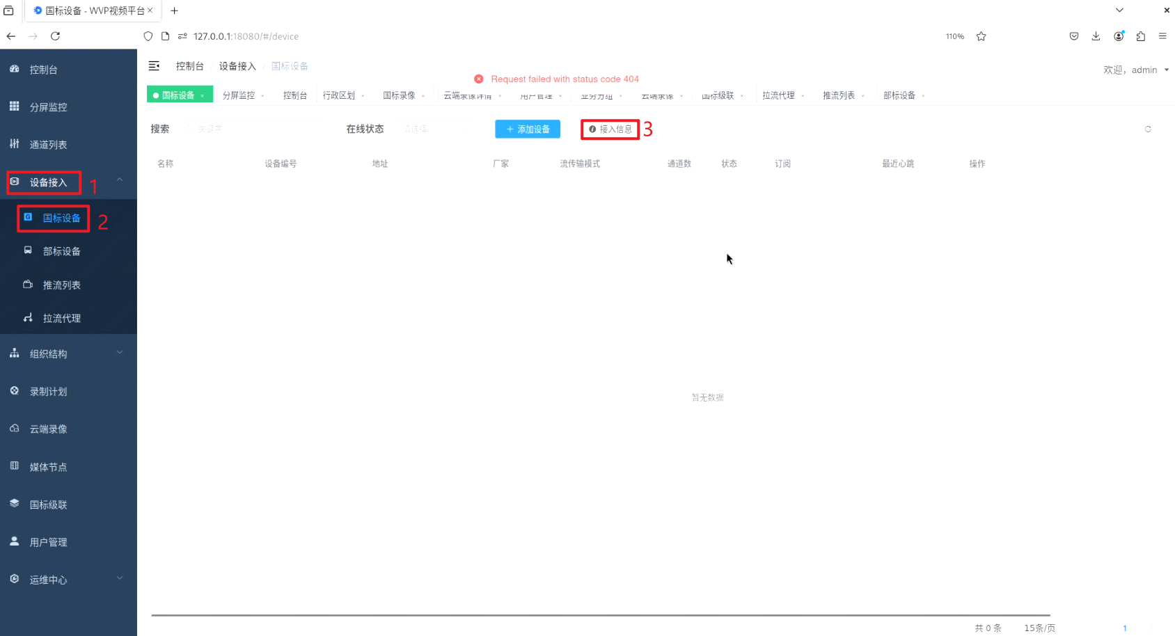

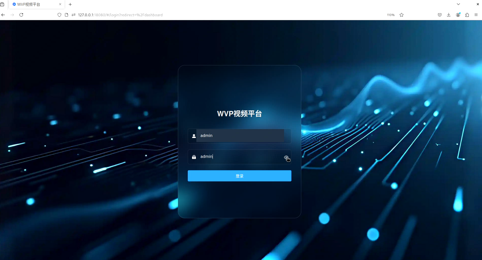

访问网址:http://127.0.0.1:18080,或者局域网内访问开发板的IP地址+端口18080,假设开发板的ip为192.168.1.6,则局域网内的设备访问:http://192.168.1.6:18080。即可登录MVP视频平台。
用户名和密码都为admin
image-20251016172731900

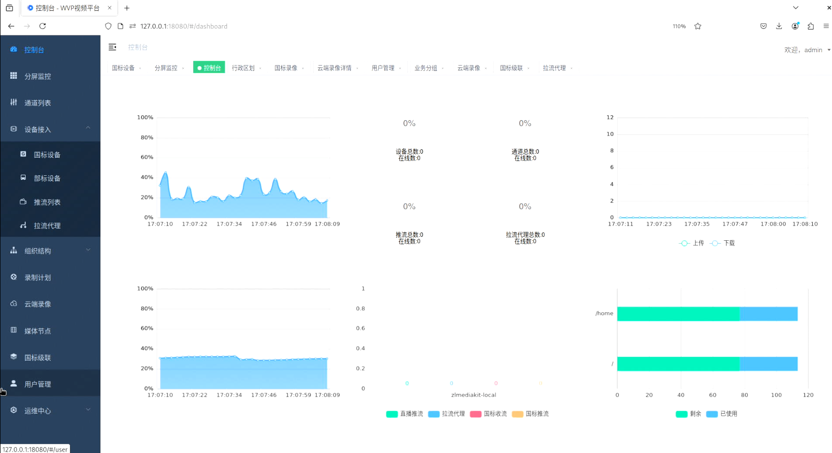

登录成功后可进入WVP控制台。
image-20251016170823822
下面访问国标设备摄像头,我这里以海康威视摄像头为例。如果您使用的其他国标设备可参考官方文档:接入设备

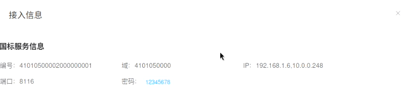

①.点击设备接入,再选择国标设备后,最后点击接入信息即可。
image-20251016172200786
即可看到如下信息:
image-20251016172422921

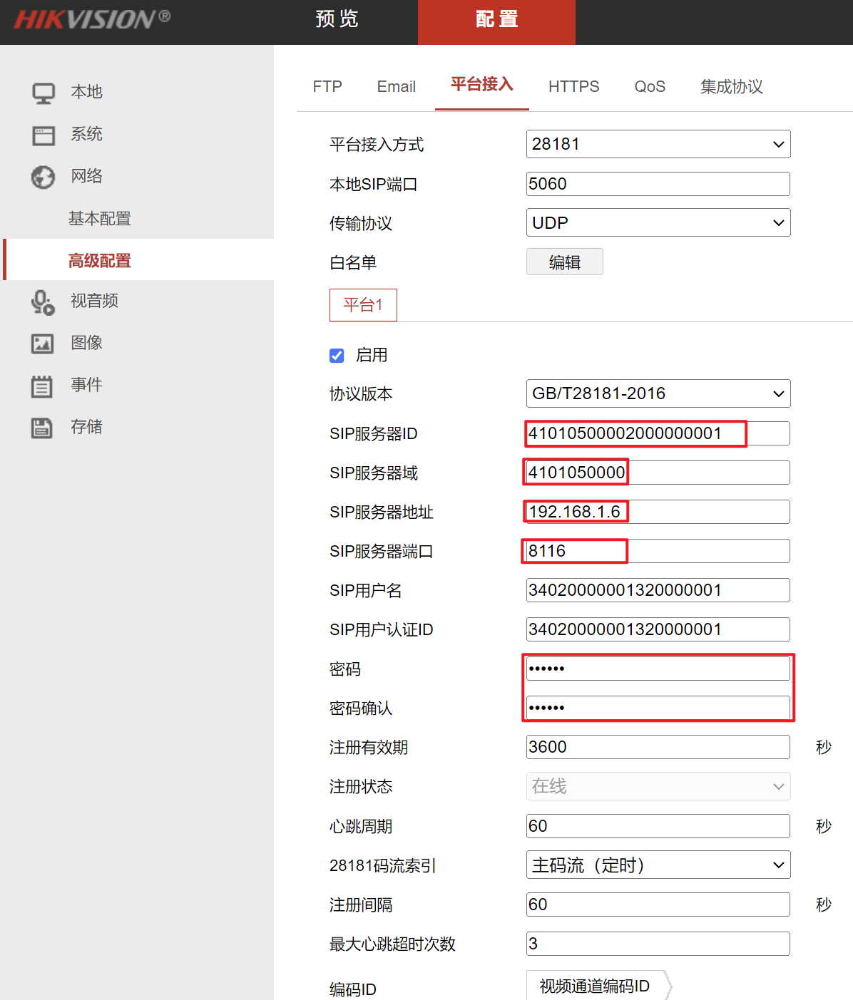

将接入信息的填入海康威视摄像头的配置界面,如下所示:
image-20251016172637092

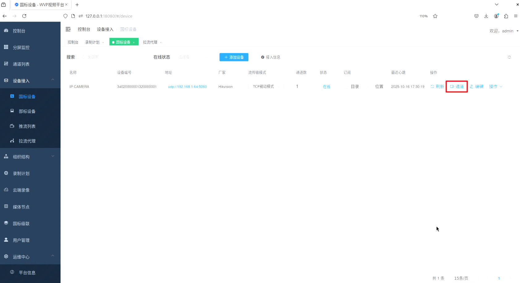

填写保存后,回到WVP视频平台可以看到对应的设备。
image-20251016173048357

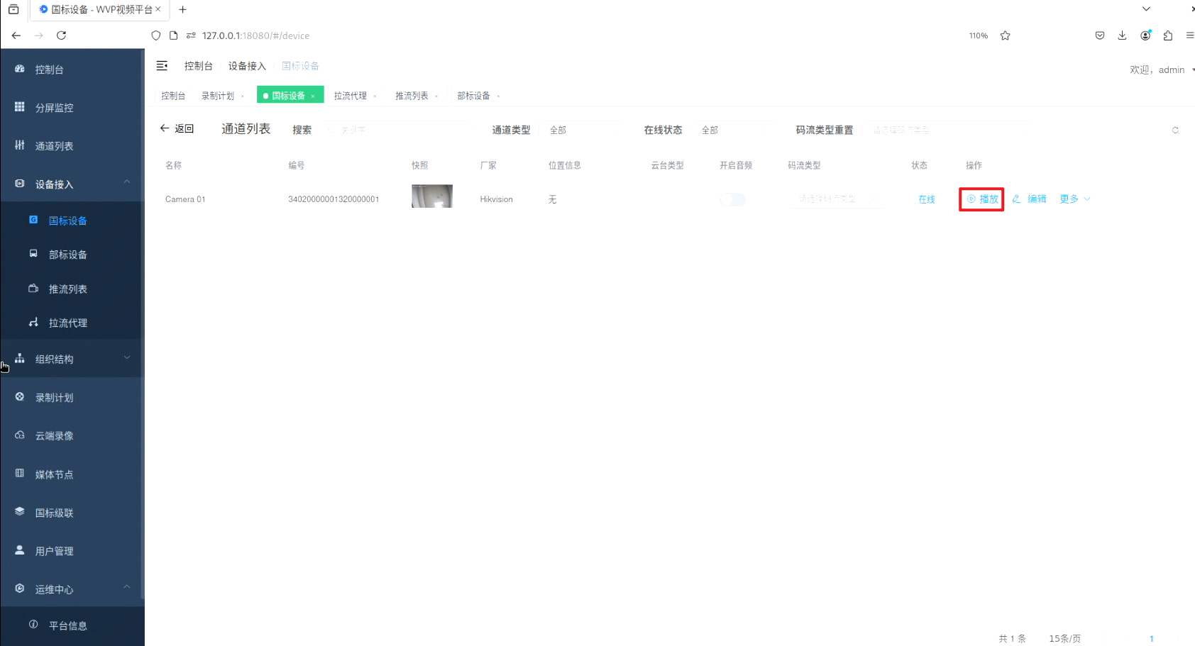

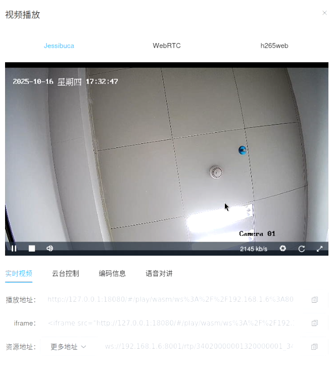

选择通道后,可以看到视频流通道,可点击播放
image-20251016173238305
可以看到预览画面。
image-20251016173255541

运行说明,需打开两个终端。
终端1
#进入root权限
su
#进入ZLMediaKit可执行文件目录
cd ZLMediaKit/release/linux/Debug/
#执行程序
./MediaServer -d -m 3
终端2:
#进入wvp程序目录
cd wvp-GB28181-pro/target/
#启动服务
java -jar wvp-pro-*.jar
