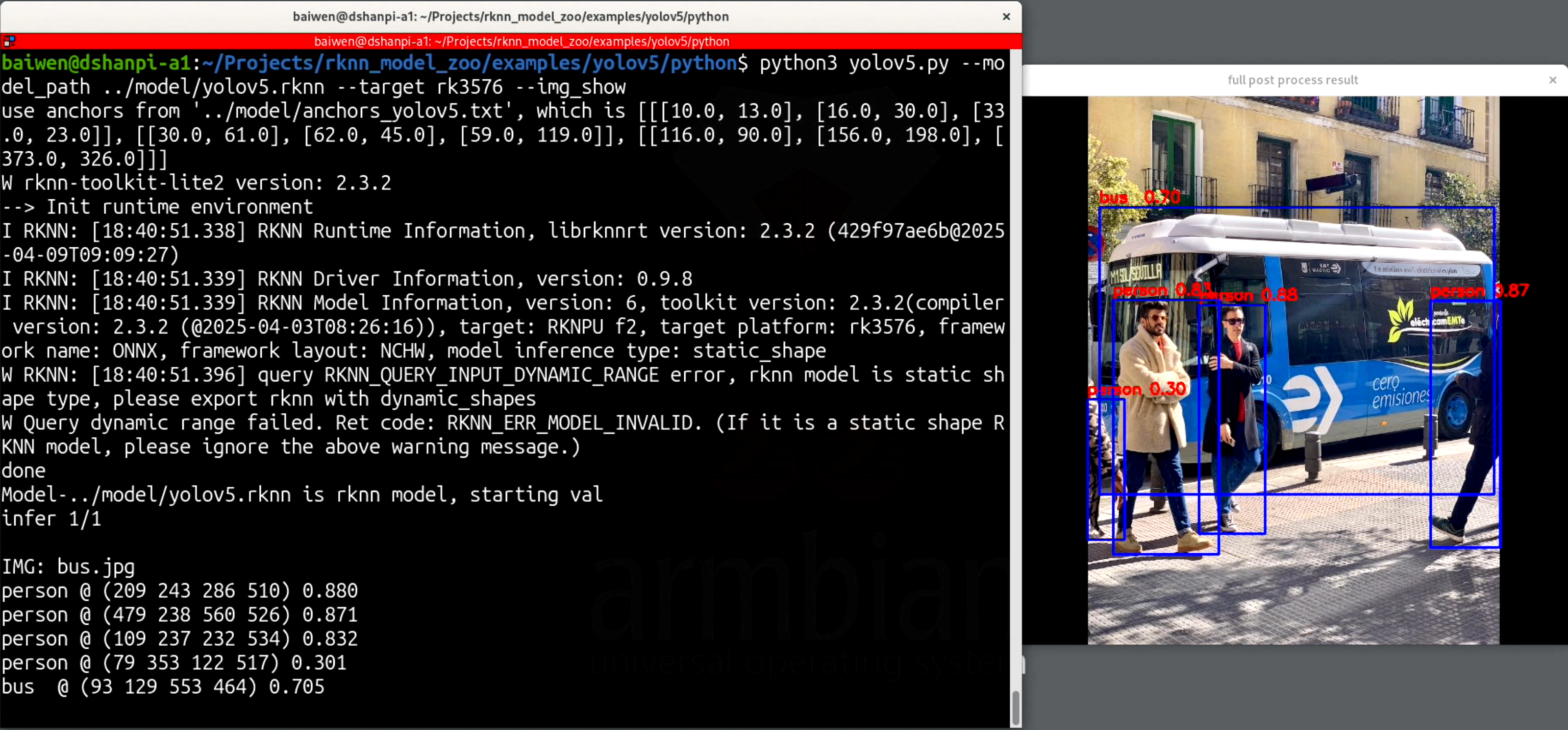

执行测试程序:
python yolov5.py --model_path ../model/yolov5.rknn --target rk3576 --img_show
运行效果:

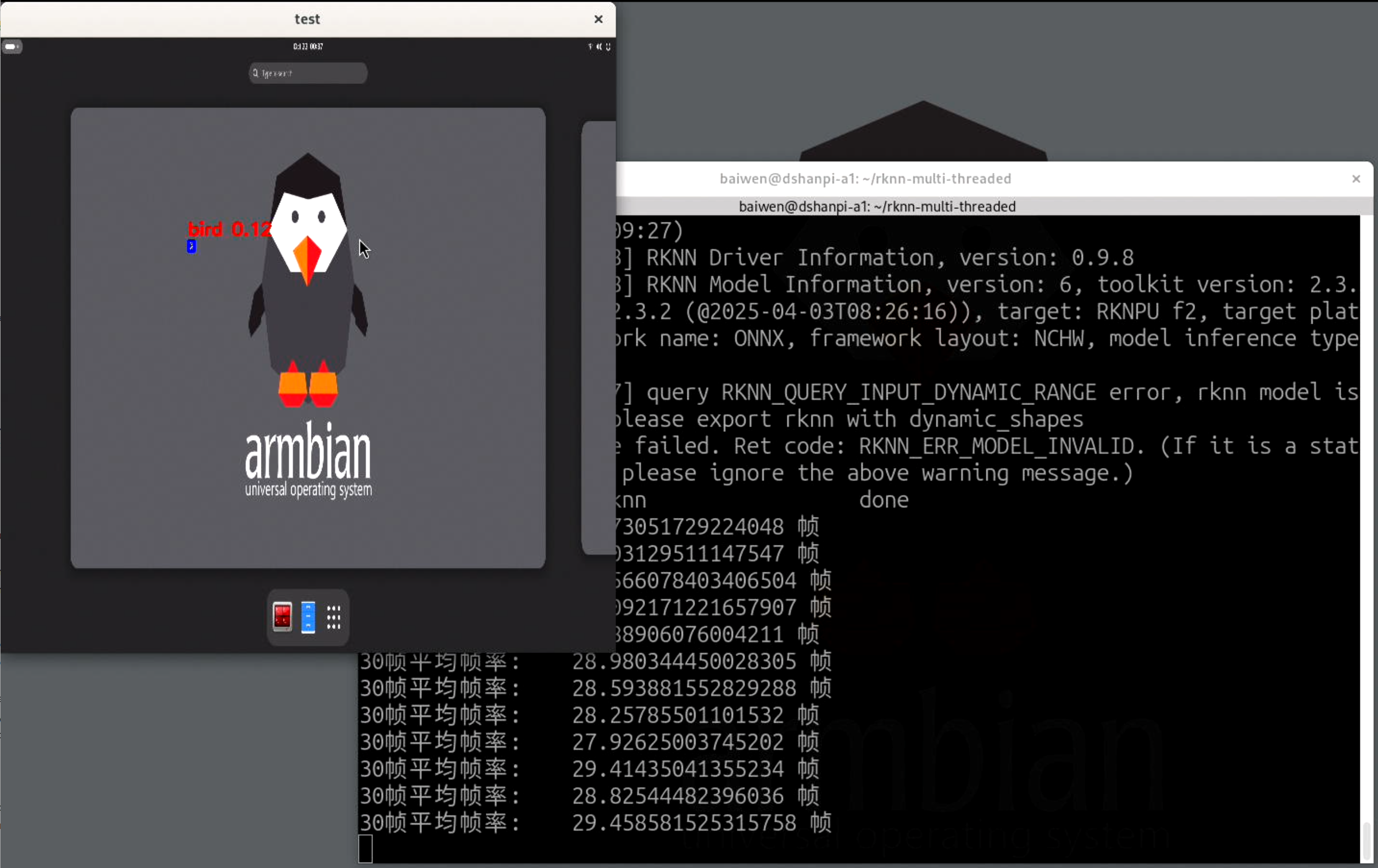

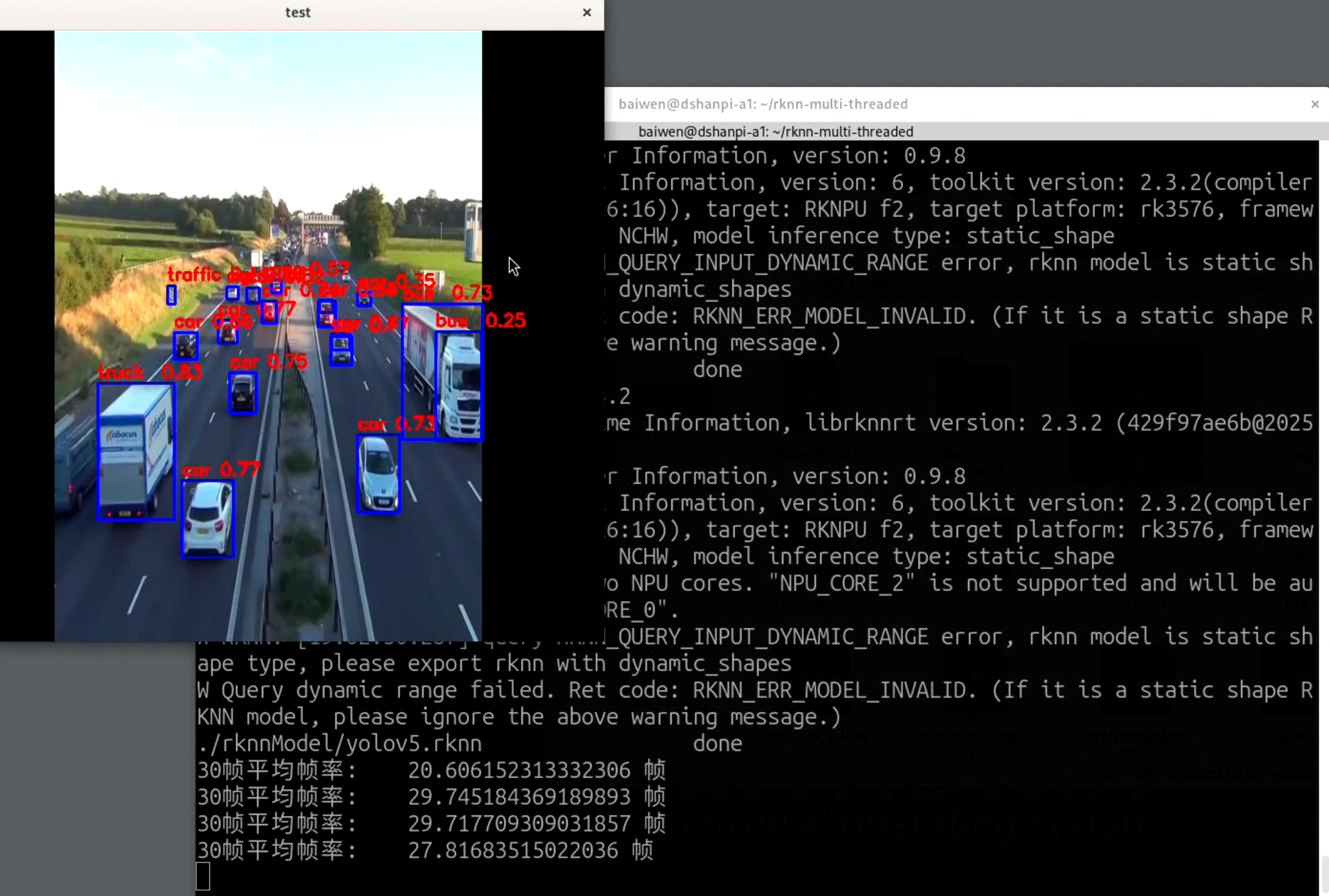

运行程序:
python3 main.py
运行效果如下:
image-20251021190310435

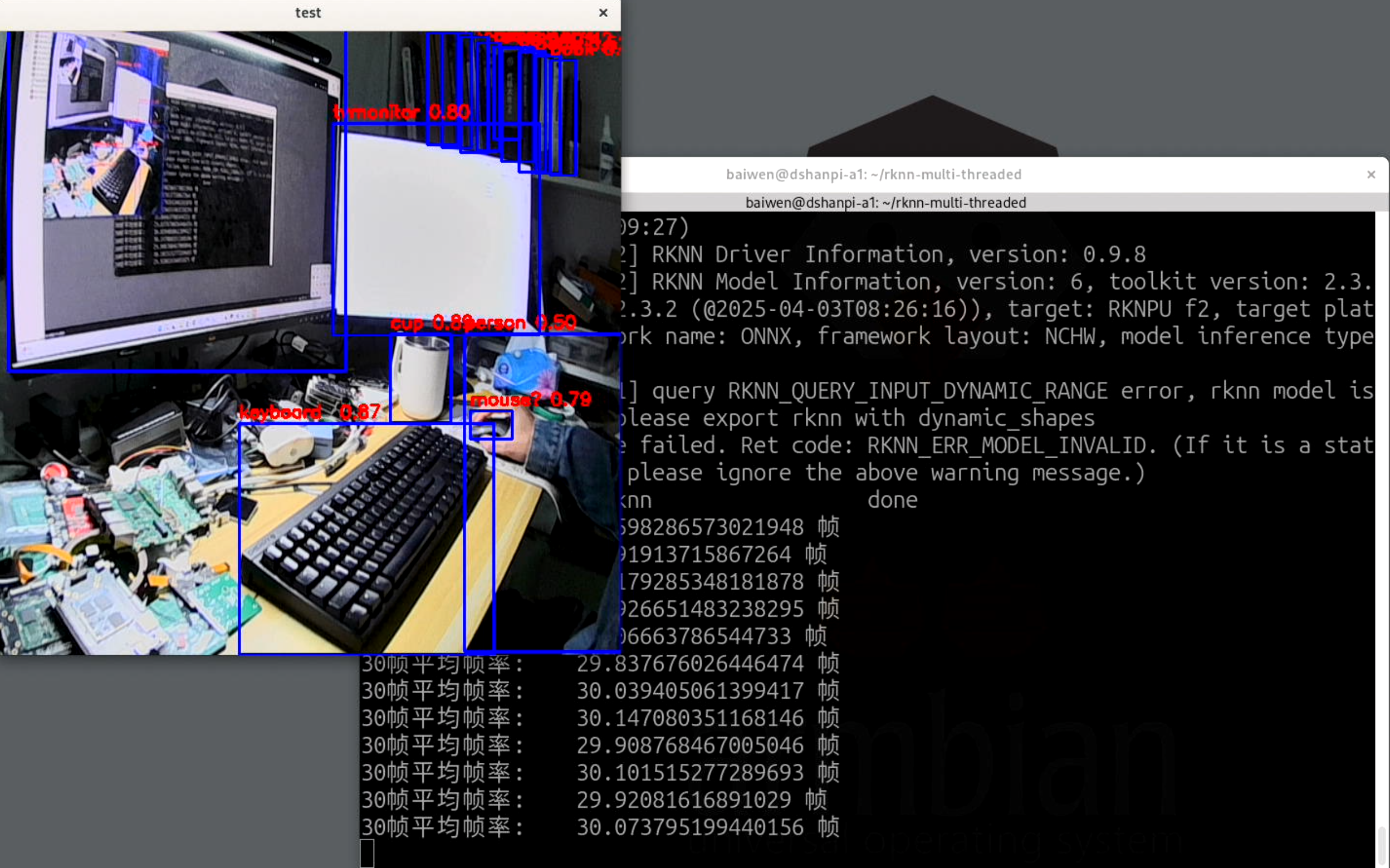

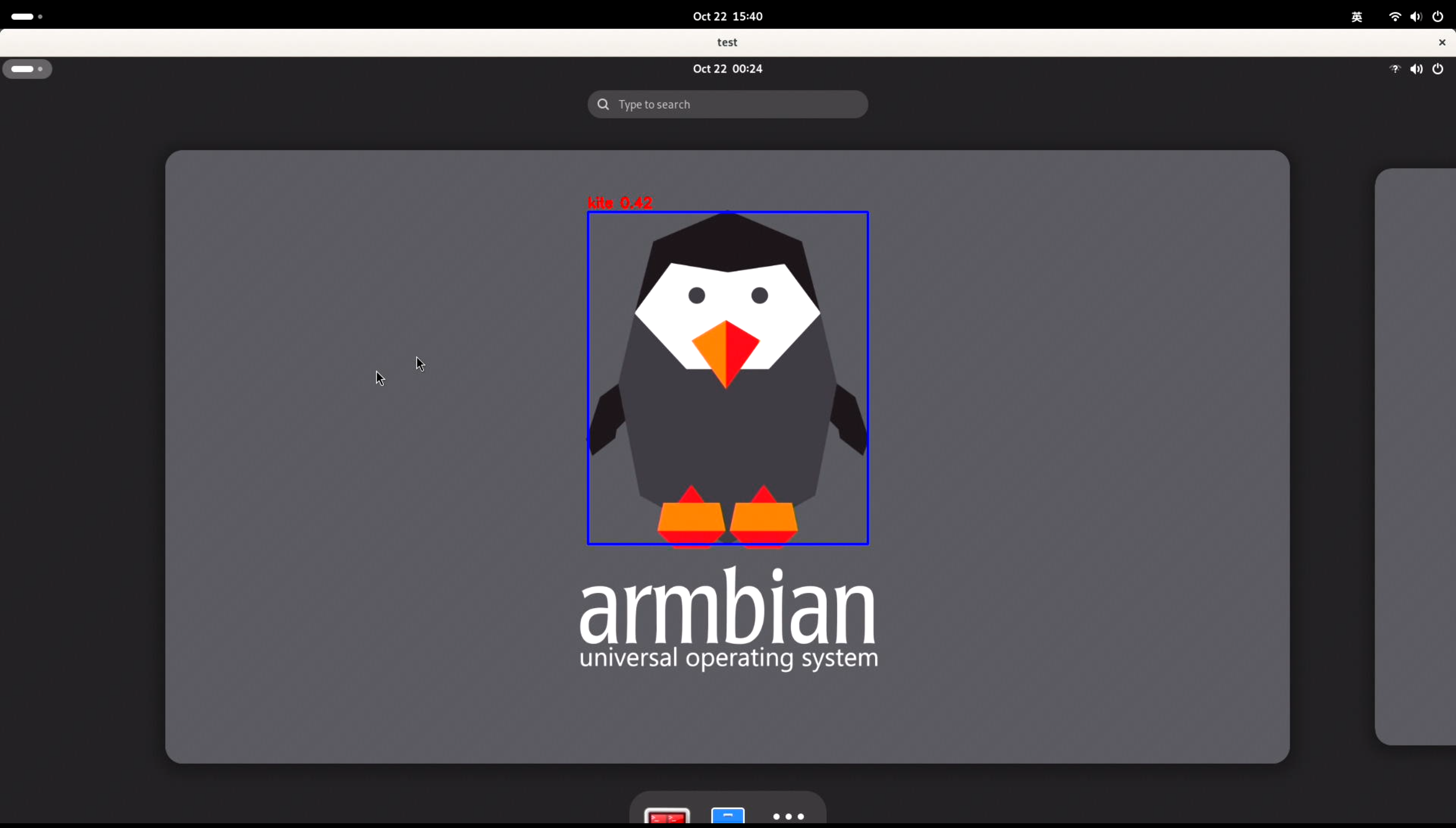

1.3.2 HDMI IN 推理​
修改源码,将原来的:
cap = cv2.VideoCapture('./720p60hz.mp4')
#cap = cv2.VideoCapture(0)
修改为:
gst_str = (
"v4l2src device=/dev/video0 ! "
"video/x-raw,format=NV12,width=1920,height=1080 ! "
"videoconvert ! " # NV12 → RGB
"appsink"
cap = cv2.VideoCapture(gst_str, cv2.CAP_GSTREAMER)
重新运行程序,将另一台开发板的HDMI OUT接入开发板的HDMI IN,下面为运行效果:
image-20251022155329513

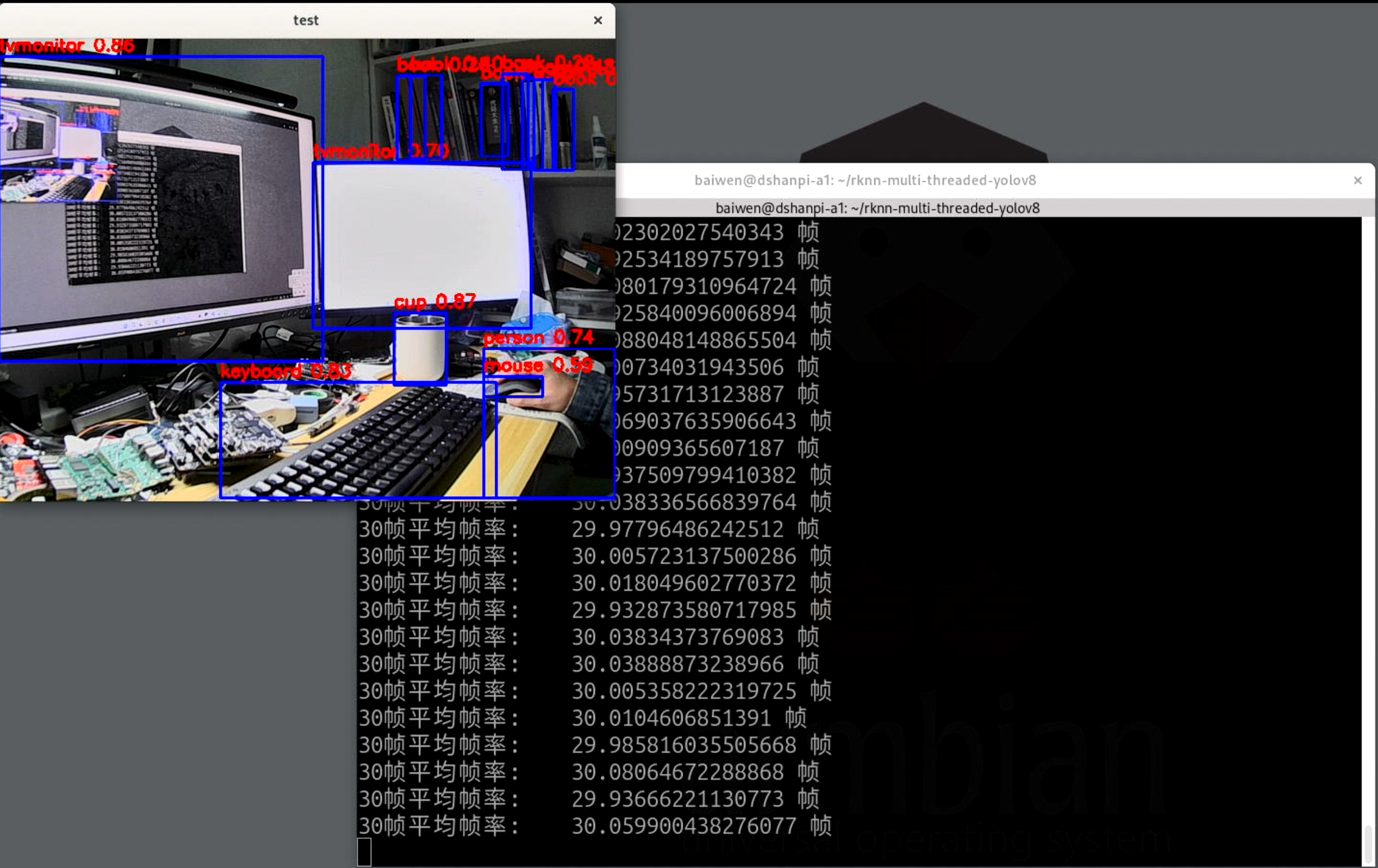

2.YOLOV8推理​
2.1 获取模型​
​ 参考《AI进阶应用》->《目标检测模型部署》章节。
2.2 多线程推理​
解压压缩包:
tar -xzvf rknn-multi-threaded-yolov8.tar.gz
解压完成后,进入源码目录:
cd rknn-multi-threaded-yolov8
下载测试视频:链接 https://pan.baidu.com/s/1NfSPEs3t2FOblPmukcqGJw?pwd=tupe 提取码: tupe
下载后放在源码目录下,如下所示:
baiwen@dshanpi-a1:~/rknn-multi-threaded-yolov8$ ls
720p60hz.mp4 func.py LICENSE main.py performance.sh __pycache__ README.md rkcat.sh rknnModel rknnpool.py
将yolov5.rknn模型拷贝至rknnModel目录下,如下所示:
baiwen@dshanpi-a1:~/rknn-multi-threaded-yolov8$ ls rknnModel/
yolov8.rknn

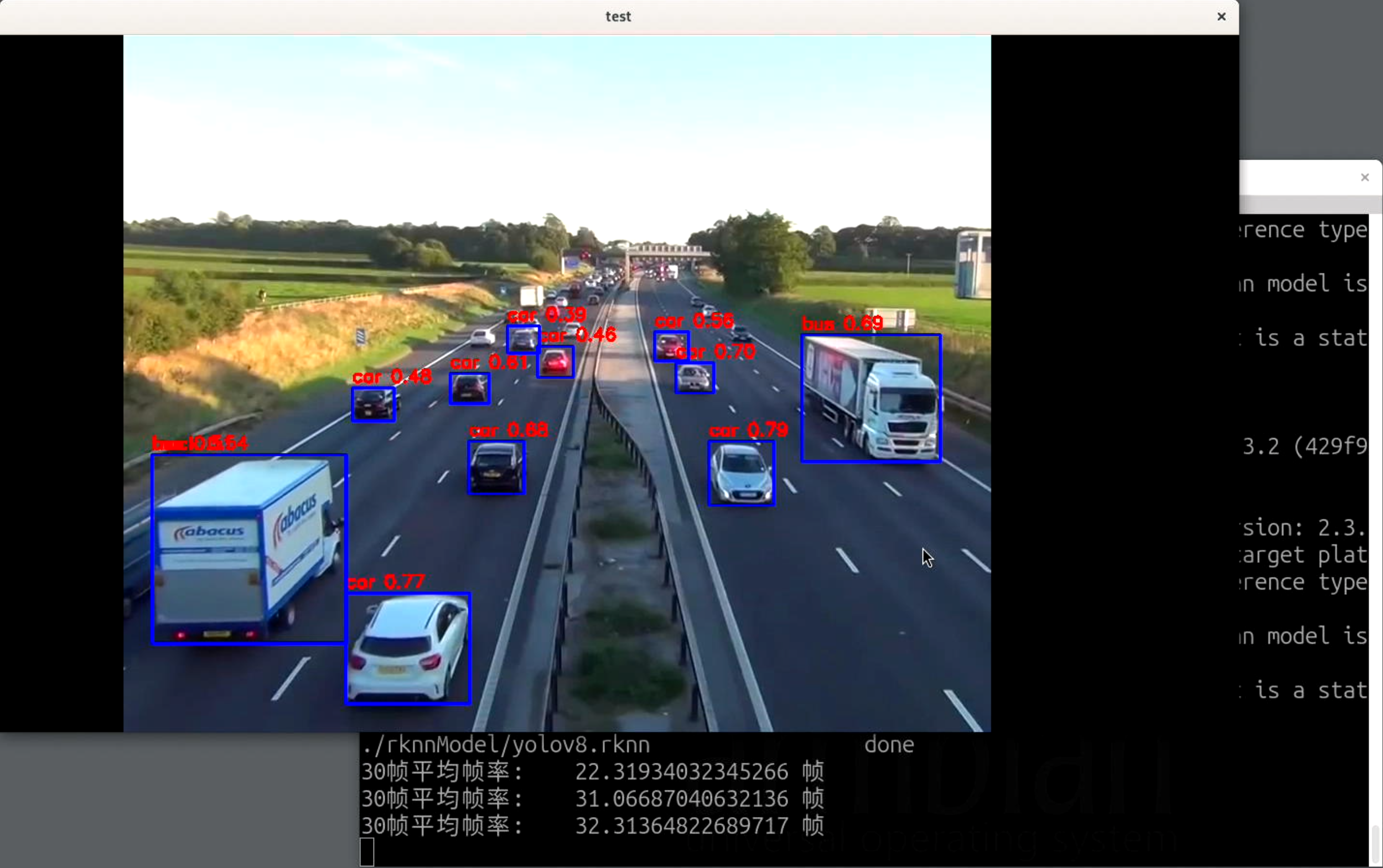

运行程序:
python3 main.py
运行效果如下:
image-20251022153456869

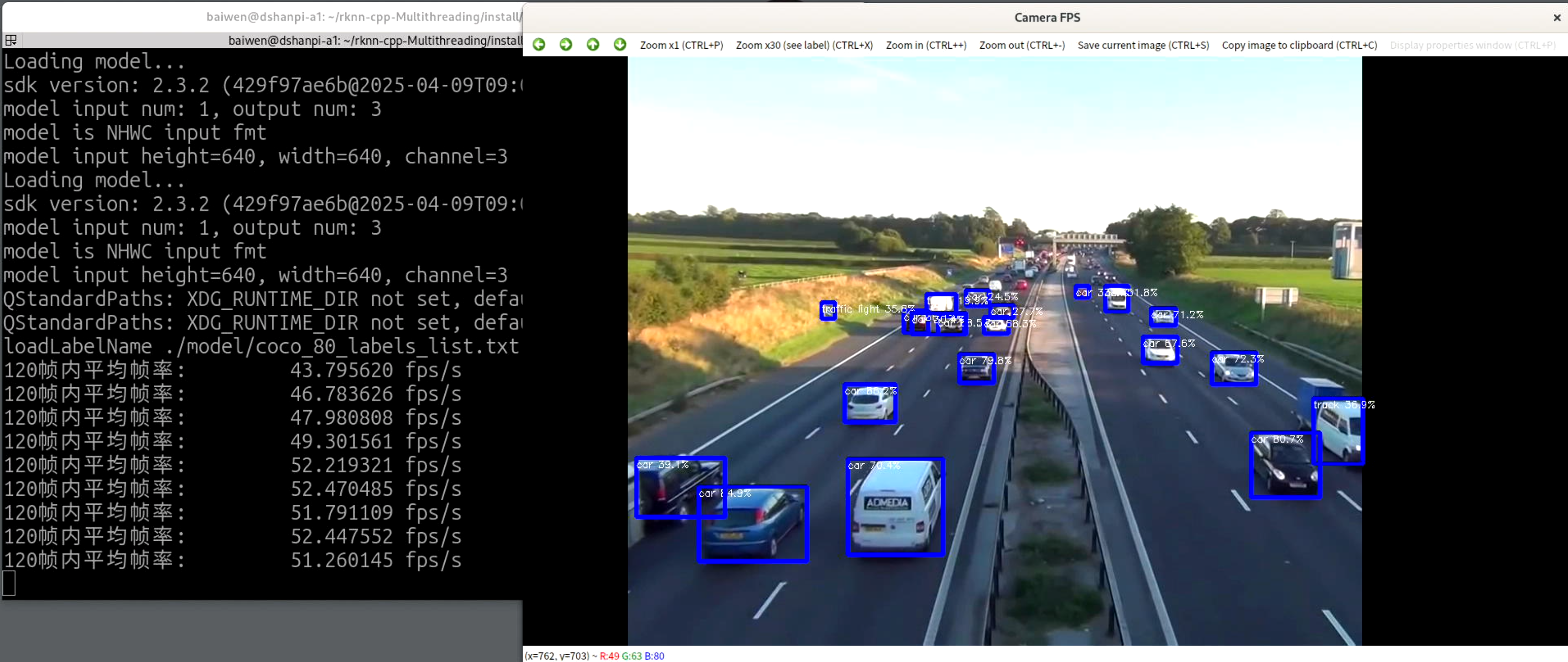

执行程序:
sudo ./rknn_yolov5_demo ./model/RK3576/yolov5s-640-640.rknn ../../720p60hz.mp4
运行效果如下:
image-20251031105418848

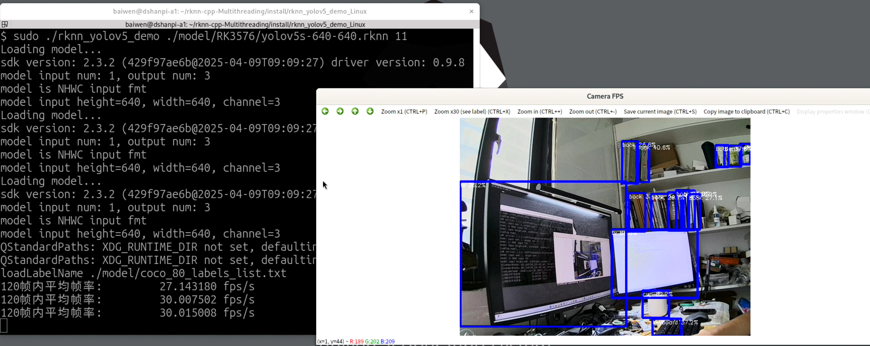

3.2.1 USB 摄像头推理​
程序默认支持USB摄像头推理,修改执行命令即可,在终端执行:
sudo ./rknn_yolov5_demo ./model/RK3576/yolov5s-640-640.rknn 11
  • 其中11为摄像头设备号,请确认你的摄像头的设备号,可通过拔插USB摄像头并执行 ls /dev/video*确定。
运行效果如下:
image-20251031105828834

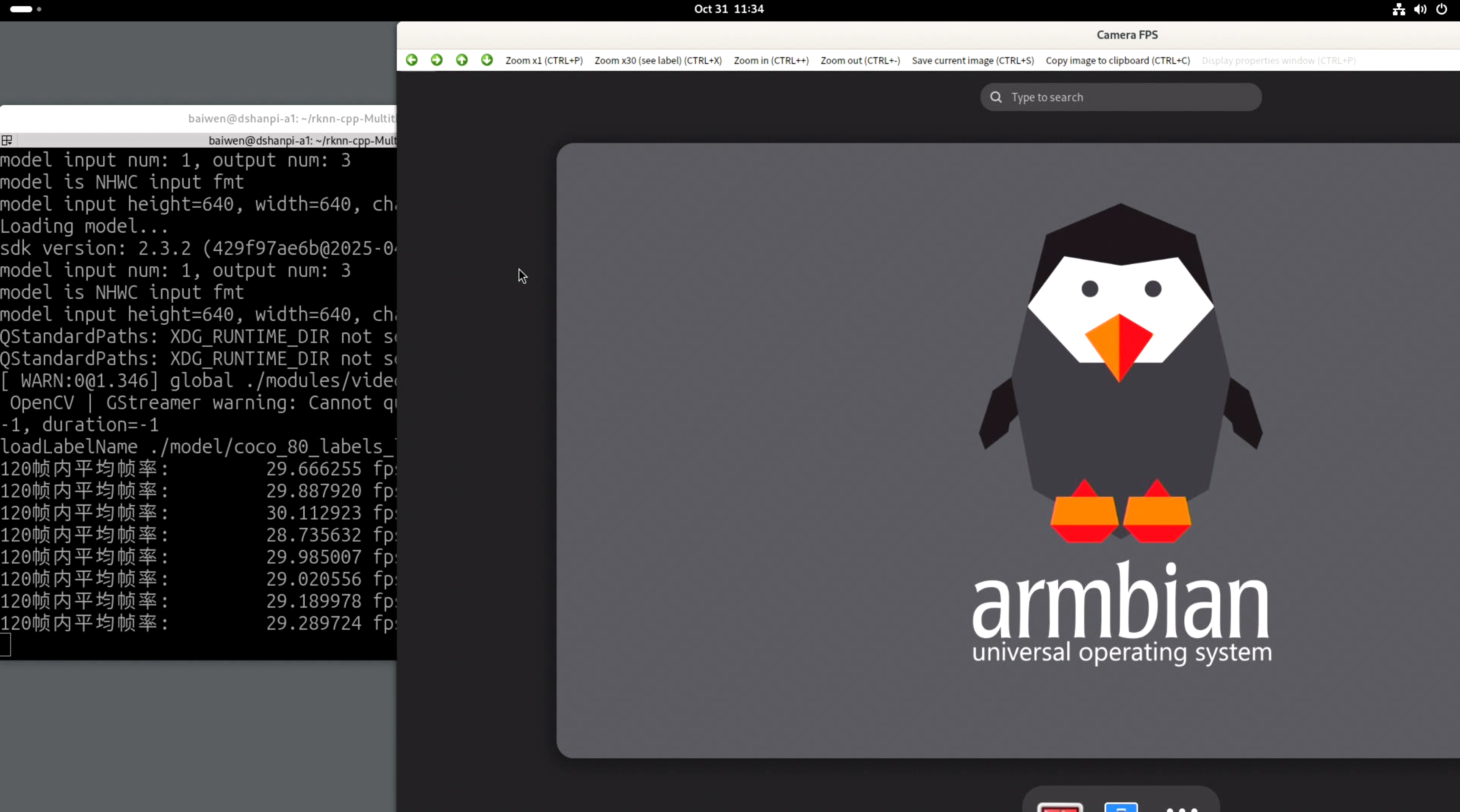

3.重新编译:
./build-linux_RK3576.sh
4.运行程序:
sudo ./rknn_yolov5_demo ./model/RK3576/yolov5s-640-640.rknn 0
运行效果:
