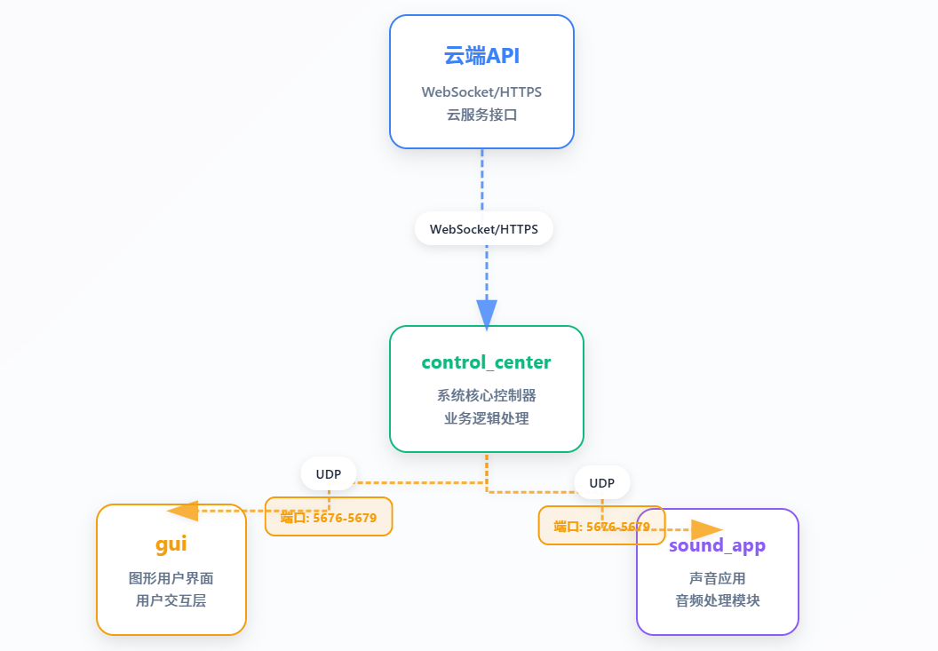

二、系统架构​
项目采用三进程分布式架构,通过**UDP进程间通信(IPC)**实现模块协同:
image-20251103171758324
1. control_center (核心控制中心)
  • 职责: 系统大脑,负责业务逻辑协调
  • 主要功能:
    • 设备激活: 通过HTTP POST请求到 api.tenclass.net,使用UUID和MAC地址激活设备
    • WebSocket通信: 与云端AI服务保持长连接,实时传输语音流和控制指令
    • 状态机管理: 维护设备状态(待机→聆听→回答等10种状态)
    • IPC通信: 作为中枢与GUI和音频模块双向通信
  • 关键技术栈:
    • WebSocket客户端 (websocketpp库)
    • HTTP客户端
    • JSON解析 (nlohmann/json)
    • UUID生成
2. gui (图形界面模块)
  • 职责: 用户视觉交互界面
  • 基于技术: LVGL 9.x+ (轻量级图形库)
  • 界面元素:
    • 状态栏: WiFi图标、状态文本、电池图标
    • 表情图片: 根据AI情绪动态切换(调皮、思考、搞笑等)
    • 对话文本: 显示语音识别和AI回复内容
  • 关键特性:
    • 使用FreeType渲染鸿蒙字体(HarmonyOSSansSCRegular.ttf)
    • 支持多语言配置
    • 线程安全的UI更新(lvgl_lock/unlock)
3. sound_app (音频处理模块)
  • 职责: 实时音频采集与播放
  • 核心流程:
    麦克风 → ALSA录音 → Opus编码 → UDP上传 → control_center control_center → UDP下发 → Opus解码 → ALSA播放 → 扬声器
  • 音频参数:
    • 采样率: 44100Hz (录音) / 16000Hz (网络传输)
    • 通道: 双声道录音 → 单声道压缩上传
    • 格式: Opus编码,每帧60ms
  • 依赖库:
    • ALSA (Advanced Linux Sound Architecture)
    • Opus编解码器
三、通信机制​
1. UDP端口分配 (定义在xiaozhi-linux/control_center/cfg.h)
AUDIO_PORT_UP: 5676 (sound_app → control_center)
AUDIO_PORT_DOWN: 5677 (control_center → sound_app)
UI_PORT_UP: 5678 (gui → control_center)
UI_PORT_DOWN: 5679 (control_center → gui)
2. 消息格式 (JSON)
  • 状态同步: {"state": 5} (5=kDeviceStateListening)
  • 文本显示: {"text": "你好,有什么可以帮到你呢?"}
  • 情绪控制: {"emotion": "happy"}
  • 音频数据: 二进制Opus流

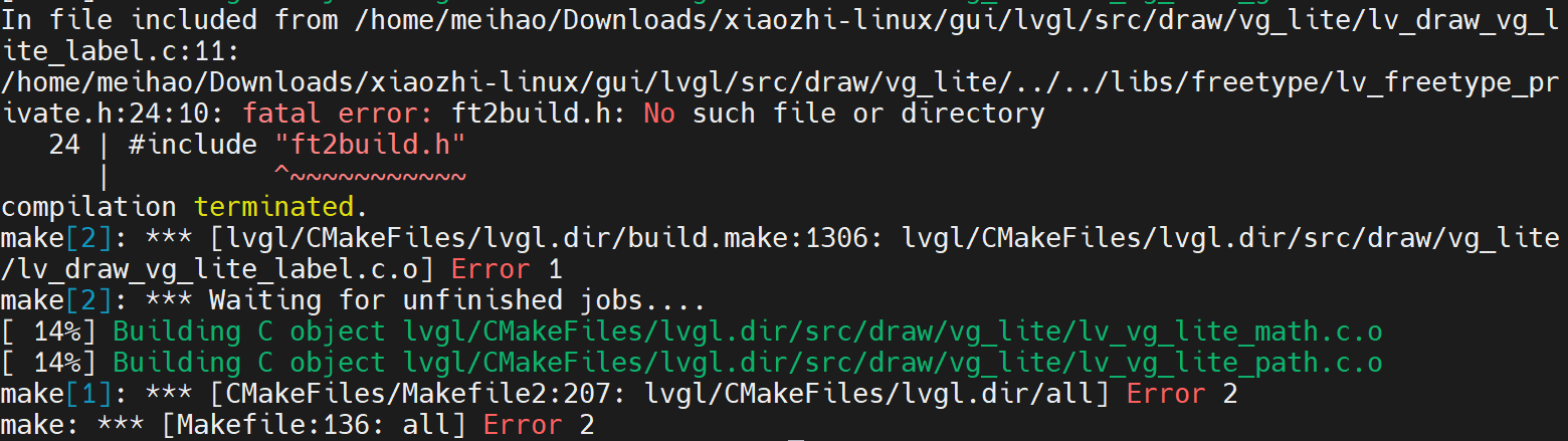

编译过程中,如果需要了以下问题:

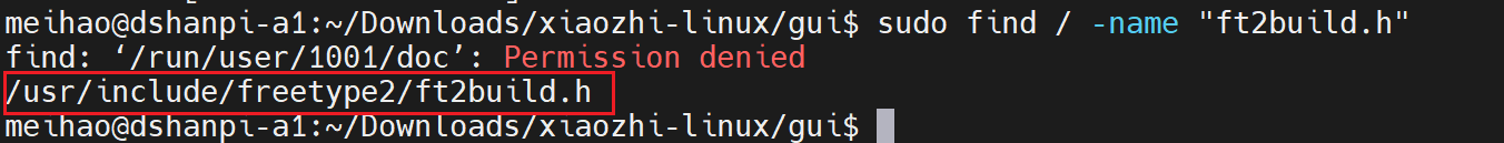

  • 缺少 "ft2build.h"
image-20251103160705694
执行 sudo find / -name "ft2build.h" 可以看到该头文件是存在的。
image-20251103160838917
出现问题的原因是:源码中包含的头文件路径中不存在 “freetype2”
解决办法:
进入 /usr/include/freetype2/,把当前路径下内容全部移动到上一级路径:
cd /usr/include/freetype2/
sudo mv * ..
再重新编译即可。编译完成后,可执行程序位于 bin/lvgl_xiaozhi 。

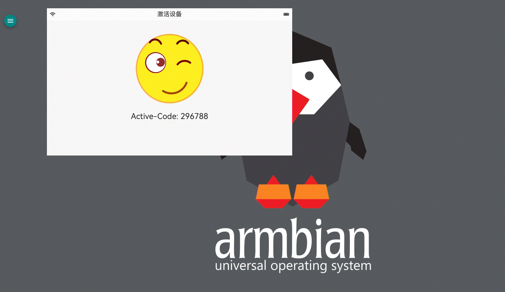

桌面便会出现gui窗口:
image-20251103163852082

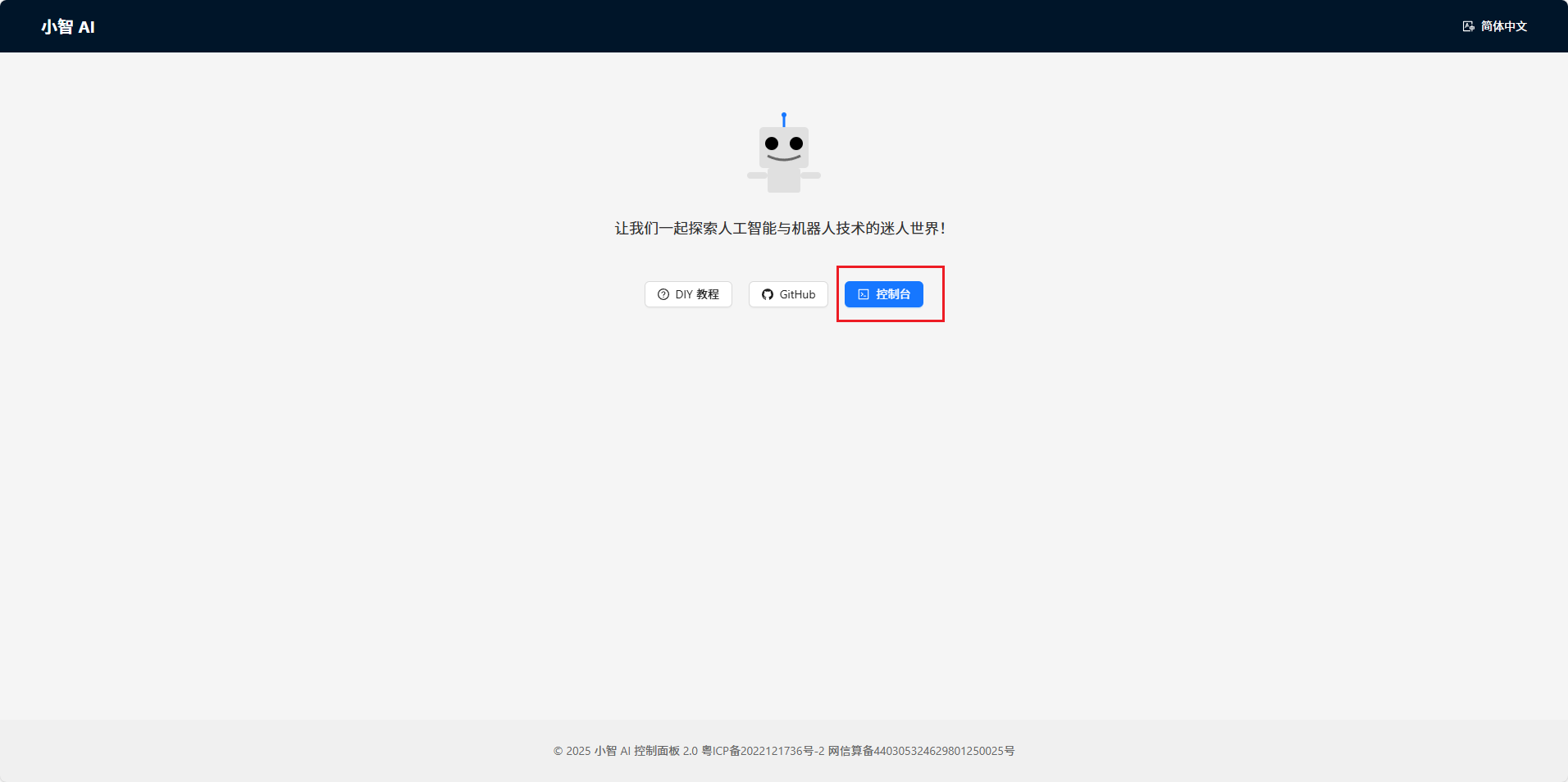

Activation Code: 296788 是设备激活码,我们需要前往 小智控制台 激活设备,操作步骤如下:
① 点击 控制台
image-20251103164222317

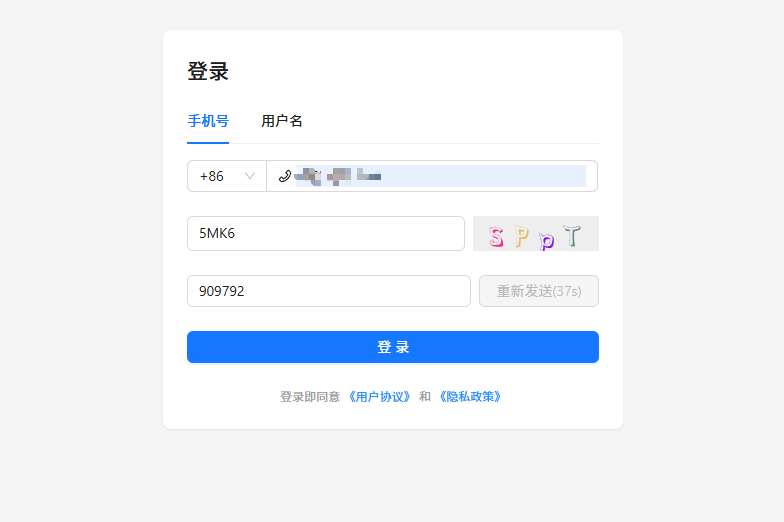

② 登录账号
image-20251103164342972

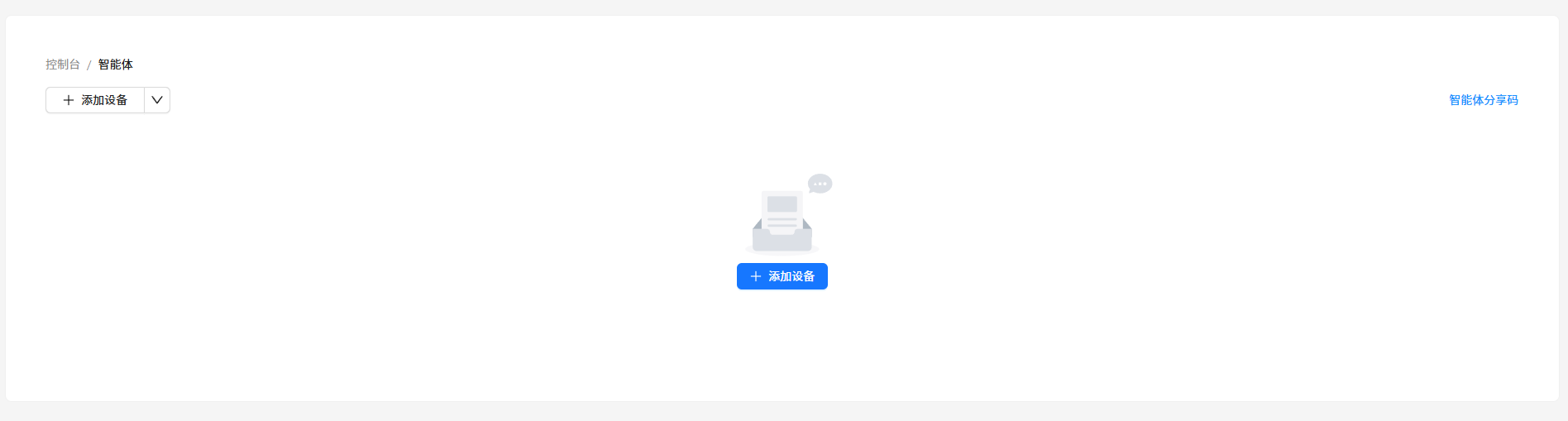

③ 添加设备
image-20251103164452611
④ 输入设备激活码
image-20251103164522409

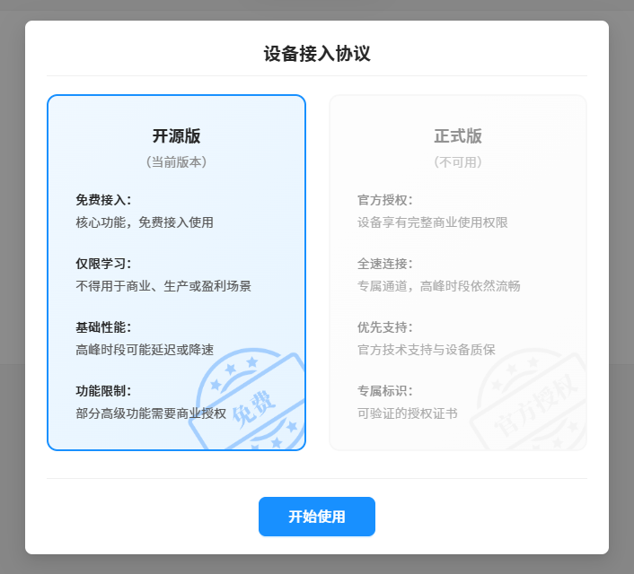

⑥ 使用开源版本
image-20251103164538529

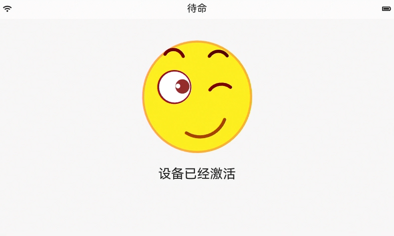

即可看到设备已经激活
image-20251103164640034
激活成功后,就可以开始和你的小智进行激情聊天了。
