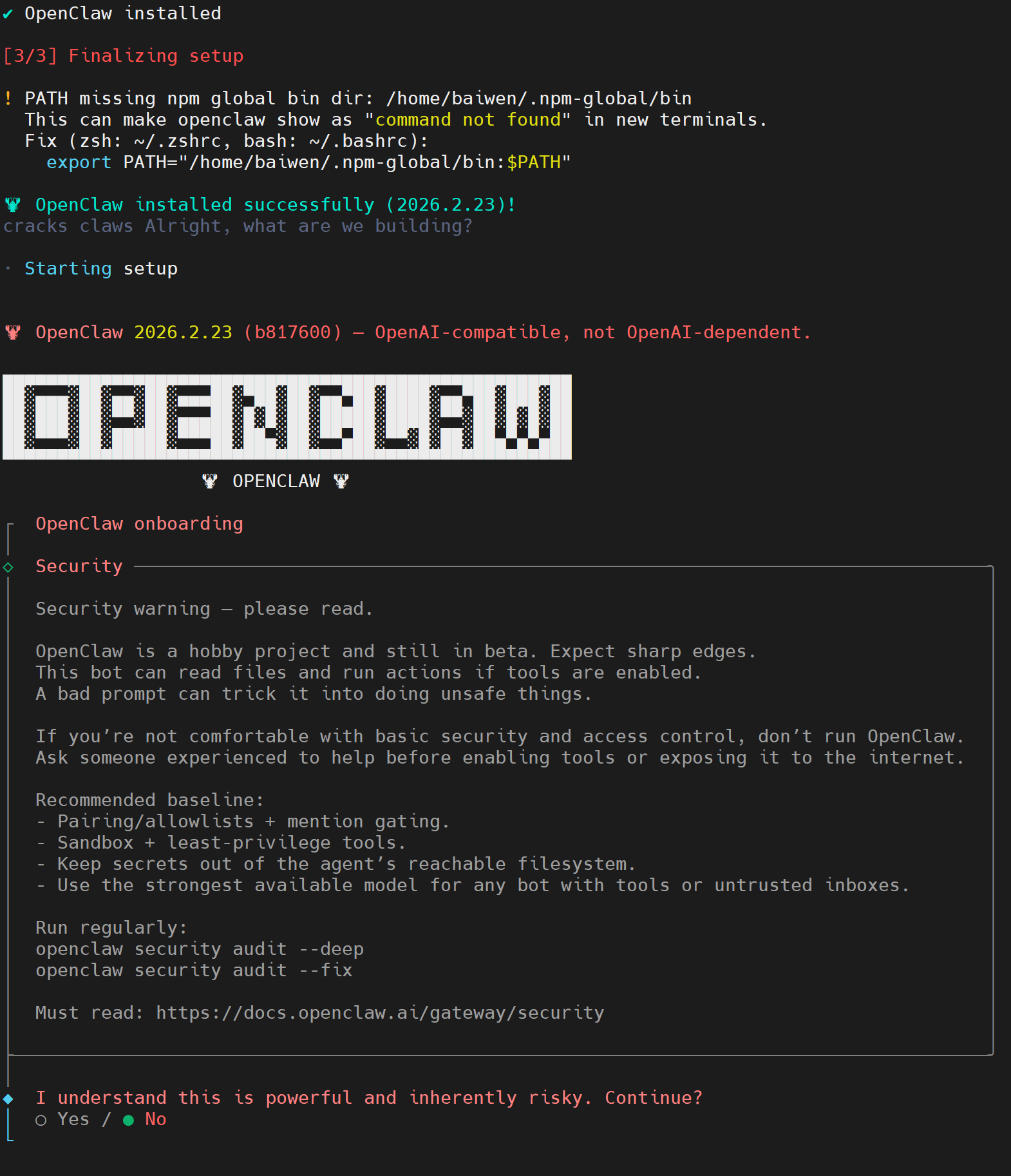

1.2 安全警告​
安装成功后,会进入如下界面:
image-20260224182346972
这里系统会显示一个安全警告,询问你是否理解风险并继续:
  • ○ Yes - 是的,我理解风险,继续配置
  • ● No - 不,我不理解/不接受风险,退出
在命令行选择yes后按下回车。

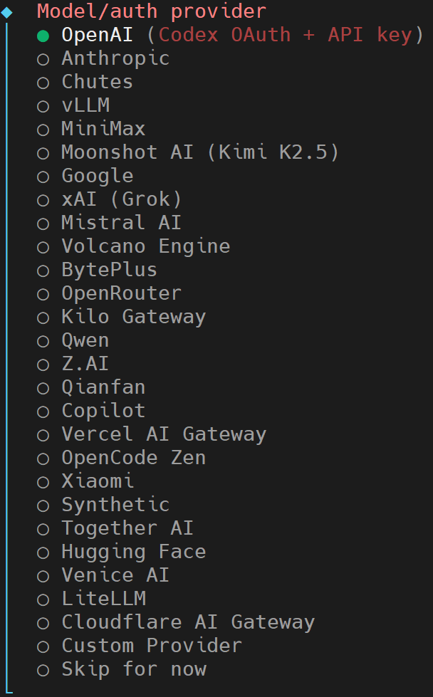

1.3 模型选择​
image-20260224183423238
这里的模型需要根据您使用的模型来选择,使用方向键↑、↓进行选择,这里我选择Moonshot AI (Kimi K2.5)后,按下回车键。

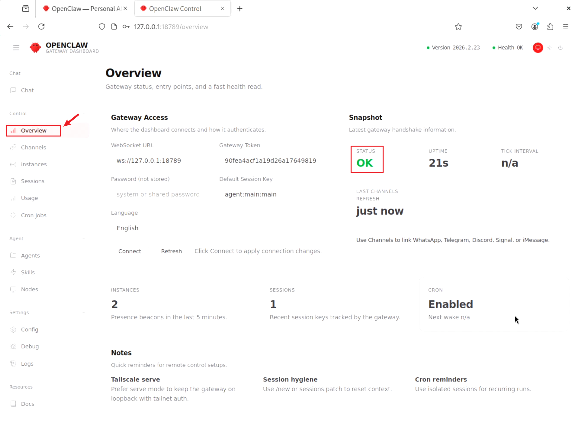

2.OpenClaw对话​
在OpenClaw界面中选择overview,可以看到现在的clawbot系统情况。
image-20260225100551369

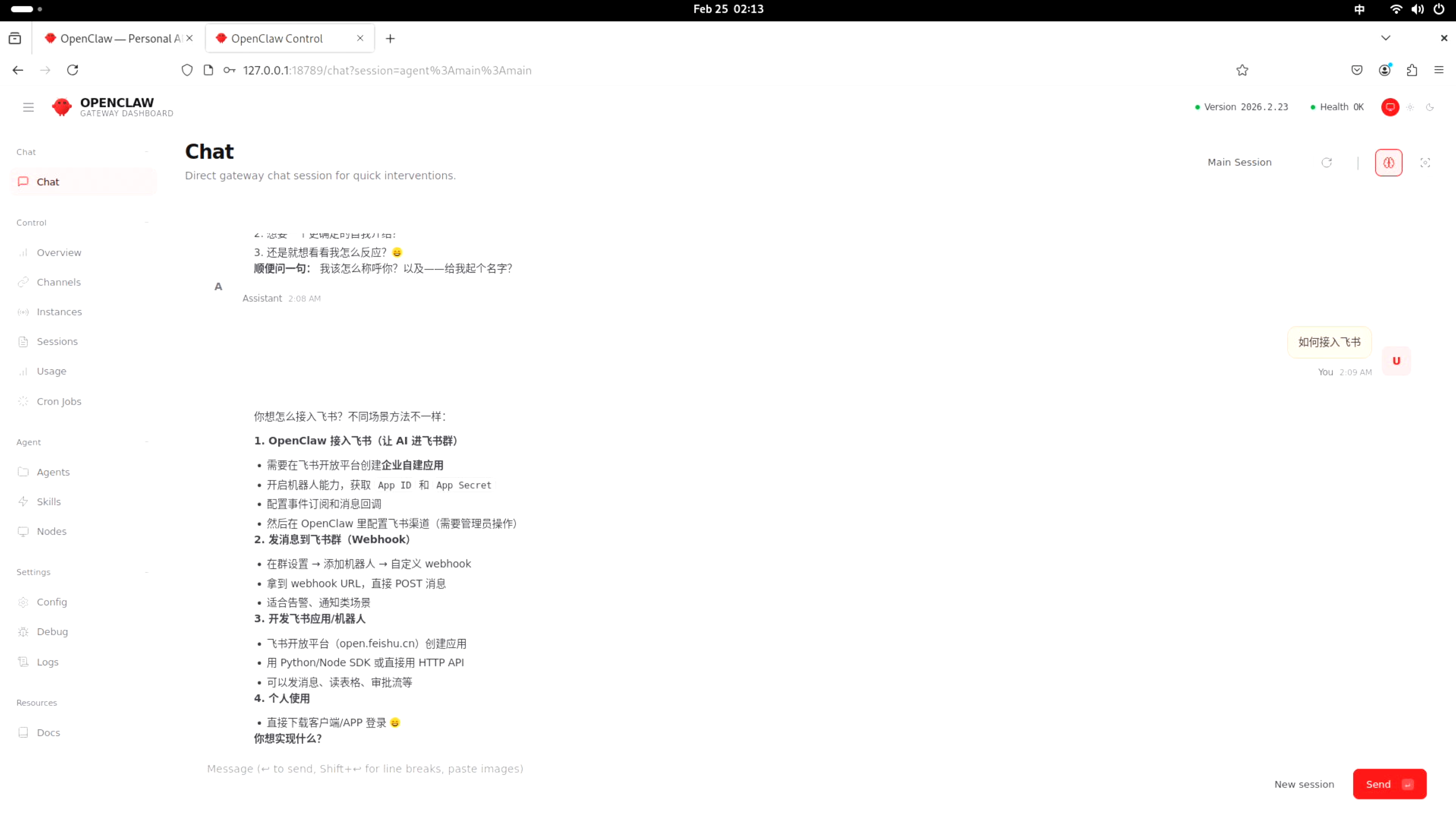

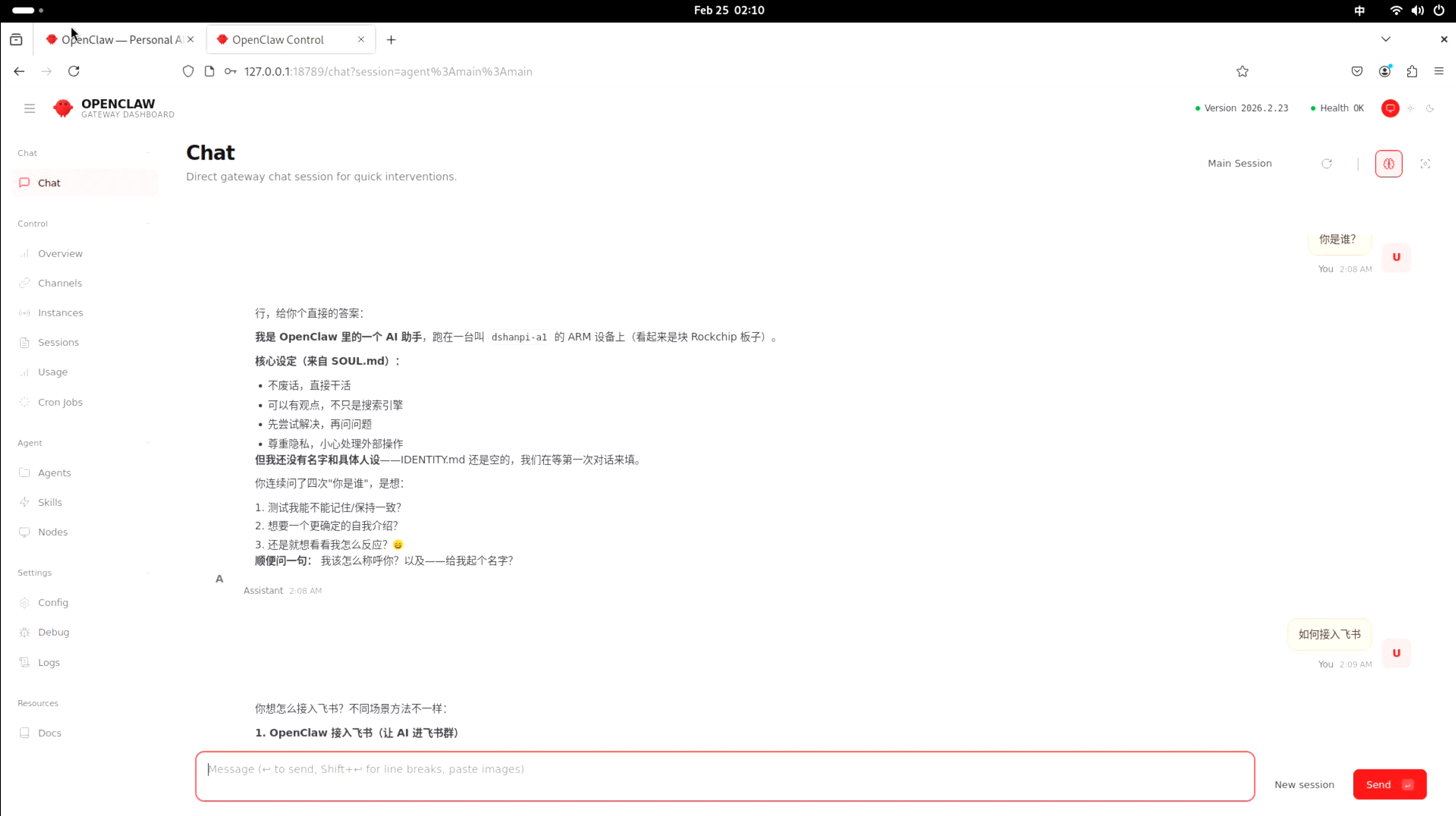

查看系统状态为OK。接下来可以回到chat对话界面进行验证:
image-20260225101009594
image-20260225101351466
至此clawbot就部署成功了!更多好玩的玩法可以访问OpenClaw — Personal AI Assistant,挖掘更多个人AI助手的未来!
