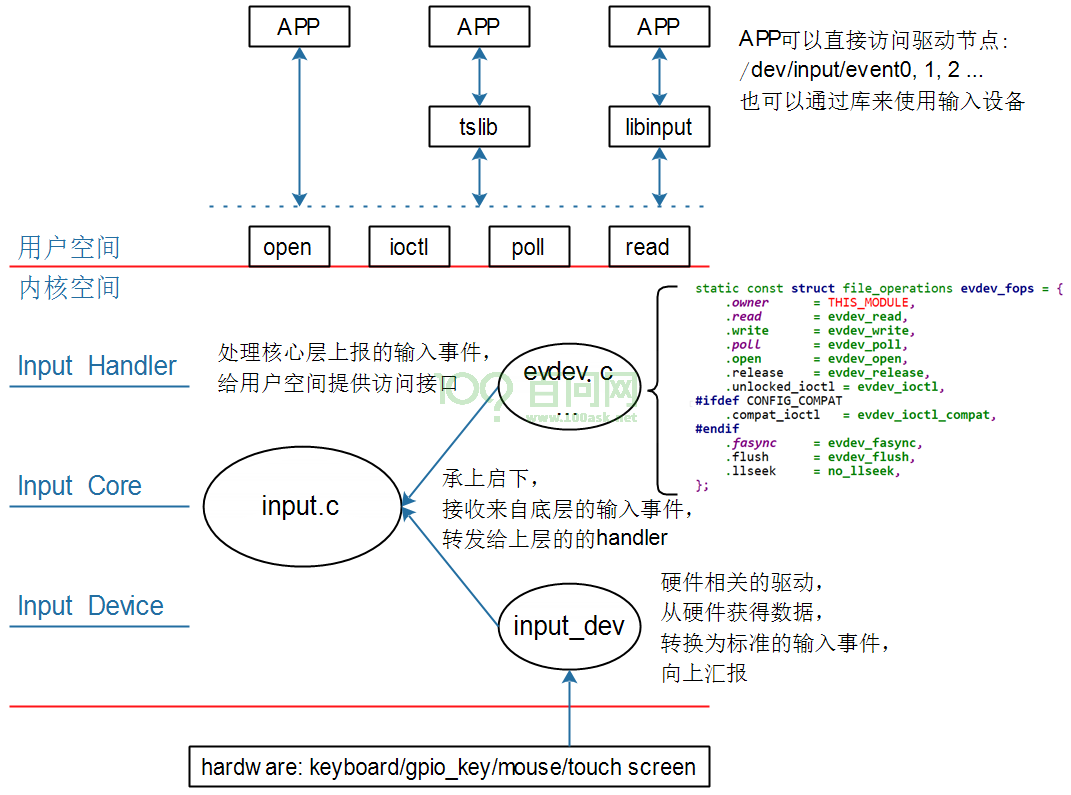

2. 输入设备的驱动程序框架​
有没有一个驱动程序,能支持那么多的设备?没有! 有没有一套驱动程序,容易扩展,最终能支持那么多的设备?有! 这就是输入子系统的驱动程序,框架如下: image-20210322160103957
