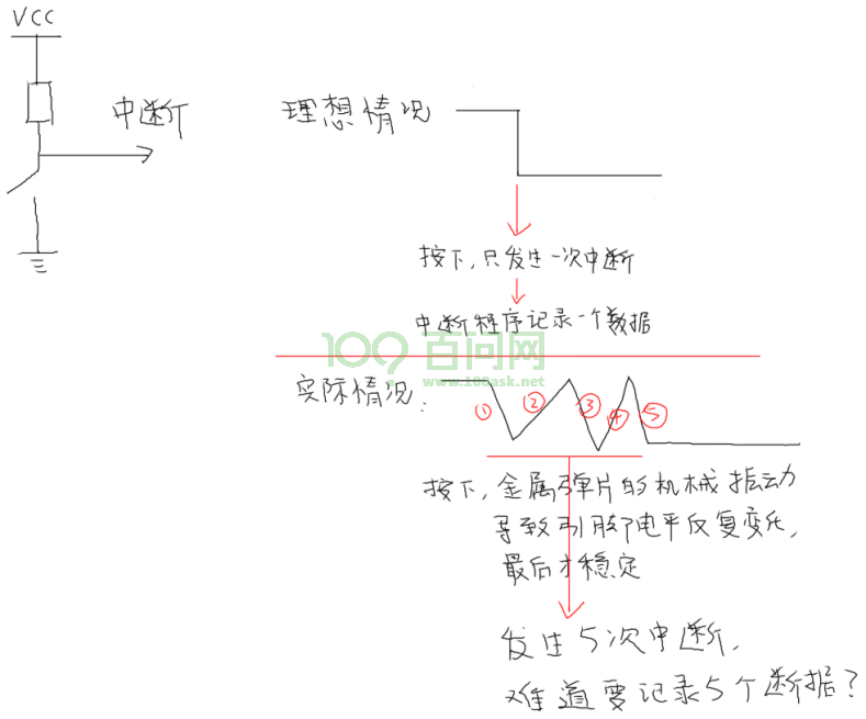

理想状况是:按下、松开按键,各产生一次中断,也只产生一次中断。 但是对于机械开关,它的金属弹片会反复震动。GPIO电平会反复变化,最后才稳定。一般是几十毫秒才会稳定。 如果不处理抖动的话,用户只操作一次按键,会发生多次中断,驱动程序可能会上报多个数据。
怎么处理按键抖动?
  • 在按键中断程序中,可以循环判断几十亳秒,发现电平稳定之后再上报
  • 使用定时器
显然第1种方法太耗时,违背“中断要尽快处理”的原则,你的系统会很卡。

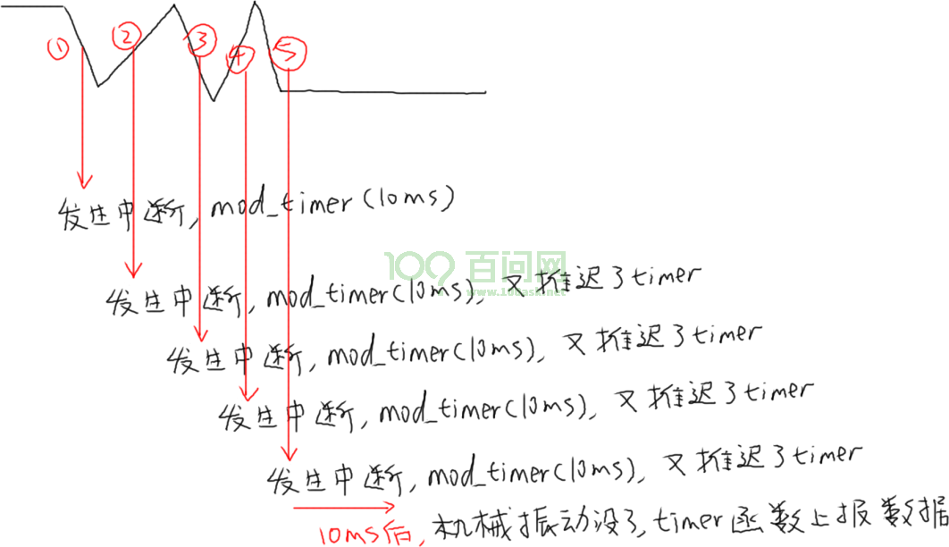

怎么使用定时器?看下图:
核心在于:在GPIO中断中并不立刻记录按键值,而是修改定时器超时时间,10ms后再处理。 如果10ms内又发生了GPIO中断,那就认为是抖动,这时再次修改超时时间为10ms。 只有10ms之内再无GPIO中断发生,那么定时器的函数才会被调用。 在定时器函数中上报按键值。

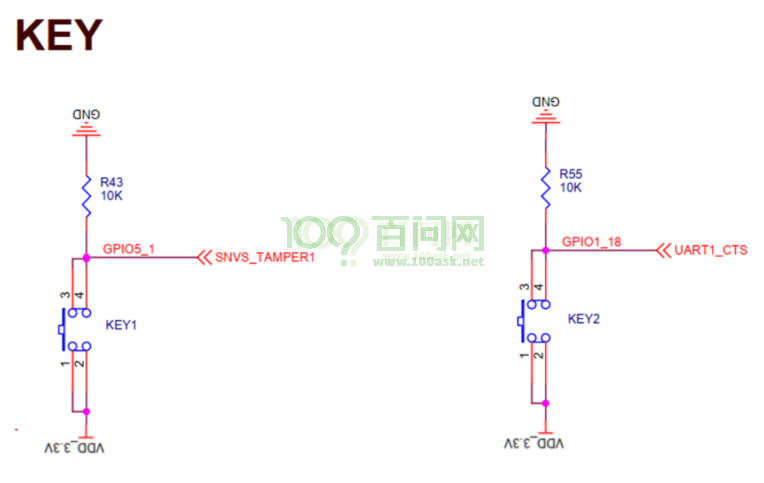

也可以在QEMU上做实验:原理图如下:

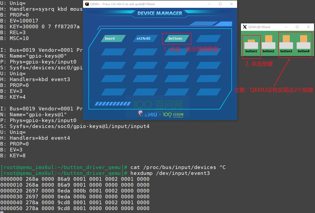

$ cat /proc/bus/input/devices // 确认设备节点
$ hexdump /dev/input/event3
在QEMU的GUI界面操作:
image-20210330164832069
