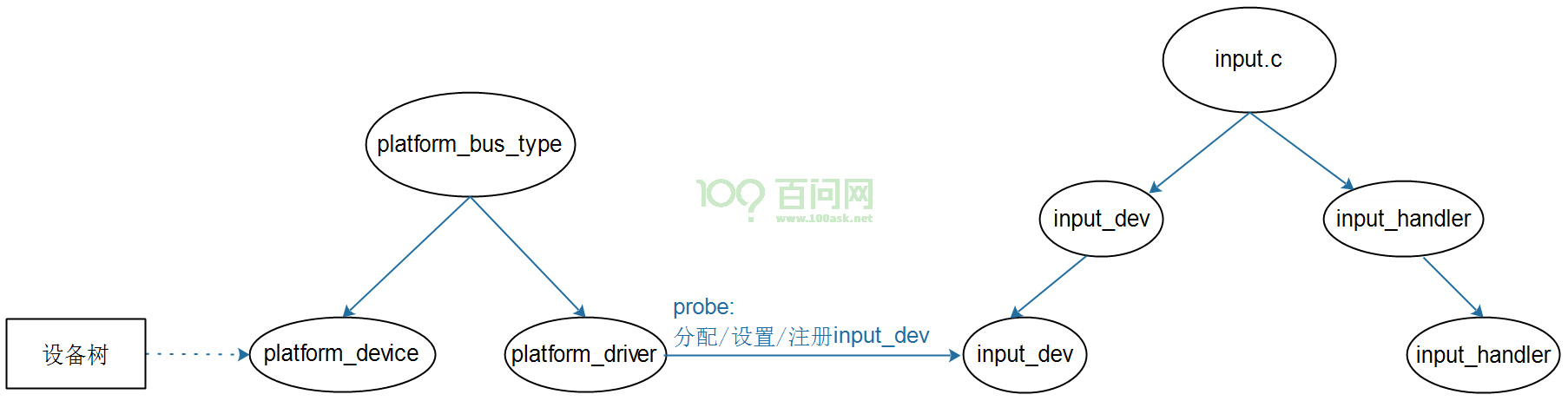

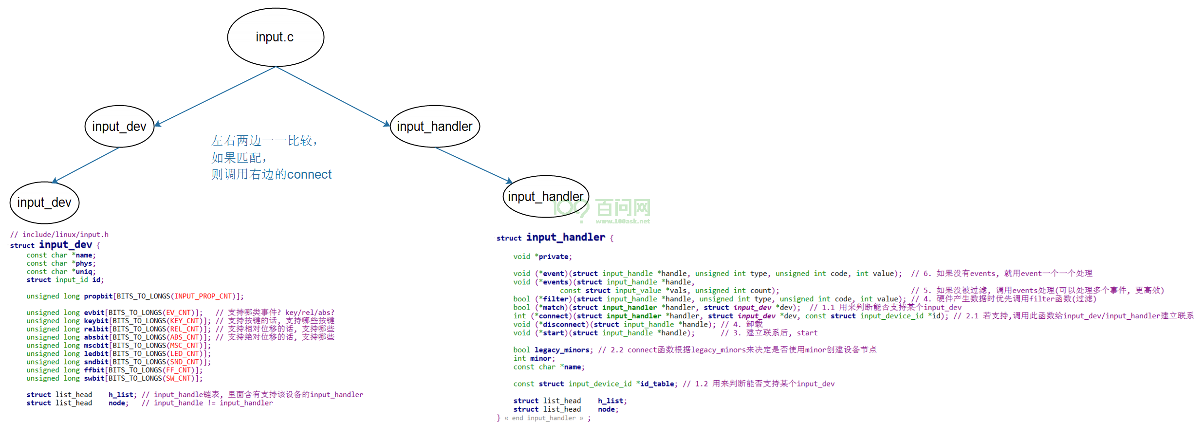

1. 回顾框架​
image-20210326102626660

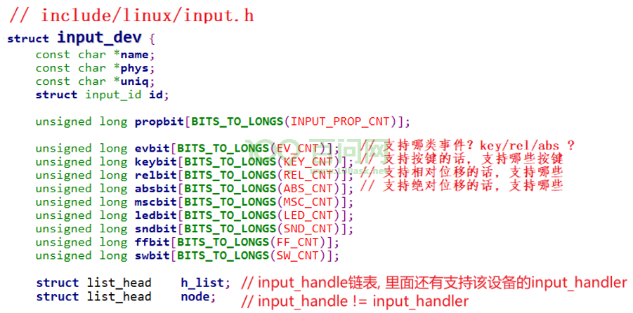

      void input_event(struct input_dev *dev,
      unsigned int type, unsigned int code, int value);
      static inline void input_sync(struct input_dev *dev); // 实质也是 input_event
3. 现场编程​
image-20210326095621949
  • 在设备树里创建一个节点
    • 指定硬件资源等信息
  • 编译一个plartform_driver驱动
    • 在probe函数里
  • 从设备树获得资源
  • 分配/设置/注册input_dev
  • 硬件相关的操作
    • request_irq等
