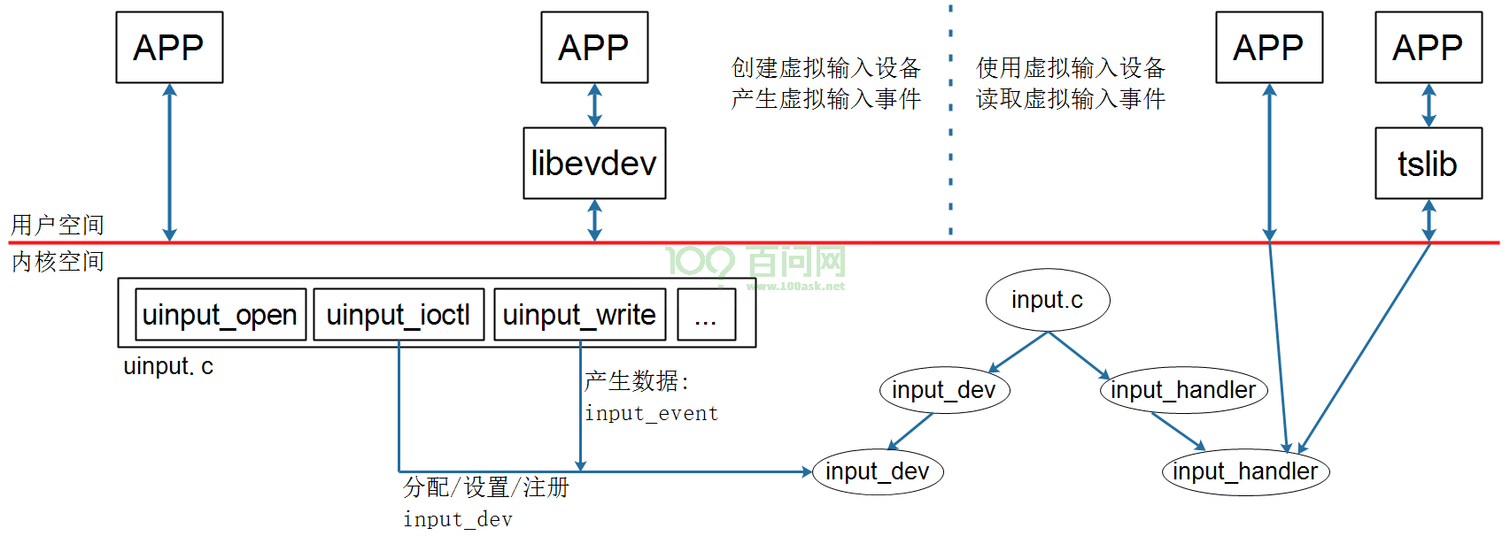

uinput是一个内核模块(驱动),它允许应用程序模拟输入设备(input_dev)。 应用程序通过访问/dev/uinput或/dev/input/uinput:
  • 创建一个虚拟的输入设备
  • 设置它的属性
  • APP发送数据给它,让它产生输入事件
  • uinput就会把这些输入事件分发给其他使用者(APP或内核里其他模块)
框图如下: image-20210402113429433
