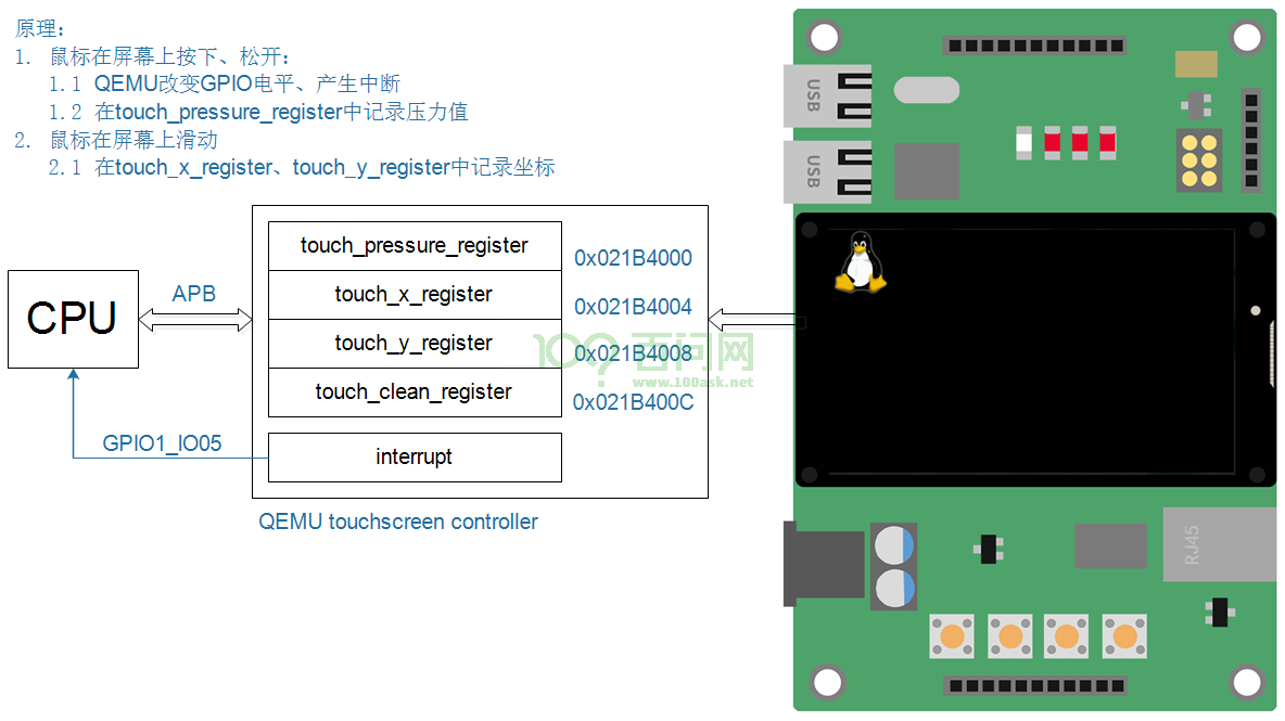

3. QEMU触摸屏操作方法​
image-20210327154310507
寄存器说明如下:
地址寄存器说明
0x021B4000touch_pressure_register记录触摸屏压力值,只有0、1两个取值,<br />1表示被按下,0表示松开
0x021B4004touch_x_register记录触摸屏X坐标
0x021B4008touch_y_register记录触摸屏Y坐标
0x021B400Ctouch_clean_register写入任意值,就会清零上述3个寄存器(仅用于测试,不用也可)
操作原理:
  • 鼠标在屏幕上按下、松开
    • QEMU改变GPIO电平、产生中断
    • 在touch_pressure_register中记录压力值
  • 鼠标在屏幕上滑动
    • 在touch_x_register、touch_y_register中记录坐标
  • 仅能模拟单点触摸,不能模拟多点触摸
