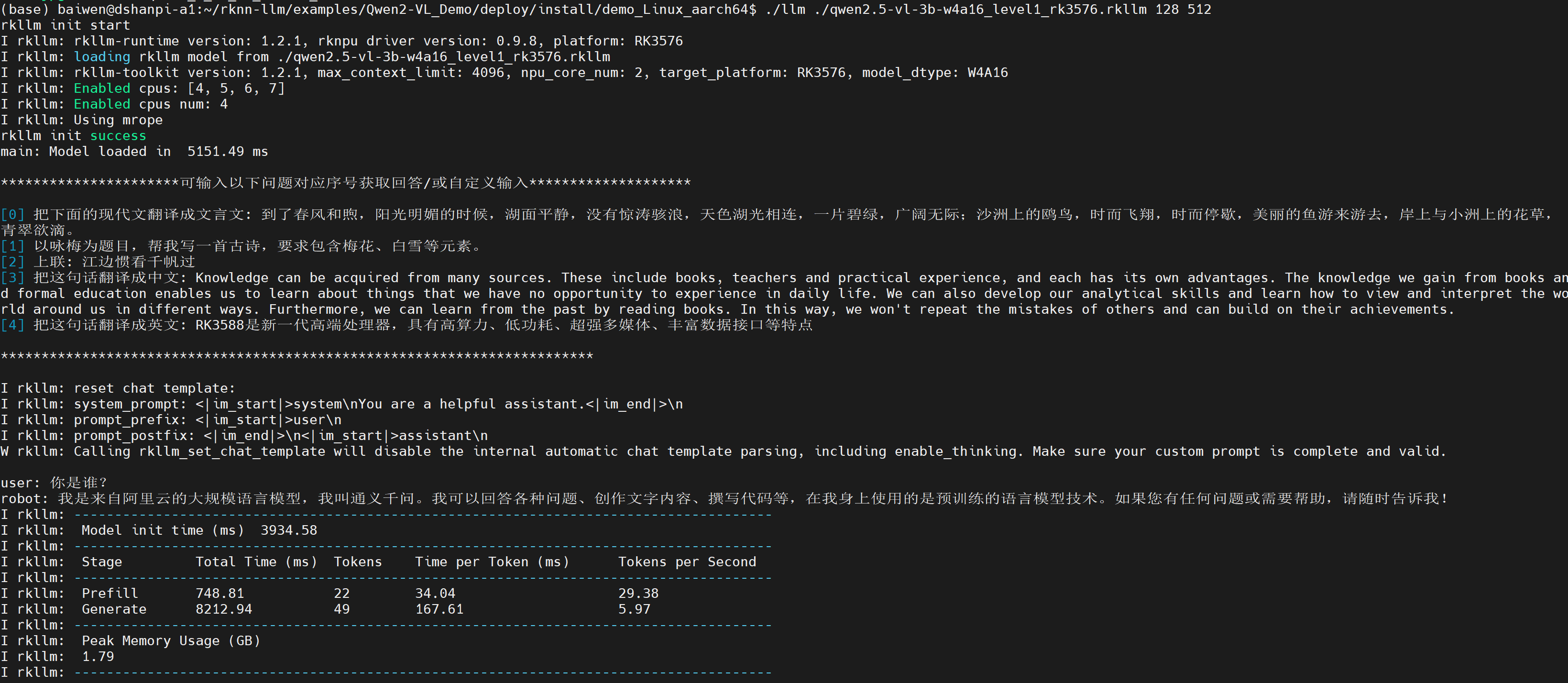

2.执行程序
./llm ./qwen2.5-vl-3b-w4a16_level1_rk3576.rkllm 128 512
argv[1]model_pathRKLLM 转换后的模型文件路径,例如 ./qwen2.5-vl-3b-w4a16_level1_rk3576.rkllm
argv[2]max_new_tokens每次生成回答时最多输出多少个 token(整数)。例如 512。
argv[3]max_context_len模型一次能接受的最大上下文长度(提示 + 已生成的文本)。例如 2048。
运行效果如下:

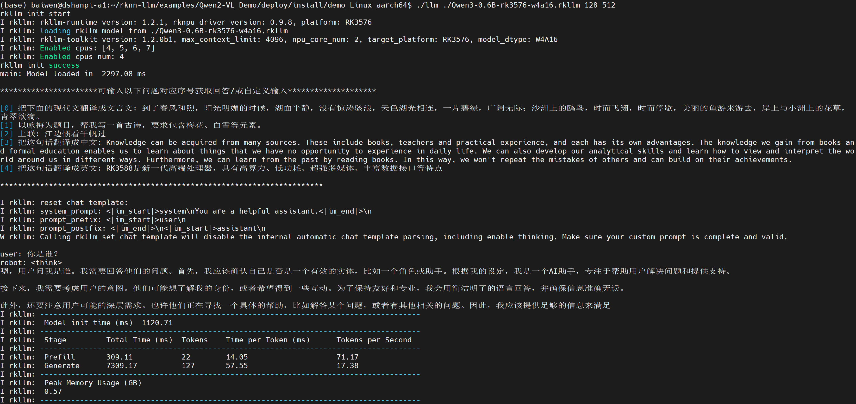

2.2 Qwen3-0.6B
1.导入依赖和环境变量
export LD_LIBRARY_PATH=./lib
export RKLLM_LOG_LEVEL=1
2.执行程序
./llm ./Qwen3-0.6B-rk3576-w4a16.rkllm 128 512

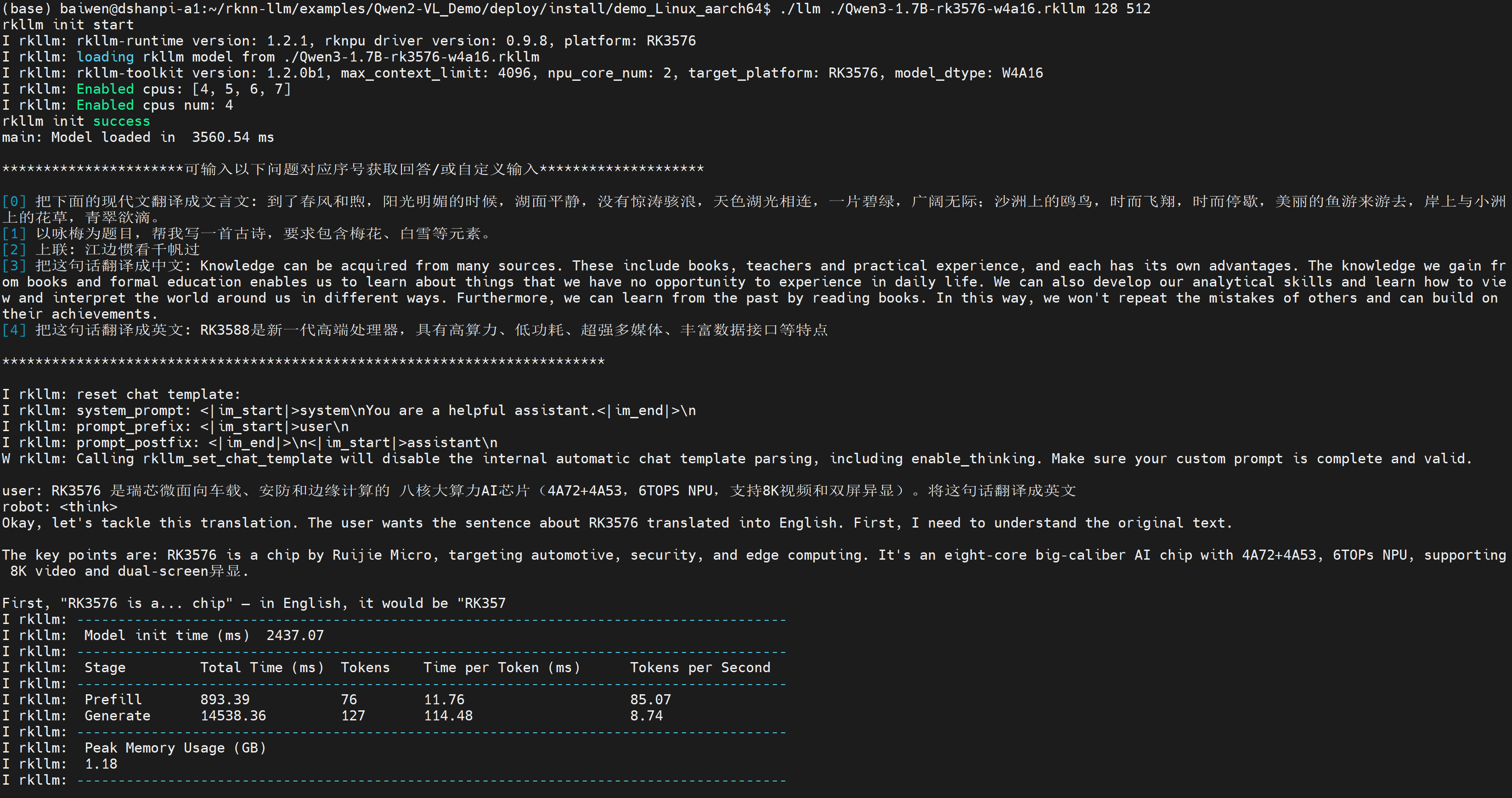

运行效果如下:
image-20250822145646352
2.2 Qwen3-1.7B
1.导入依赖和环境变量
2.执行程序
./llm ./Qwen3-1.7B-rk3576-w4a16.rkllm 128 512

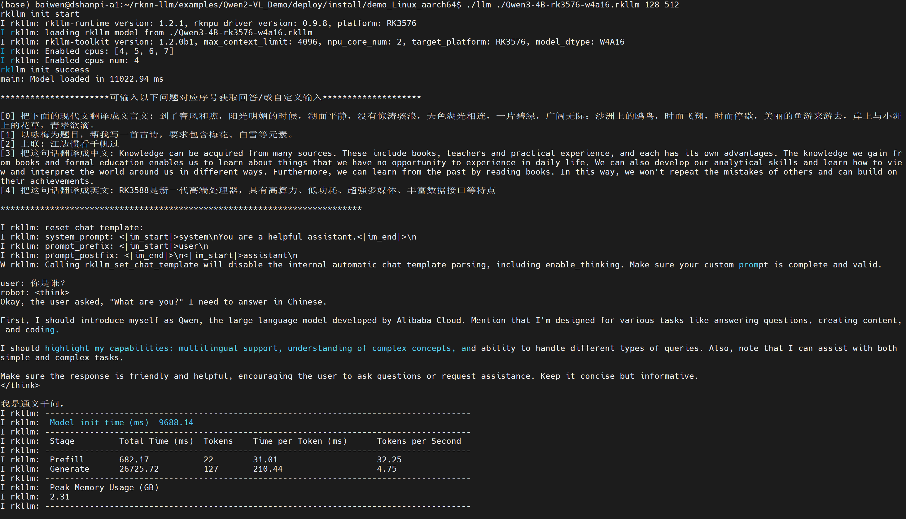

2.2 Qwen3-4B
1.导入依赖和环境变量
2.执行程序
./llm ./Qwen3-4B-rk3576-w4a16.rkllm 128 512
运行效果如下:
