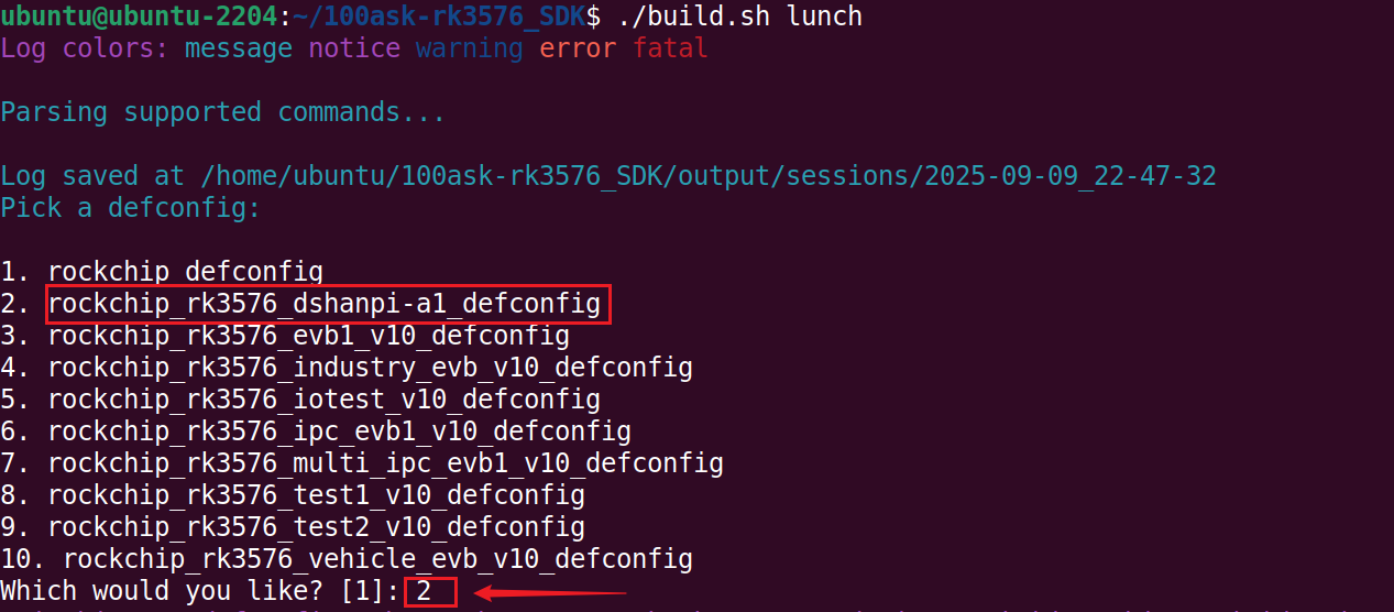

编译SDK命令只需两条:
① 选择板级配置文件
在SDK根目录下,执行以下命令,选择 rockchip_rk3576_dshanpi-a1_defconfig
./build.sh lunch
如下:

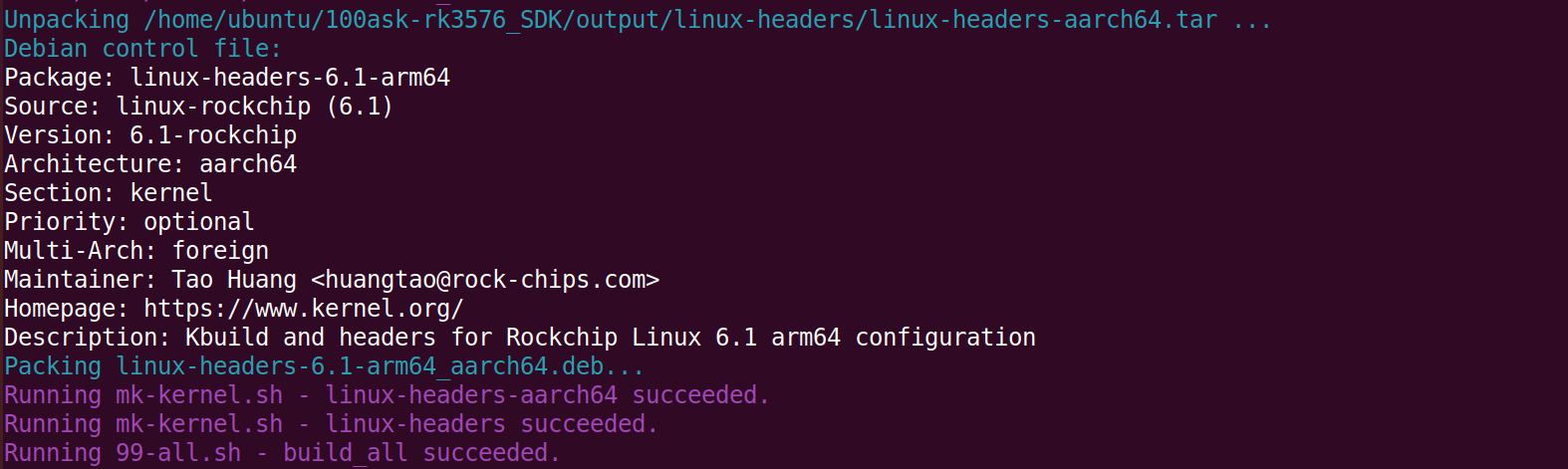

编译耗时因电脑性能而异,请耐心等待。完成后如下:
image-20250910140841974
编译完成,镜像将自动生成于以下路径。
cd ~/100ask-rk3576_SDK/output/update/Image/
