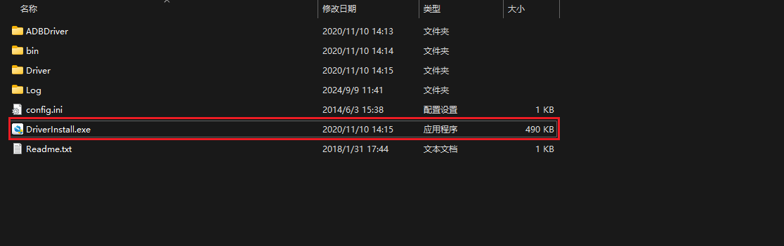

进行烧 录之前,下载烧录驱动的文件夹 DriverAssitant_v5.1.1.zip
,解压文件夹,打开可以看到以下文件,
双击打开程序 DriverInstall.exe
,点击驱动安装。
安装成功后,点击确定,然后关闭驱动助手。驱动自此安装完成。

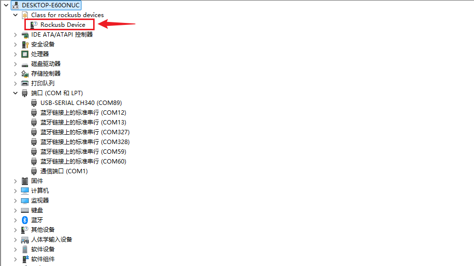

选择好镜像之后,接下来需要长按物理按键BOOT
,不要松开,然后点击物理按键RESET
,这个时候可以看到设备管理器会出现以下设备:
证明烧录驱动安装成功,同样烧录软件会出现以下标识。
出现这个标识之后,就可以松开物理按键BOOT
了,然后点击升级,等待升级完成。
