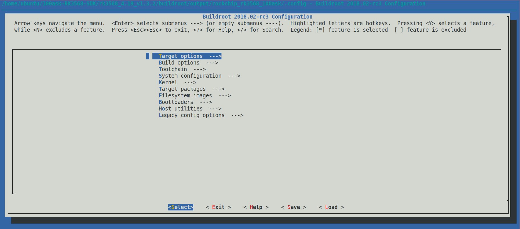

进入SDK源码根目录,
在当前目录下,执行以下指令,可以打开buildroot配置界面:
source envsetup.sh rockchip_rk3568_100ask
make menuconfig
image-20241104200100682
可以在配置界面,选上一些需要的package等,配置完成后,选择保存Save,然后退出Exit
执行以下指令即可保存:
make savedefconfig
打印信息如下:
