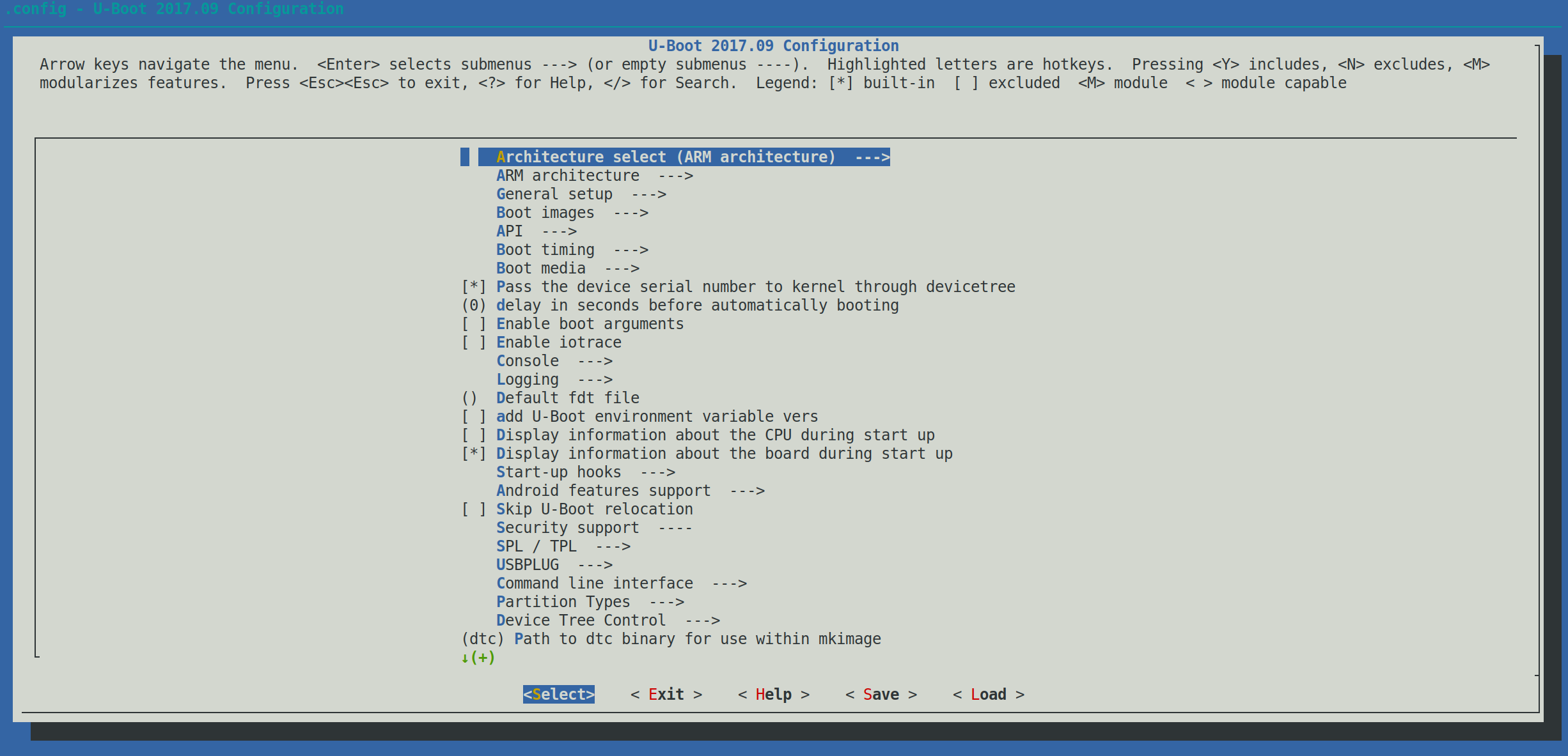

进入 SDK/u-boot/ 目录下,执行以下指令,打开配置界面,
make rk3568_defconfig
make menuconfig
如下:
image-20250114120312921
如果执行了修改,需要进行保存Save 然后 退出Exit。仅仅这样操作并不会修改 rk3568_defconfig,需要进行以下操作:
make savedefconfig
cp defconfig configs/rk3568_defconfig

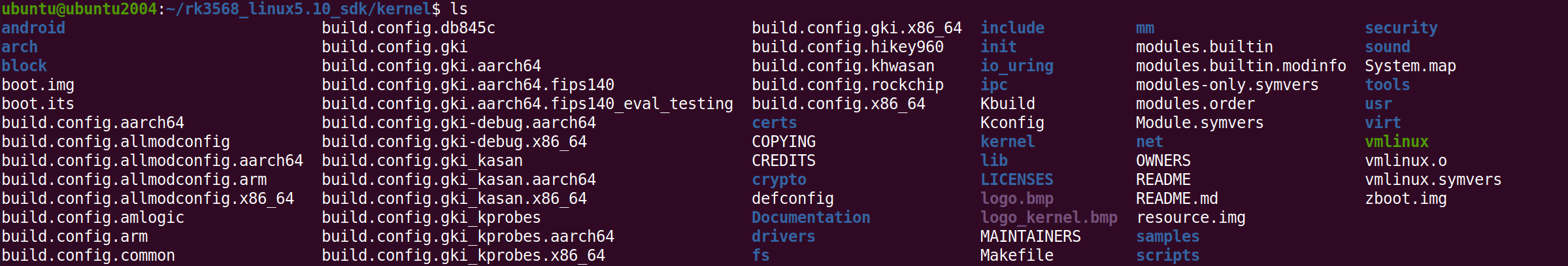

在kernel阶段,常常需要增减驱动、设备树节点,来适配板载硬件功能。kernel源码在 SDK/kernel/ 目录下。
image-20250114142641029

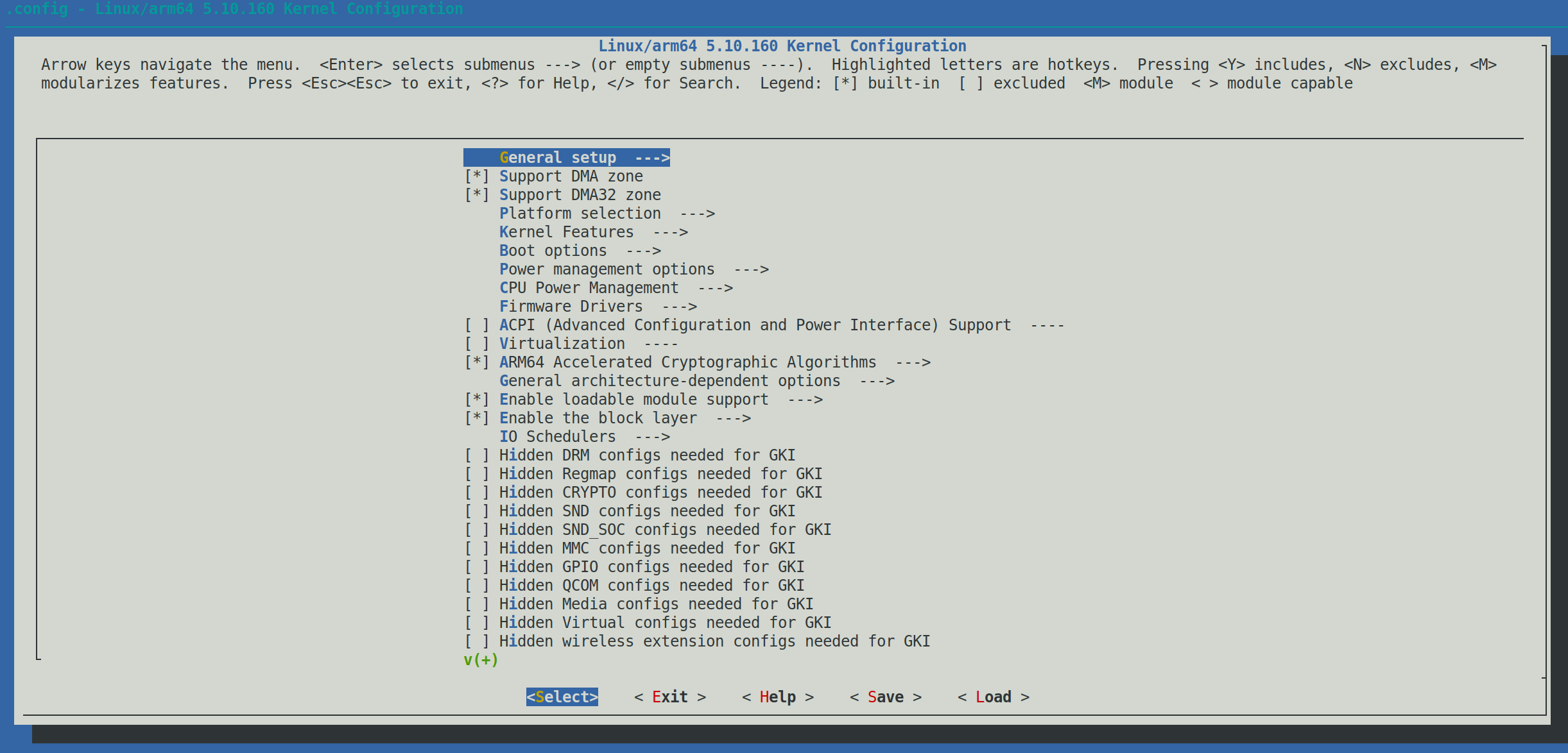

如果想对内核源码进行配置,例如把某个驱动编译进内核或者编译成模块,进入kernel源码目录,执行以下指令,打开内核的配置界面:
make ARCH=arm64 menuconfig
执行后,会进入内核配置界面,如下:
image-20250114152615241
如果修改了内核配置信息,除了保存退出,还需要执行以下操作,否则编译时会复原为修改前的配置。
make ARCH=arm64 savedefconfig
cp defconfig arch/arm64/configs/rockchip_100ask_linux_defconfig

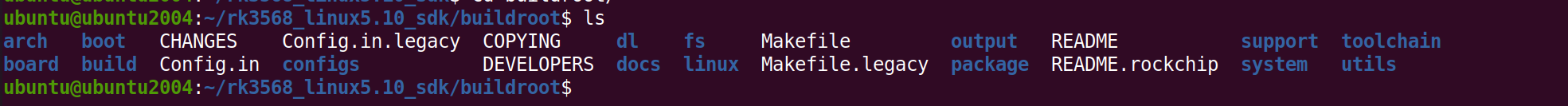

Buildroot 的源码存放在 SDK/buildroot/ 目录底下,
image-20250114160651627
ubuntu@ubuntu2004:~/rk3568_linux5.10_sdk/buildroot$ tree -L 1

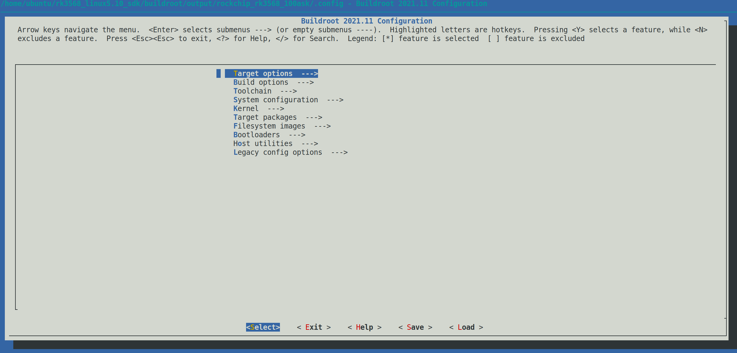

make menuconfig
执行后,会进入buildroot配置界面,如下:
image-20250114162538975
可以在配置界面,选上一些需要的package等,配置完成后,选择保存Save,然后退出Exit
