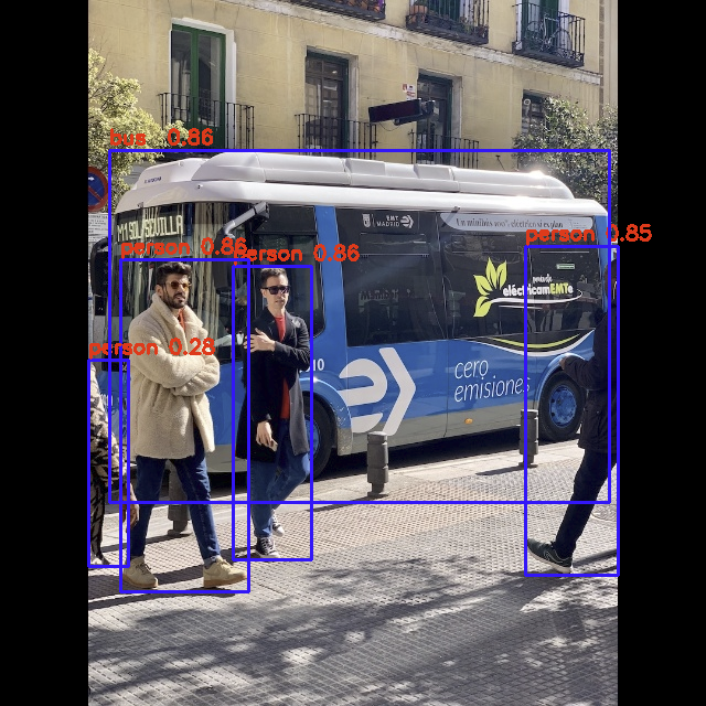

运行后会弹出下图所示的 检测结果图:

运行如下命令推理:
python3 yolov8_video.py --model_path ../model/yolov8.rknn --target rk3576
