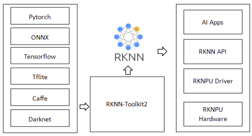

RKNN(Rockchip Neural Network)是 Rockchip 面向自家 NPU(RKNPU 系列)推出的 完整 AI 软件栈。 从 模型转换 → 模拟评估 → 板端推理,用户只需一条命令即可把 PyTorch/ONNX/TensorFlow/Caffe 模型部署到 RK3576、RK3588、RK356x、RK1808 等芯片上运行。核心组件与工作流程如下:
│ PyTorch │ ──► │ RKNN-Toolkit2 │ ──► │ RK3576 │
│ ONNX… │ PC │ (量化+编译) │ USB │ NPU 推理 │
RKNN 软件栈可帮助用户将 AI 模型快速部署到 Rockchip 芯片上,整体框架如下:
为了使用 RKNPU,用户需先在电脑上运行 RKNN-Toolkit2,将训练好的模型转换成 RKNN 格式,然后在开发板上通过 RKNN C API 或 Python API 进行推理。
RKNN-Toolkit2:一个软件开发套件,用于在 PC 和 Rockchip NPU 平台上完成模型转换、推理及性能评估。
RKNN-Toolkit-Lite2:提供面向 Rockchip NPU 平台的 Python 编程接口,帮助用户部署 RKNN 模型并加速 AI 应用落地。
RKNN Runtime:提供面向 Rockchip NPU 平台的 C/C++ 编程接口,帮助用户部署 RKNN 模型并加速 AI 应用落地。
RKNPU 内核驱动:负责与 NPU 硬件交互,已开源,可在 Rockchip 内核代码中找到。

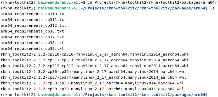

1.激活rknn-toolkit2环境,进入RKNN-Toolkit2仓库目录
cd ~/Projects/rknn-toolkit2/rknn-toolkit2/packages/arm64/
2.根据架构平台和 Python 版本安装依赖
#安装编译依赖
conda install compilers cmake
#安装RKNN依赖
pip install -r arm64_requirements_cp38.txt
如果是国内用户可使用国内源:pip install -r arm64_requirements_cp38.txt -i https://pypi.tuna.tsinghua.edu.cn/simple
3.安装rknn_toolkit2
pip install ./rknn_toolkit2-2.3.2-cp38-cp38-manylinux_2_17_aarch64.manylinux2014_aarch64.whl

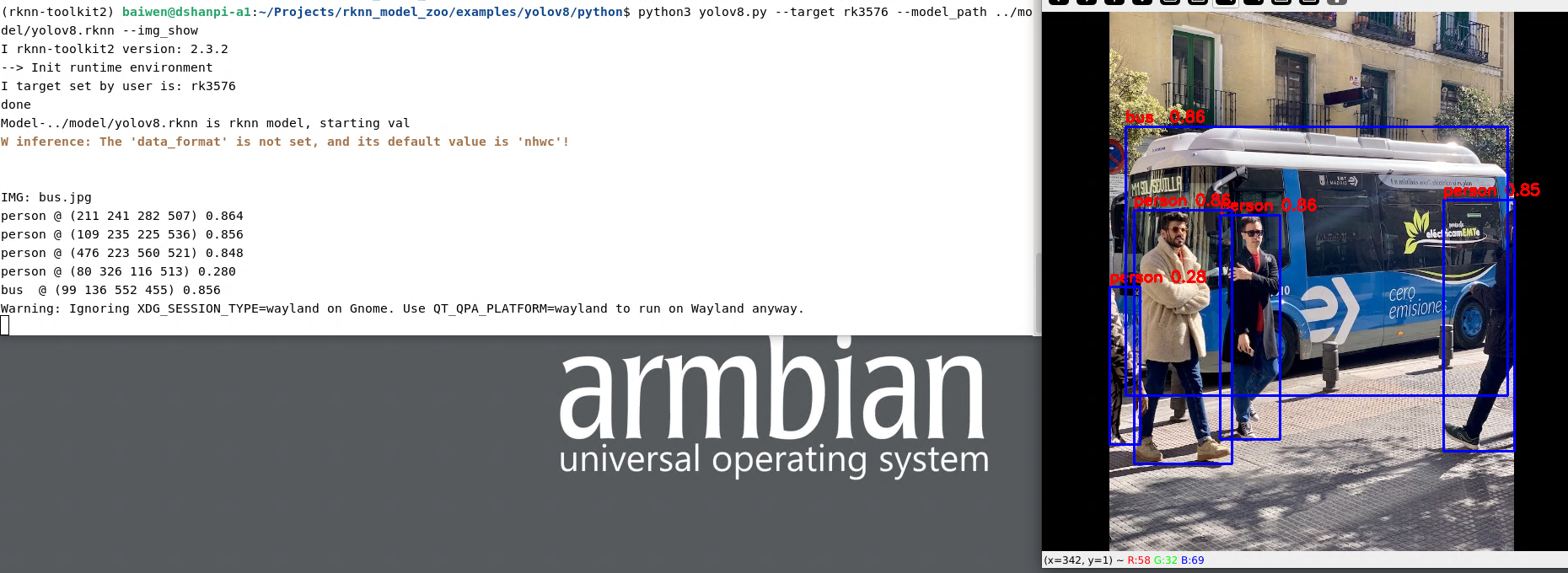

5.测试模型推理
模型推理需要在开发板侧进行操作!
1.进入模型仓库路径,这里以yolov8为例:
cd ~/Projects/rknn_model_zoo/examples/yolov8
2.进入程序目录:
cd python/
3.运行模型推理代码:
python3 yolov8.py --target rk3576 --model_path ../model/yolov8.rknn --img_show
运行效果:
