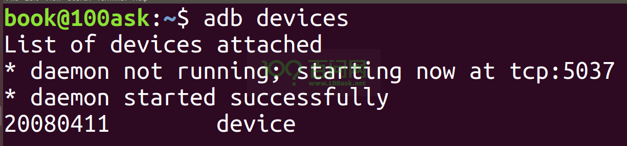

3.Ubuntu与开发板传输文件
3.1 传输Ubuntu中的文件至开发板

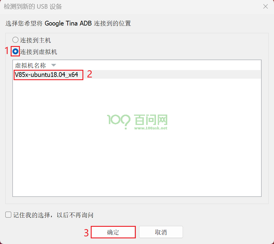

开始前请注意:如果您启动了虚拟机并连接了开发板的串口和OTG口,会出现被虚拟机软件拦截的情况。
将ADB设备连接到虚拟机,并选择将其连接到Ubuntu虚拟机中,连接之后可以打开Ubuntu的终端界面,输入:
adb devices
输入后可以扫描到adb设备列表即表示Ubuntu可正常使用adb设备。
