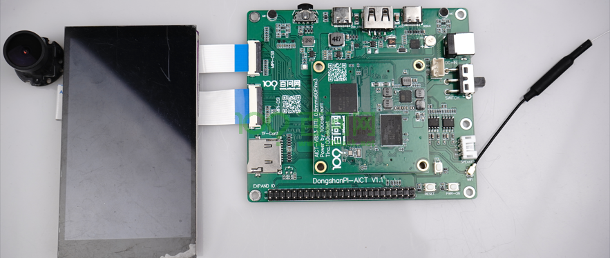

1.MIPI摄像头功能测试
将V853-AICT音视频开发套件的MIPI摄像头连接至开发板的MIPI摄像头接口。如下图所示:
连接成功,启动开发板,打开串口终端,输入命令:camerademo,输入完成后如下所示:

2.MIPI显示屏功能测试
将V853-AICT音视频开发套件的MIPI显示屏连接至开发板的MIPI显示屏接口。如下图所示:
连接成功,启动开发板,打开串口终端,输入命令:lv_examples 0,输入完成后如下所示:
