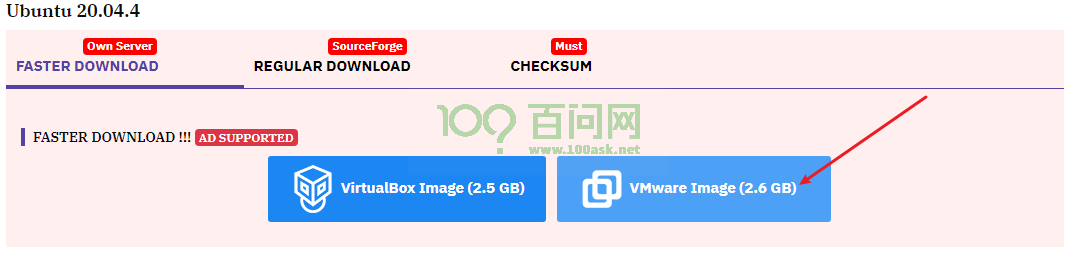

下载虚拟机环境:https://www.linuxvmimages.com/images/ubuntu-2004/
image-20230510181541648
下载完成后解压,解压完成后使用VMware软件打开Ubuntu_20.04.4_VM_LinuxVMImages.COM.vmx文件。

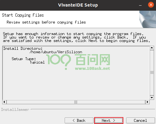

可以自定义安装路径,这里我使用默认安装路径。
image-20230511105509716

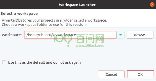

启动后,会需要您创建工作空间,这里我使用默认配置,点击OK即可。
image-20230511110543268

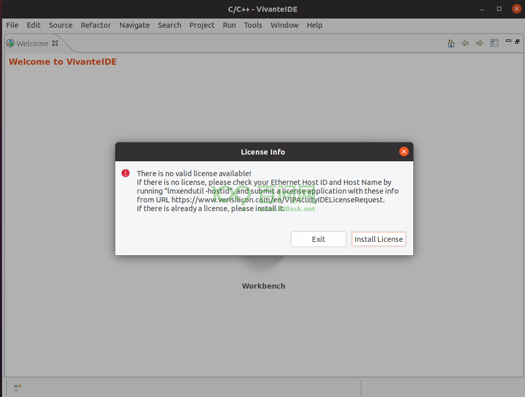

等待IDE工具配置完成后,会进入应用程序,这里会需要您输入License
image-20230511110700031
如果您是个人开发者,那您可直接关闭该应用程序,后续开发不使用该仿真工具也是可以正常进行开发的。
如果您是企业客户,您可进入芯原官网,填写公司相关信息后,获取到License
License申请地址:https://www.verisilicon.com/cn/VIPAcuityIDELicenseRequest
注意:申请License时需要使用企业邮箱,不能使用个人邮箱申请。
