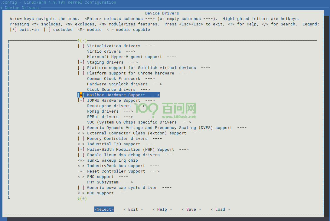

2.1.2 内核配置
在Tina根目录下,执行make kernel_menuconfig,例如:
1.使能硬件支持
进入内核配置界面后,进入Device Drivers 目录,选中Mailbox Hardware Support,如下图所示
image-20230504145616213
选中后进入Mailbox Hardware Support目录中,选中sunxi Mailboxsunxi rv32 standby driver,选中完成后如下图所示:
image-20230504145817407

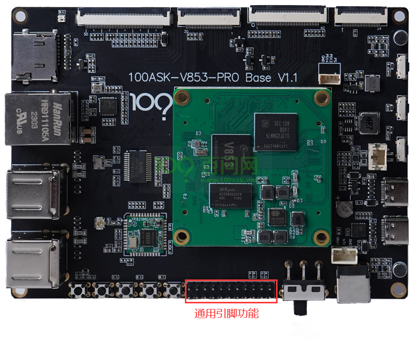

2.2.3 使用uart3输出信息
1.修改引脚复用
配置引脚复用文件,进入e907_rtos/rtos/source/projects/v853-e907-100ask/configs目录下
修改sys_config.fex文件,通过查询数据手册,查看引脚复用功能,我们使用PH0和PH1作为uart3功能
image-20230504161901226
修改uart3节点为:
[uart3]
uart_tx = port:PH00<5><1><default><default>
uart_rx = port:PH01<5><1><default><default>

2.4.1 连接开发板的uart3
​ 此时需要使用USB转串口模块,连接我们上面设置的uart3。我们需要找到开发板上的PH0、PH1、GND,分别连接到USB转串口模块的RXD、TXD、GND。DongshanPI-AICT开发板已经将PH0、PH1、GND引出来,位置图图下所示
image-20230504175344715
具体的引脚可查看开发板背面的丝印,确认引脚位置。
image-20230504175534607
通过背面的丝印可以知道PH0、PH1、GND的位置,如下图所示,PH0、PH1、GND,分别连接到USB转串口模块的RX、TX、GND。
image-20230504180138631
