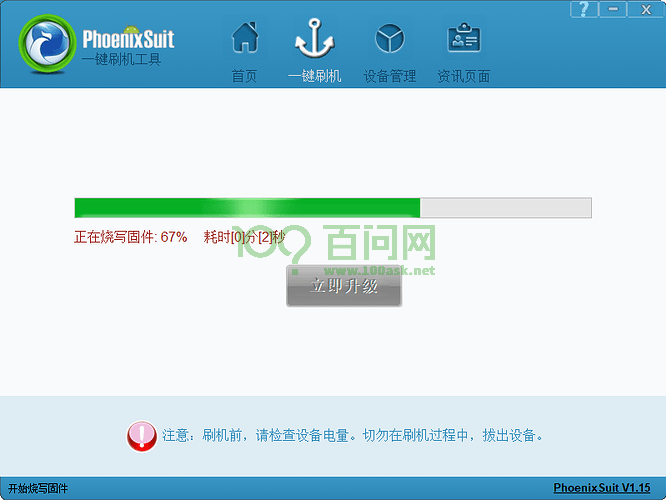

image-20230411111710928
烧写时会提示烧写进度条,烧写完成后,会在红框处提示固件烧写成功。
image-20230411112004614
