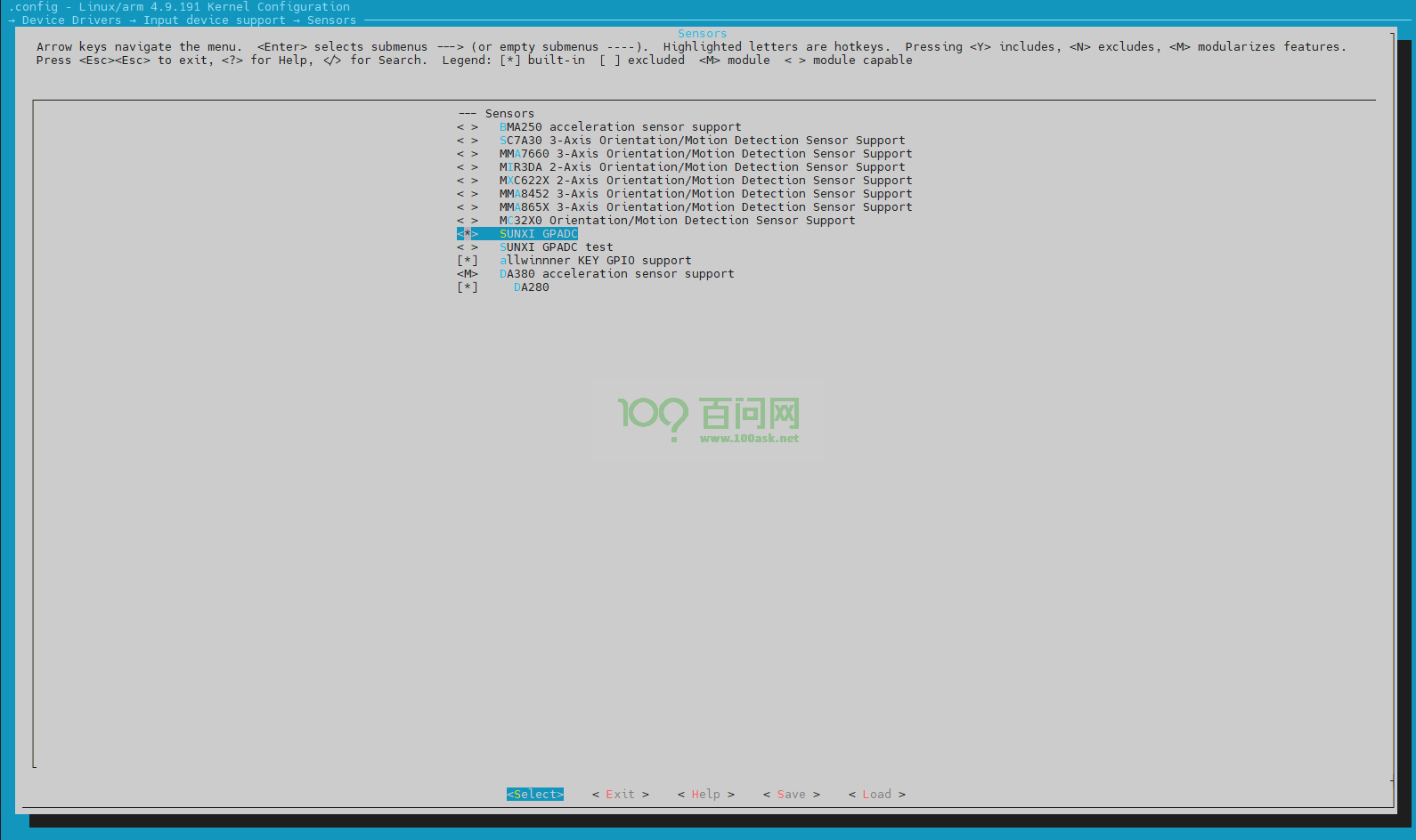

3.GPADC内核配置
在Tina的根目录下输入make kernel_menuconfig
进入如下目录中,输入Y使能SUNXI GPADC驱动。
→ Device Drivers
→ Input device support
→ Sensors
<*> SUNXI GPADC
配置完成后如下图所示。
保存并退出内核配置界面。
