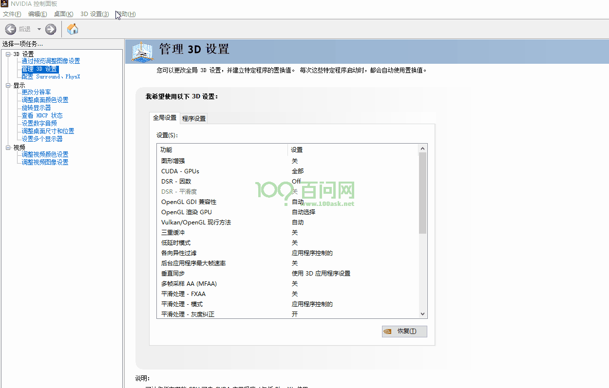

需要查了显卡驱动版本,查看方式如下:
查看CUDA驱动适用版本:CUDA驱动适配版本,查看表格3:CUDA工具包和相应的驱动程序版本
如果客户的驱动版本过低,更新显卡驱动即可升级,更新方法可在网上自行搜索。
