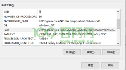

配置环境变量,打开高级系统设置,点击环境变量
选择系统环境变量中的Path,点击编辑。
根据安装目录的路径,在Path环境变量中增加以下三条路径,点击确定。
点击确定
点击确定
