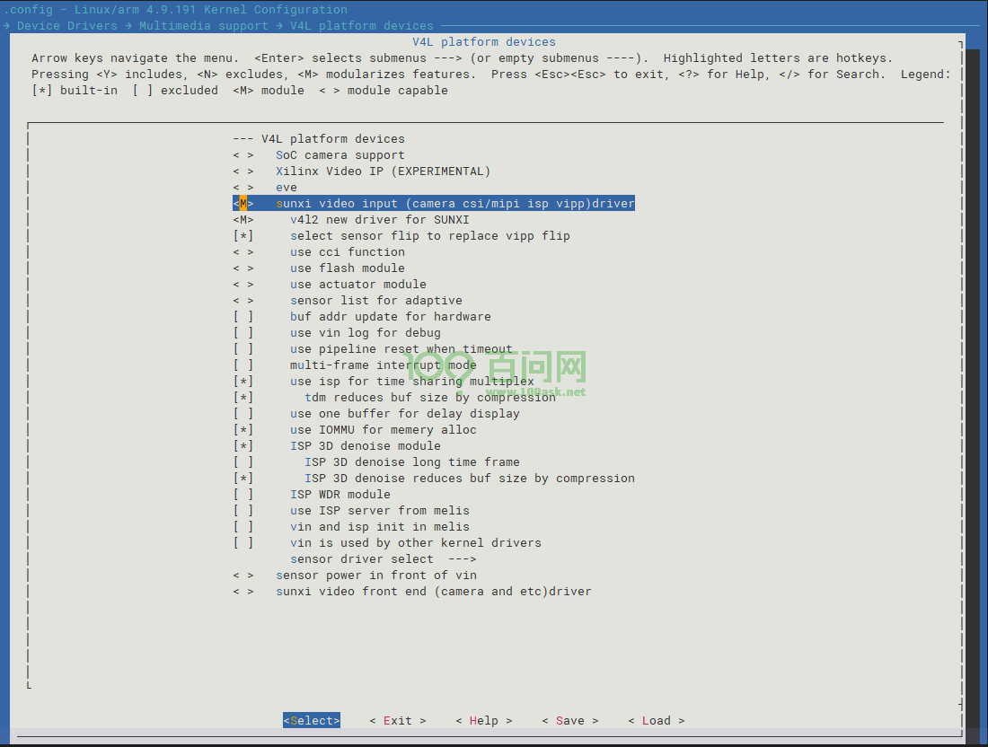

4.内核配置
在Tina根目录下执行make kernel_menuconfig
注意:在进行内核配置前需要配置环境变量才可以进入内核调试,即在配置前输入
... 输入1,选择方案1
在内核配置界面中,进入如下目录,输入M选中下面两项。
→ Device Drivers
→ Multimedia support
→ V4L platform devices
<M> sunxi video input (camera csi/mipi isp vipp)driver
<M> v4l2 new driver for SUNXI
image-20230419174735087
可以看到全志已经支持了很多摄像头,找到我们需要适配的摄像头,输入M将gc2053驱动编为模块。
→ Device Drivers
→ sensor driver select
<M> use gc2053_mipi driver
注意:如果出现没有的路径,需要选择上一级目录才会打开。
