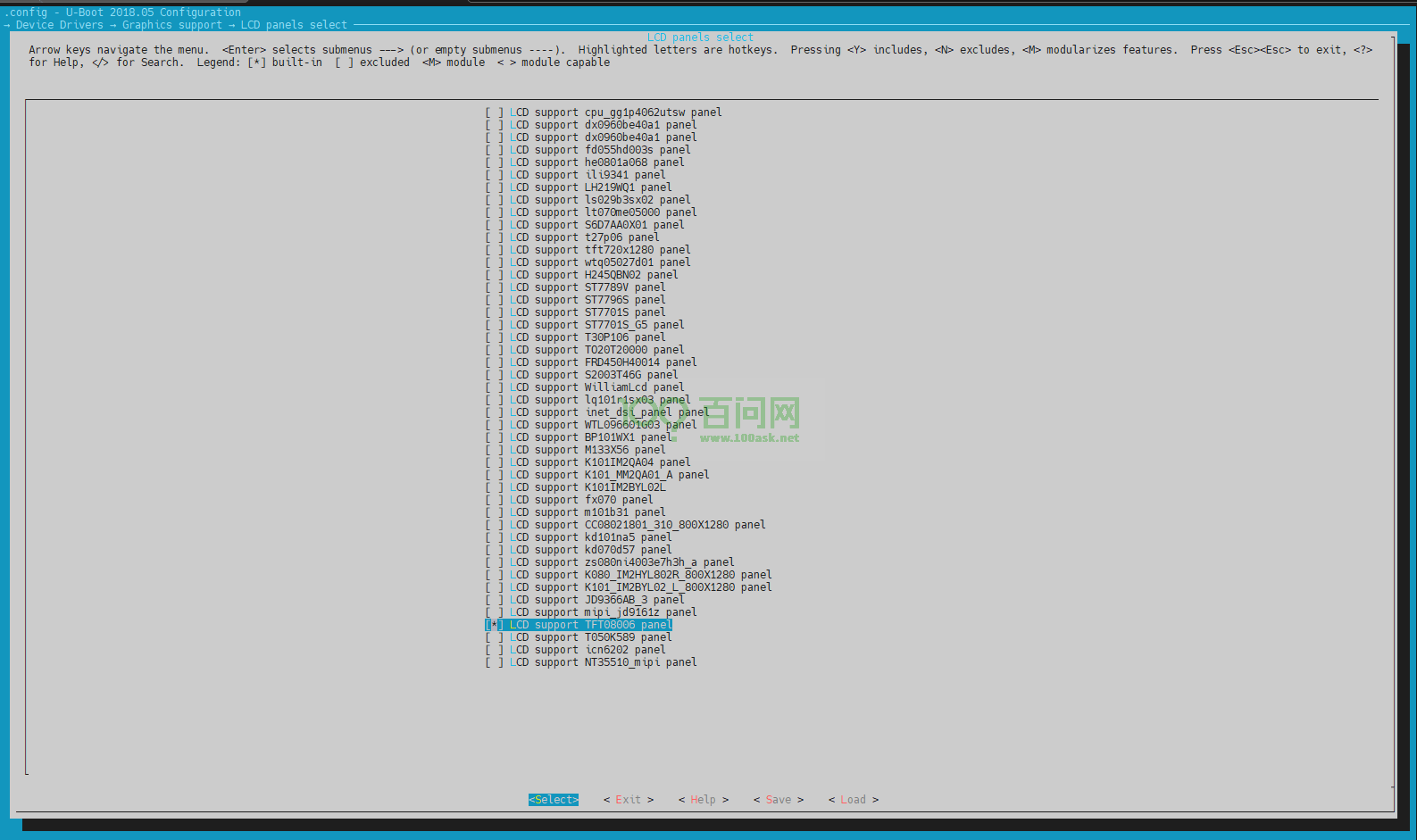

5.修改uboot配置
进入uboot的根目录下,执行make menuconfig,打开uboot配置界面。
book@100ask:~/workspaces/tina-v853-open/brandy/brandy-2.0/u-boot-2018$ make menuconfig
在选中屏驱动前,要确保DISP Driver Support(sunxi-disp2) ,我们的提供的SDK默认已经打开了,如果您之前关闭了,需要在内核配置界面中,进入Graphics support目录下输入Y选中sunxi-disp2打开lcd节点配置。
→ Device Drivers
→ Graphics support
[*] DISP Driver Support(sunxi-disp2) --->
进入屏驱动目录下,输入Y选中TFT08006屏驱动。
→ Device Drivers
→ Graphics support
→ LCD panels select
[*] LCD support TFT08006 panel
如下图所示,选中tft08006屏驱动。
image-20230412143445778
保存并退出uboot配置界面

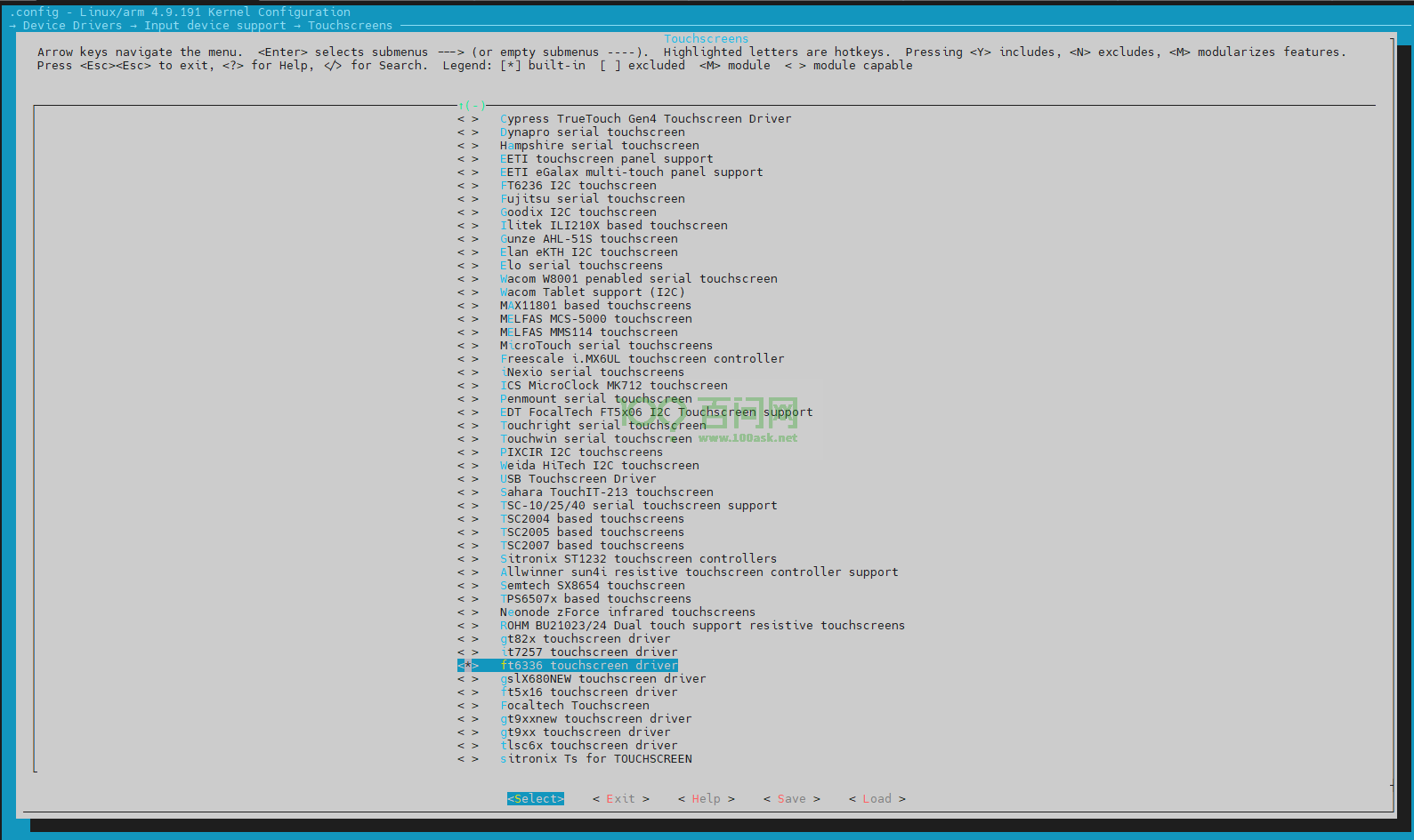

7.2 修改内核配置
​ 由于我们之前适配过了RGB屏触摸驱动,所以需要进入内核中修改为我们使用的新驱动,进入如下目录中,按下空格键取消勾选之前的触摸驱动gt9xxnew touchscreen driver,输入Y选中我们使用的ft6336 touchscreen driver新驱动,并保存退出。
→ Device Drivers
→ Input device support
→ Touchscreens
<*> ft6336 touchscreen driver
image-20230414193735639
