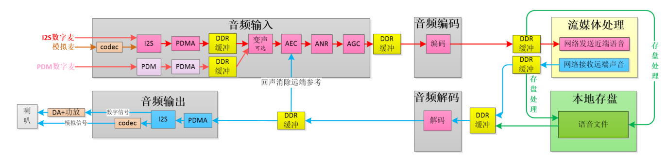

将音频模块拆分成多个子模块,模块间以低耦合的方式实现数据流的互传,这样的设计足以满足MAIX3下现有的多媒体业务。下图仅以语音对讲业务场景下音频模块使用方式来做分析。通过音频输入模块将采集到的音频数据通过音频编码模块编码后通过网络发送到远端,从远端获取到的音频编码数据经过音频解码模块解码后经音频输出模块即可播放远端声音。

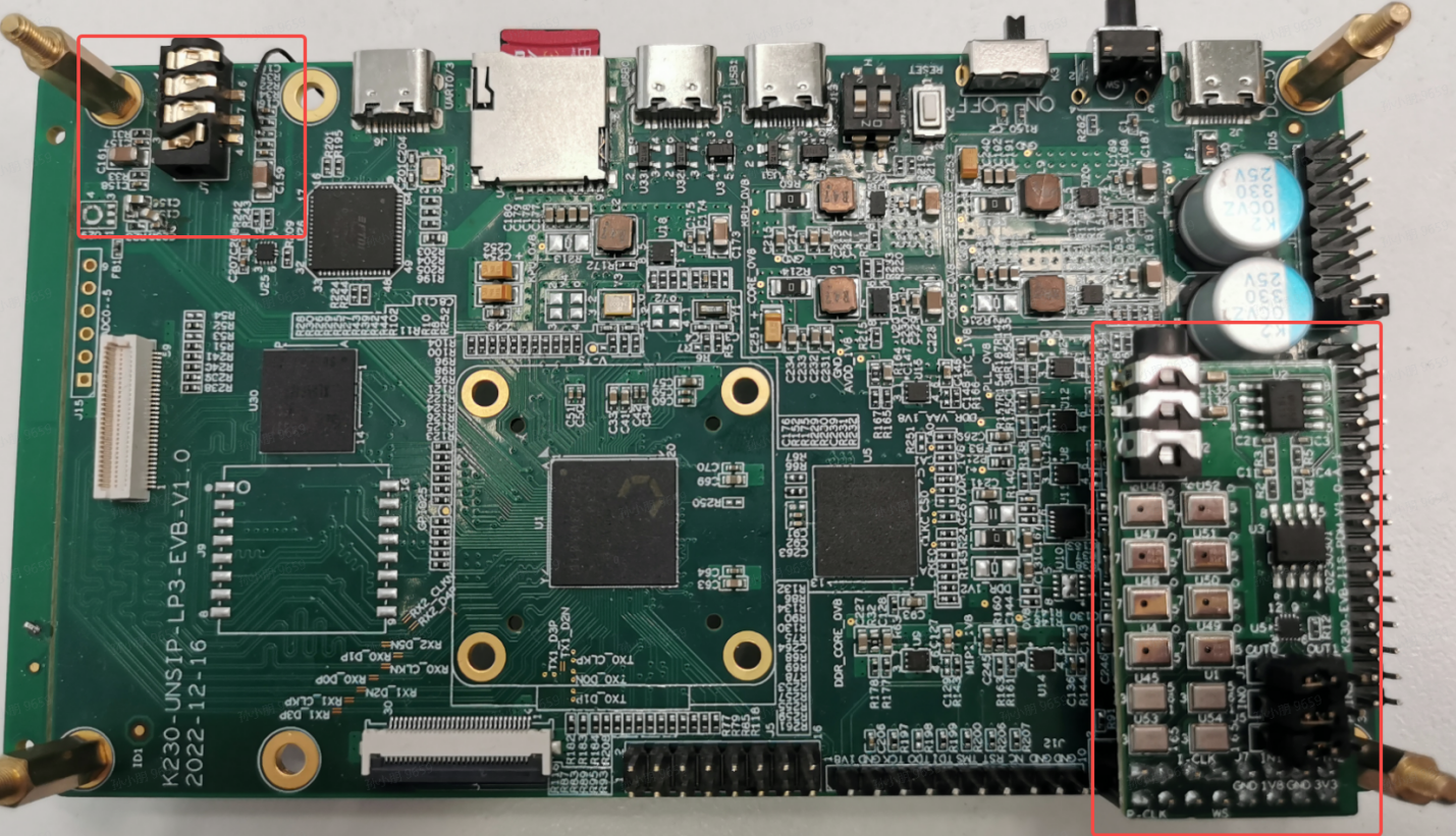

可以使用内置codec或外接设备(音频子板)来测试音频相关功能。使用内置codec可以测试一组I2S音频输入和输出及audio codec相关功能,使用音频子板可以测试2组i2s音频输入输出和4组pdm音频输入功能。
