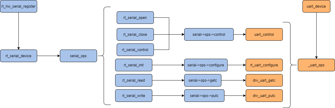

UART驱动结构如下图:
图形用户界面 描述已自动生成

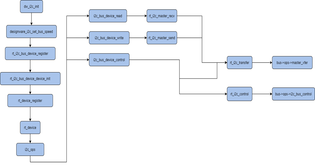

I2C驱动结构如下图:
图形用户界面, Teams 描述已自动生成

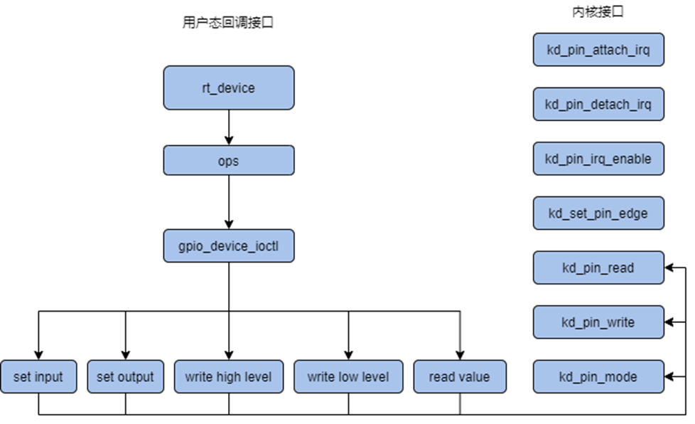

GPIO驱动结构如下图:
图形用户界面, 应用程序 描述已自动生成

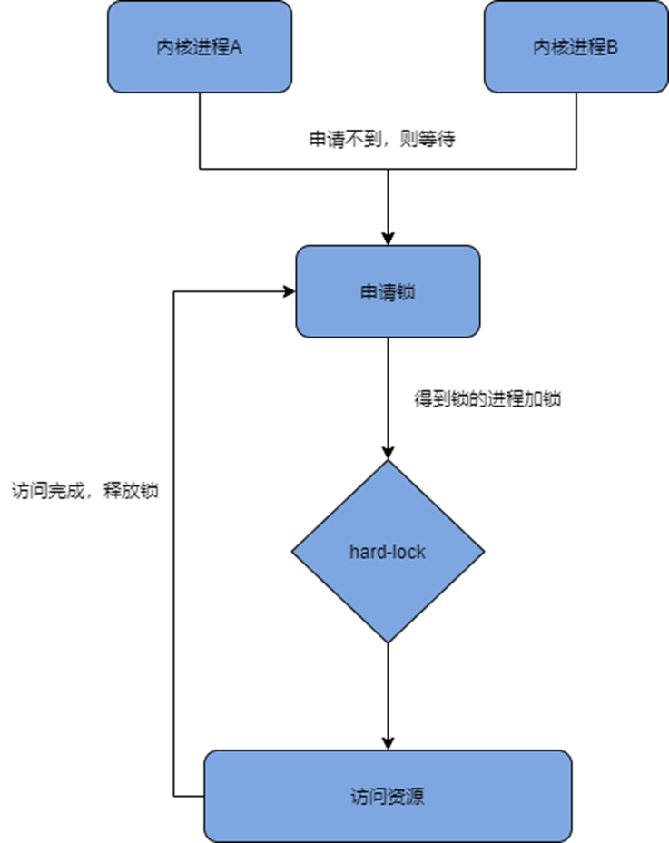

Hard-lock驱动结构如下图:
图片包含 应用程序 描述已自动生成

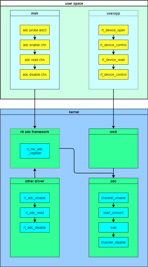

adc 驱动结构如下图:
图示 描述已自动生成
将 adc 硬件抽象为一个设备,设备包含六个通道。支持采样电压范围为 0V~1.8V,浮动范围为 5mv。

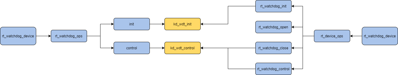

WDT 驱动结构如下图:
wdt_driver_model

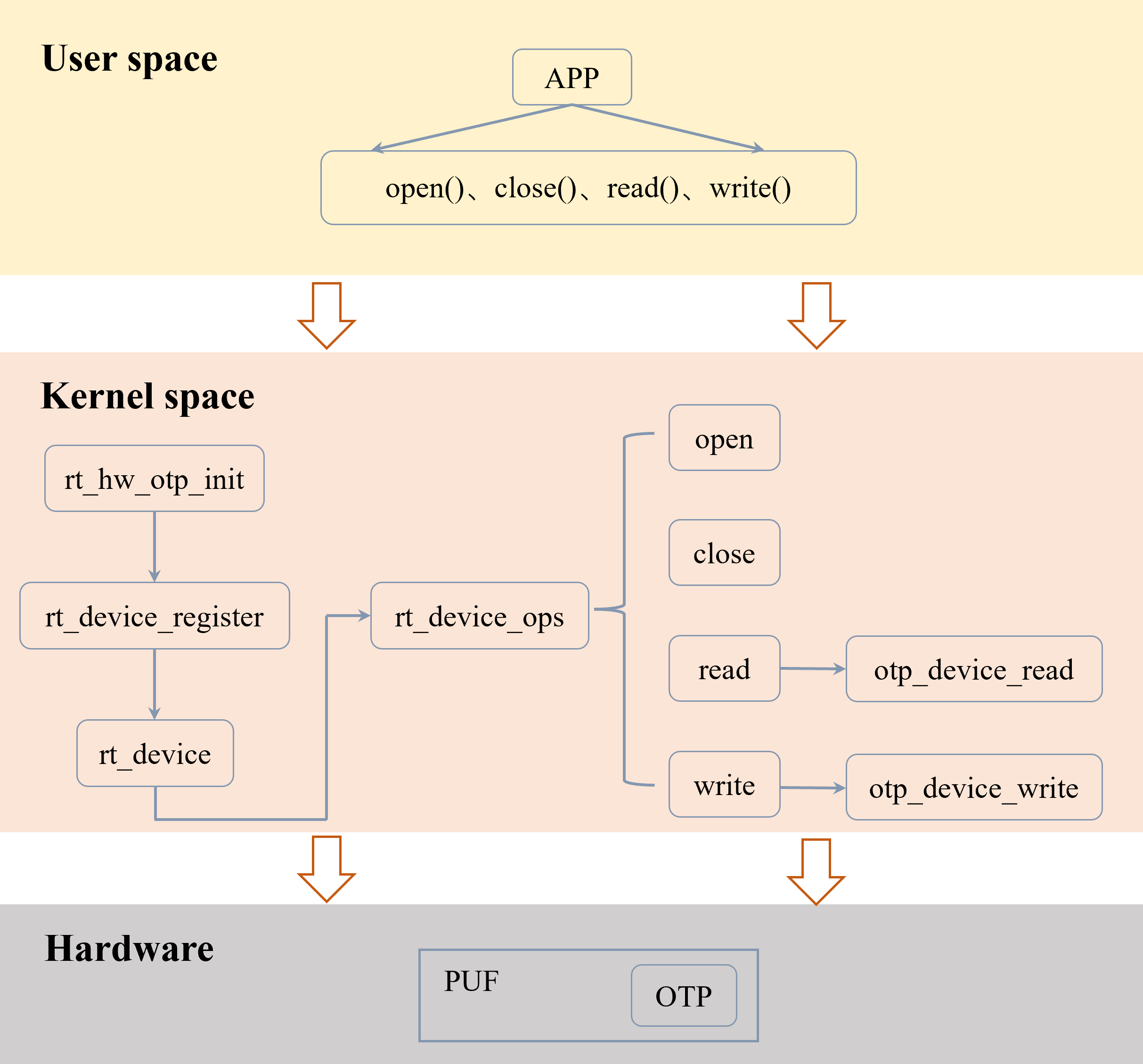

OTP 驱动结构如下图:
otp

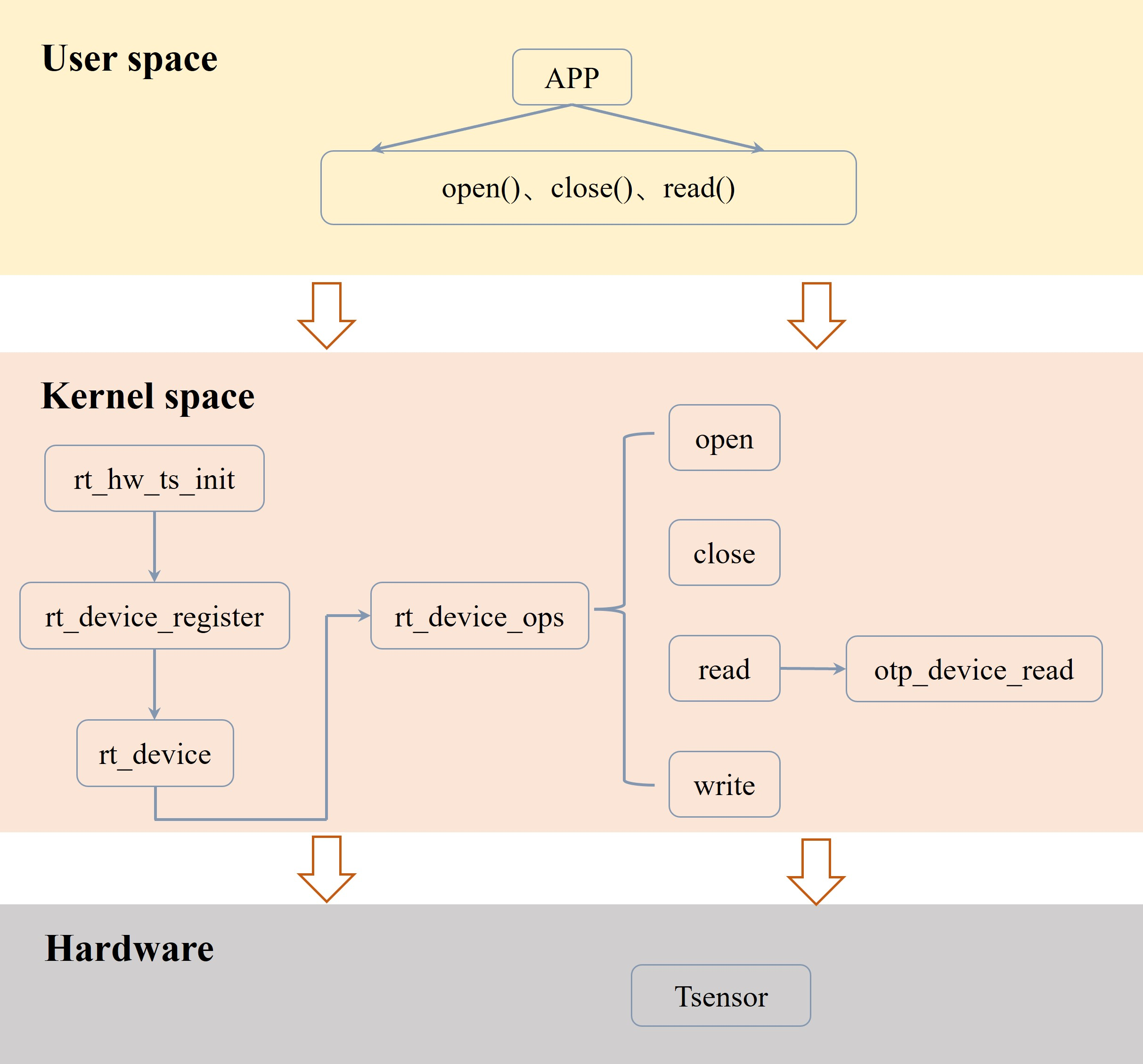

TS 驱动结构如下图所示:
tsensor

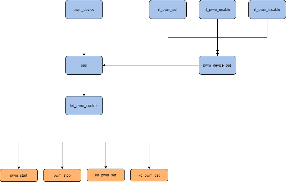

PWM 驱动结构如下图所示:
pwm

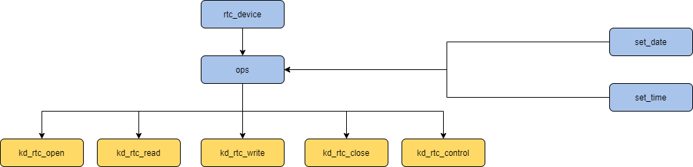

RTC 驱动结构如下图所示:
rtc

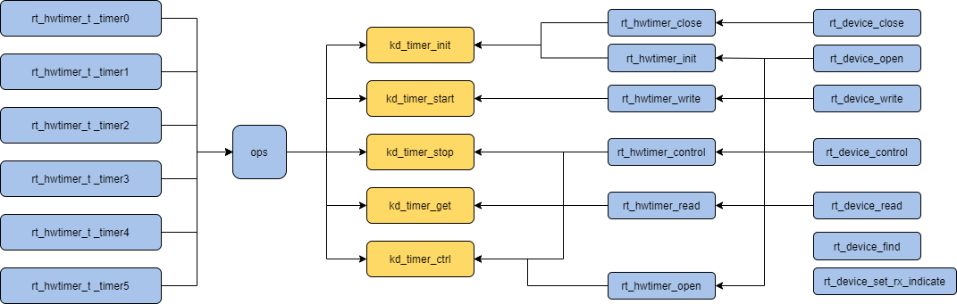

TIMER 驱动结构如下图所示:
timer

1.3.1 UART​
内核态程序使用uart​
  1. 通过设备节点找到设备句柄。
uart_dev = rt_device_find(“uart”)
  1. 以中断接收及轮询发送模式打开串口设备
rt_device_open(uart_dev, RT_DEVICE_FLAG_INT_RX)
  1. 设置接收回调函数
rt_device_set_rx_indicate(uart_dev,call_back)
  1. 发送字符串
rt_device_write(uart_dev, 0, str, (sizeof(str) - 1))
1.3.2 I2C​
内核态程序使用i2c​
  1. 通过总线名找到总线句柄
i2c_bus = rt_i2c_bus_device_find(I2C_NAME)
  1. 构建message
struct rt_i2c_msg msgs
msgs.addr = CHIP_ADDRESS;
msgs.flags = RT_I2C_WR;
msgs.buf = buf;
msgs.len = 2;
  1. 传输
rt_i2c_transfer(bus, &msgs, 1)
1.3.3 GPIO​
内核态程序使用gpio​
  1. 包含头文件
#include "drv_gpio.h"
  1. 设置关键输入输出模式
kd_pin_mode(LED_PIN_NUM1, GPIO_DM_OUTPUT) kd_pin_mode(KEY1_PIN_NUM, GPIO_DM_INPUT)
  1. 设置高低电平
kd_pin_write(LED_PIN_NUM1, GPIO_PV_LOW) kd_pin_write(LED_PIN_NUM1, GPIO_PV_HIGH)
  1. 读取电平
kd_pin_read(KEY1_PIN_NUM)
  1. 设置中断方式,绑定中断函数
kd_pin_attach_irq(KEY1_PIN_NUM,GPIO_PE_FALLING, key_irq, RT_NULL)
  1. 中断使能
kd_pin_irq_enable(KEY1_PIN_NUM, KD_GPIO_IRQ_ENABLE)
用户态程序使用gpio(仅读写)​
  1. 打开设备
gpio_fd = open("/dev/gpio", O_RDWR)
  1. 配置输入输出模式
ioctl(fd, GPIO_DM_OUTPUT, &mode33)
  1. 输出高低电平
ioctl(fd, GPIO_WRITE_HIGH, &mode33)
  1. 读取电平
ioctl(fd, GPIO_READ_VALUE, &mode27)
1.3.4 Hard-lock​
内核态使用hard-lock​
  1. 包含头文件
#include "drv_hardlock.h"
  1. 申请使用锁
kd_request_lock(rt_uint32_t num)
  1. 释放锁
kd_hardlock_unlock(rt_uint32_t num)
1.3.5 ADC​
1.3.5.1 用户态 msh 使用 adc​
用户通过 msh 来获取 adc 采样值的步骤如下:
  1. 在使用设备前,需要先查找设备是否存在,可以使用命令 adc probe 后面跟注册的 ADC 设备的名称。如下所示;
msh />adc probe adc probe adc success
  1. 使能设备的某个通道可以使用命令 adc enable 后面跟通道号;
msh />adc enable 0 adc channel 0 enables success
  1. 读取 ADC 设备某个通道的数据可以使用命令 adc read 后面跟通道号;
msh />adc read 0 adc channel 0 read value is 0x00000796
  1. 关闭设备的某个通道可以使用命令 adc enable 后面跟通道号;
msh />adc disable 0 adc channel 0 disable success
1.3.5.2 用户态程序使用 adc​
用户态程序中获取 adc 采样值的步骤如下:
  1. rt_device_find 查找 adc 设备。如下所示:
rt_device_t adc_dev; adc_dev = rt_device_find("adc");
  1. 通过设备句柄打开 adc 设备。如下所示:
ret = rt_device_open(adc_dev, RT_DEVICE_OFLAG_RDWR);
  1. 通过设备句柄使能 adc 设备的某个通道。如下所示:
uint32_t *p;
uint32_t channel = 0;
p = (uint32_t *)(intptr_t)channel;
ret = rt_device_control(adc_dev, 0, (void *)p);
  1. 通过设备句柄从 adc 读取数据。如下所示:
uint32_t reg_value;
rt_device_read(adc_dev, channel, (void *)&reg_value, sizeof(unsigned int));
  1. 当不再使用 adc 的某个通道时,通过设备句柄失能 adc 设备的某个通道;
uint32_t *p;
1.3.5.3 内核态程序使用 adc​
  1. 查找 adc 设备
应用程序根据 adc 设备名称获取设备句柄,进而可以操作 adc 设备,查找设备函数如下所示:
rt_device_t rt_device_find(const char* name);
  1. 使能 adc 通道
rt_err_t rt_adc_enable(rt_adc_device_t dev, rt_uint32_t channel);
  1. 读取 adc 通道采样值
rt_uint32_t rt_adc_read(rt_adc_device_t dev, rt_uint32_t channel);
  1. 关闭 adc 通道
rt_err_t rt_adc_disable(rt_adc_device_t dev, rt_uint32_t channel);
1.3.6 WDT​
1.3.6.1 用户态程序使用WDT​
  1. 打开设备节点
open(WDT_DEVICE_NAME, O_RDWR);
  1. 设置超时时间
ioctl(wdt_fd, CTRL_WDT_SET_TIMEOUT, &timeout);
  1. 启动看门狗计时
ioctl(wdt_fd, CTRL_WDT_START, NULL);
  1. 喂狗
ioctl(wdt_fd, CTRL_WDT_KEEPALIVE, NULL)
1.3.6.2 内核态程序使用WDT​
  1. 获取设备句柄
wdt_dev = rt_device_find(WDT_DEVICE_NAME);
  1. 初始化设备
rt_device_init(wdt_dev);
  1. 设置超时时间
rt_device_control(wdt_dev, KD_DEVICE_CTRL_WDT_SET_TIMEOUT, &timeout);
  1. 启动看门狗计时
rt_device_control(wdt_dev, KD_DEVICE_CTRL_WDT_START, RT_NULL);
  1. 喂狗
rt_device_control(wdt_dev, KD_DEVICE_CTRL_WDT_KEEPALIVE, RT_NULL);
1.3.7 OTP​
大核侧 OTP 驱动可以支持被内核态其它驱动调用、用户态应用程序调用等场景,下面,将分别介绍这两种应用场景下 OTP 驱动的使用方法、注意事项。
1.3.7.1 用户态程序使用 OTP​
在 rt-smart 中,应用程序通过 I/O 设备管理接口来访问硬件设备,当实现对应的设备驱动之后,应用程序就可以访问该硬件。Rt-smart 用户层通过操作 /dev/otp 来访问 OTP 硬件,用户态应用程序使用 OTP 时,可以通过 open、read、write 等操作来访问 otp 设备。用户态应用程序使用 OTP 的具体操作如下:
  1. 添加头文件 rtdevice.h;
  2. 应用程序根据设备名称获取设备句柄;
  3. 获得设备句柄之后,应用程序可以打开设备;
  4. 初始化参数,包括偏移量、缓冲区、大小;
  5. 通过设备句柄和参数值从 OTP 设备中读取/写入数据;
  6. 利用设备句柄关闭设备。
其中,snippet 代码如下所示:
#include <rtdevice.h>
#include <rtthread.h>
// 查找设备,获取句柄
otp_dev = rt_device_find(“otp”);
// 打开设备
ret = rt_device_open(otp_dev, RT_DEVICE_OFLAG_RDWR);
// 初始化读参数并从OTP空间读值,参数分别代表读取OTP的偏移量、要读取的字节长度、缓冲区
uint32_t pos = 0x0;
uint32_t size = 0xC00;
uint32_t buffer[768] = {0};
ret = rt_device_read(otp_dev, pos, (void *)buffer, size);
// 初始化写参数并写入OTP空间,参数分别代表写入OTP的偏移量、写入的字节长度、要写入的值
pos = 0x0;
size = 0x4;
buffer[0] = 0xff11ff11;
ret = rt_device_write(otp_dev, pos, (void *)buffer, size);
// 关闭设备
rt_device_close(otp_dev);
1.3.7.2 内核态程序使用 OTP​
在rt-smart中,内核态其它驱动程序想要读写 OTP 空间时,只需要调用 OTP 驱动提供的接口即可。具体的步骤如下所示:
  1. 添加头文件 drv_otp.h;
  2. 根据设备名称获取设备句柄;
  3. 初始化参数,包括偏移量、缓冲区、大小;
  4. 通过设备句柄和参数值从 OTP 设备中读取/写入数据;
    • otp_device_read
    • otp_device_write
其中,snippet 代码如下所示:
#include drv_otp.h
// 获取句柄
// 从(otp_read_base + 0x0)地址处读取0xC00字节的数据
uint32_t pos = 0x0;
ret = otp_device_read(otp_dev, pos, (void *)buf, size);
// 向(otp_write_base + 0x0)地址处写 0xff11ff11
pos = 0x0;
size = 0x4;
ret = otp_device_write(otp_dev, pos, (void *)buffer, size);
1.3.7.3 注意事项​
在使用读写 API 的时候,需要注意以下几个关键点:
  • 危险操作:OTP 空间为一次可编程的区域,bit 位一旦由0写为1,便不能恢复;
  • 读写偏移量:读操作和写操作的基地址是不同的,OTP 区域的可读空间范围为(otp_read_base + 0x0)~(otp_read_base + 0xc00),可写空间的长度为(otp_write_base + 0x0)~(otp_write_base + 0x200);
  • 读写size:size 是4的倍数。
1.3.8 TS​
大核侧 TS 驱动可以支持被内核态其它驱动调用、用户态应用程序调用等场景,下面,将分别介绍这两种应用场景下 TS 驱动的使用方法、注意事项。
1.3.8.1 用户态程序使用 TS​
在 rt-smart 中,应用程序通过 I/O 设备管理接口来访问硬件设备,当实现对应的设备驱动之后,应用程序就可以访问该硬件。Rt-smart 用户层通过操作 /dev/ts 来访问 TS 硬件,用户态应用程序使用 TS 时,可以通过 open、read、close 等操作来访问 ts 设备。用户态应用程序使用 TS 的具体操作如下:
  5. 通过设备句柄和参数值从 TS 设备中读取数据;
  6. 利用设备句柄关闭设备。
其中,snippet 代码如下所示:
// 查找设备,获取句柄
ts_dev = rt_device_find(“ts”);
// 打开设备
ret = rt_device_open(ts_dev, RT_DEVICE_OFLAG_RDWR);
// 初始化读参数并从TS设备中读值,参数分别代表读取TS的偏移量、要读取的字节长度、缓冲区
uint32_t pos = 0x0;
uint32_t size = 0x0;
uint32_t buffer[1] = {0};
ret = rt_device_read (ts_dev, pos, (void *)buffer, size);
ts_val = *(uint32_t *)buffer;
code = (double)(ts_val & 0xfff);
usleep(2600000);
if(ts_val >> 12)
temp = (1e-10 * pow(code, 4) * 1.01472 - 1e-6 * pow(code, 3) * 1.10063 + 4.36150 * 1e-3 * pow(code, 2) - 7.10128 * code + 3565.87);
printf("ts_val: 0x%x, TS = %lf C\n", ts_val, temp);
// 关闭设备
rt_device_close(ts_dev);
1.3.8.2 内核态程序使用 TS​
在rt-smart中,内核态其它驱动程序想要读芯片结温时,只需要调用 TS 驱动提供的接口即可。具体的步骤如下所示:
  1. 添加头文件 drv_ts.h;
  2. 根据设备名称获取设备句柄;
  4. 通过设备句柄和参数值从 TS 设备中读取温度数据;
    • ts_device_read
其中,snippet 代码如下所示:
#include drv_ts.h
// 查找设备,获取句柄
uint32_t pos = 0x0;
ret = ts_device_read (ts_dev, pos, (void *)buffer, size);
1.3.8.3 注意事项​
在调用API读TS温度的时候,需要注意以下几个关键点:
  • TS 驱动会读取 tsensor 寄存器,将寄存器的值返回,但是寄存器的值并不是真正的温度值,需要用数学公式做相应的转换,详细的公式信息如下:
// code为读取TS寄存器的值保留12位得到的结果,temp为芯片结温
code = ts_val & 0xfff;
1.3.9 PWM​
目前PWM驱动仅提供了从内核态的调用方法,使用方法如下:
1.3.9.1 内核态程序使用PWM​
pwm_demo:
pwm_dev = (struct rt_device_pwm *)rt_device_find(PWM_DEV_NAME);
/* 设置PWM周期和脉冲宽度 */
period = 100000; /* PWM周期, 单位为纳秒ns */
pulse = 50000; /* PWM正脉冲宽度值, 单位为纳秒ns */
rt_pwm_set(pwm_dev, PWM_DEV_CHANNEL_2, period, pulse);
period = 100000;
pulse = 25000;
rt_pwm_set(pwm_dev, PWM_DEV_CHANNEL_3, period, pulse);
period = 100000;
pulse = 75000;
rt_pwm_set(pwm_dev, PWM_DEV_CHANNEL_4, period, pulse);
/* 使能设备,同一路pwm的不同channel仅需任意channel使能一次 */
rt_pwm_enable(pwm_dev, PWM_DEV_CHANNEL_2);
rt_pwm_enable(pwm_dev, PWM_DEV_CHANNEL_4);
sleep(10);
/* disable 时同理 */
rt_pwm_disable(pwm_dev, PWM_DEV_CHANNEL_2);
rt_pwm_disable(pwm_dev, PWM_DEV_CHANNEL_4);
1.3.9.2 FinSH命令使用PWM​
设置 PWM 设备的某个通道的周期和占空比
msh />pwm_set pwm1 1 500000 5000
使能 PWM 设备的某个通道
msh />pwm_enable pwm1 1
关闭 PWM 设备的某个通道
msh />pwm_disable pwm1 1
1.3.9.3 注意事项​
K230共有6个PWM通道,其中channel 0 ~ 2(pwm 0 ~ 2)同属一路PWM,channel 3 ~ 5(pwm 3 ~ 5)通属一路PWM,在同时使用多通道PWM时,同属一路的PWM,仅需任意使能其中一个channel即可。 如 1.3.9.1 中的示例,channel3和channel4仅使能了channel4,此时channel3也被使能。
1.3.10 RTC​
1.3.10.1 内核态使用RTC​
RTC驱动提供了内核态的调用方法,使用方法如下:
time_t now;
rt_device_t device = RT_NULL;
device = rt_device_find(RTC_NAME);
rt_device_open(device, 0);
set_date(2024, 1, 1); //设置日期
set_time(12, 30, 0); //设置时间
while(1)
now = time(RT_NULL); //获取当前时间
rt_kprintf("%s\n", ctime(&now)); //打印
rt_thread_mdelay(1000);
如果要使用K230 RTC的中断功能,请参考以下示例:
void user_alarm_callback(void)
rt_kprintf("[ user alarm callback function. ]\n");
void alarm_rtc()
time_t now;
uint32_t i;
struct tm p_tm;
rt_device_t dev = RT_NULL;
struct rt_alarm * alarm = RT_NULL;
struct kd_alarm_setup setup;
dev = rt_device_find(RTC_NAME);
rt_device_open(dev, 0);
set_time(1, 1, 0);
gmtime_r(&now,&p_tm);
setup.flag = RTC_INT_TICK_SECOND; //秒级tick中断,每秒钟都会触发,请参考宏定义
setup.tm.tm_year = p_tm.tm_year;
setup.tm.tm_mon = p_tm.tm_mon;
setup.tm.tm_mday = p_tm.tm_mday;
setup.tm.tm_wday = p_tm.tm_wday;
setup.tm.tm_hour = p_tm.tm_hour;

1.3.11 TIMER​
1.3.11.1 内核态使用TIMER​
TIMER驱动提供了内核态的调用方法,使用方法如下:
static rt_err_t tmr_timeout_cb(rt_device_t dev, rt_size_t size)
rt_kprintf("hwtimer timeout callback fucntion @tick\n");
return RT_EOK;
/* 以下示例代码略去了函数调用的错误检查,仅供参考。*/
void test_hwtimer(void)
rt_hwtimerval_t timerval;
rt_hwtimer_mode_t mode;
rt_size_t tsize;
rt_uint32_t freq = 25000000; /* 计数频率 可选 12.5M 25M 50M 100M*/
tmr_dev_0 = rt_device_find("hwtimer0");
tmr_dev_1 = rt_device_find("hwtimer1");
rt_device_open(tmr_dev_0, RT_DEVICE_OFLAG_RDWR);
rt_device_open(tmr_dev_1, RT_DEVICE_OFLAG_RDWR);
/* 将 freq 所表示的计数频率向timer设置 */
rt_device_control(tmr_dev_0, HWTIMER_CTRL_FREQ_SET, &freq)
/* freq 不设置则驱动使用默认的计数频率 */
/* 绑定中断回调函数 */
rt_device_set_rx_indicate(tmr_dev_0, tmr_timeout_cb);
rt_device_set_rx_indicate(tmr_dev_1, tmr_timeout_cb);
timerval.sec = 10;
timerval.usec = 0;
tsize = sizeof(timerval);
mode = HWTIMER_MODE_ONESHOT;
rt_device_control(tmr_dev_0, HWTIMER_CTRL_MODE_SET, &mode);
/* 将计数时间向timer设置 */
rt_device_write(tmr_dev_0, 0, &timerval, tsize);
timerval.sec = 5;
timerval.usec = 0;
rt_device_control(tmr_dev_1, HWTIMER_CTRL_MODE_SET, &mode);
rt_device_write(tmr_dev_1, 0, &timerval, tsize);
while(1)
/* 获取当前计数值 */
rt_device_read(tmr_dev_0, 0, &timerval, sizeof(timerval));
rt_kprintf("Read timer0: Sec = %d, Usec = %d\n", timerval.sec, timerval.usec);
rt_device_read(tmr_dev_1, 0, &timerval, sizeof(timerval));
rt_kprintf("Read timer1: Sec = %d, Usec = %d\n", timerval.sec, timerval.usec);
1.3.11.2 注意事项​
设置freq计数频率时,只有12.5M 25M 50M 100M可供选择,不可设置其他数值,freq越大计数精度越高。

2.1.1 UART​
UART模块提供以下API:
2.1.1.1 rt_serial_init​
【描述】
初始化一个串口设备。
【语法】
rt_serial_init(struct rt_device *dev)
【参数】
参数名称描述输入/输出
dev设备句柄输入
【返回值】
返回值描述
RT_EOK成功
其他失败
2.1.1.2 rt_serial_open​
【描述】
打开一个串口设备。
【语法】
rt_serial_open(struct rt_device *dev, rt_uint16_t oflag)
【参数】
参数名称描述输入/输出
dev设备句柄输入
oflagRT_DEVICE_FLAG_INT_RX RT_DEVICE_FLAG_DMA_RX RT_DEVICE_FLAG_INT_TX RT_DEVICE_FLAG_DMA_TX输入
【返回值】
返回值描述
RT_EOK成功
-RT_EIO失败
2.1.1.3 rt_serial_close​
【描述】
关闭一个串口设备。
【语法】
rt_serial_close(struct rt_device *dev)
【参数】
参数名称描述输入/输出
dev设备句柄输入
【返回值】
返回值描述
RT_EOK成功
其他失败
2.1.1.4 rt_serial_read​
【描述】
读取串口数据。
【语法】
rt_serial_read(struct rt_device *dev, rt_off_t pos, void *buffer, rt_size_t size)
【参数】
参数名称描述输入/输出
dev设备句柄输入
pos偏移,设0即可输入
buffer用于装载数据的指针输入
size要读取的大小输入
【返回值】
返回值描述
rt_size_t读取到的字节数
2.1.1.5 rt_serial_write​
【描述】
发送串口数据。
【语法】
rt_serial_write(struct rt_device *dev, rt_off_t pos, void *buffer, rt_size_t size)
【参数】
参数名称描述输入/输出
dev设备句柄输入
pos偏移,设0即可输入
buffer将要写入数据的指针输入
size要写入的大小输入
【返回值】
返回值描述
rt_size_t写入的字节数
2.1.1.6 rt_serial_control​
【描述】
通过控制接口,应用程序可以对串口设备进行配置,如波特率、数据位、校验位、接收缓冲区大小、停止位等参数的修改。
【语法】
rt_serial_control(struct rt_device *dev, int cmd, void *args)
【参数】
参数名称描述输入/输出
dev设备句柄输入
cmd命令控制字,可取值:RT_DEVICE_CTRL_CONFIG输入
args控制的参数,可取类型: struct serial_configure输入
【返回值】
返回值描述
RT_EOK函数执行成功
-RT_ENOSYS执行失败,dev 为空
其他执行失败
【芯片差异】
无。
【需求】
头文件:rtdevice.h、rtthread.h
【注意】
无
【举例】
无
【相关主题】
无
2.1.2 I2C​
I2C模块提供以下API:
2.1.2.1 rt_i2c_bus_device_find​
【描述】
查找i2c总线。
【语法】
rt_i2c_bus_device_find(const char *bus_name)
【参数】
参数名称描述输入/输出
bus_nameI2C总线名字输入
【返回值】
返回值描述
rt_i2c_bus_device*函数执行成功,返回总线句柄
RT_NULL总线不存在
2.1.2.2 rt_i2c_master_send​
【描述】
向 I2C 从设备发送数据。
【语法】
rt_i2c_master_send(struct rt_i2c_bus_device *bus,
rt_uint16_t addr,
rt_uint16_t flags,
const rt_uint8_t *buf,
rt_uint32_t count);
【参数】
参数名称描述输入/输出
busI2c总线句柄输入
addrI2C 从设备地址输入
flags标志位,可为RT_I2C_WR RT_I2C_RD及之外的其他标志位,可以进行 `` 操作
buf待发送数据数据缓冲区输入
count待发送数据大小(单位:字节)输入
【返回值】
返回值描述
正值成功,返回发送的字节数
负值失败
2.1.2.3 rt_i2c_master_recv​
【描述】
向 I2C 从设备发送数据。
【语法】
rt_i2c_master_recv(struct rt_i2c_bus_device *bus,
rt_uint16_t addr,
rt_uint16_t flags,
rt_uint8_t *buf,
rt_uint32_t count)
【参数】
参数名称描述输入/输出
busI2c总线句柄输入
addrI2C 从设备地址输入
buf接收数据数据缓冲区输入
count接收数据大小(单位:字节)输入
【返回值】
返回值描述
正值成功,返回接收到的字节数
负值失败
2.1.2.4 rt_i2c_transfer​
【描述】
向 I2C 从设备发送数据。
【语法】
rt_i2c_transfer(struct rt_i2c_bus_device *bus,
struct rt_i2c_msg msgs[],
rt_uint32_t num)
【参数】
参数名称描述输入/输出
busI2c总线句柄输入
msg待传输的消息数组指针输入
num消息数组的元素个数输入
【返回值】
返回值描述
0失败,总线不支持的操作
正值成功,返回传输msg的数量
-RT_EIO传输失败
【芯片差异】
无。
【需求】
头文件:drivers/i2c.h
【注意】
无
【举例】
无
【相关主题】
无

2.1.4 Hard-lock​
Hard-lock模块提供以下API:
2.1.4.1 kd_request_lock​
【描述】
申请使用锁。
【语法】
【参数】
参数名称描述输入/输出
num锁编号。0~127输入
【返回值】
返回值描述
0申请成功
-1申请失败
2.1.4.2 kd_hardlock_lock​
【描述】
加锁。
【语法】
kd_hardlock_lock (rt_uint32_t num)
【参数】
参数名称描述输入/输出
num锁编号。0~127输入
【返回值】
返回值描述
0加锁成功
-1锁正在加锁状态,本次无法加锁
2.1.4.3 kd_hardlock_unlock​
【描述】
加锁。
【语法】
kd_hardlock_unlock (rt_uint32_t num)
【参数】
参数名称描述输入/输出
num锁编号。0~127输入
【返回值】
返回值描述
无返回值
【芯片差异】
无。
【需求】
头文件:drv_hardlock.h
【注意】
无
【举例】
无
【相关主题】

2.1.5 ADC​
ADC 模块提供以下API:
2.1.5.1 rt_device_find​
【描述】
应用程序根据 ADC 设备名称获取设备句柄,进而可以操作 ADC 设备。
【语法】
【参数】
参数名称描述输入/输出
nameadc 设备名称输入
【返回值】
返回值描述
设备句柄查找到对应设备将返回相应的设备句柄
RT_NULL没有找到设备
【芯片差异】
无。
【需求】
  • 头文件:rtdevice.h、rtthread.h
【注意】
无
【举例】
无
【相关主题】
无
2.1.5.2 rt_adc_enable​
【描述】
在读取 adc 设备数据前需要先使能设备,通过此函数使能 adc。
【语法】
【参数】
参数名称描述输入/输出
devadc 设备句柄输入
channeladc 通道输入
【返回值】
返回值描述
RT_EOK成功
-RT_ENOSYS失败,设备操作方法为空
其他错误码失败
【芯片差异】
无。
【需求】
【注意】
无
【举例】
无
【相关主题】
无
2.1.5.3 rt_adc_read​
【描述】
读取 adc 通道采样值可通过此函数完成。
【语法】
rt_err_t rt_adc_read(rt_adc_device_t dev, rt_uint32_t channel);
【参数】
参数名称描述输入/输出
devadc 设备句柄输入
channeladc 通道输入
【返回值】
返回值描述
读取的数值读取的数值
【芯片差异】
无。
【需求】
【注意】
无
【举例】
无
【相关主题】
无
2.1.5.4 rt_adc_disable​
【描述】
关闭 adc 通道可通过此函数完成。
【语法】
【参数】
参数名称描述输入/输出
devadc 设备句柄输入
channeladc 通道输入
【返回值】
返回值描述
RT_EOK成功
其他错误码失败
【芯片差异】
无。
【需求】
【注意】
无
【举例】
无
【相关主题】
无
2.1.6 WDT​
WDT 模块提供以下API:
2.1.6.1 rt_device_find​
【描述】
应用程序根据 WDT 设备名称获取设备句柄,进而可以操作 WDT 设备。
【语法】
【参数】
参数名称描述输入/输出
namewdt 设备名称输入
【返回值】
返回值描述
RT_NULL没有找到设备
【芯片差异】
无。
【需求】
【注意】
无
【举例】
无
【相关主题】
无
2.1.6.2 rt_device_init​
【描述】
初始化 WDT 设备,主要是对timeout table的初始化。
【语法】
rt_err_t rt_device_init(rt_device_t dev)
【参数】
参数名称描述输入/输出
devwdt 设备句柄输入
【返回值】
返回值描述
RT_EOK初始化成功
【芯片差异】
无。
【需求】
  • 头文件:rtthread.h
【注意】
无
【举例】
无
【相关主题】
无
2.1.6.3 rt_device_control​
【描述】
功能型函数,根据传入cmd不同可以向下调用不同功能,类似用户层ioctl的功能。
【语法】
rt_err_t rt_device_control(rt_device_t dev, int cmd, void *arg)
【参数】
参数名称描述输入/输出
devwdt 设备句柄输入
cmdwdt contrl函数宏定义输入
arg传入的数据的指针输入
【返回值】
返回值描述
RT_EOK功能调用成功
RT_EINVAL传入cmd无效
RT_ENOSYS驱动无contrl接口
【芯片差异】
无。
【需求】
  • 头文件:rtthread.h
【注意】
无
【举例】
无
【相关主题】
无
2.1.7 OTP​
大核 rt-smart 中,OTP 模块主要提供了以下 API:
2.1.7.1 otp_device_read​
【描述】
读 OTP 空间,可读范围:偏移量 0x0~0xbfc,size 为 0xc00。
【语法】
otp_device_read(rt_device_t dev, rt_off_t pos, void *buffer, rt_size_t size);
【参数】
参数名称描述输入/输出
dev设备句柄输入
pos要读取地址的偏移量输入
buffer内存缓冲区指针,读取的数据将会被保存在缓冲区中输出
size读取数据的大小(byte)输入
【返回值】
返回值描述
读到数据的实际大小以字节 byte 为单位
0读取失败,参考错误码定义
【芯片差异】
无
【需求】
  • 头文件:drv_otp.h
  • 库文件:无
【注意】
无
【举例】
无
【相关主题】
无
2.1.7.2 otp_device_write​
【描述】
写 OTP 空间,可写范围:偏移量 0x0~0x1fc,size 为 0x200。
【语法】
otp_device_write(rt_device_t dev, rt_off_t pos, const void *buffer, rt_size_t size);
【参数】
参数名称描述输入/输出
dev设备句柄输入
pos要写入数据的偏移量输入
buffer内存缓冲区指针,放置要写入的数据输出
size吸入数据的大小(byte)输入
【返回值】
返回值描述
写入数据的实际大小以字节 byte 为单位
0写入失败,参考错误码定义
【芯片差异】
无
【需求】
  • 头文件:drv_otp.h
  • 库文件:无
【注意】
无
【举例】
无
【相关主题】
无
2.1.8 TS​
大核 rt-smart 中,TS 模块主要提供了以下 API:
2.1.8.1 ts_device_read​
【描述】
读芯片结温。
【语法】
ts_device_read(rt_device_t dev, rt_off_t pos, void *buffer, rt_size_t size);
【参数】
参数名称描述输入/输出
dev设备句柄输入
pos要读取地址的偏移量,设置为0输入
size读取数据的大小(byte),设置为0输入
【返回值】
返回值描述
0读取失败,参考错误码定义
【芯片差异】
无
【需求】
  • 头文件:drv_ts.h
  • 库文件:无
【注意】
无
【举例】
无
【相关主题】
无
2.1.9 PWM​
PWM模块提供以下内核态API:
2.1.9.1 rt_pwm_set​
【描述】
设置PWM设备的周期和正脉冲宽度。
【语法】
rt_pwm_set(struct rt_device_pwm *device, int channel, rt_uint32_t period, rt_uint32_t pulse)
【参数】
参数名称描述输入/输出
devicePWM 设备句柄输入
channelpwm通道号输入
periodpwm周期(ns)输入
pulsepwm正脉冲宽度(ns)输入
【返回值】
返回值描述
RT_EOK成功
-RT_EIOdevice 为空
-RT_ENOSYS设备操作方法为空
其他错误码执行失败
【芯片差异】
无。
【需求】
  • 头文件:drivers/rt_drv_pwm.h
【注意】
无
【举例】
无
【相关主题】
无
2.1.9.2 rt_pwm_enable​
【描述】
使能 PWM 设备。
【语法】
rt_err_t rt_pwm_enable(struct rt_device_pwm *device, int channel);
【参数】
参数名称描述输入/输出
devicePWM 设备句柄输入
channelpwm通道号输入
【返回值】
返回值描述
RT_EOK设备使能成功
-RT_ENOSYS设备操作方法为空
其他错误码设备使能失败
【芯片差异】
无。
【需求】
【注意】
无
【举例】
无
【相关主题】
无
2.1.9.3 rt_pwm_disable​
【描述】
关闭 PWM 设备对应通道。
【语法】
rt_err_t rt_pwm_disable(struct rt_device_pwm *device, int channel);
【参数】
参数名称描述输入/输出
devicePWM 设备句柄输入
channelpwm通道号输入
【返回值】
返回值描述
RT_EOK设备关闭成功
-RT_EIO设备句柄为空
其他错误码设备关闭失败
【芯片差异】
无。
【需求】
【注意】
无
【举例】
无
【相关主题】
无
2.1.10 RTC​
PWM模块提供以下内核态API:
2.1.10.1 set_date​
【描述】
设置日期,年、月、日。
【语法】
rt_err_t set_date(rt_uint32_t year, rt_uint32_t month, rt_uint32_t day)
【参数】
参数名称描述输入/输出
year待设置的年份输入
month待设置的月份输入
day待设置的日输入
【返回值】
返回值描述
RT_EOK设置成功
-RT_ERROR失败,没有找到 rtc 设备
其他错误码失败
【芯片差异】
无。
【需求】
  • 头文件:time.h
【注意】
无
【举例】
无
【相关主题】
无
2.1.10.2 set_time​
【描述】
设置日期,年、月、日。
【语法】
rt_err_t set_time(rt_uint32_t hour, rt_uint32_t minute, rt_uint32_t second)
【参数】
参数名称描述输入/输出
hour待设置的时输入
minute待设置的分输入
second待设置的秒输入
【返回值】
返回值描述
RT_EOK设置成功
其他错误码失败
【芯片差异】
无。
【需求】
  • 头文件:time.h
【注意】
无
【举例】
无
【相关主题】
无

2.2.3 OTP​
OTP 模块在用户态提供以下API:
2.2.3.1 rt_device_find​
【描述】
查找设备。该函数通过指定的名称查找设备。应用程序根据设备名称获取设备句柄,进而可以操作设备。
【语法】
rt_device_t rt_device_find(const char *name);
【参数】
参数名称描述输入/输出
name设备的名称。输入
【返回值】
返回值描述
rt_device_t成功返回设备句柄
RT_NULL失败返回 RT_NULL
【芯片差异】
无。
【需求】
【注意】
无
【举例】
无
【相关主题】
无
2.2.3.2 rt_device_open​
【描述】
打开设备。通过设备句柄,应用程序可以打开和关闭设备,打开设备时会检测设备是否已经初始化,没有初始化则会默认调用初始化接口初始化设备。
【语法】
rt_err_t rt_device_open(rt_device_t dev, rt_uint16_t oflag);
【参数】
参数名称描述输入/输出
dev设备句柄输入
oflag设备的打开模式标志位,支持 RT_DEVICE_FLAG_RDWR输入
【返回值】
返回值描述
RT_EOK成功返回 RT_EOK
rt 错误码失败返回错误码
【芯片差异】
无
【需求】
【注意】
无
【举例】
无
【相关主题】
无
2.2.3.3 rt_device_read​
【描述】
从 OTP 设备中读取数据,可读范围:偏移量 0x0~0xbfc,size 为 0xc00。
【语法】
rt_size_t rt_device_read(rt_device_t dev, rt_off_t pos, void *buffer, rt_size_t size);
【参数】
参数名称描述输入/输出
dev设备句柄。在这里使用获取的 otp 设备句柄输入
pos读取的偏移量。在这里对应要读取地址的偏移量输入
buffer用于保存读取数据的数据缓冲区。在这里应该使用一个 32 位无符号数输出
size缓冲区的大小。在这里对应读取数据的大小(bytes)输入
【返回值】
返回值描述
rt_size_t成功则返回实际读取的大小,以字节为单位
0失败则返回 0
【芯片差异】
无
【需求】
【注意】
无
【举例】
无
【相关主题】
无
2.2.3.4 rt_device_write​
【描述】
向 OTP 设备中写入数据,可写范围:偏移量 0x0~0x1fc,size 为 0x200。
【语法】
rt_size_t otp_device_write(rt_device_t dev, rt_off_t pos, const void *buffer, rt_size_t size);
【参数】
参数名称描述输入/输出
pos偏移量。在这里对应要写入数据的偏移量输入
buffer用于保存读取数据的数据缓冲区。放置要写入的数据输出
size缓冲区的大小。在这里对应写入数据的大小(bytes)输入
【返回值】
返回值描述
rt_size_t成功则返回实际写入数据的大小,以字节为单位
0失败则返回 0
【芯片差异】
无
【需求】
【注意】
无
【举例】
无
【相关主题】
无
2.2.3.5 rt_device_close​
【描述】
关闭设备。
【语法】
rt_err_t rt_device_close(rt_device_t dev);
【参数】
参数名称描述输入/输出
【返回值】
返回值描述
rt_err_t成功则关闭设备
错误码失败则返回错误码
【芯片差异】
无
【需求】
【注意】
无
【举例】
无
【相关主题】
无
