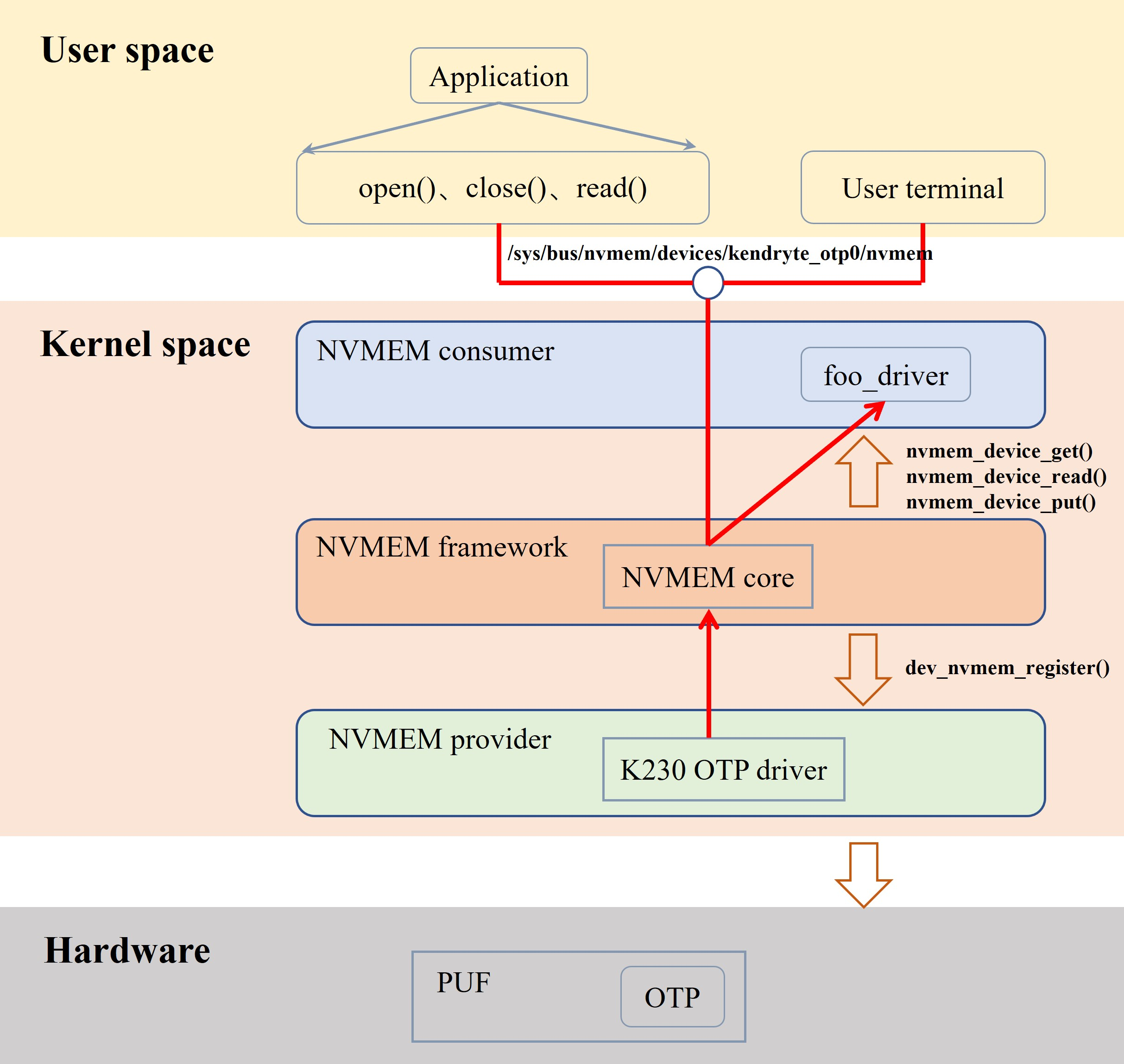

OTP 集成在安全模块 PUF 中,为整个 SoC 提供安全存储功能,保护根密钥和启动代码等关键数据不被攻击者破坏。小核侧 OTP 驱动主要提供读功能,可读区域为包括生产信息在内的 24Kbits 空间。Linux 侧 OTP 驱动挂载在 nvmem 框架上,具体的框架结构如下图所示:
otp

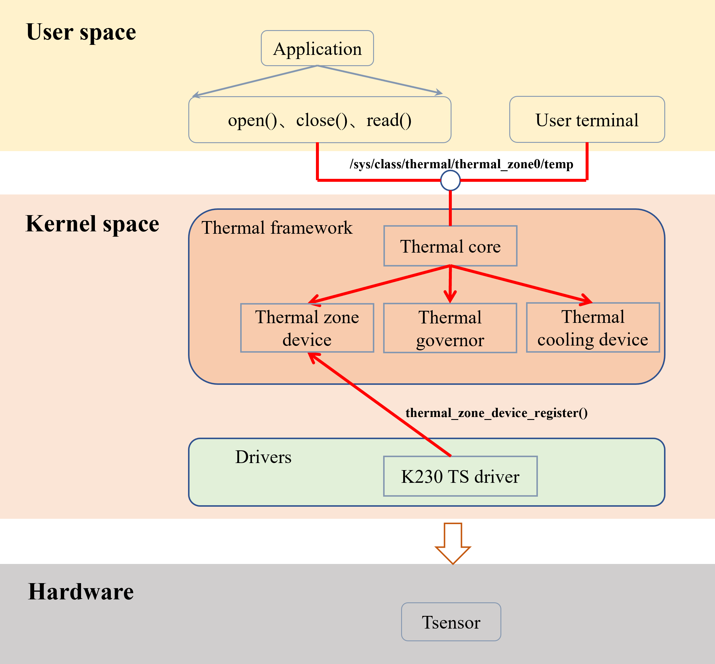

大核侧 TS 驱动主要提供读功能,在读 TS 之前,首先需要配置 TS 寄存器使能信号、输出模式,然后才能读出芯片的结温。另外,TS 寄存器每 2.6s 读取一次芯片结温。Rt-smart 侧 TS 驱动的结构如下图所示:
ts

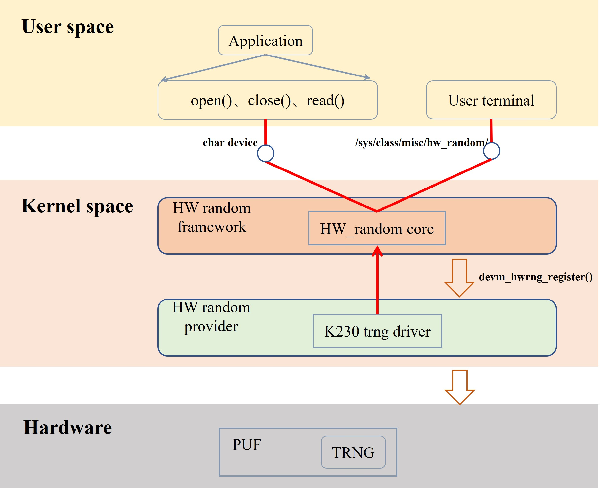

TRNG 集成在安全模块 PUF 中,为整个 SoC 提供真随机数功能,保护根密钥和启动代码等关键数据不被攻击者破坏。小核侧 TRNG 驱动主要提供读功能,TRNG 驱动挂载在 HW random 框架上,具体的框架结构如下图所示:
trng

用户可通过 sysfs 来访问 OTP 硬件,还可以通过运行用户态程序读取 OTP 空间。
2.6.1 sysfs 文件系统​
Linux 内核使用 sysfs 文件系统,它的作用是将设备和驱动程序的信息导出到用户空间,方便了用户读取设备信息,同时支持修改和调整。Sysfs 虚拟文件系统一般被挂载在 /sys 目录下。OTP 一旦被注册到 Linux 中的 NVMEM 框架中之后,通过 sysfs 虚拟文件系统,可以很容易查看到 OTP 的信息。
OTP sysfs位于 /sys/bus/nvmem/devices/kendryte_otp0/ 目录下,文件结构如下:
|-- nvmem
|-- of_node -> ../../../../../../firmware/devicetree/base/soc/security/otp@91214000
|-- subsystem -> ../../../../../../bus/nvmem
|-- type
|-- uevent
启动 Linux 之后,运行下列命令:
[root@canaan ~ ]# hexdump -C -v /sys/bus/nvmem/devices/kendryte_otp0/nvmem
00000000 ff ff ff ff ff ff ff ff ff ff ff ff ff ff ff ff |................|
00000010 ff ff ff ff ff ff ff ff ff ff ff ff ff ff ff ff |................|
00000020 ff ff ff ff ff ff ff ff ff ff ff ff ff ff ff ff |................|
00000030 ff ff ff ff ff ff ff ff ff ff ff ff ff ff ff ff |................|
00000040 ff ff ff ff ff ff ff ff ff ff ff ff ff ff ff ff |................|
00000050 ff ff ff ff ff ff ff ff ff ff ff ff ff ff ff ff |................|
00000060 ff ff ff ff ff ff ff ff ff ff ff ff ff ff ff ff |................|
00000070 ff ff ff ff ff ff ff ff ff ff ff ff ff ff ff ff |................|
00000080 00 02 00 00 50 02 00 00 00 01 00 00 00 00 00 00 |....P...........|
00000090 00 00 00 00 00 00 00 00 00 00 00 00 00 00 00 00 |................|
000000a0 00 00 00 00 00 00 00 00 00 00 00 00 00 00 00 00 |................|
或者,利用 dd 命令:
[root@canaan ~ ]# dd if=/sys/bus/nvmem/devices/kendryte_otp0/nvmem of=/tmp/file
6+0 records in
6+0 records out
[root@canaan ~ ]# hexdump -C -v /tmp/file
2.6.2 用户态访问 OTP​
编写一个用户态应用程序,用户态应用程序通过标准的系统调用open()、close()、read()等函数陷入到内核态,最终会调用 OTP 驱动中注册的接口中,以测试 OTP 功能。
目前用户态应用程序已经编写完成,生成的可执行文件在 /usr/bin/otp_test_demo 目录下。
运行步骤如下:
  1. 进入应用程序 demo 目录;
  2. 在 demo 目录下运行 otp demo,读取长度作为参数;
  3. 执行 otp demo。
  4. 改变读取长度(长度范围:1~768),重新执行 otp demo。

2.7 TS API 参考​
用户可通过 sysfs 来访问 TS 硬件,还可以通过运行用户态程序读取芯片结温。
2.7.1 sysfs 文件系统​
Linux 内核使用 sysfs 文件系统,它的作用是将设备和驱动程序的信息导出到用户空间,方便了用户读取设备信息,同时支持修改和调整。sysfs 虚拟文件系统一般被挂载在 /sys 目录下。TS 一旦被注册到 Linux 中的 Thermal 框架中之后,通过 sysfs 虚拟文件系统,可以很容易查看到 TS 的信息。
TS sysfs位于 /sys/class/thermal/thermal_zone0/ 目录下,文件结构如下:
|-- available_policies
|-- integral_cutoff
|-- k_d
|-- k_i
|-- k_po
|-- k_pu
|-- mode
|-- offset
|-- passive
|-- policy
|-- slope
|-- subsystem -> ../../../../class/thermal
|-- sustainable_power
|-- temp
|-- type
|-- uevent
启动 Linux 之后,运行下列命令:
[root@canaan ~ ]#cat /sys/class/thermal/thermal_zone0/temp
7182
7182 这个值表示的含义为:读取 tsensor 寄存器的值,并没有做任何数学运算。相应的数学表达式如下:
code = ts_val & 0xfff;
temp = (1e-10 * pow(code, 4) * 1.01472 - 1e-6 * pow(code, 3) * 1.10063 + 4.36150 * 1e-3 * pow(code, 2) - 7.10128 * code + 3565.87);
  • ts_val:实际读取 TS 寄存器的值;
  • code:TS 寄存器的值保留低12位得到的结果;
  • temp:计算得到的温度值。
2.7.2 用户态访问 TS​
编写一个用户态应用程序,用户态应用程序通过标准的系统调用open()、close()、read()等函数陷入到内核态,最终会调用 TS 驱动中注册的接口中,以测试 TS 功能。
目前用户态应用程序已经编写完成,生成的可执行文件在 /usr/bin/ts_test_demo 目录下。
运行步骤如下:
  1. 进入应用程序 demo 目录;
  2. 在 demo 目录下运行 ts demo,循环次数作为参数;
  3. 执行 ts demo。
  4. 改变循环次数,重新执行 ts demo。
启动小核Linux之后,运行下列命令:
[root@canaan ~ ]#cd /usr/bin/
[root@canaan /usr/bin ]#./ts_test_demo 5
ts_val: 0x1c08, TS = 42.176993 C
ts_val: 0x1c07, TS = 41.875168 C
ts_val: 0x1c06, TS = 41.573277 C
ts_val: 0x1c0a, TS = 42.780447 C
[root@canaan ~ ]#
2.8 TRNG API 参考​
用户可通过 sysfs 来访问 TRNG 硬件,还可以通过运行用户态程序读取真随机数。
2.8.1 sysfs 文件系统​
Linux 内核使用 sysfs 文件系统,它的作用是将设备和驱动程序的信息导出到用户空间,方便了用户读取设备信息,同时支持修改和调整。sysfs 虚拟文件系统一般被挂载在 /sys 目录下。TRNG 一旦被注册到 Linux 中的 HW random 框架中之后,通过 sysfs 虚拟文件系统,可以很容易查看到 TRNG 的信息。
TRNG sysfs位于 /sys/class/misc/hw_random/ 目录下,文件结构如下:
|-- dev
|-- rng_available
|-- rng_current
|-- rng_selected
|-- subsystem -> ../../../../class/misc
|-- uevent
启动 Linux 之后,运行下列命令:
[root@canaan ~ ]# cat /sys/class/misc/hw_random/rng_current
91213000.trng
[root@canaan ~ ]# cat /sys/class/misc/hw_random/rng_available
91213000.trng
2.8.2 用户态访问 TRNG​
编写一个用户态应用程序,用户态应用程序通过标准的系统调用open()、close()、read()等函数陷入到内核态,最终会调用 TRNG 驱动中注册的接口中,查看每次读取得到的数据是否不一致,从而测试 TRNG 的功能。
目前用户态应用程序已经编写完成,生成的可执行文件在 /usr/bin/trng_test_demo 目录下。
运行步骤如下:
  1. 进入应用程序 demo 目录;
  2. 在 demo 目录下运行 trng demo;
  3. 执行 trng demo。
  4. 重复执行 trng demo,查看每次读取的随机数是否一致。
启动小核Linux之后,运行下列命令:
[root@canaan /usr/bin ]#./trng_test_demo
2C 10 B3 29 C3 98 10 41 3C 2A 90 75 EB C4 61 A5
6E AB 46 DD C1 7D FC 97 65 02 0C 58 1E A1 80 B9
[root@canaan ~ ]#
默认每次打印16个字节的随机数,每次打印的随机数不同。
