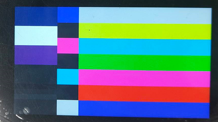

2.2 video图层输出smpte彩条,颜色空间为NV12​
具体指令如下所示:
modetest -M canaan-drm -D 0 -a -s 38@36:1080x1920-30 -P 31@36:1080x1920@NV12 -v -F smpte
下图所示为LCD显示内容:
显示内容

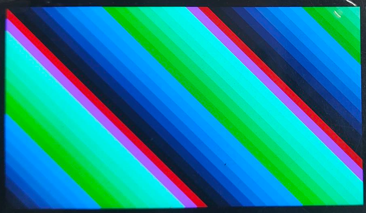

2.3 OSD图层输出tiles彩条,颜色空间为AR24,即ARGB8888​
具体指令如下
modetest -M canaan-drm -D 0 -a -s 38@36:1080x1920-30 -P 32@36:1080x1920@AR24 -v -F tiles
下图所示为LCD显示内容:
显示内容
2.4 OSD图层输出tiles彩条,颜色空间为RG16,即RGB565​
具体指令如下所示:
modetest -M canaan-drm -D 0 -a -s 38@36:1080x1920-30 -P 32@36:1080x1920@RG16 -v -F tiles
下图所示为LCD显示内容:
显示内容
