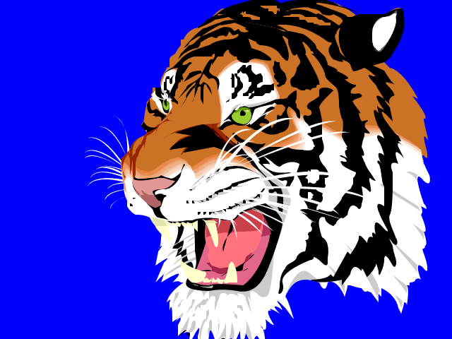

6.1 tiger
这是一个绘制老虎图像的示例,运行后会在当前目录下生成 tiger.png。

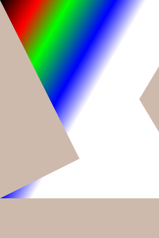

6.2 linearGrad
这是一个线性渐变的图像示例,运行后会在当前目录下生成 linearGrad.png。

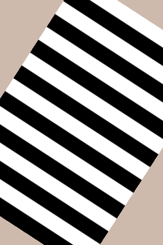

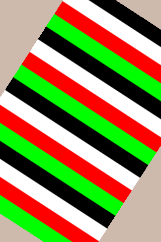

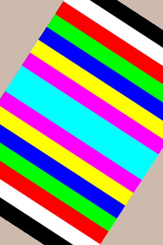

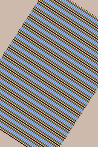

6.3 imgIndex
这是一个使用了颜色查找表的示例,运行后会在当前目录下生成 imgIndex1.png、imgIndex2.png、imgIndex4.png 和 imgIndex8.png,分别使用了不同数量的颜色索引。
