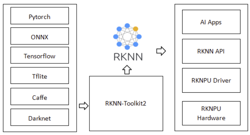

RKNN 软件栈可帮助用户将 AI 模型快速部署到 Rockchip 芯片上,整体框架如下:
image-20250813182852924 为了使用 RKNPU,用户需先在电脑上运行 RKNN-Toolkit2,将训练好的模型转换成 RKNN 格式,然后在开发板上通过 RKNN C API 或 Python API 进行推理。
RKNN-Toolkit2:一个软件开发套件,用于在 PC 和 Rockchip NPU 平台上完成模型转换、推理及性能评估。
RKNN-Toolkit-Lite2:提供面向 Rockchip NPU 平台的 Python 编程接口,帮助用户部署 RKNN 模型并加速 AI 应用落地。
RKNN Runtime:提供面向 Rockchip NPU 平台的 C/C++ 编程接口,帮助用户部署 RKNN 模型并加速 AI 应用落地。
RKNPU 内核驱动:负责与 NPU 硬件交互,已开源,可在 Rockchip 内核代码中找到。

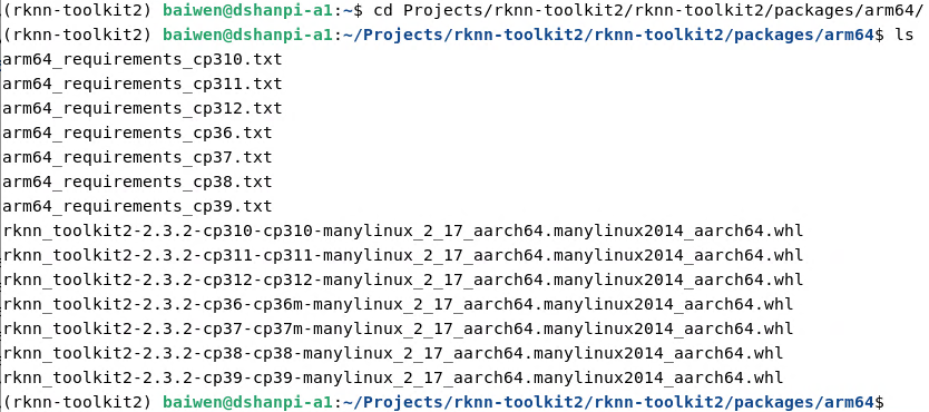

1.激活rknn-toolkit2环境,进入RKNN-Toolkit2仓库目录
cd ~/Projects/rknn-toolkit2/rknn-toolkit2/packages/arm64/
image-20250814111857679
2.根据架构平台和 Python 版本安装依赖
#安装编译依赖
conda install compilers cmake
#安装RKNN依赖
pip install -r arm64_requirements_cp38.txt
如果是国内用户可使用国内源:pip install -r arm64_requirements_cp38.txt -i https://pypi.tuna.tsinghua.edu.cn/simple
3.安装rknn_toolkit2
pip install ./rknn_toolkit2-2.3.2-cp38-cp38-manylinux_2_17_aarch64.manylinux2014_aarch64.whl

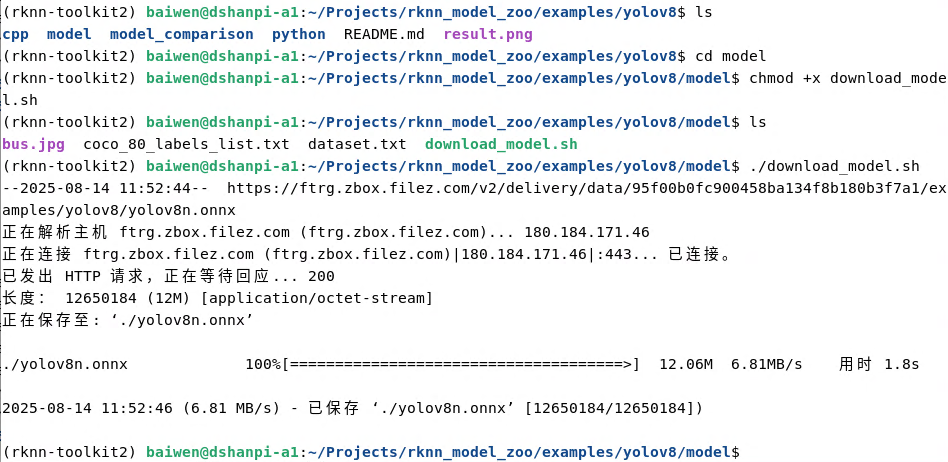

1.激活rknn-toolkit2环境,进入模型仓库路径,这里以yolov8为例:
cd ~/Projects/rknn_model_zoo/examples/yolov8
2.获取模型
cd model
chmod +x download_model.sh
./download_model.sh
image-20250814115303032
下载完成后可以在当前目录下看到yolov8n.onnx文件。
