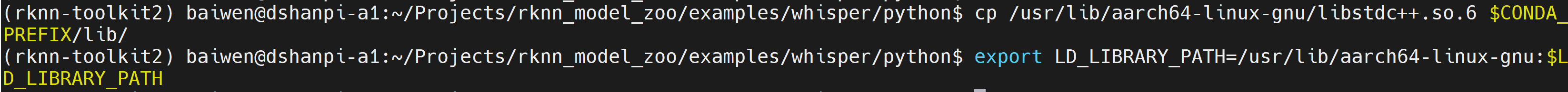

2.激活rknn-toolkit2环境
conda activate rknn-toolkit2
3.让 conda 环境优先使用系统库
cp /usr/lib/aarch64-linux-gnu/libstdc++.so.6 $CONDA_PREFIX/lib/
export LD_LIBRARY_PATH=/usr/lib/aarch64-linux-gnu:$LD_LIBRARY_PATH
