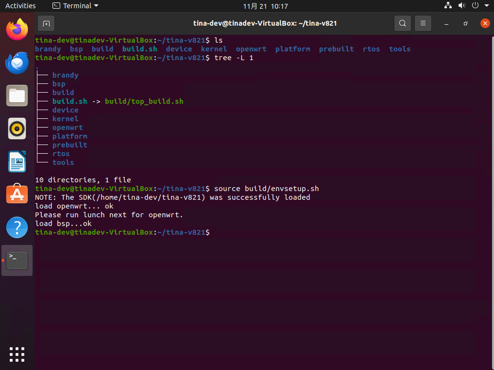

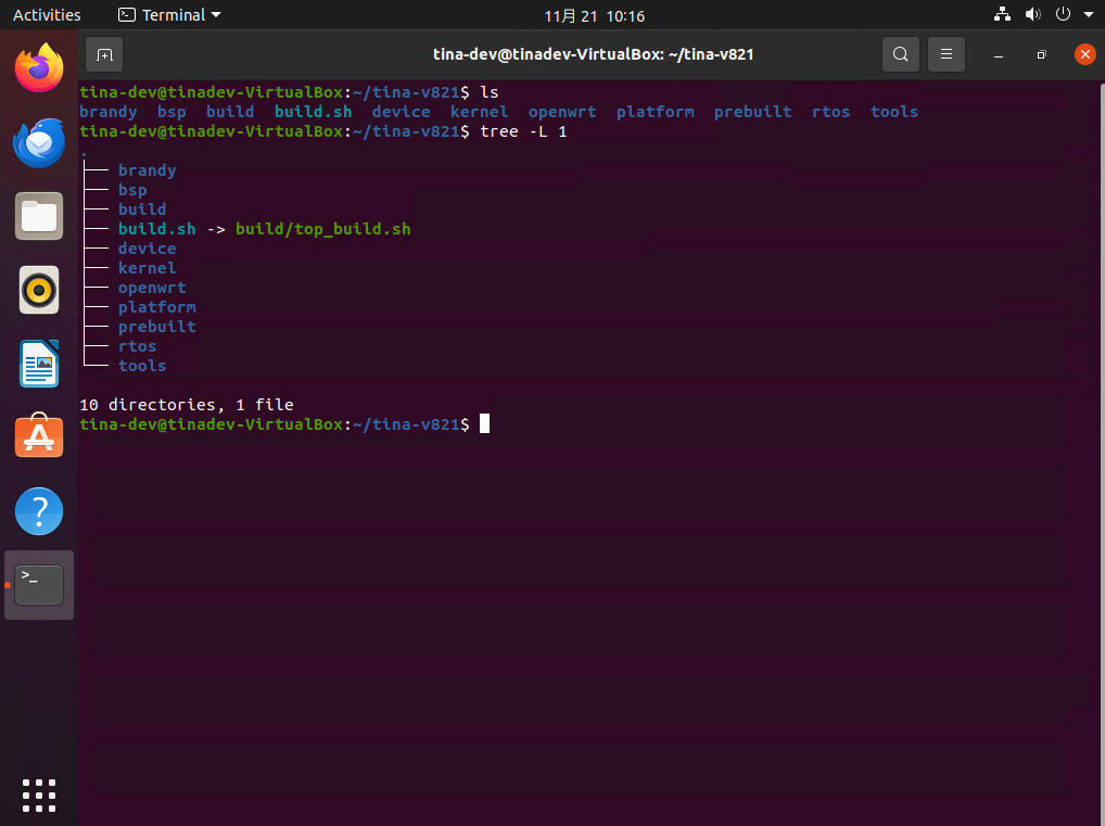

检查SDK文件
下载完成后的 SDK 应有如下文件,可以使用 ls 或者 tree -L 1 命令检查
├── brandy
├── bsp
├── build
├── device
├── kernel
├── openwrt
├── platform
├── prebuilt
├── rtos
└── tools
10 directories, 1 file
初始化环境
使用命令 source build/envsetup.sh 初始化SDK编译环境,初始化后便可以使用快捷指令与SDK相关指令。

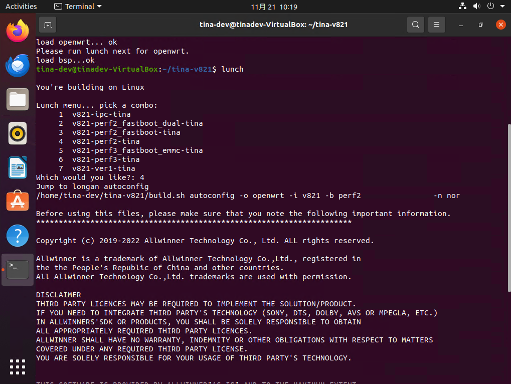

选择方案
使用命令 lunch 选择编译的方案,这里以选择 v821-perf2-tina 为例,选择 4

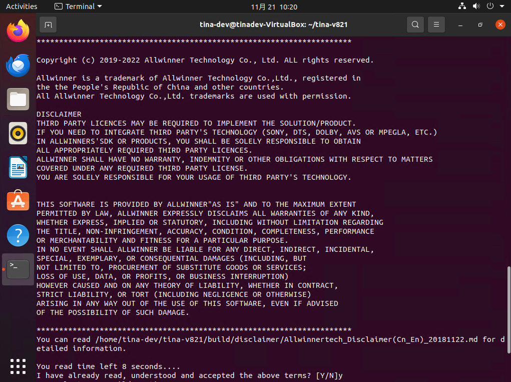

阅读免责声明
如果是一次下载使用SDK,lunch 选择方案后,需要等待8s来阅读免责声明,并按提示输入Y并回车确认接受免责声明。输入之后这份SDK,再做其他操作不会再有这个等待和提示。

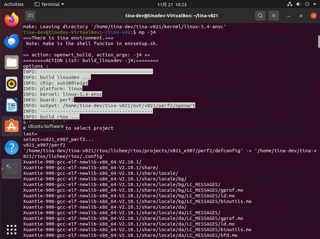

完整编译SDK
使用命令 m 或 make 完整编译 SDK,也可以使用快捷命令 mp 执行编译和打包的动作。可以使用 m -jN 参数N为并行编译进程数量,依赖编译服务器CPU核心数,如 4 核PC,可 m -j4

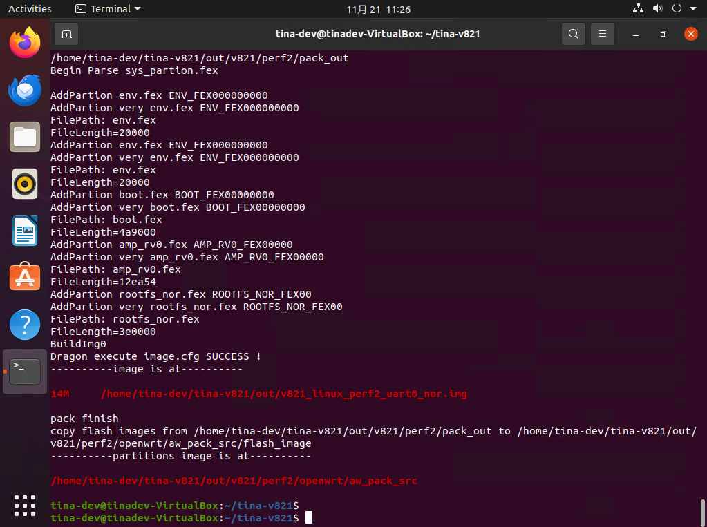

打包固件

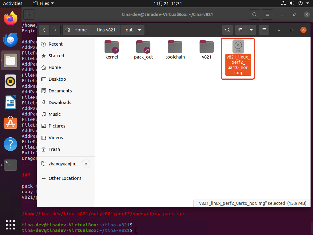

SDK 编译完成,需要使用pack命令打包固件,其会在out目录下输出固件
可以在 SDK 目录中的 out 文件夹找到

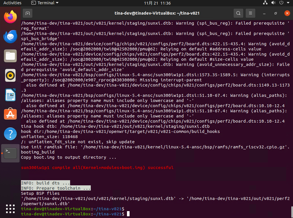

编译内核与内核设备树

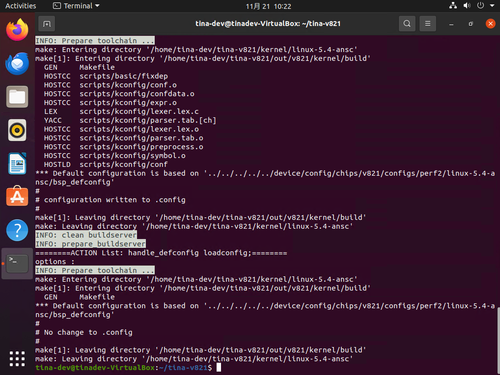

使用命令 mkernel 可以单独编译内核与设备树,之后可以用 p 命令打包固件,编译后的 Kernel 固件会自动拷贝到 out 目录下 out/kernel/build 中
mkernel

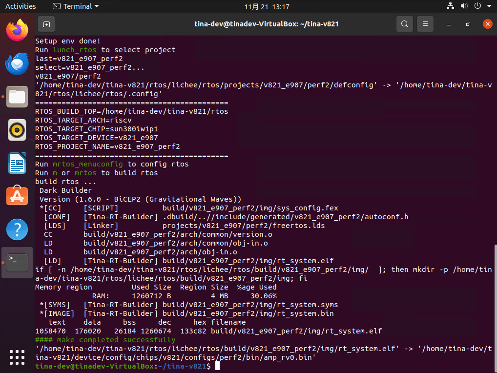

编译 RTOS
RTOS 可以使用 mrtos 编译,编译完成后使用 pack 打包,编译后的 RTOS 固件会自动拷贝到 device 目录下对应板级配置中。例如这里使用的 v821-perf2 板,会拷贝到 device/config/chips/v821/configs/perf2/bin/amp_rv0.bin

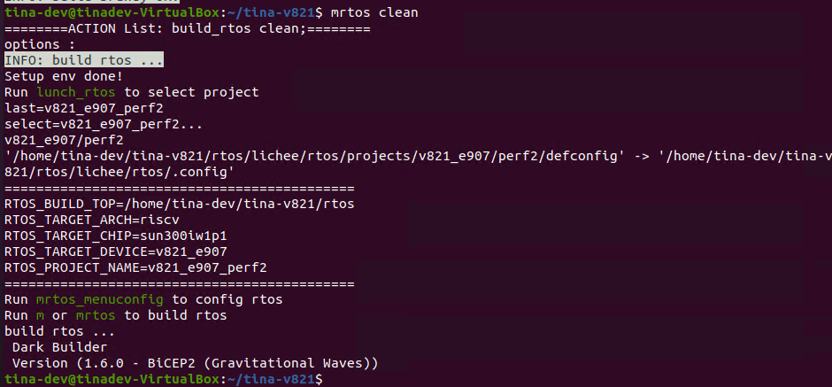

清理 RTOS 编译
可以使用 mrtos clean 命令清除上一次的 RTOS 编译产物。

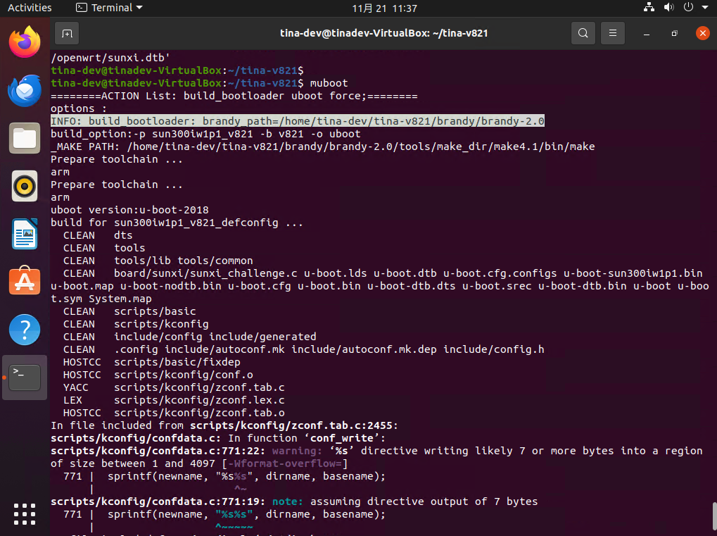

编译 U-Boot 与 U-Boot 设备树
U-Boot 可以使用muboot目录编译,编译前会自动执行 clean 清除之前的编译产物。编译完成后使用 pack 打包,输出的 U-Boot 文件会自动拷贝到 device 目录下对应板级配置中。例如这里使用的 v821-perf2 板,会拷贝到 device/config/chips/v821/configs/perf2/bin
muboot

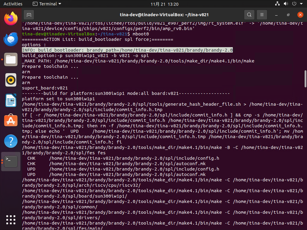

SPL 可以用 mboot0 来编译,编译前会自动执行 clean 清除之前的编译产物。编译完成后使用 pack 打包,输出的 boot0 文件会自动拷贝到 device 目录下对应板级配置中。例如这里使用的 v821-perf2 板,会拷贝到 device/config/chips/v821/configs/perf2/bin

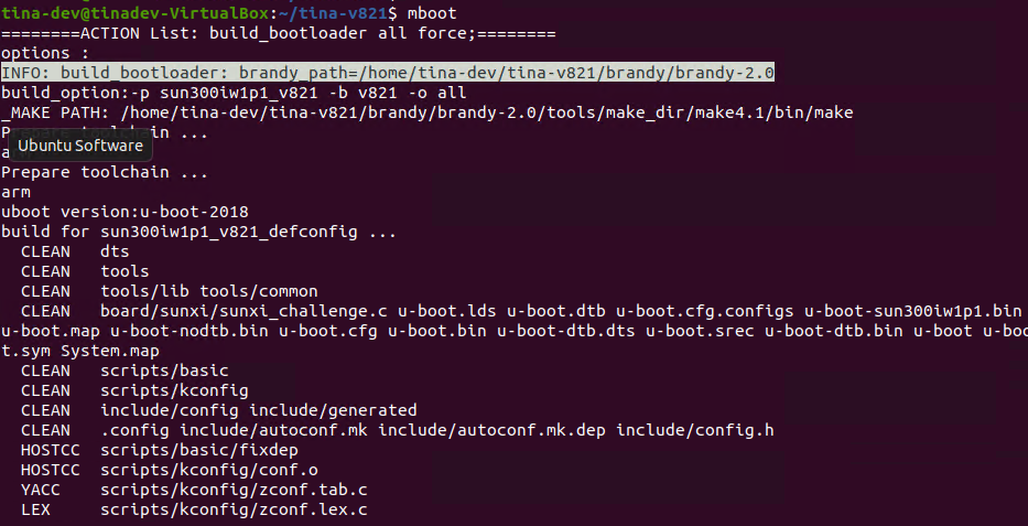

编译 U-Boot和SPL
可以使用命令 mboot 同时编译 U-boot 和 SPL,编译前会自动执行 clean 清除之前的编译产物。该命令会先编译 U-Boot 然后再编译 SPL

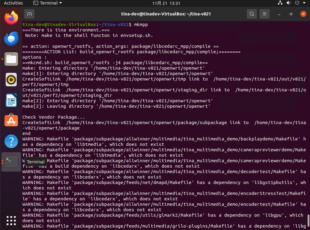

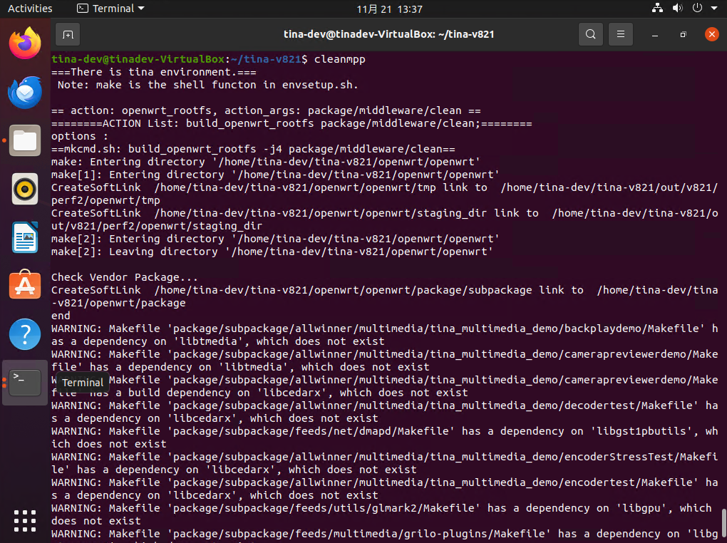

编译 MPP
可以使用 mkmpp 命令单独编译 mpp,请注意编译前需要在 menuconfig 中配置需要编译的软件包
清除 MPP 编译
使用 cleanmpp 命令清除 MPP 编译产物

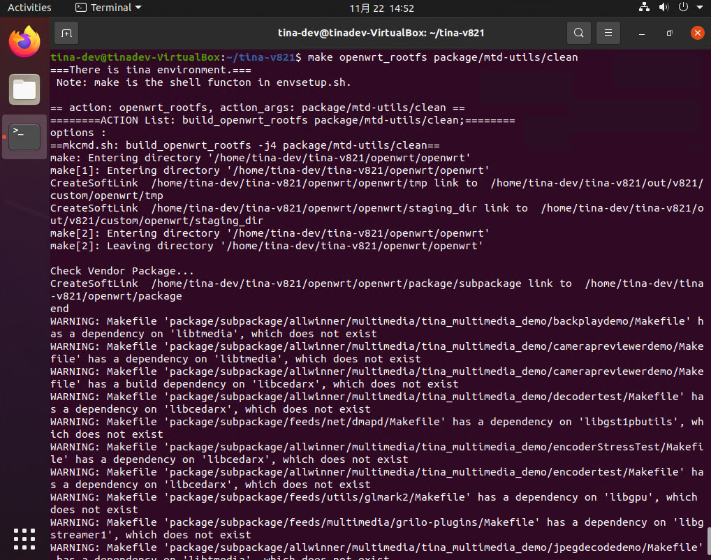

以 Package 方式编译
make openwrt_rootfs package/mtd-utils/compile
make openwrt_rootfs package/mtd-utils/clean
package是指在openwrt/openwrt/package, 和openwrt/package目录下搜索该软件包。tools是指 在openwrt/openwrt/tools下搜索mtd-utils是定义软件包的 Makefile 所在目录的目录名,编译其他软件包时,替换该字段即可compile换成clean是清理软件包编译文件

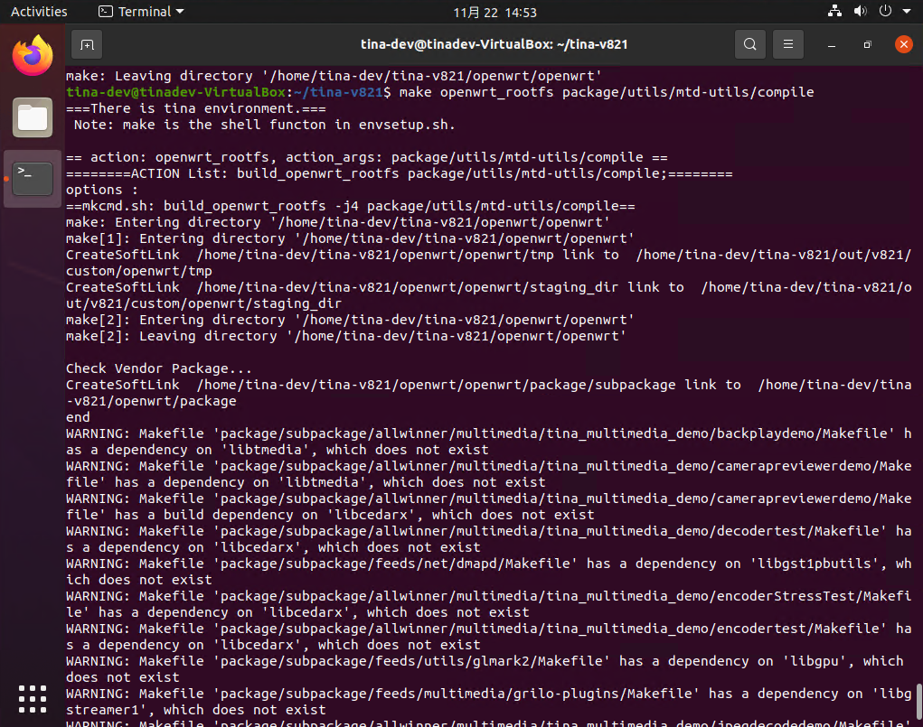

以路径方式编译
也可以使用软件包 Makefile 所在目录相对于openwrt原生代码根目录的相对路径来直接指定编译软件包
mtd-utils软件包位置:openwrt/openwrt/package/utils/mtd-utils
编译指令:
make openwrt_rootfs package/utils/mtd-utils/compile
make openwrt_rootfs package/utils/mtd-utils/clean

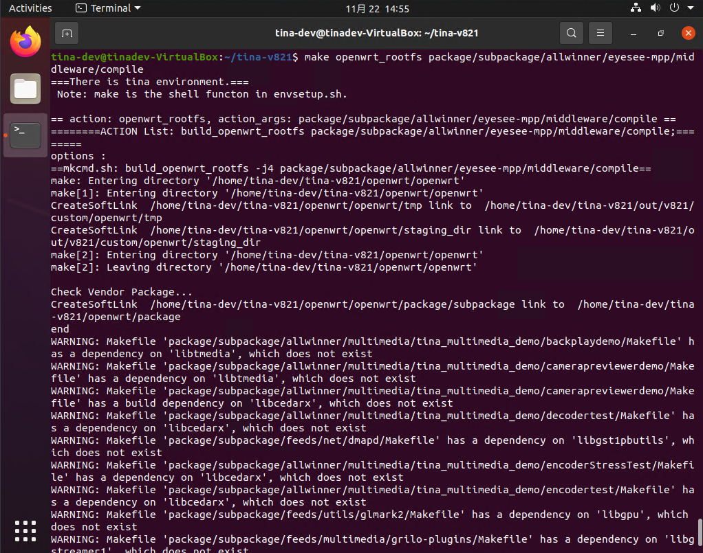

SDK为了区分openwrt原生代码与新增代码,软件包的 Makefile 放在 openwrt/package/ 目录下,但编译时需嵌入到 openwrt 原生代码的标准路径,SDK 使用了软链接方式,将其软链接到 openwrt/openwrt/package/subpackage。这里以 eyesee-mpp-middleware包为例:
- 实际位置:
openwrt/package/allwinner/eyesee-mpp/middleware - 软链接之后的位置:
openwrt/openwrt/package/subpackage/allwinner/eyesee-mpp/middleware
编译指令:
make openwrt_rootfs package/subpackage/allwinner/eyesee-mpp/middleware/compile
make openwrt_rootfs package/subpackage/allwinner/eyesee-mpp/middleware/clean

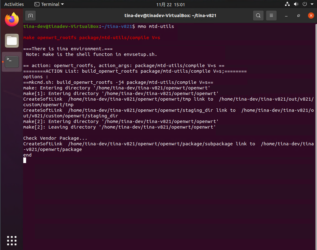

以快捷指令方式编译

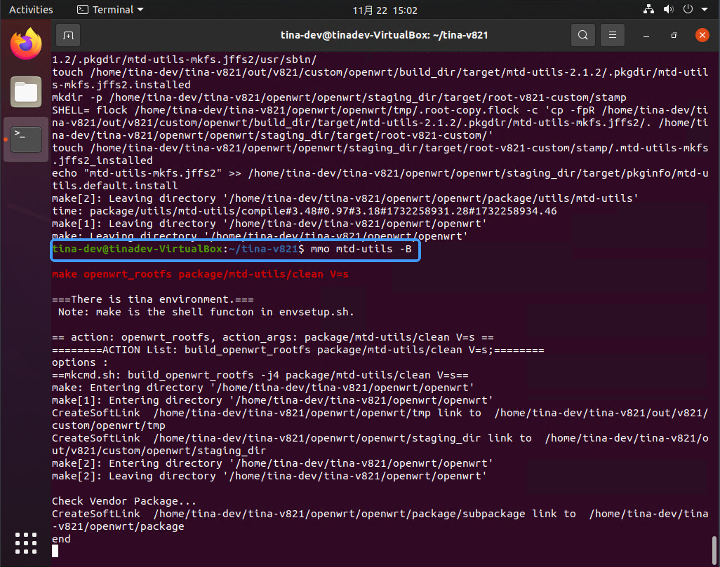

SDK 提供一个快捷指令:mmo 只需要在 mmo 指令后面跟上需要编译的软件包名即可编译
mmo mtd-utils
如果需要清理上一次编译产物,重新编译,则使用 mmo -B 命令
mmo mtd-utils -B

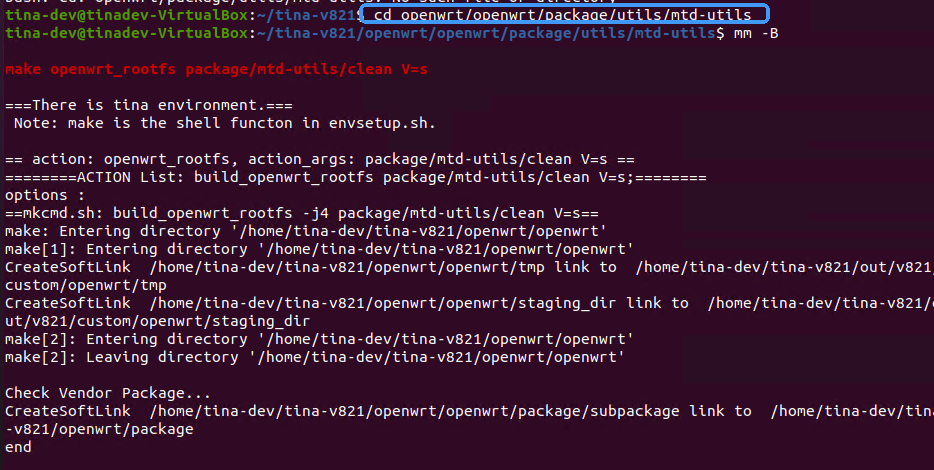

前往文件夹下编译
SDK 也支持在文件夹下编译软件包,例如 mtd-utils 位于 package/utils/mtd-utils,可以前往文件夹单独编译这个软件包
编译指令:
cd openwrt/openwrt/package/utils/mtd-utils
mm # 编译软件包、
mm -B # 先 clean 后重新编译软件包
