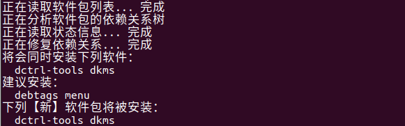

安装 PhoenixSuit-Linux
- 下载 PhoenixSuit 到 Linux 中,解压
- 安装依赖 dkms,对于 Ubuntu 可以用
sudo apt install dkms dctrl_tools来安装
- 打开终端,输入
sudo ./PhoenixSuit.run来运行安装程序。
安装完成后默认目录在 ~/Bin/phoenixsuit 目录下
